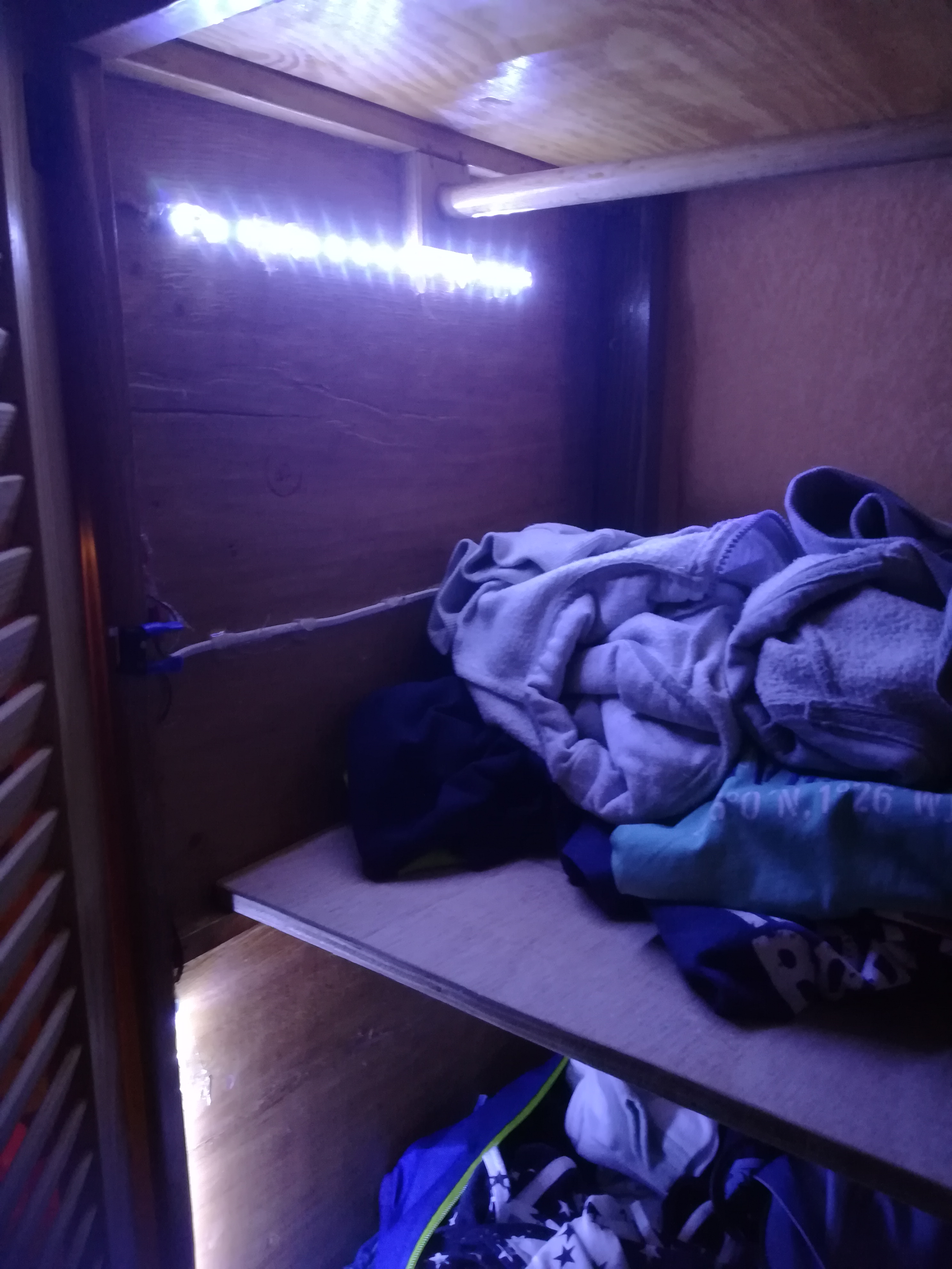

Co by żona po zmroku mogła w szafie grzebać nie budząc przy tym szkodnika zapalonym światłem zamontowałem oświetlenie na mikrowyłączniku. Wykonanie nie mistrzostwo świata ale sprawdza się i daje radę.

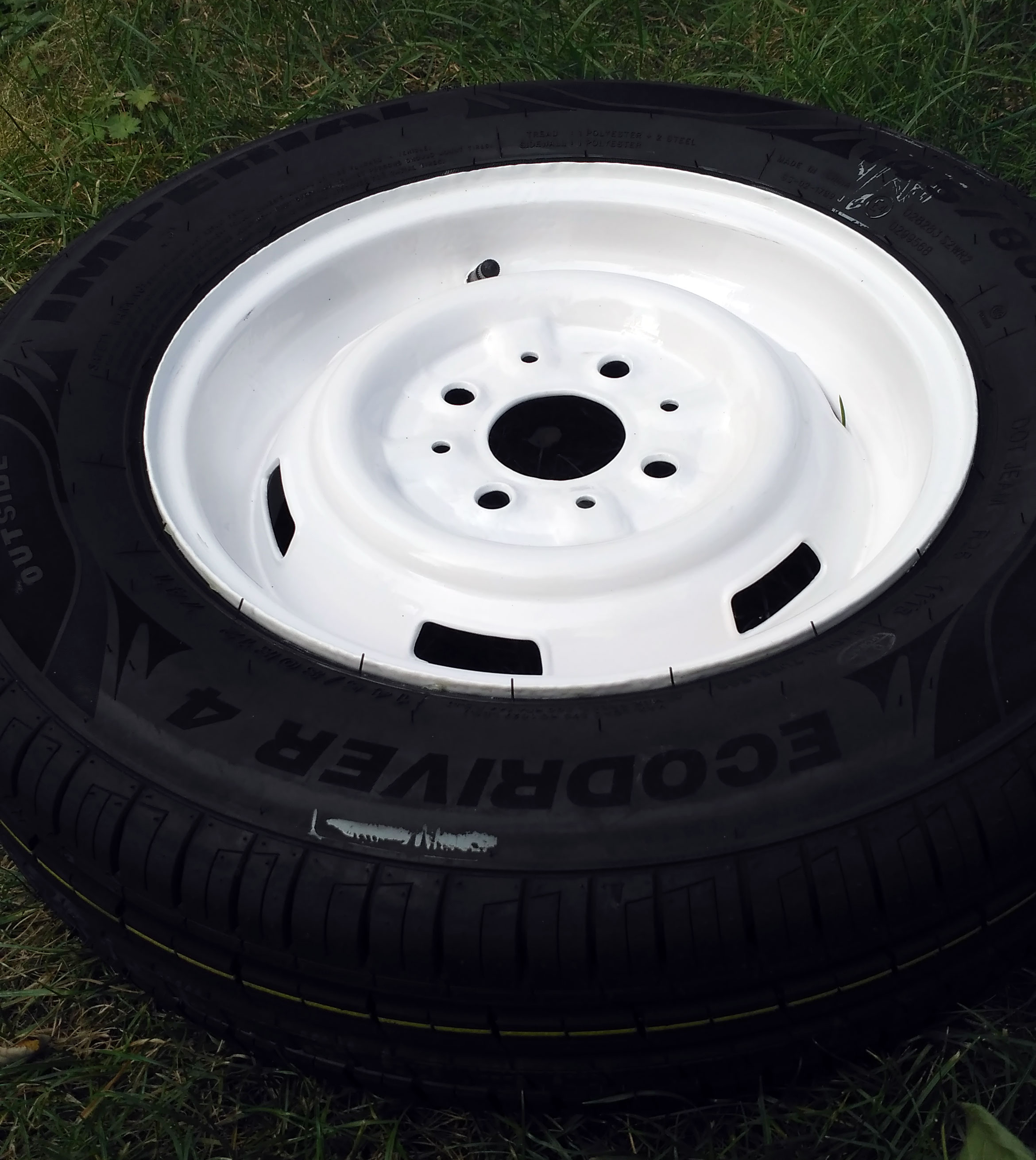

A ja w mojej kupionej tydzień temu przyczepce, cały czas grzebię i żona się na mnie wkurza, że nic nie robię tylko w niej grzebię a wszystkie remonty domowe przełożyłem na rok 2019
Dzisiaj odebrałem z piaskowania felgi i założyłem nowe dętki i opony. Koła wyglądają pięknie, jak z fabryki. Sprawdziłem piasty, szczęki, i jest OK, nasmarowałem na nowo i nałożyłem nowe lśniące koła. Pan w wulkanizacji pytał się czemu nie kupiłem felg aluminiowych ale mi jakoś nie pasują, przyczepa retro to i koła muszą być retro

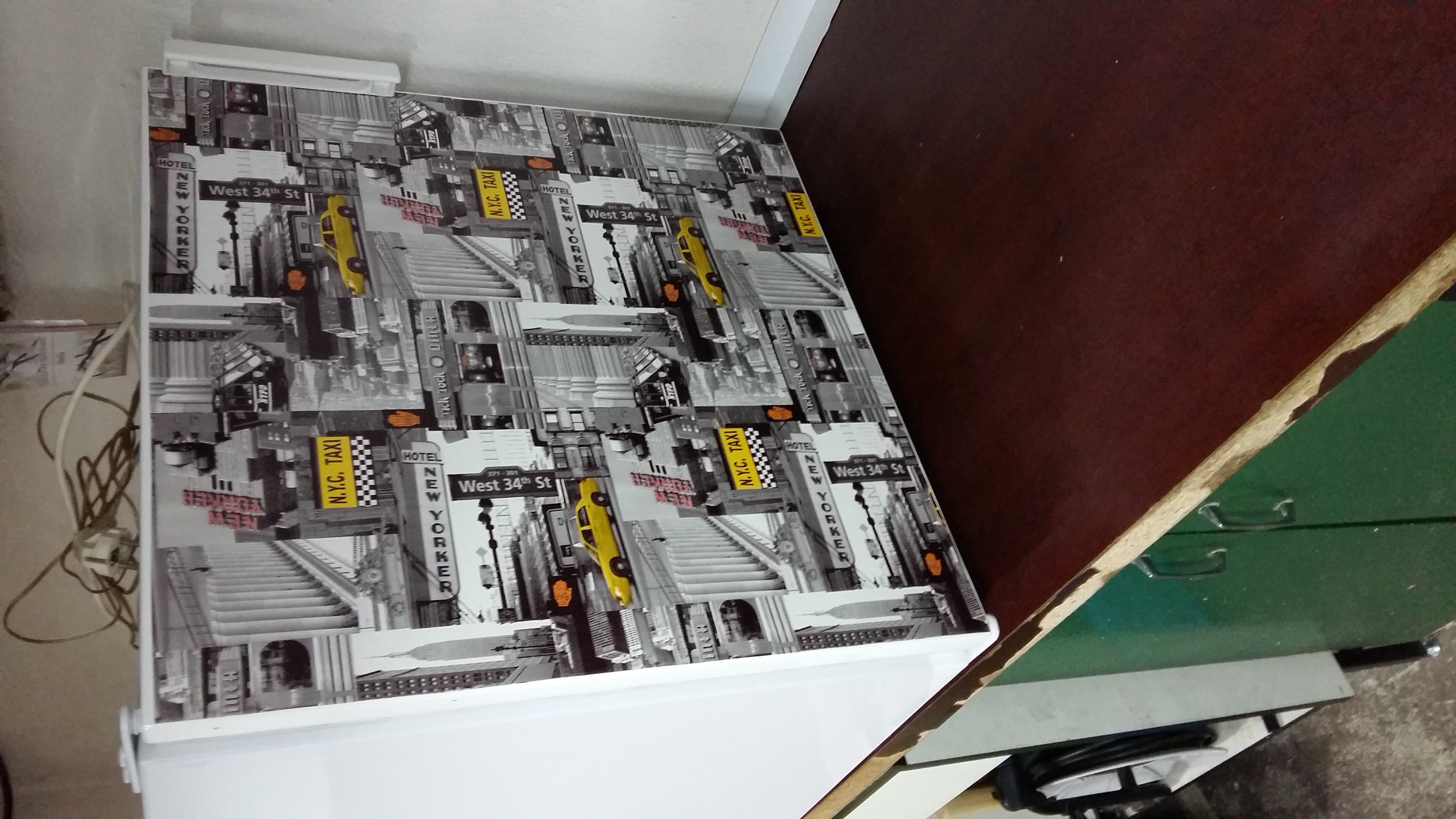

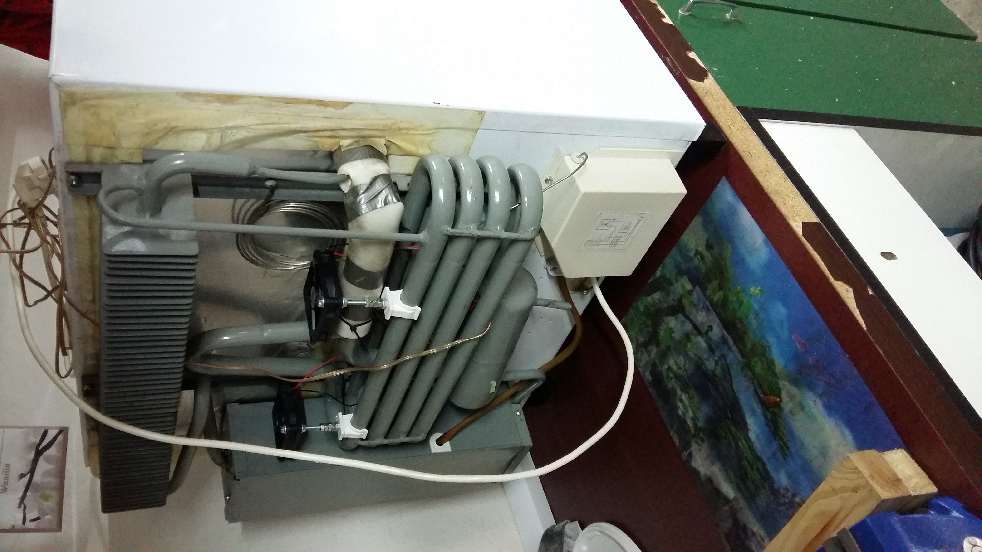

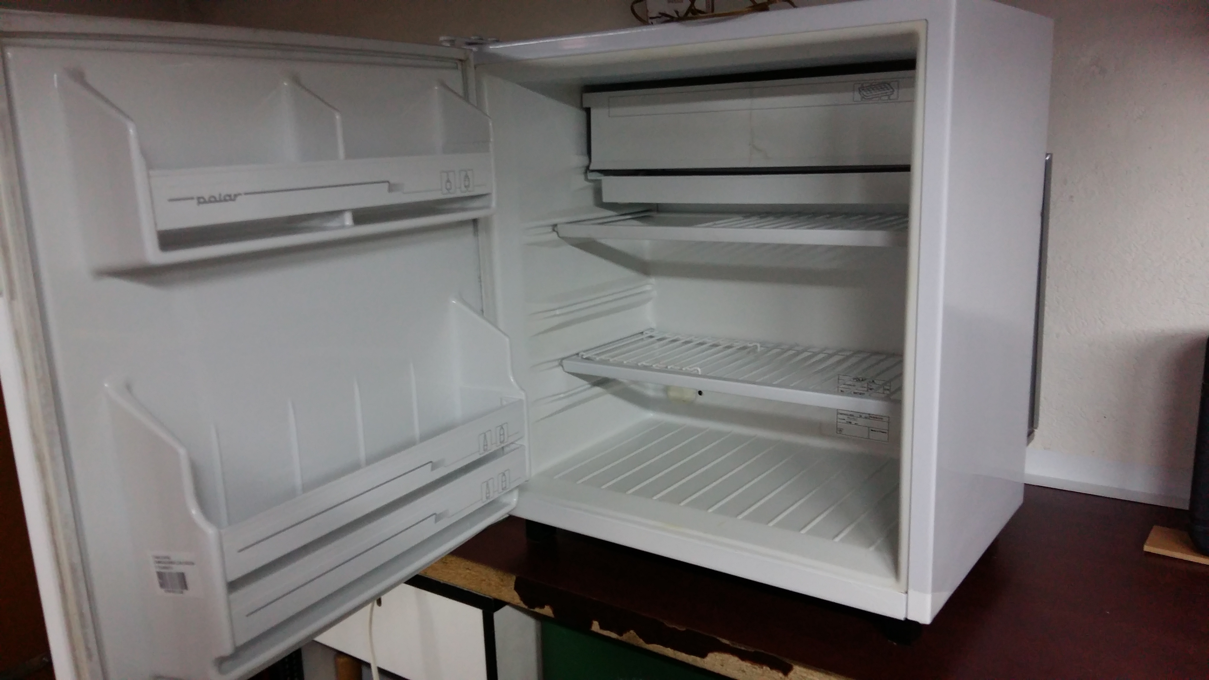

A ja zetklem dziś do kupy lodówkę którą kupiłem w stanie "do odświeżenia".Po reanimacji wygląda tak
Sorry; zdjęcia mi się przewrocily

Dzisiaj wymieniłem uszczelkę magnetyczną w drzwiach lodówki. Oryginalna była już twarda i "zmęczona" - nowa jest mięciutka i elegancko przylega.
Teraz jest naprawdę cool

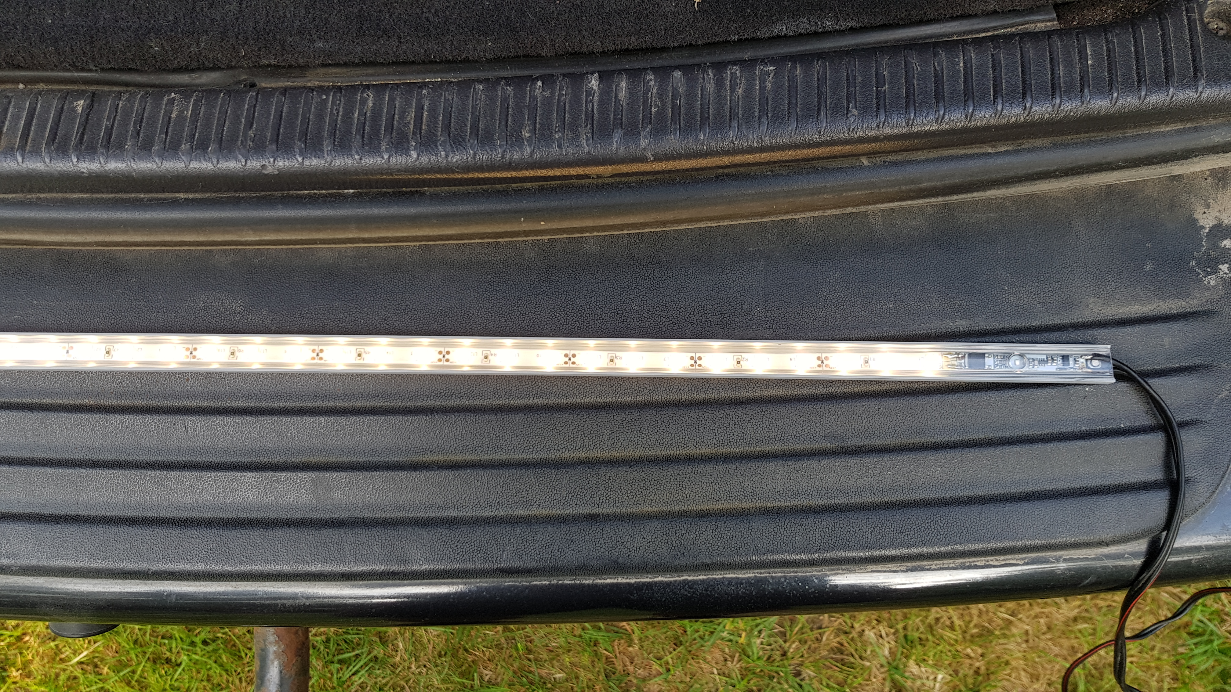

Może nie stricte w Niewiadce ale do niej.

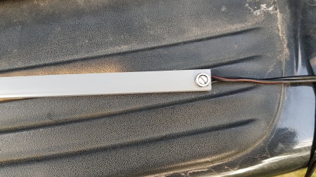

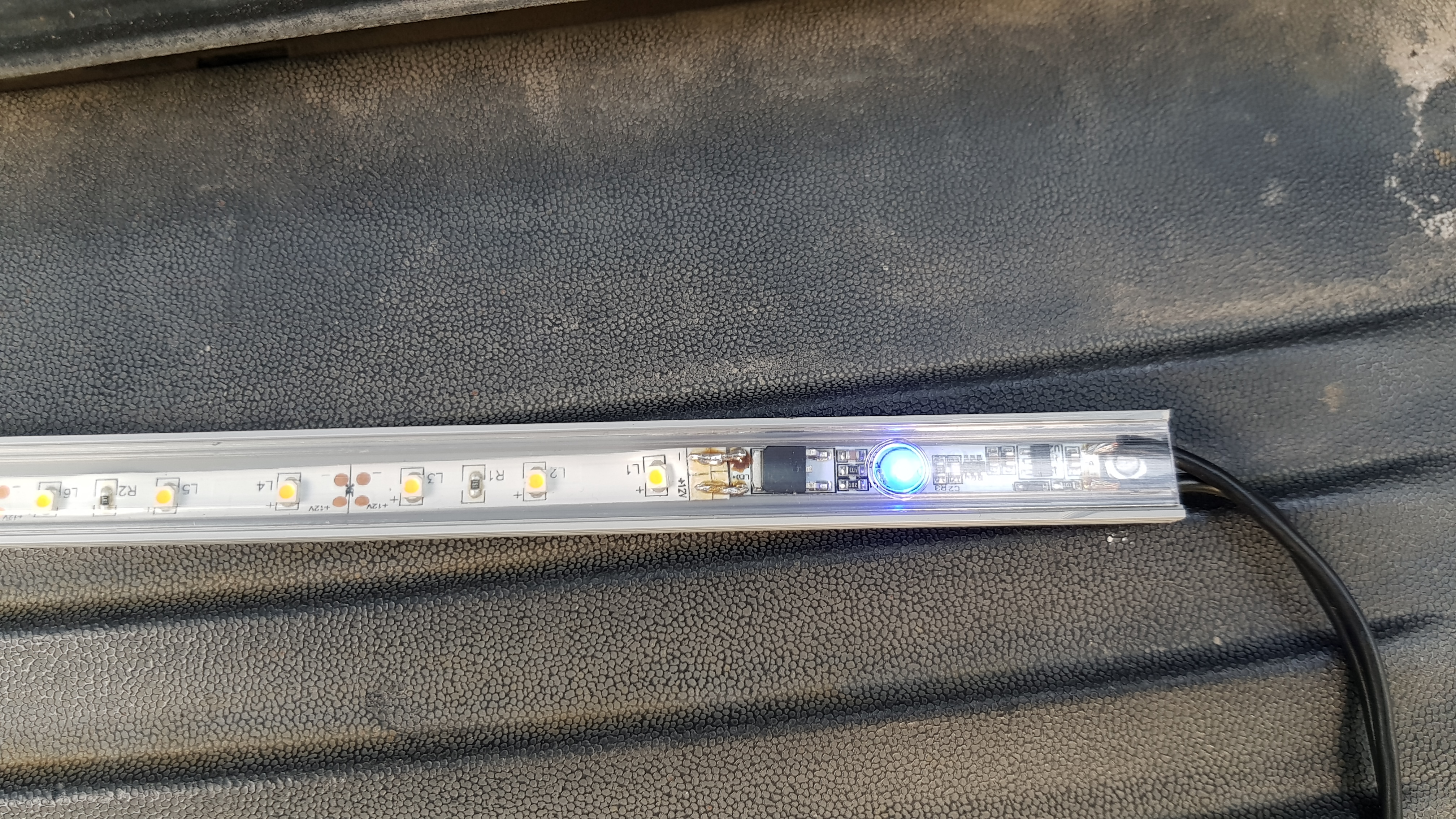

Męczyło mnie to, że oświetlenie na zewnątrz przyczepy jest od boku lub za plecami w zależności jak się siedzi. Taki układ jest mocno niewygodny podczas wieczornego posiłku czy imprezy. Dlatego zrobiłem listwę oświetleniową z profilu i taśmy Led. Listwa będzie mocowana do kalenicy daszka za pomocą dwóch magnesów neodymowych. Na początku przewód zasilający będzie przez drzwi. Jak rozwiązanie się przyjmie to dorobię jakieś gniazdo nad oknem kuchennym.
