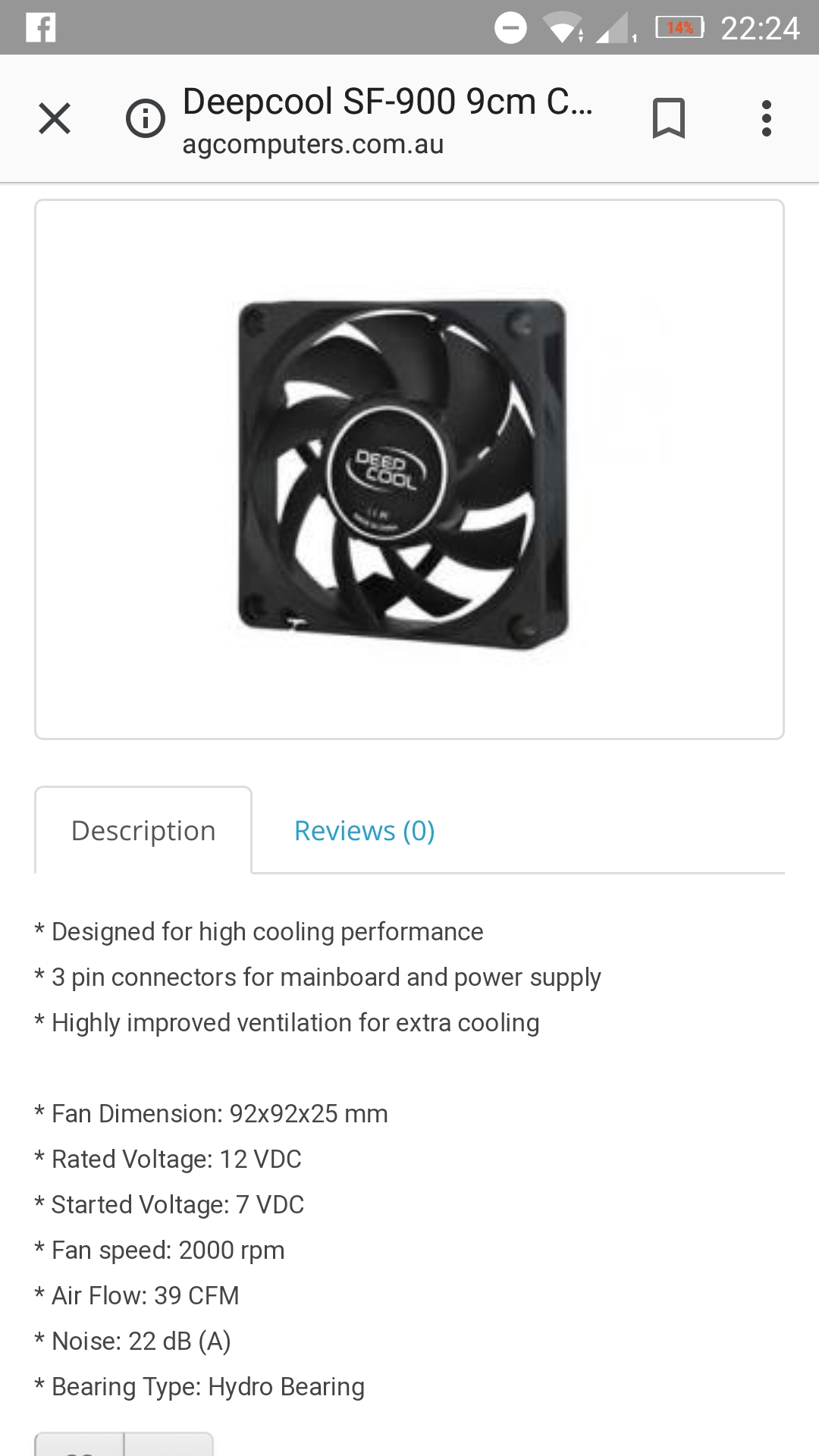

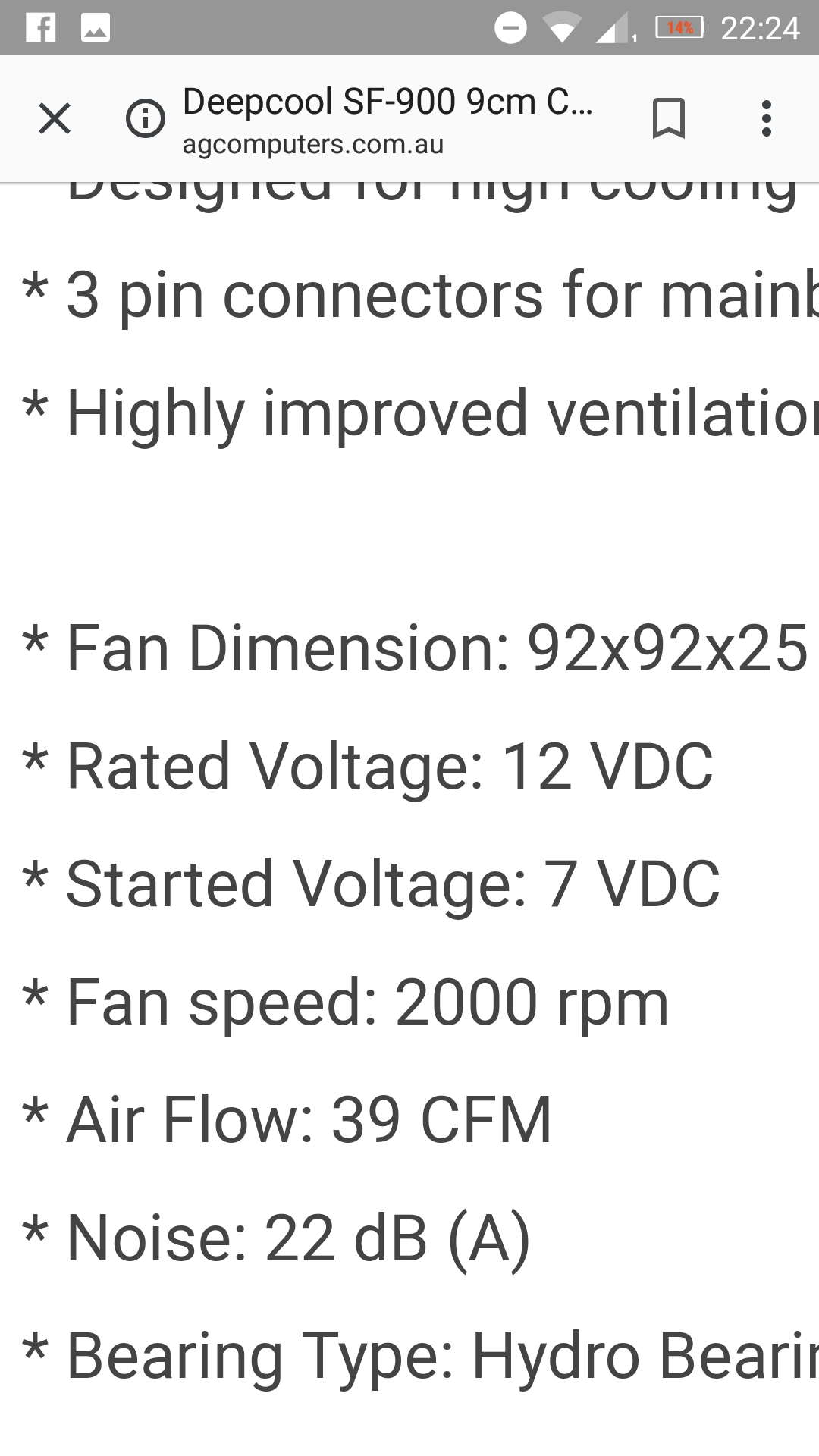

GrzegorzBruta pisze:Dzisiaj montaż lodówki, wycinanie kratek oraz montaż chłodzenia.
Grzegorz ale te wentylatorki toś zdupił chopie.... :-)
Tyle piszemy o CICHYCH, wolnoobrotowych wiatrakach o dużej średnicy (12 cm), które robią robotę średnicą śmigła a nie prędkością a tu taki zonk? :shock:
Aż z ciekawości zerknąłem na parametry twoich ze zdjęcia i mi pisze tutaj, że one mają 2000 obr/min i robią 22dB!!! hałasu? :( .
To o 8dB więcej niż te z firmy AAB.
Ci powiem, że przy takim hałasie to i najlepszy materac ci nie pomoże usnąć ;-)

Murano pisze:Grzegorz ale te wentylatorki toś zdupił chopie.... :-)
Piszą co piszą. Metka wszystko przyjmie ;)
Kto to mierzy gdzie i czym ;) Taki wiatrak pochodzi z kilka razy i jego głośność wzrośnie o 200 % i słychać to z komputera stacjonarnego jak załapie trochę pyłu ;)
Ale niy ale kaj !
Jo mom 120 mm a nie 90 mm 1300 rpm (revolutions per minute) czyli obrotów na minutę i 23, coś tam decybeli ale mi kopalnia zabrała 50 decybeli i poniżej tego nie słyszą nic, hehehe.

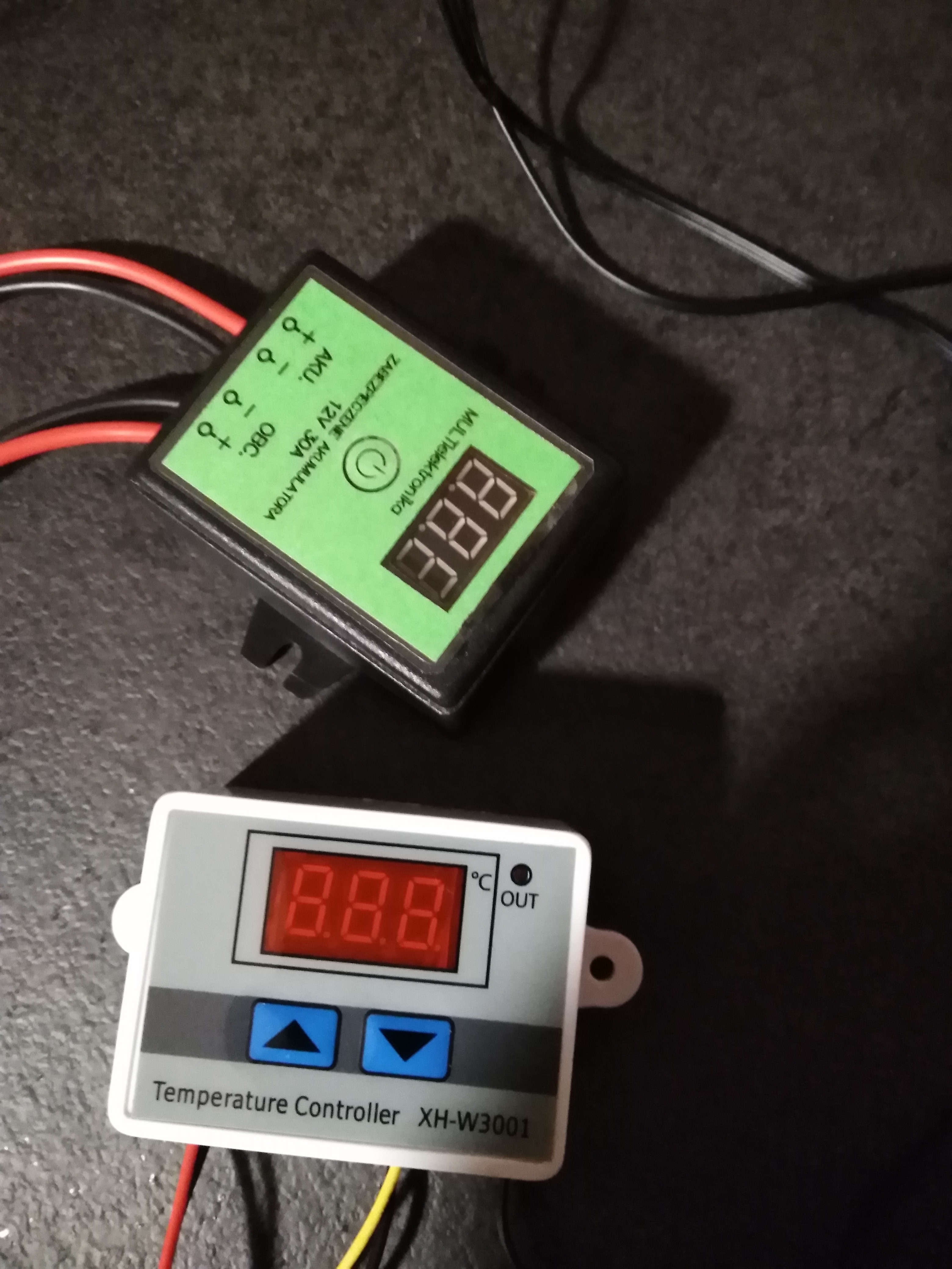

Temat z cyklu "odświeżane kotlety" Nie mniej jednak trzeba klika elektronicznych rzeczy gdzieś poupychać.
Mam na myśli ( zdjęcie poniżej ) termometr do wł i wył wentylatorków odprowadzających zza lodówki ciepło oraz urządzenie odcinające napięcie od akumulatora w razie przekroczenia magicznego progu rozładowania ( ustala się je samemu za pomocą przycisków )
Jedno i drugie urządzenie to automaty, które robią pracę za nas.
Nie trzeba ich posiadać, jednak ułatwiają nam kontrolę i potrafią zadbać o pewien komfort.
Do wł i wył wentylatorków wystarczy zwykły włącznik. Do kontroli stanu akumulatora, wystarczy wyświetlacz.
Najprostsze i najtańsze rozwiązania są ponoć najbardziej skuteczne.
Ja jednak te urządzenia zakupiłem i mam zamiar zabudować je wewnątrz szafki ( pod zlewozmywakiem ) Tam też będą zawory gazu ( zero jedynkowe )
Nie ma sensu zabudowy tych urządzeń gdzieś na widoku, gdyż raz ustawione urządzenia posiadają pamięć i nie trzeba po odcięciu zasilania ustawiać ich na nowo.

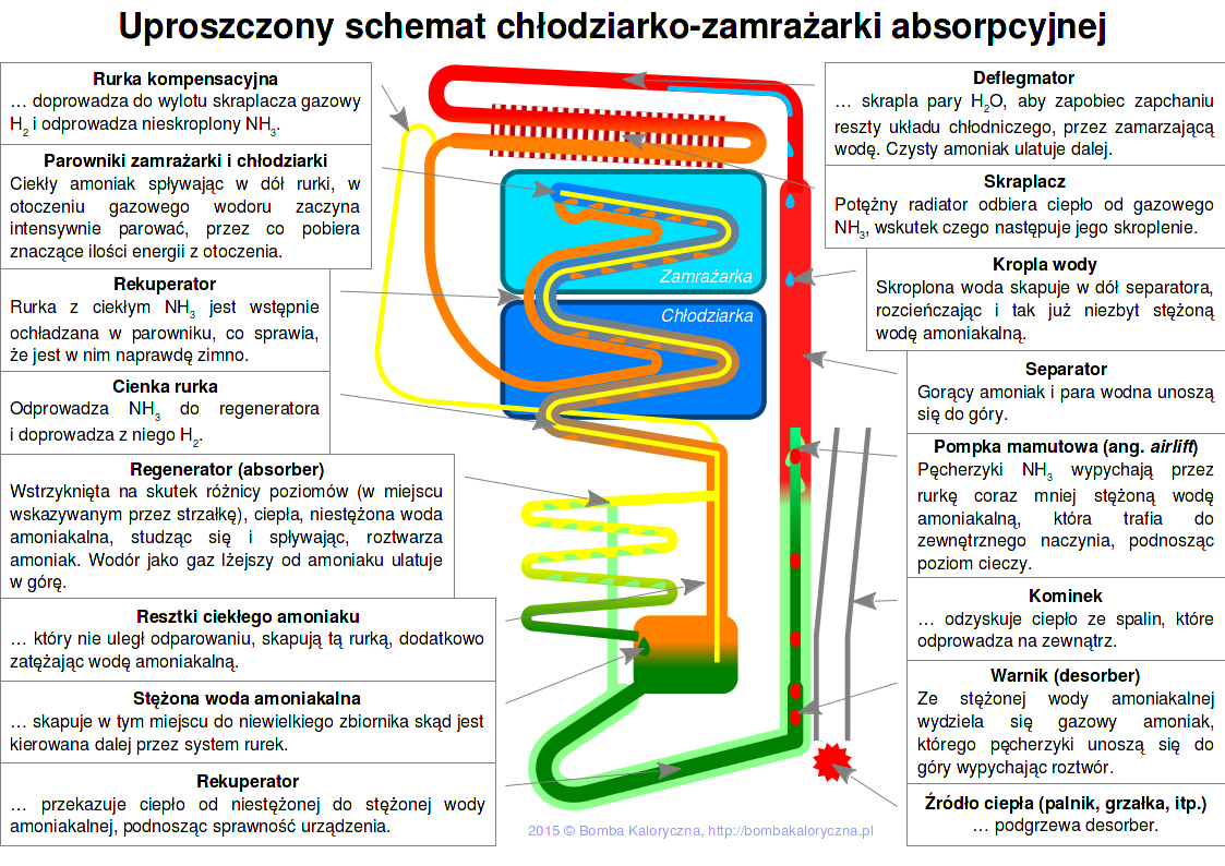

Marku, nieźle Ci ten pościk wyszedł, z myślą przewodnią się zgadzam ;) ale z niektórymi sprawami zgodzić się nie mogę:
Fiacior75 pisze:Jesli przesadzisz z tym chłodzeniem to ta lodówka może zacząć tracić sprawność bo przecież grzałka celowo rozgrzewa amoniak
To jest nieosiągalne żadnymi wentylatorami, jedyne do czego możesz doprowadzić powodując "wichurę" czyli super chłodzenie za lodówką to to, że zamiast chłodzić zacznie mrozić w całej komorze.
Fiacior75 pisze:Montujemy je tylko na kratce wentylacyjnej, a nie na radiatorze wymiennika ciepła w lodówce bo wtedy straciłoby to sens
Nic bardziej mylnego! Radiator (skraplacz) jak sama nazwa wskazuje to chłodnica i w dużej mierze od jej wydajności zależy sprawność lodówki. Wymuszając przepływ powietrza między żeberkami zwiększasz wydajność lodówki.
To nie są moje domniemania tylko sprawdzony temat ;) Dopiero pisałem o tym w innym wątku i podałem jakie fajne mam temperatury w lodówce.

No to jasna sprawa ale nic nie szkodzi dołożyć jeszcze jeden wentylatorek na radiatorze. On co prawda mieli to ciepłe powietrze zza lodówki ale i tak zwiększa jej sprawność. Do tego wiatraczki w górnej kratce i miodzio, jest zimno jak trzeba.
Posty: 11143
Re: Poradnik mały dla dużych
Postautor: reflexes » poniedziałek, 13 sie 2018, 11:46
Miałem, jeszcze w eNce, 2 wentylatory montowane do radiatora ponieważ inaczej nie było możliwości (za płytka szafa). Wentylatory były od dołu radiatora i wymuszały obieg na tyle dobrze, że czuć było wydmuch ciepłego powietrza na górnej kratce i ssanie zimnego na dolnej. Lodówka działała aż miło.
Też nie zgadzam się, że wentylatorem da się zakłócić pracę lodówki, bo przecież grzałka i ogrzewana rura jest schowana w wełnie i zabezpieczona blachą. Co do samych wentylatorów to montowałem i w Niewiadówce i w Chateau wentylatory komputerowe wymontowane ze starych zasilaczy, bo miałem dostęp do takich za free i w dużej ilości. Trzeba mieć naprawdę super wrażliwy słuch żeby to w czymkolwiek przeszkadzało. Dodam jeszcze, że oryginalny wentylator w Chateau wcale nie był zamontowany na górnej kratce tylko był to taki wiatraczek zamontowany w okolicy dolnej kratki i skierowany na radiator lodówki.

Postautor: RAFALSKI » poniedziałek, 13 sie 2018, 13:07
Fiacior75 pisze:w poziomie pomiędzy kratkami wewnątrz tej komory
No to nie dziwne, że nie było efektów skoro ani nie wyciągały powietrza na zewnątrz ani nie schładzały radiatora ;)
