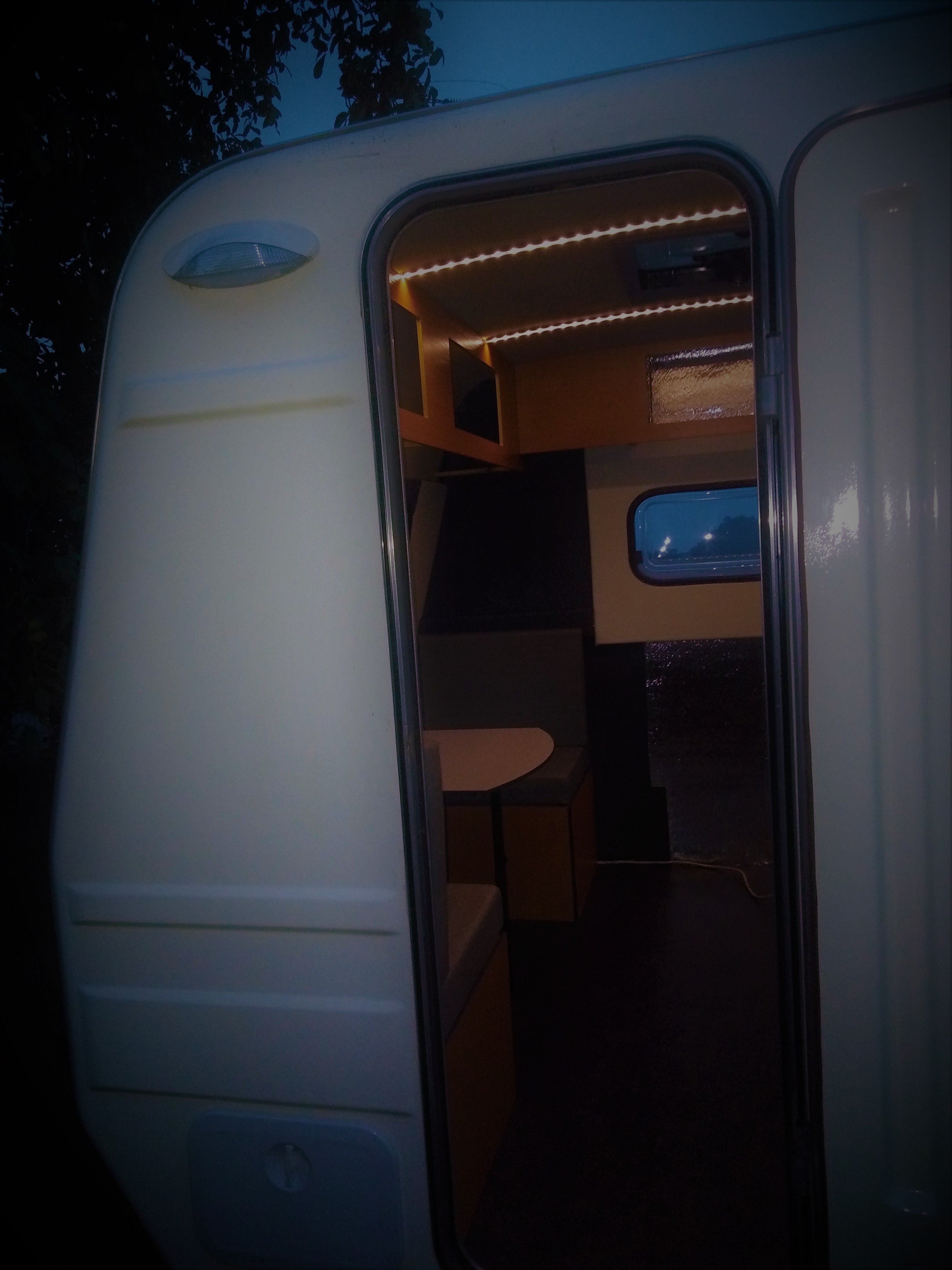

Elektryka w szafkach wiszących jutro również będzie zrobiona, przed chwilą skończyłem robić wiązki z jednym dodatkowym przewodem gdyby kiedyś były jakieś problemy
![Smile :)](./images/smilies/icon_e_smile.gif)
Meble każdy widział z czego i jak były robione. Pod płytą są listwy drewniane, żeby było jak połączyć ze sobą płyty meblowe.
Listwy do płyt meblowych mocowane były gwoździarką i specjalnymi stalowymi spinkami. Jak ktoś ma zamiar używać spinaczy to zaznaczam, że strzelamy w poprzek listwy a nie wzdłuż. Dlaczego ? Płyta meblowa ma dokładnie 10 mm grubości. Listwa pod płytą ma dokładnie 15 mm grubości a spinka ma długość 20 mm Strzelając wzdłuż włókien drewna można się przestrzelić na wylot
![Wink ;)](./images/smilies/icon_e_wink.gif)
Dlatego nie można strzelać po długości listwy, spinka wejdzie między słoje i poleci na drugą stronę. Każdy wie o co czym mowię
Pod listwą dałem klej montażowy i kazdy widział jak śledził wątek jaki to był klej a jak nie to niech się wróci kilka stron i zobaczy.
Mam teraz połączenie na klej i na spinki stalowe. Połączenie ogień
Dlatego własnie użyłem gwoździarki
Szybko, tanio i solidnie. 3 tyś spinek kosztuje 16 zł
Powiem szczerze, że teraz nabiera to wyglądu i jestem pod dużym wrażeniem.
Przytrzymały mnie trochę zaokrąglenia na suficie ale to tylko kwestia szablonu.
Jak pisałem wcześniej, szpar brak ! Nie ma ani jednej szpary i wszystko jak w katalogu.
Takie prace to ja lubię i mogę to robić całymi latami. Jednak babranie się w kleju do tapicerki i motanie w jakiś szmatach to nie dla mnie.
