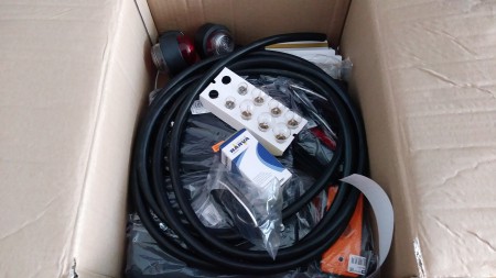

Poza tym, kupiliśmy nowe oświetlenie zewnętrzne do przyczepy.
