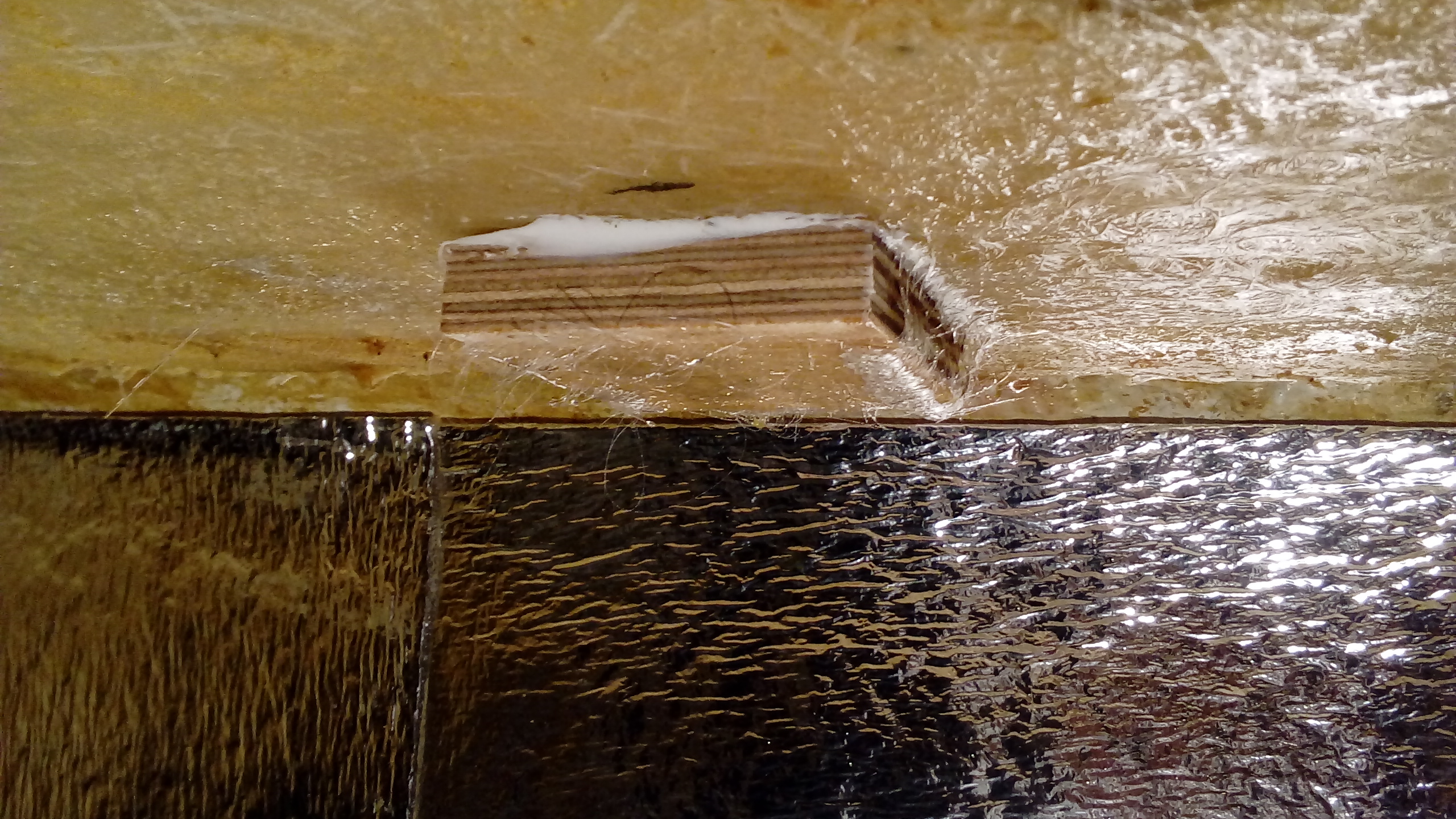

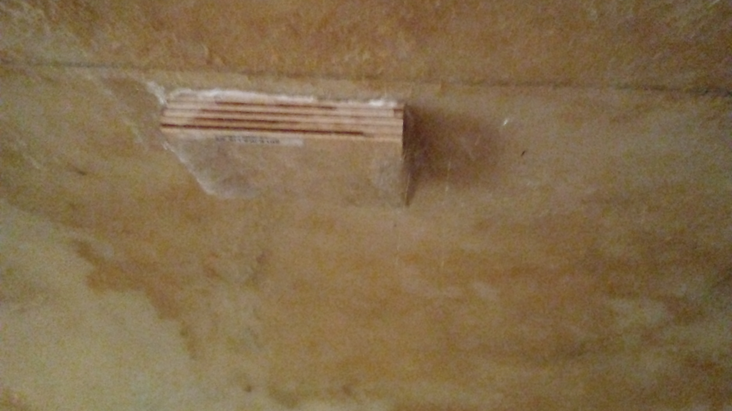

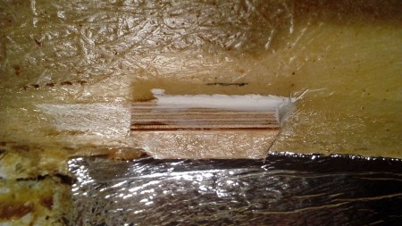

Na dzisiaj koniec z remontem, jutro tez jest dzień ale muszę jeszcze okleić spienione pvc docięte już na wymiar. Jednak dla wentylacji wywiercę w nim kilka duuuużych otworów Panel zakryje te nadęte od przewodów elektrycznych ekrany i sprawi, że ściana będzie gładka jak szyba
Pięknie przykryje łączenia tapicerki w rogach i zakamufluje wszystkie fałdki itp
Waga żadna a dużo radości
Takich wklejonych w sufit drewnianych klocków jest około 18 sztuk i wszystkie już zalaminowane żywicą i tkaniną szklaną.
Jutro wyklejam sufit ekranami. Do soboty musi być przyklejona tapicerka
Chyba nie będzie to wielka sobota przyszłego roku hehehehe

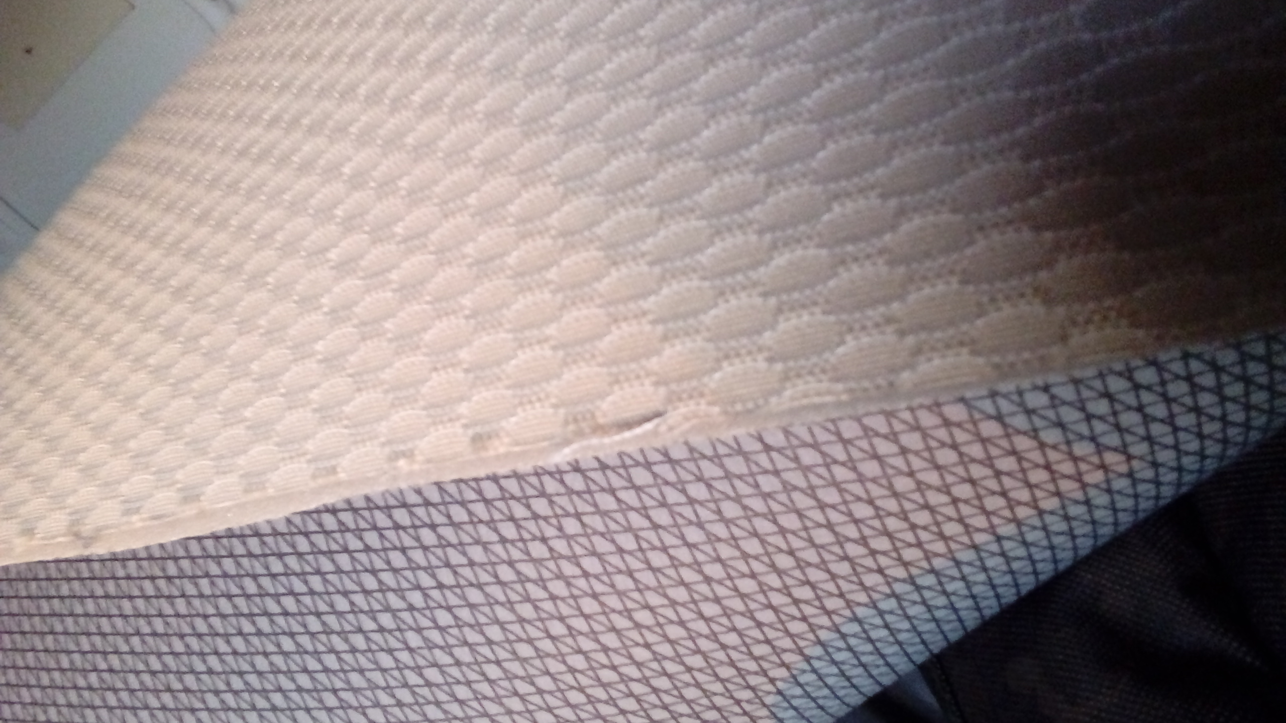

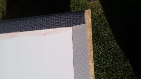

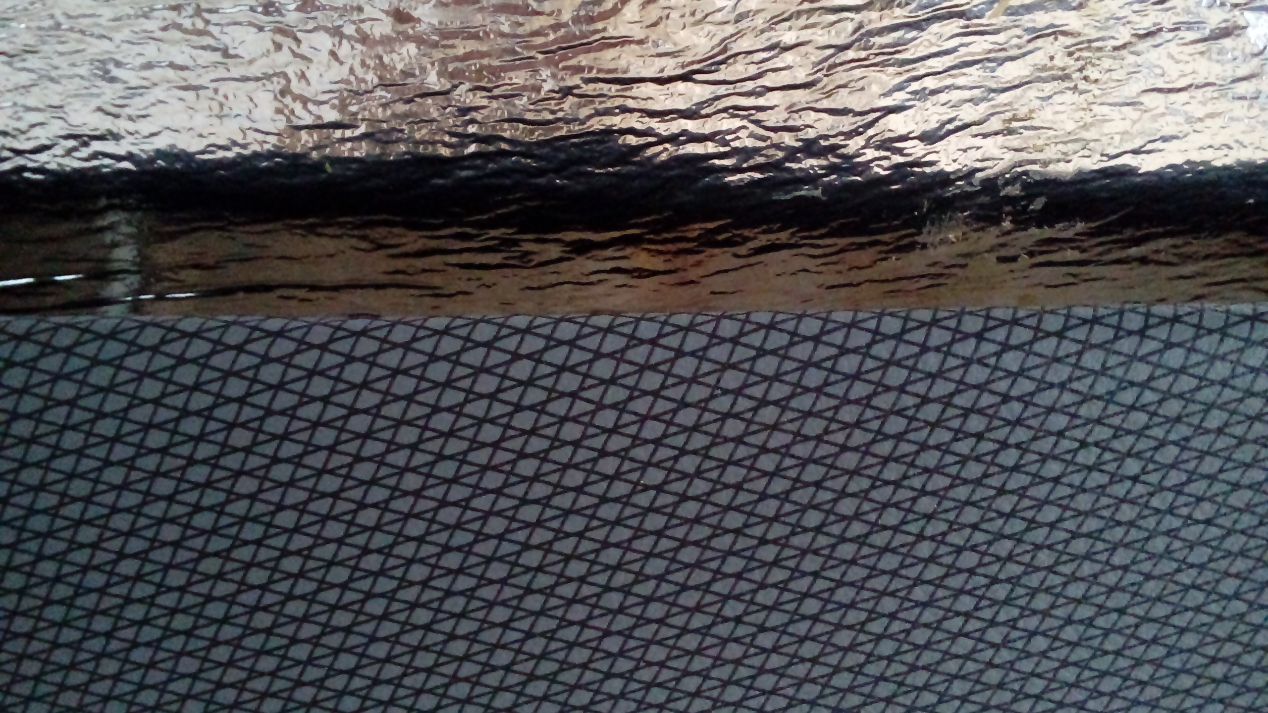

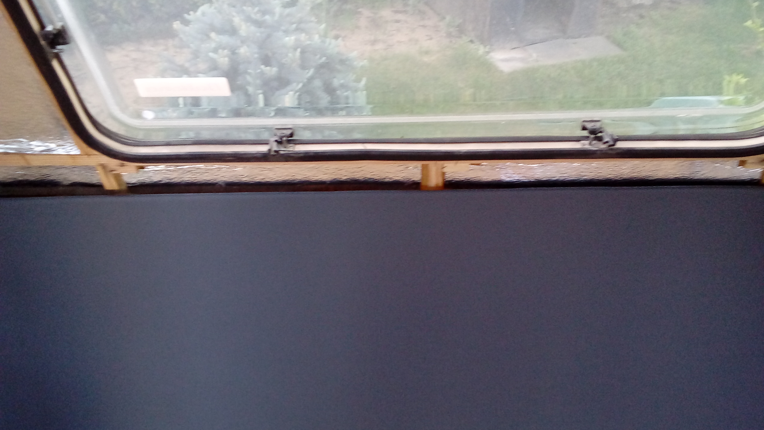

Jak dotąd spokojnie z pracą. Wyklejone cała przyczepa ekranem i teraz żarty się skończyły.
Pokażę, że będzie ładnie i wszystko wykończone jak trzeba.

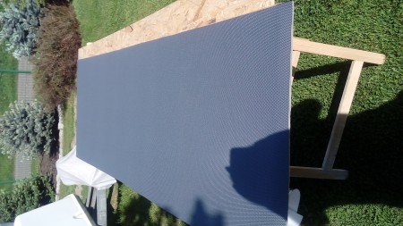

Panel oklejony i lekka przymiarka zrobiona.
Takich paneli trochę będzie ale to już bułka z masłem jak dla mnie. Cięcie i oklejanie to już jeden dzień i po krzyku.
Jutro jadę na ryby i wracam koło czwartku, więc robota musi poczekać a szkoda

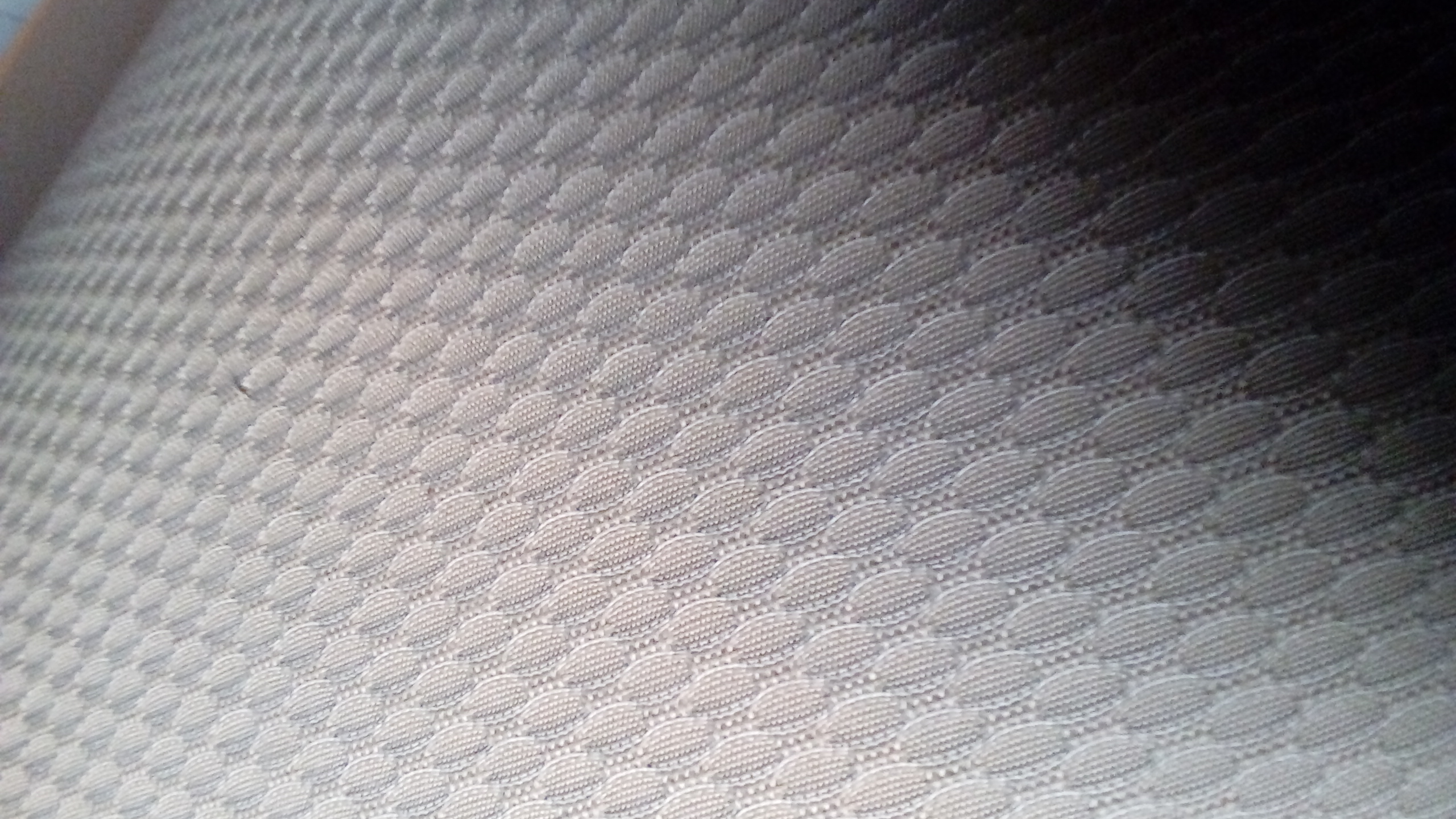

Nie widać struktury materiału z powodu słońca

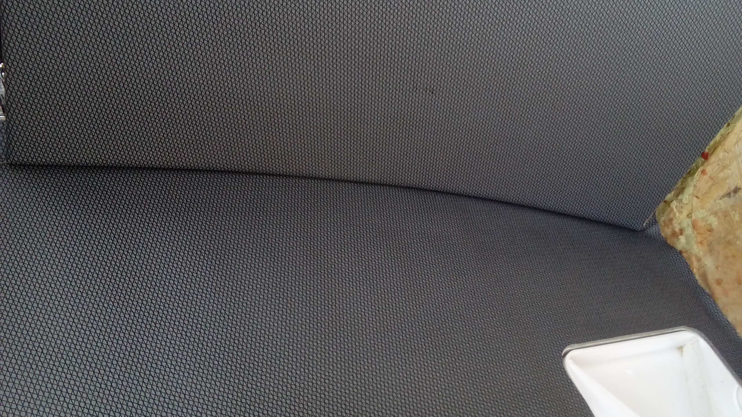

Tak wygląda mój tapicer po pracy
Trochę zbliżenia

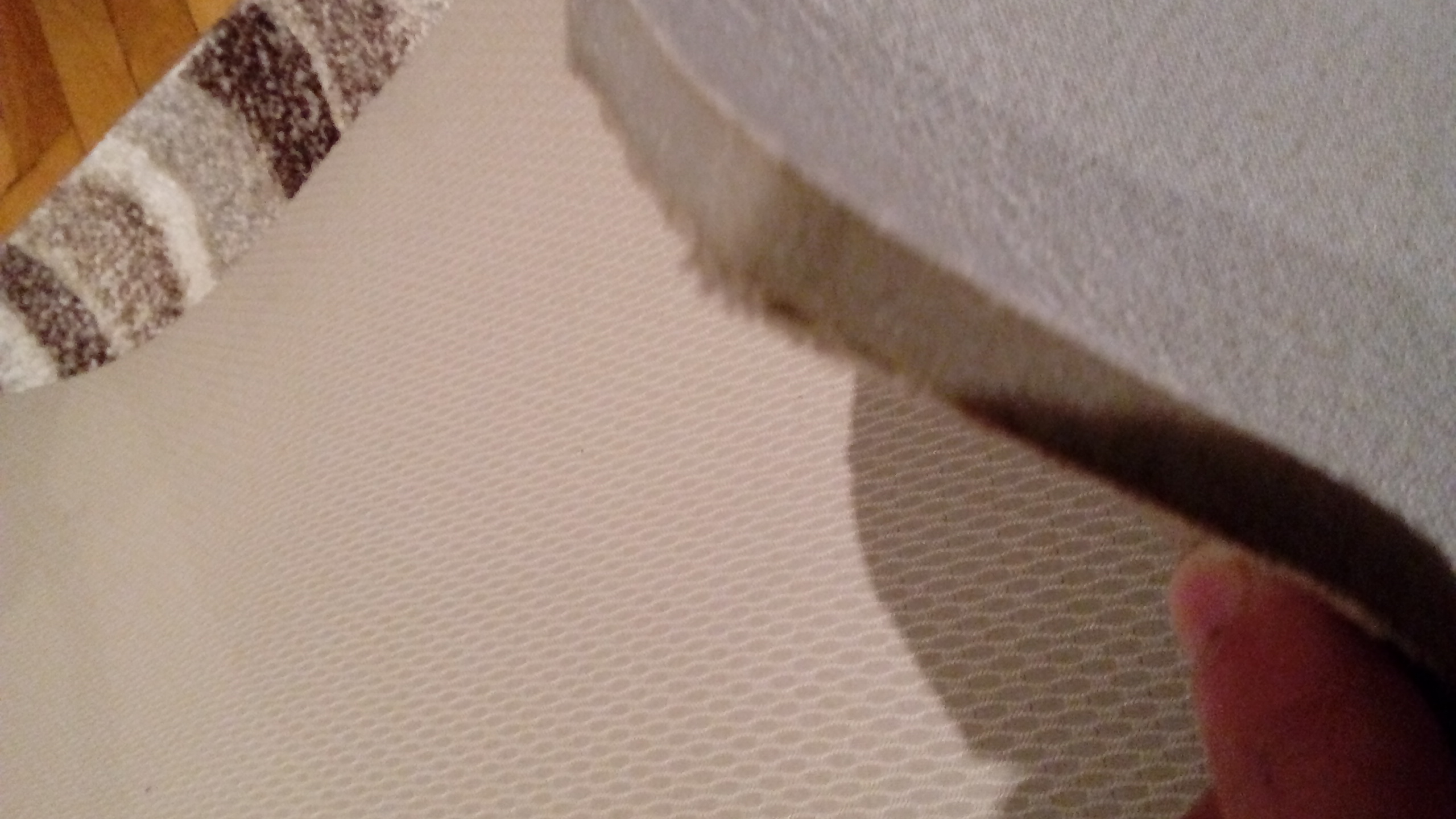

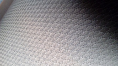

Wczoraj po drodze wpadłem do Skoczowa po materiał na sufit. Zakupiłem potrzebny mi kawałek i chyba dobrze zrobiłem lecąc w ten deseń.
Ma być jasny sufit i będzie. Miało być z ekoskóry ale nie będzie. Przyczyna to skraplająca się woda i by to wyeliminować kupiłem materiał.
Materiał oczywiście na piance o gr 5 mm gdyż lepiej wykleja się czymś sztywniejszym i unikniemy wtedy przy klejeniu pofałdowań i niepotrzebnego stresu. Ściany, ścianami ale sufit wyklejać czymś cienkim, to raczej niezbyt mądry pomysł.
Dla wprawionych w boju, mowa o tych, którzy robią to już kolejny raz, to może łatwizna ale ja nie będę ryzykował, bo szkoda moich pieniędzy, niepotrzebnego stresu i włożonej pracy (nie wspominając o tym, że potem trzeba zaglądać na to całe życie i pogodzić się z fałdami).
Jak już pisałem, u mnie wymiana tapicerki na suficie, może odbyć się bez ceregieli, gdyż odbiegam od całej reszty i robię wg mojego pomysłu.
Mniej pracy, pieniędzy i stresu Efekt hmm, ktoś może mi zarzucić kolorystykę ale nie efekt końcowy i estetykę wykończenia. Jednym słowem teraz dopiero będę robił to, co lubię i robić umiem. Jak powiedziałem wcześniej, nie lubię oglądać u siebie partaniny

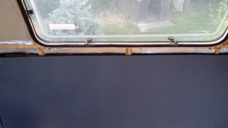

Dla kontrastu z ekoskórą, którą wykleję ściany.
To jest właściwy kolor na tym zdjęciu
Tapicerka będzie w trzech kolorach, gdyż panele okienne wykonam z dziurkowanej, kremowej ekoskóry.
Wszystkie ekrany wykleiłem klejem butapren a tapicerkę na kleju Bonatap.
Płyty meblowe wykona mi firma na zamówienie. Tydzień czasu od złożenia zamówienia będą do odbioru.

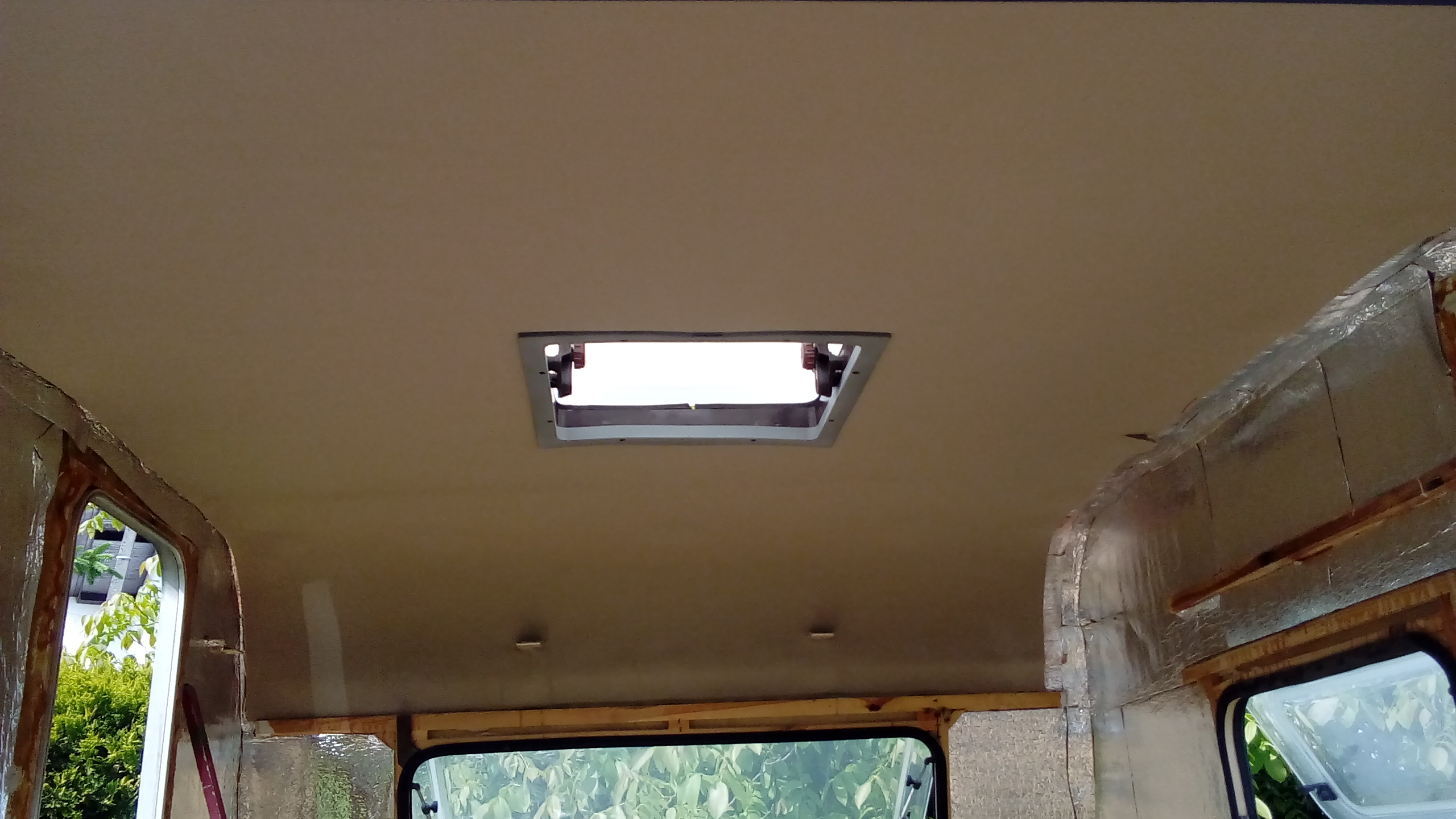

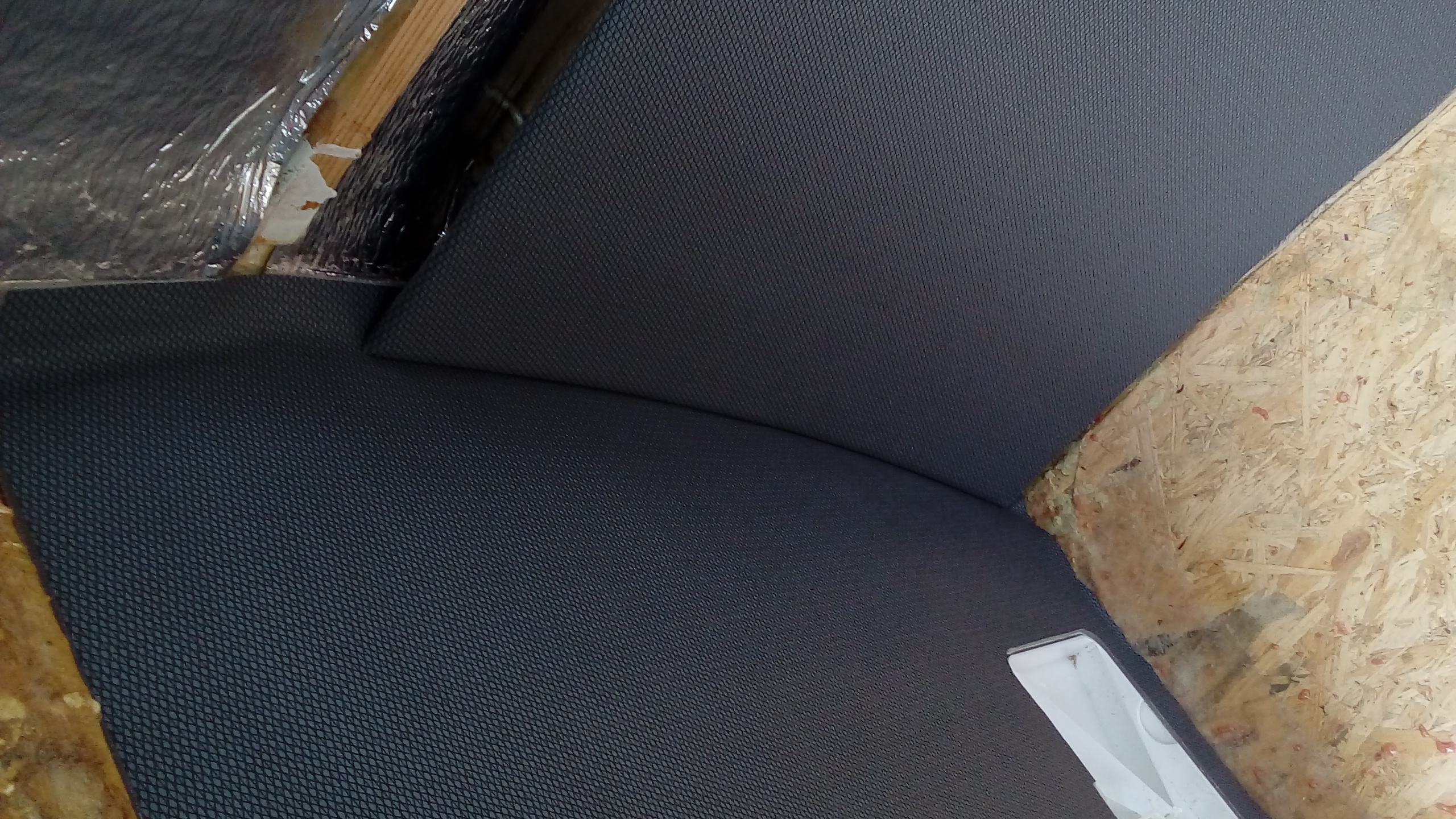

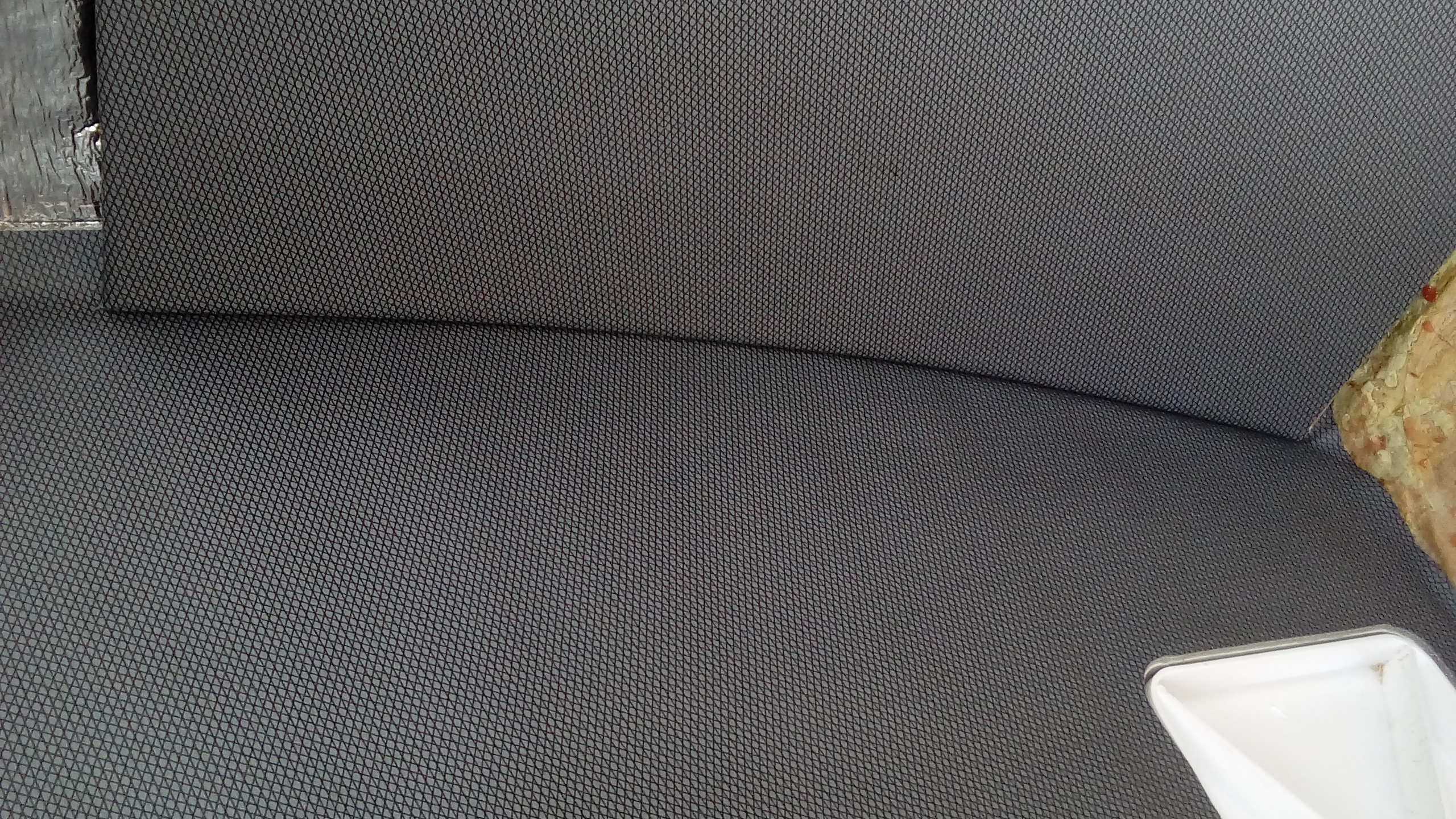

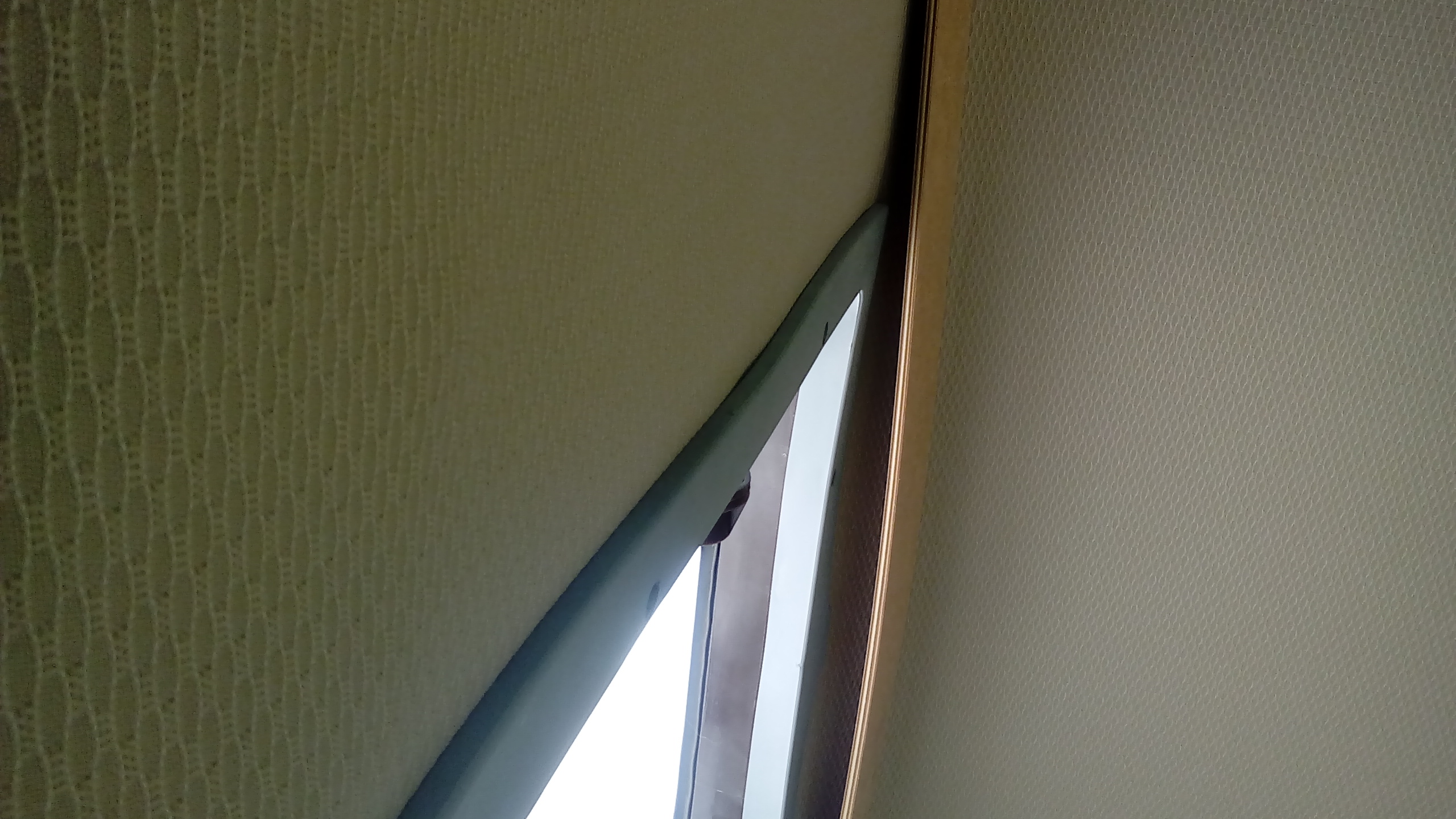

Dzisiaj jak sobie obiecałem. Tapicerka poklejona.
Trochę zdjęć z moich wypocin i proszę popatrzeć jak powinna być tapicerka poklejona
Jak jutro nie spadnie wszystko
Tak na serio teraz powiem, że trochę zeszło, myślałem, że umrę w tym gorącu
Nie myślałem, że będzie taka temperatura w środku i normalnie w pewnym momencie wyskoczyłem z przyczepy złapać powietrza.
Nie wiem, czy się komuś podoba ale już musi zostać
Tapicerka pod dachem
szyber nie jest dokręcony i sobie zwisa jeszcze
Nie wiem, czy też macie takie łączenia w rogach ? Zeszło trochę ale warto było.
Jestem w tym najlepszy, jak ze wszystkim
Ogólnie rzecz biorąc szału nie ma ale może zostać. Nie mieściłem się w przeznaczonych funduszach i dlatego tak musi już być.
Delikatna kosmetyka, przy wycinaniu tapicerki na zaokrągleniach.
