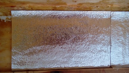

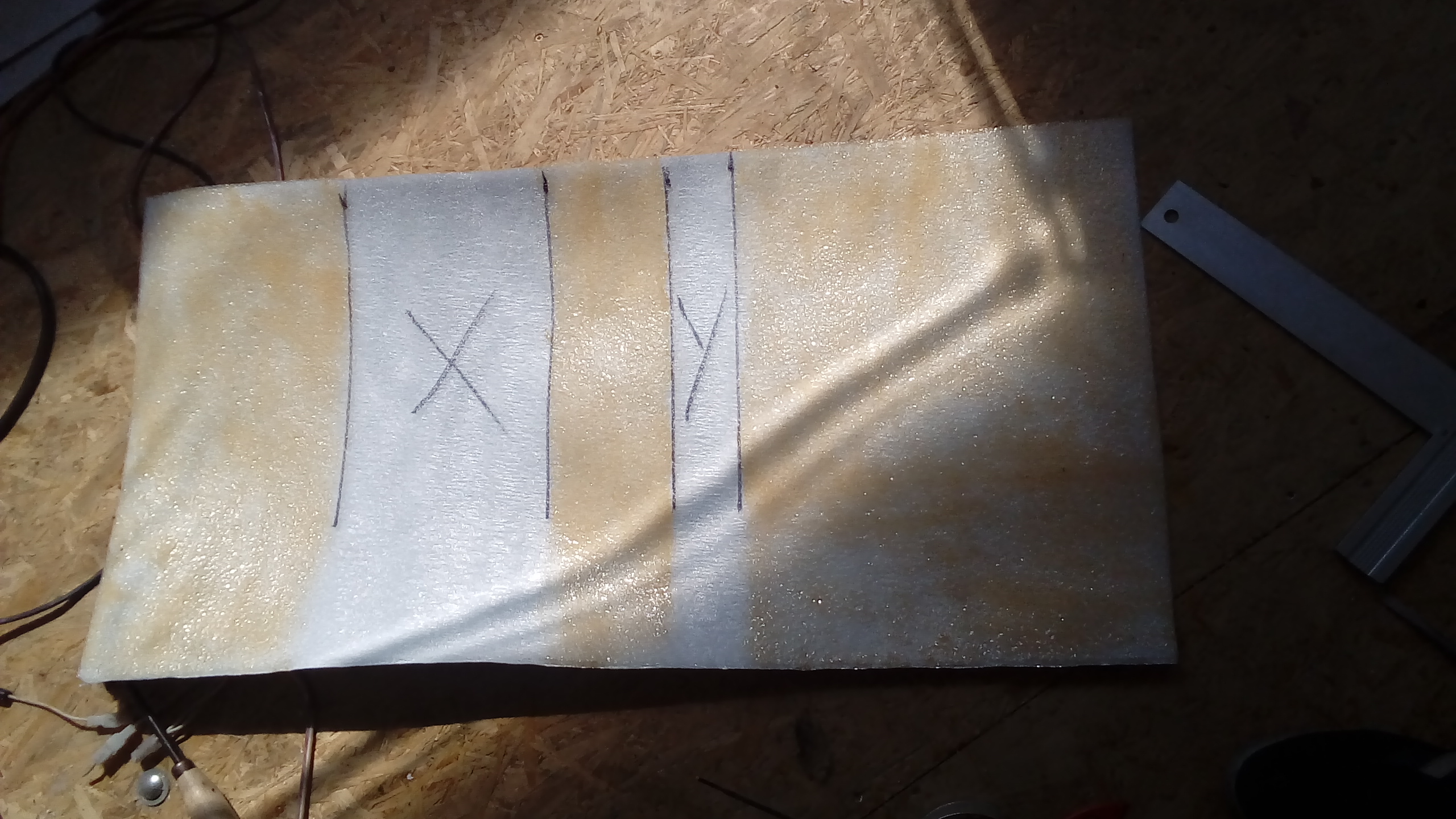

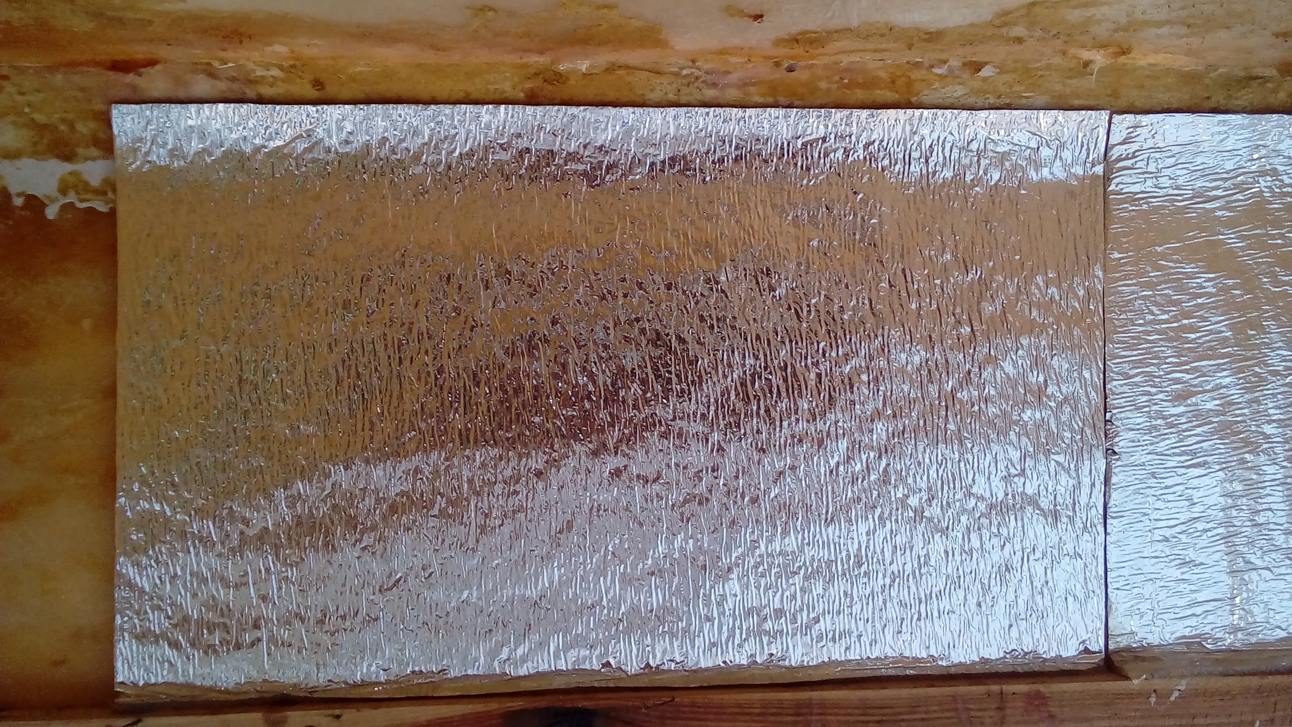

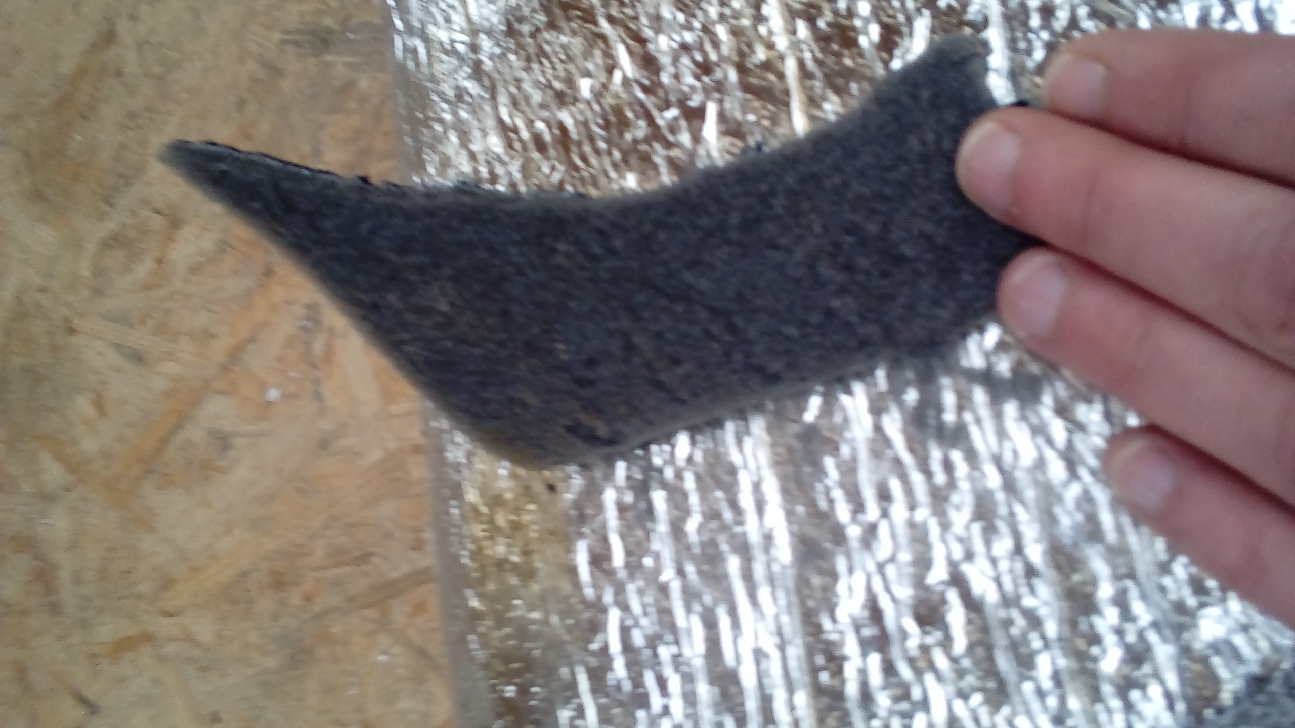

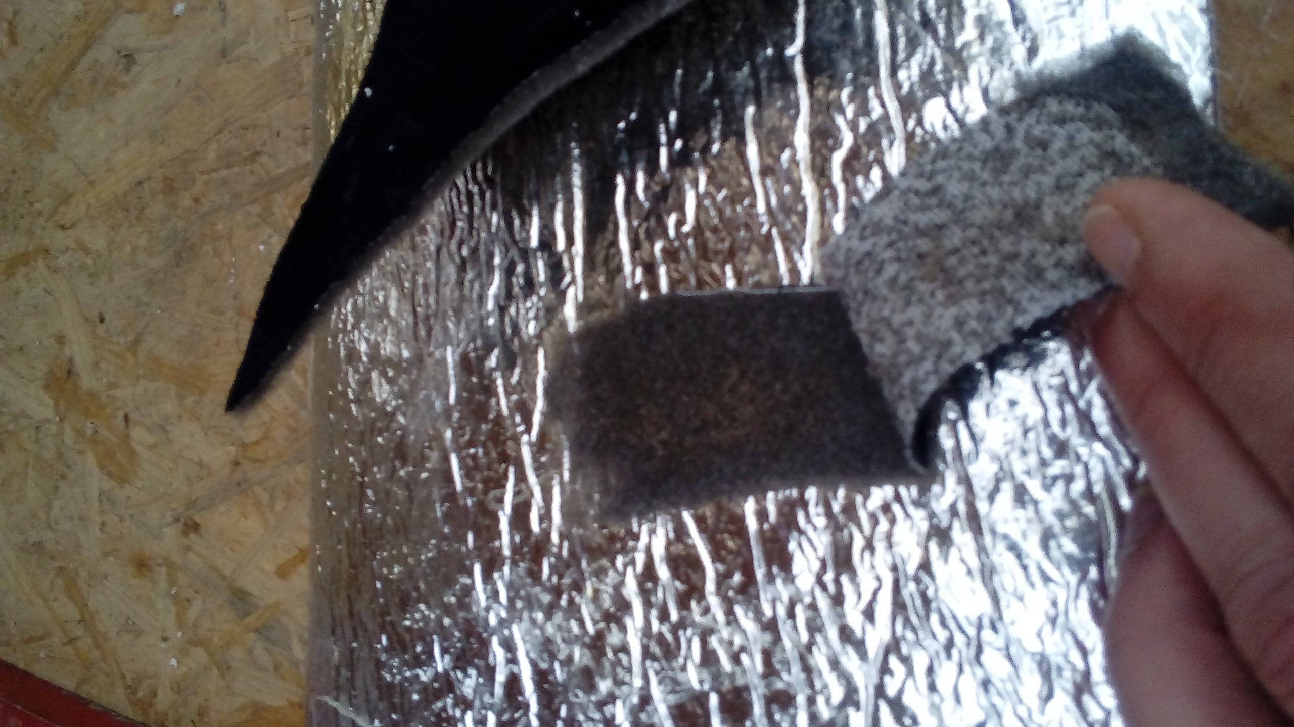

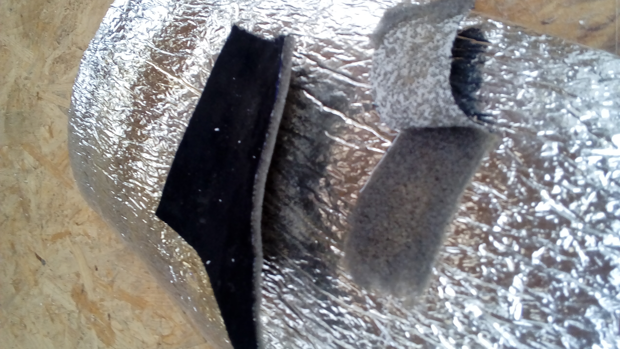

Próba zrobiona wczoraj a dokładniej mówiąc po 24 godzinnym próbnym klejeniu tapicerki.
Jeden większy kawałek był przyklejony na posmarowane sreberko klejem i przyłożony. Drugi mniejszy kawałek tapicerki był smarowany klejem od strony sreberka i gąbki. Nie trzeba chyba nikomu tłumaczyć, że smaruje się dwie strony i tapicerkę i ścianę a dowów na to jest w postaci zdjęć
próba zerwania tapicerki
tam gdzie było smarowane tylko sreberko, tapicerka da się oderwać ale trzyma dosyć mocno
Posmarowane klejem i sreberko i gąbka a przy próbie oderwania trzyma tak, że schodzi materiał od gąbki w razie zerwania. Praktycznie nie da się tego oderwać. To dla tych co smarują klejem tylko jedną powierzchnię.
Ewentualne odpowiedzi nie wchodzą w grę. Próba zrobiona i wszystko jasne.

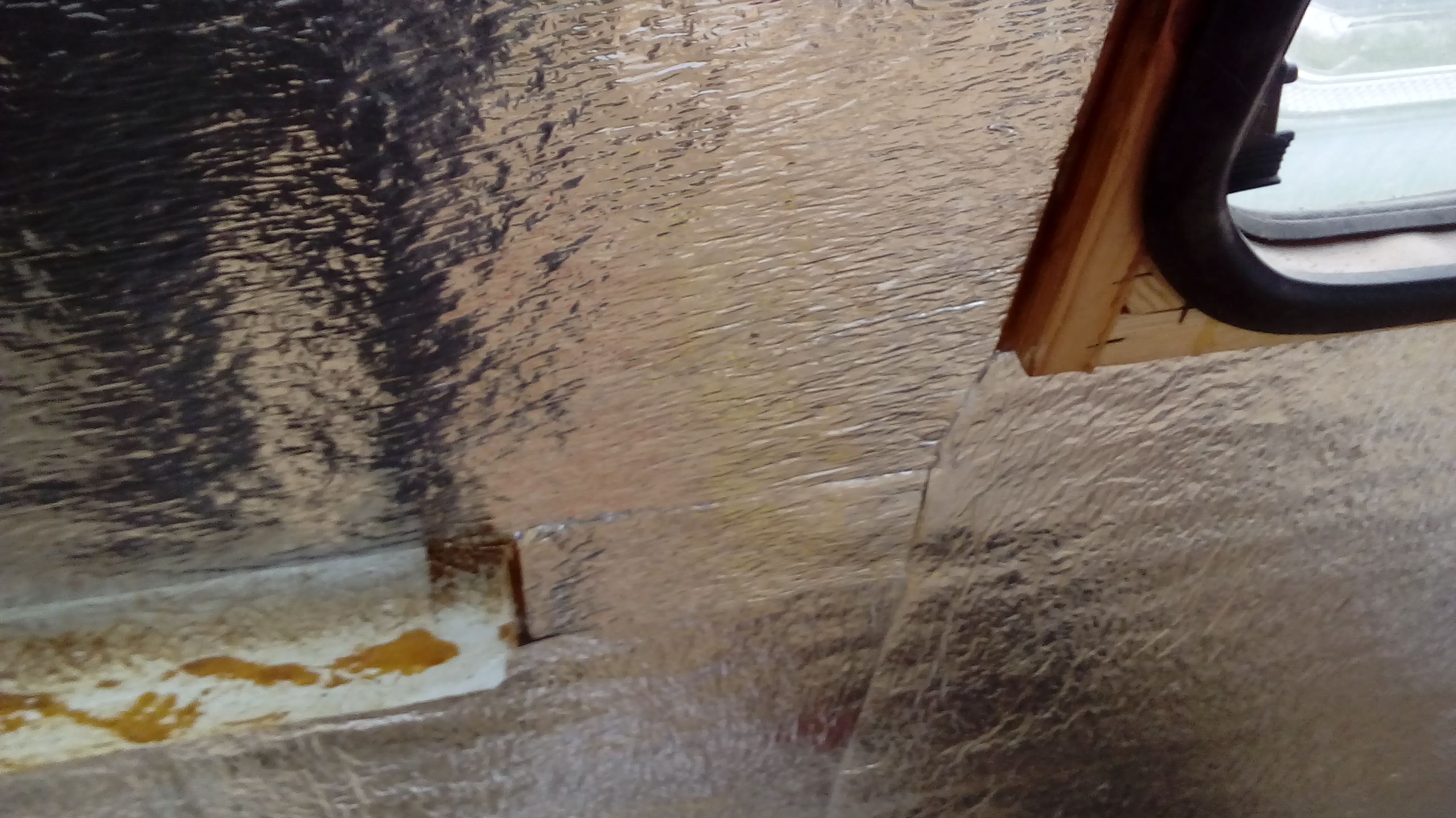

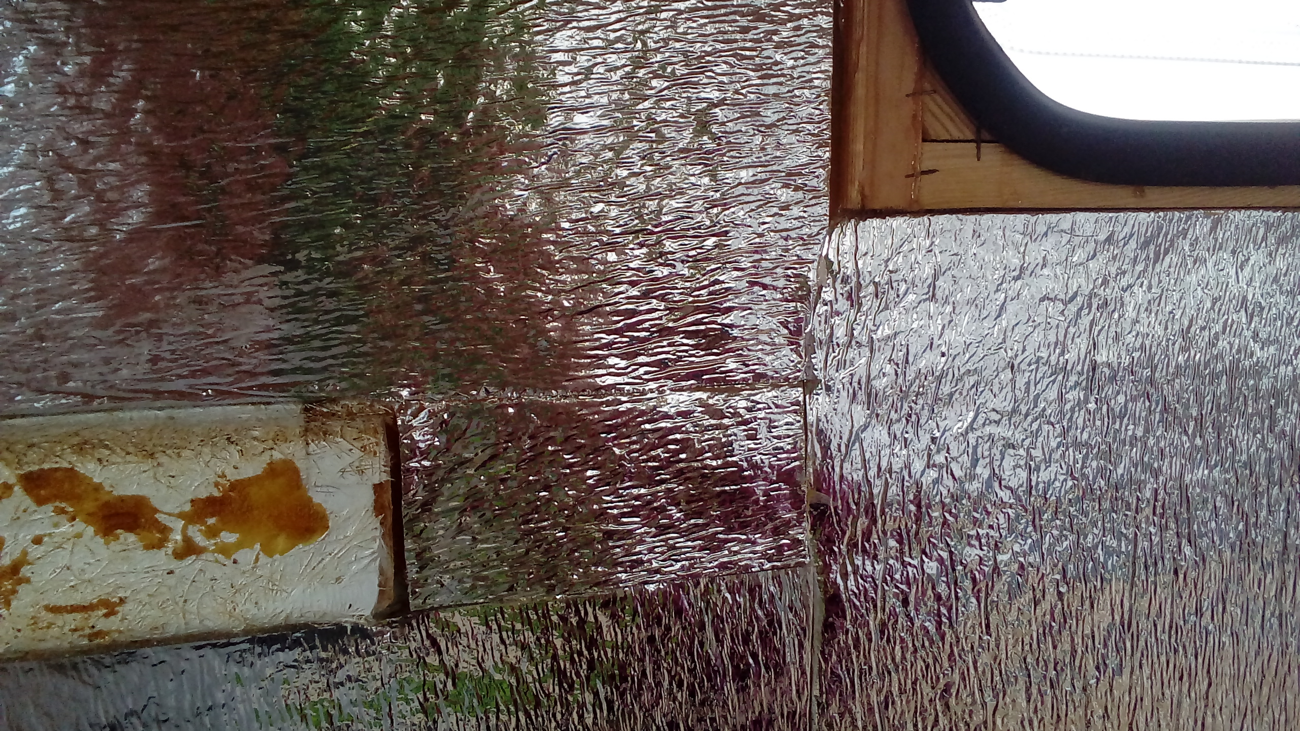

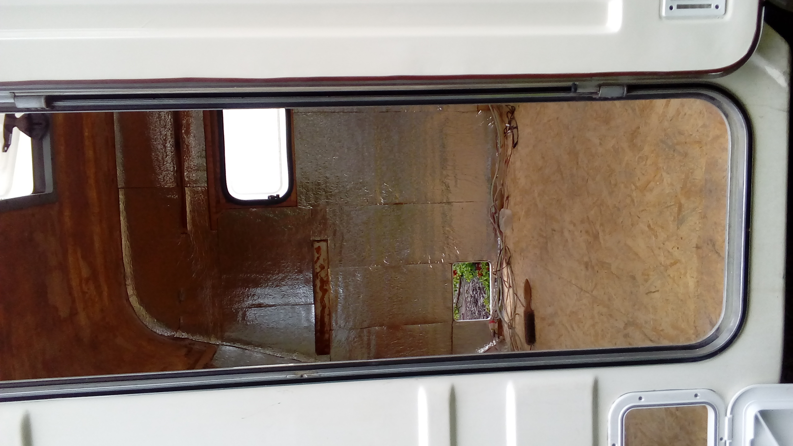

Dzisiaj kolejne prace z ociepleniem przyczepy i powiem szczerze, że według tego co jest zrobione a tym co zostało do zrobienia, jest kilka lat świetlnych i jak dobrze pójdzie, to latem będę już mógł gdzieś pojechać. Jest tylko mały problem, nie wiem czy to będzie lato 2019 czy 2020 ;)
Dzisiaj powstawiam foto z "postępu" moich prac, tylko nie wiem, czy warto takie "coś" pokazywać.
Zasada z ocieplaniem u mnie ma być taka, że ma to być podkład pod tapicerkę i tego się trzymam.
Nie robię tego źle, nie robię tego artystycznie i pięknie ale solidnie, bo klej jak dotąd trzyma ;)
Samo wyklejanie to bajka z tym klejem. Przyłozysz, dociśniesz i z głowy. Nie muszę chodzić i sprawdzać, czy trzyma, czy odeszło czy coś tam jeszcze. Trzyma i już.

GrzegorzBruta
Re: Poradnik mały dla dużych
Postautor: GrzegorzBruta » środa, 25 kwie 2018, 16:25
Moje wypociny i klejenie w pasy, raz jednym klejem a raz drugim, bo ten jeden zżera styropian ;)
Bajka praca na serio ....k...wa ..m...ć ;)
