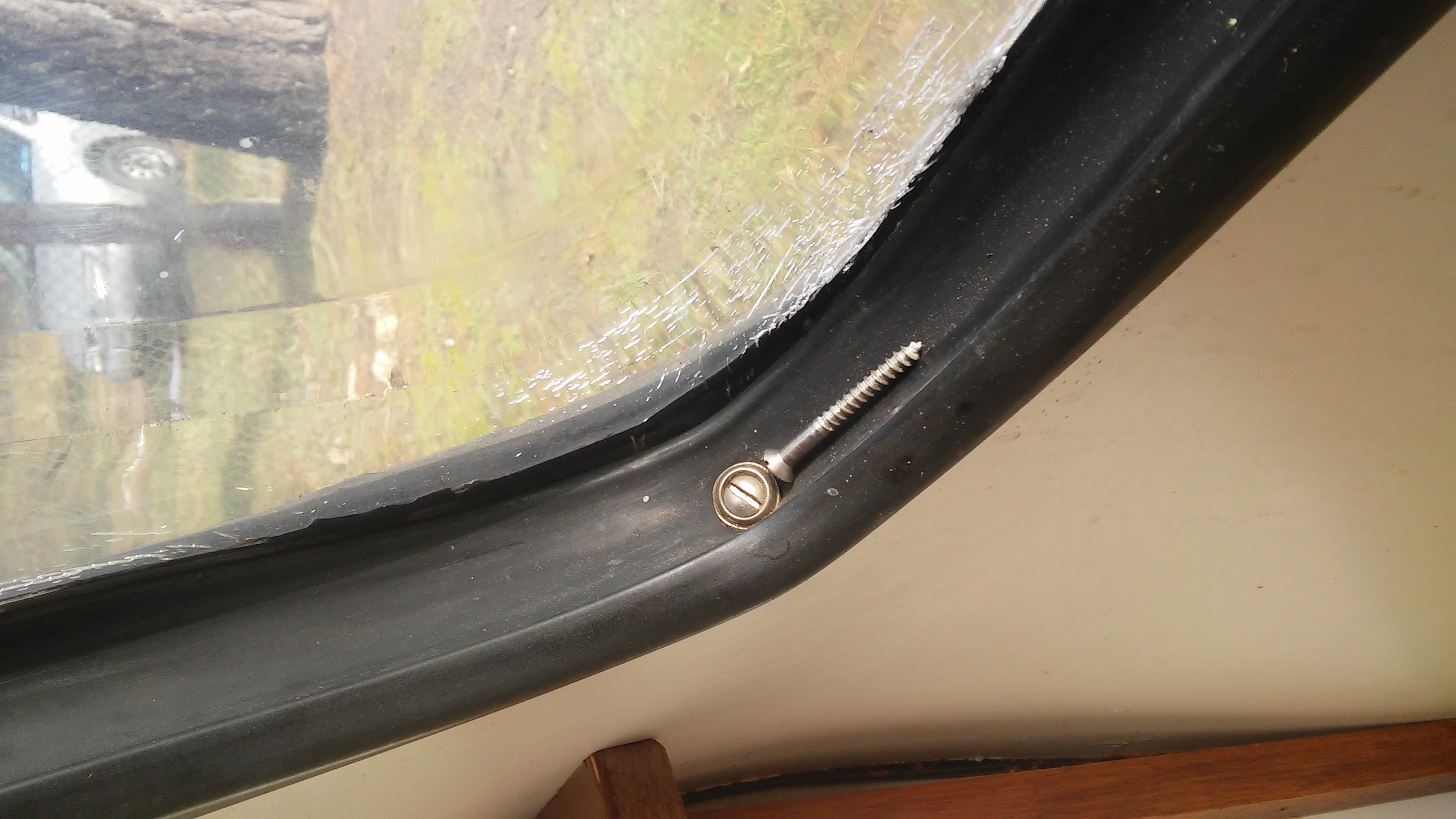

I tak dzis wyleciało okno stałe. Po oględzinach ramki stwierdziłem ze remont nie bedzie trwał cały sezon. Niestety;) Do wymiany jest ok 60 cm i mocowanie raczki manewrowej. Konstruktorów z Belgum można pochwalic za stosowanie mosiężnych wkretów. wychodzą jakby były wczoraj wkrecane.. Urwał się jeden, wykruszyło się nacięcie pod śrubokręt:
Co to za klej do uszczelek który przetrwał nawet wyjmowanie okna?
Reszta wkretów wyglada na czyste i nie zalane
A tu jest przyczyna rozerwania uszczeli w dolnym rogu, tj profil szyby nie zgadza się z ramą. To miejsce się przetarło i zmusiło mnie w końcu do działania. Ciekawe czy to partanina fabryki czy garazowa wymiana szyby.

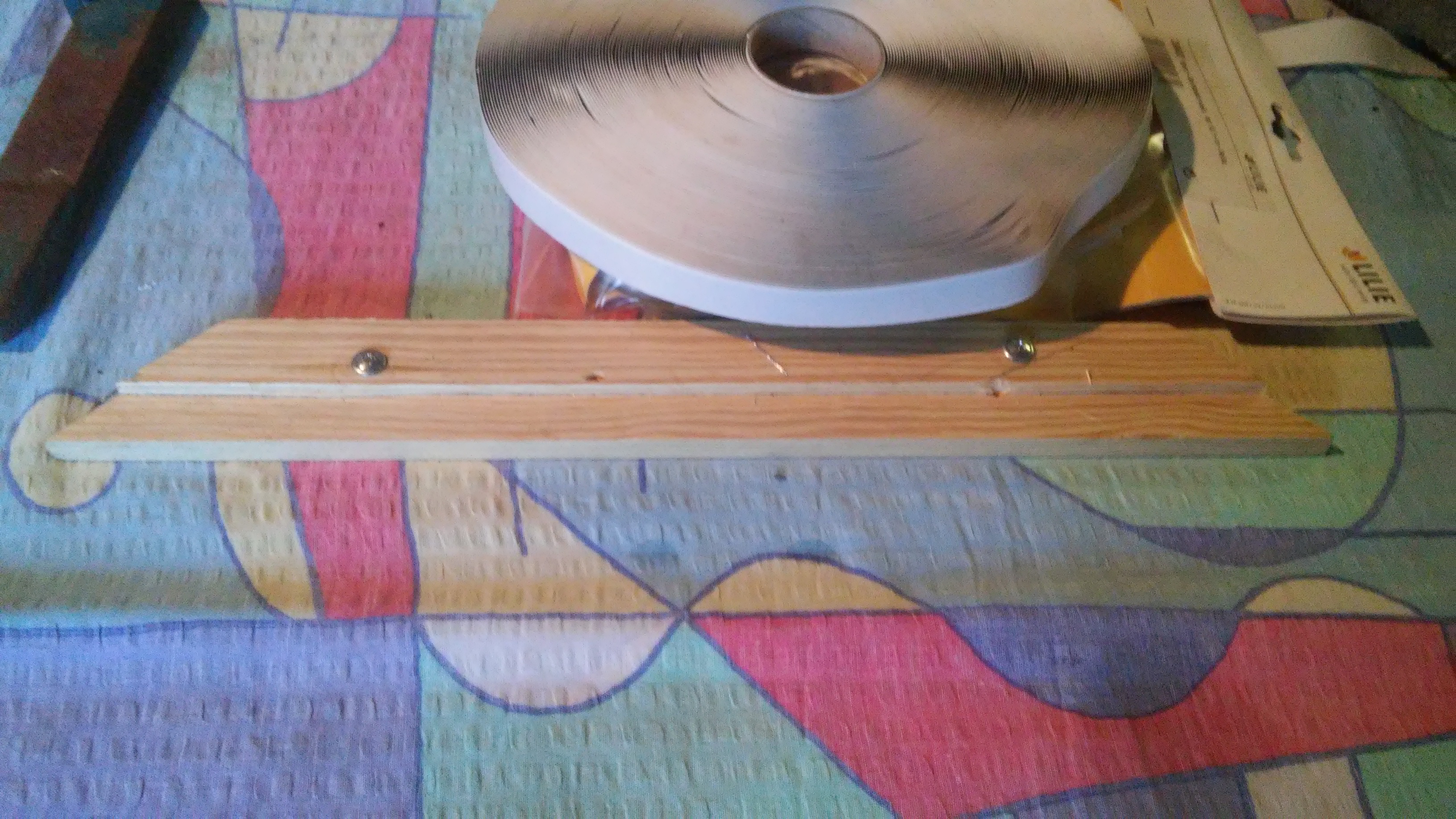

Dzisiaj dowiedziałem się po czego pochodzi słowo: przeklinać
Jak to przy prototypie wyszło tez kilka błędów, wymiarowych, technologicznych i wynikajacych z pośpiechu, wiadomo, dobry fachowiec nie ma czasu, musi lecieć na inna robote:)
Na poczatek zespalanie:
trzeba dobrze zamocowac do stołu obie klejone tafle. Ja zrobiłem to za pomoca deseczek i wkretów z duzymi łbami.
Klej miedzy płaskimi powierzchniami robi aquaplaning i było by trudno nad tym zapanować..
za wczesnie zdjety docisk z tafli, klej nie odparował z wewnatrz szyby
klej nie odparował z wewnatrz szyby, potrzeba dużo wiecej czasu niż przy klejeniu ramki do pierwszej tafli. Ta kropelka jeszcze zwiekszyła zasieg bałaganu po chwili.. w tym momencie nie wiedziałem że jest jeszcze "żywa"
To jest firmowe uszczelnienie zawiasu by De reu
wygiecie dostosowywujace odległosć do uszczelki. W firmowyc szybach jest to przetłoczenie po obwodzie
po przełozeniu" pod zawias" docisk od góry zrobił się mocniejszy. Pewnie ze zwykła listwa zawiasowa tez tak sie da ale u mnie musi być "zgodność historyczna":)
i jest zawias "listwowy"
