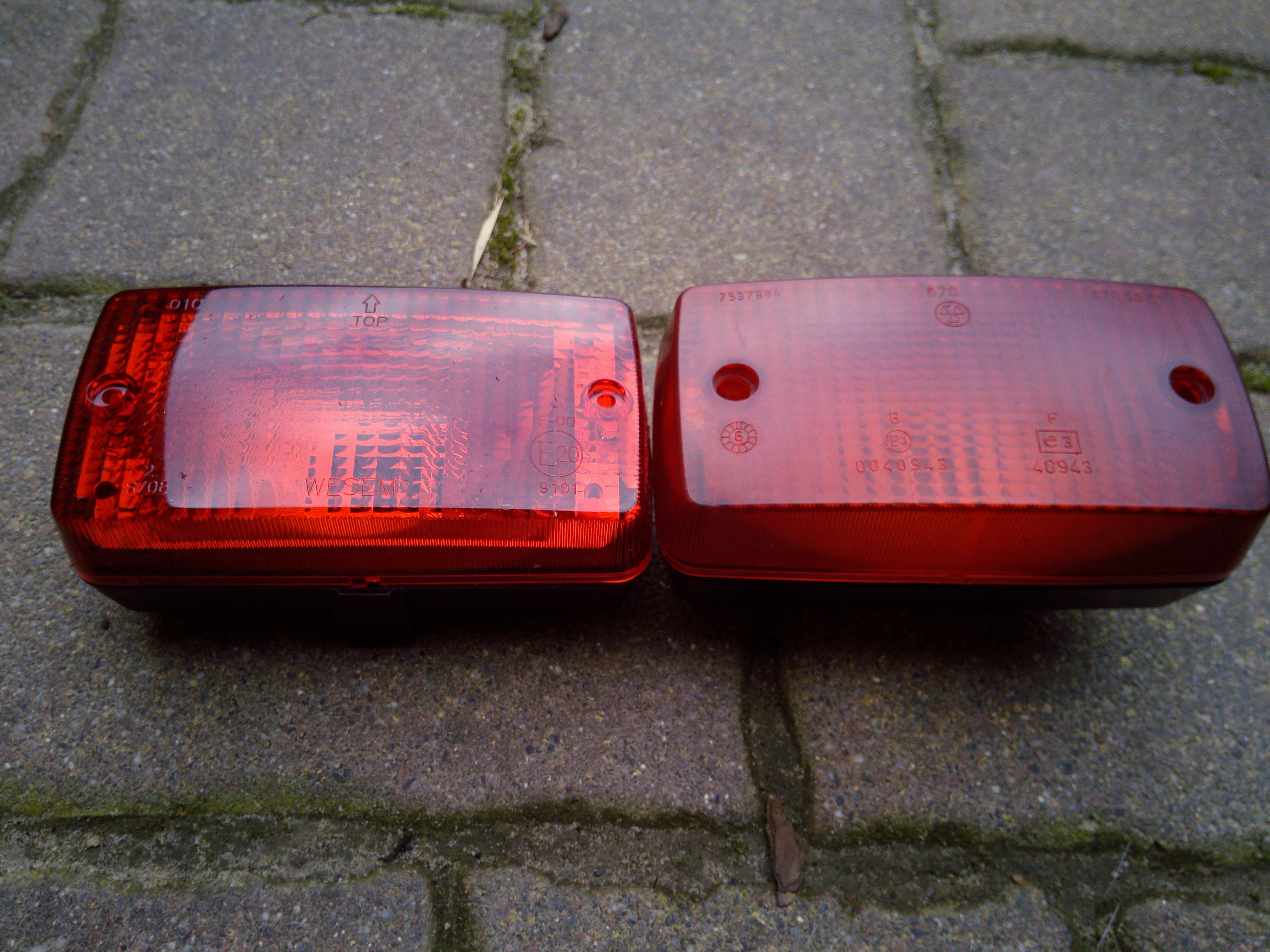

Zwiedziłem dzisiaj pół miasta w poszukiwaniu nowej lampy światła przeciwmgielnego, bo stara jednak niedomagała - wbrew pozorom w tak dużym mieście, jak Wrocław, nie jest to proste. Nawet tam, gdzie teoretycznie powinni mieć, bo chwalą się dużym stanem magazynowym na www, na miejscu rozkładają ręce, że jednak towaru brak. Już nawet w jednym sklepie kombinowaliśmy na podmianie podzespołów między lampą cofania, a przeciwmgielną, aby otrzymać finalnie lampę przeciwmgielną mocowaną na dwie śruby, a nie przegub, ale okazało się, że delikatnie różnią się kształtem i z podmianki nici. Efekt? Zakupiłem lampę Wesem montowaną na przegub i rozwierciłem potrzebne miejsca. Kłopot pojawił się przy montażu na ścianie przyczepy - rozstaw śrub taki sam, ale miejsce przeprowadzenia przewodów ułożone "odwrotnie" i tym samym mocowanie przegubu mam od góry. Powiedzmy, że to będzie taki "future connection" i coś może kiedyś tam zamontuję :D
Różnica między żarówka R10W, a P21W jest moim zdaniem spora, na korzyść tej drugiej :)

Po lewej Wesem, po prawej oryginał
