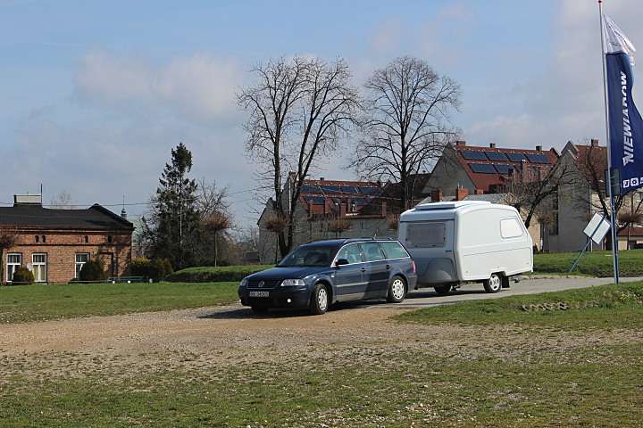

Do Częstochowy przyjeżdża gość (nie pamiętam imienia) co zrobił kufer i z tego co z nim rozmawiałem miał dosyć sporą wiedzę w tym temacie i nie tylko (bardzo fajnie przerabia swoją przyczepę np.hamulce hydrauliczne w przyczepie) . W zeszłym roku stał z nami i mówił że się zaloguje na forum, może się odezwie. Na zdjęciu jego zestaw.
Ps. Renia posłużyłem się Twoim zdjęciem.

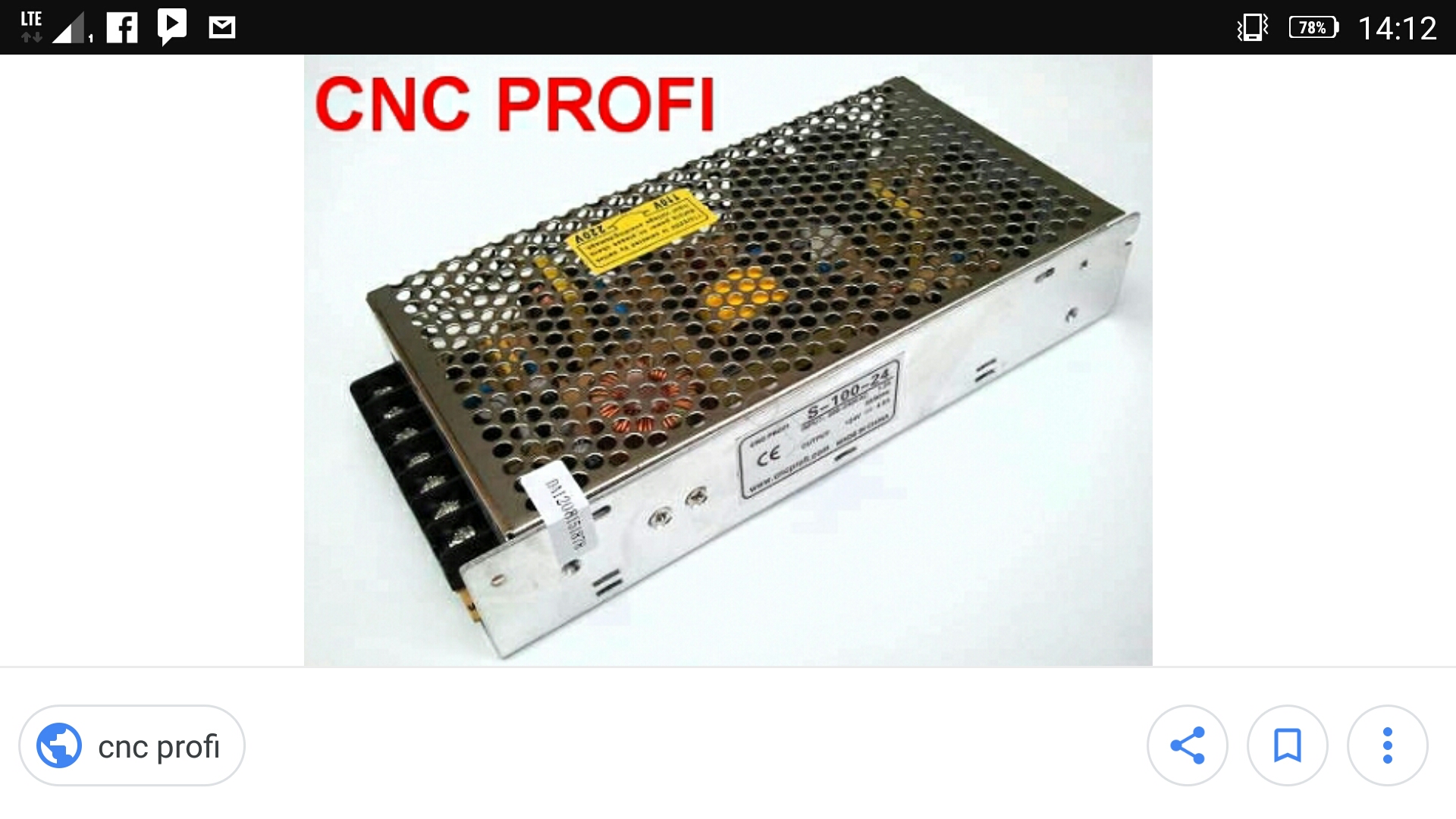

Mam zamiar zakupić jakiś zasilacz i nie wiem, czy ktoś z forum już takie coś kupił i zakładał. Nie wiem, czy jest jakieś inne, lepsze, tańsze rozwiązanie ?

To jest dobre i tanie rozwiązanie tylko trzeba kupić jakiś sprawdzony. Mam taki w drukarce czy de i po starcie wyje niemiłosiernie(po jakimś czasie to się ujawniło) potem przestaje i jest w miarę cichy. Był gdzieś temat i ktoś polecał konkretny zasilacz tego typu jako sprawdzony, tylko nie pamiętam już gdzie to było.

GrzegorzBruta pisze:Mam zamiar zakupić jakiś zasilacz i nie wiem, czy ktoś z forum już takie coś kupił i zakładał. Nie wiem, czy jest jakieś inne, lepsze, tańsze rozwiązanie ?
http://allegro.pl/zasilacz-modulowy-12v ... 6e9677fab0
Grzegorz szukaj takiego tylko bez wentylatora.
Ja mam w zapiekance 300W. On wygląda identycznie tylko nie ma wiatraczka a obudowa jest w całości wentylowana tak, że widać wszystko w środku.
Rok temu pamiętam były duże moce do 500W nawet. Ja za 300 dałem 36 zł plus wysyłka. Teraz jakoś te bez chłodzenia zniknęły z aukcji a pojawiły się właśnie te chłodzone i ceny poszły w górę... Ale dla chcącego....
Ciężko coś znaleźć w rozsądnej cenie i odpowiedniej mocy.
Myślę, że 300 W to i tak sporo ( 25 A ) i chyba nikt większej mocy nie potrzebuje, przy zasilaniu przyczepy 12 V
Należy też pamiętać, ze te zasilacze to max 3/4 obciążenia
Jeżeli zasilacz ma 100 W to max obciążenie to 75 W
Jednak jak dla mnie to i tak dużo, bo ładowanie telefonu, oświetlenie plus jakiś wiatraczek, to wszystko.
300 W będzie optymalnym rozwiązaniem. Zakupiłem też moduł odcięcia akumulatora, przy ustalonym przez użytkownika progu.
