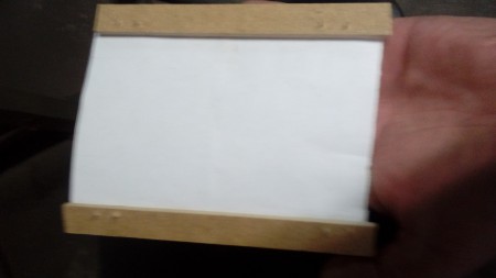

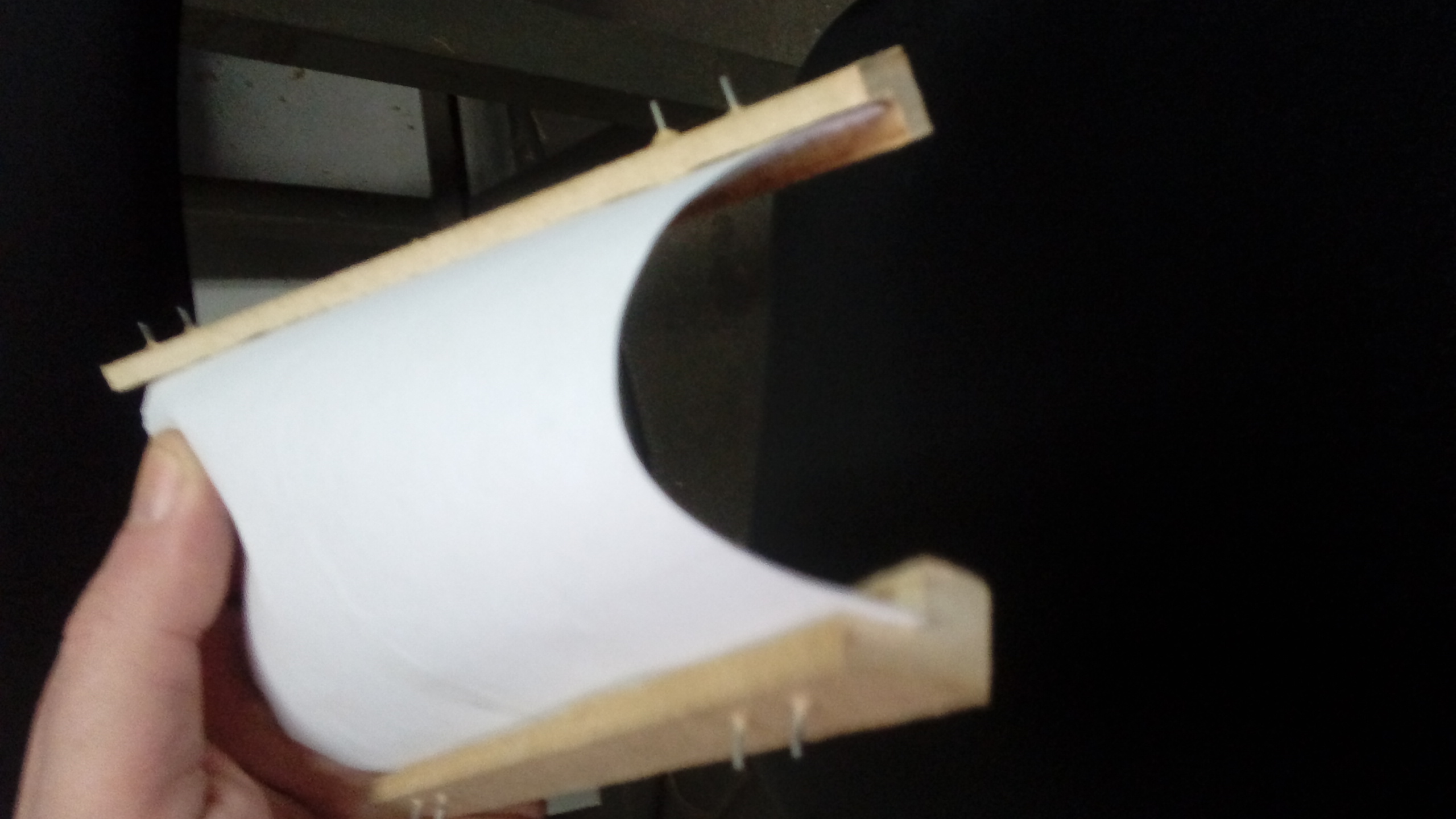

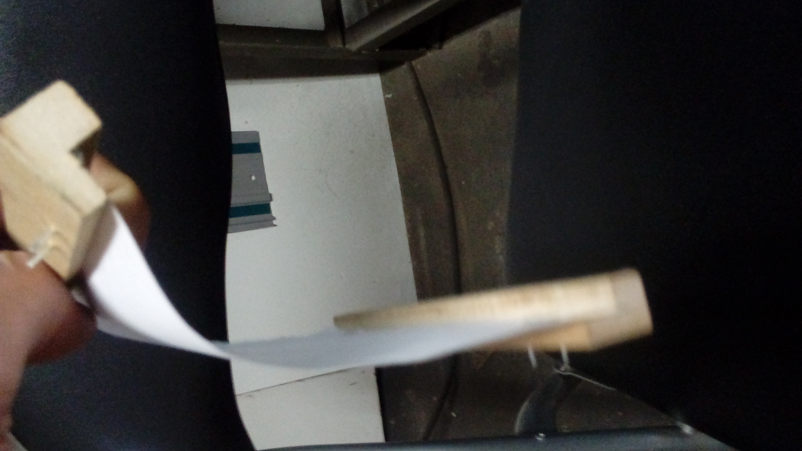

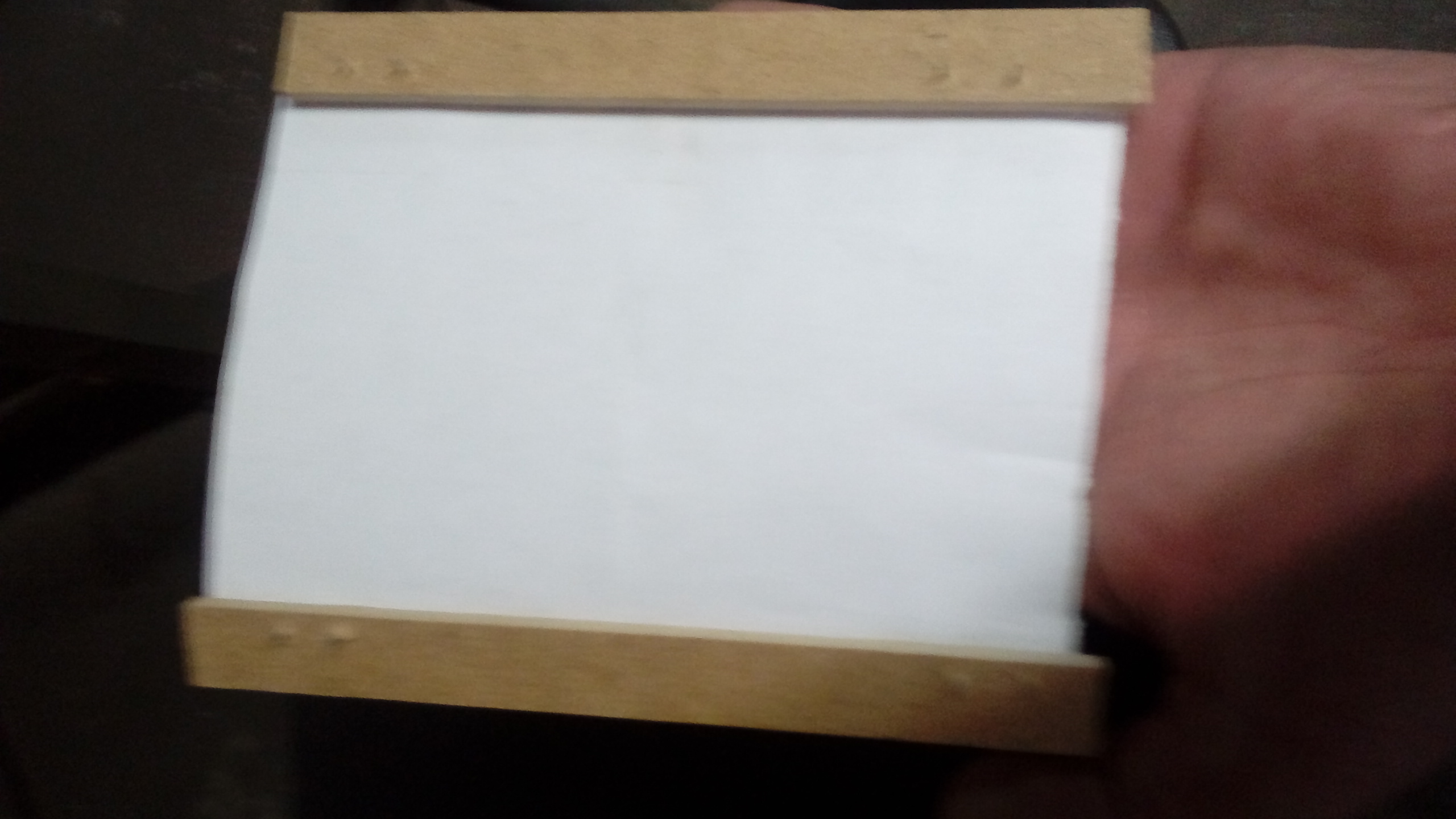

zyga49 pisze:Ja u siebie od środka dookoła klapy wkleiłem na klej montażowy listwy 2x5 cm i wkrety poszły w te listwy z tym,że moja klapa ma 83x33 w N126e.
Usztywniłeś w ten sposób tylko krawędzie i nigdy w ten sposób nie usztywnisz samej konstrukcji.
Dlaczego ? Jeżeli listewki z tyłu tylko podkleiłeś, to innymi słowy dałeś tylko podkładki pod wkręty.
Żeby te listewki mogły coś usztywnić, to muszą być ramą ! Ramą połączoną na narożnikach w stolarski sposób.
Czyli czopy ewentualnie kołki. Wtedy otrzymasz usztywnienie fachowe i spełniające swoją rolę.
Teraz popatrz i zrób taki eksperyment. Przyklej do kartki papieru 4 listewki na obrzeżach tej kartki i dźwignij to do góry.
Co się stanie ? Usztywniłeś kartkę ? Nie ;) Mało tego, dodatkowo ją tylko obciążyłeś. Gdyby tak miało coś kartkę wzmocnić, to rama do obrazów, by nie była na rogach łączona ;)
Masz przykład wzmocnienia dwoma listewkami ;) Gdyby było wzmocnione czterema listewkami, to jeszcze gorzej ;)
wzmocnione ?
laminat zachowa się tak samo jak kartka papieru ( fizyka ) tak działają siły ;) Dlatego jeżeli od spodu laminatu, nie będzie zrobionej ramy to nic tak na prawdę nie wzmocnimy ;) To jak drzwi drewniane, musi być rama ;)
