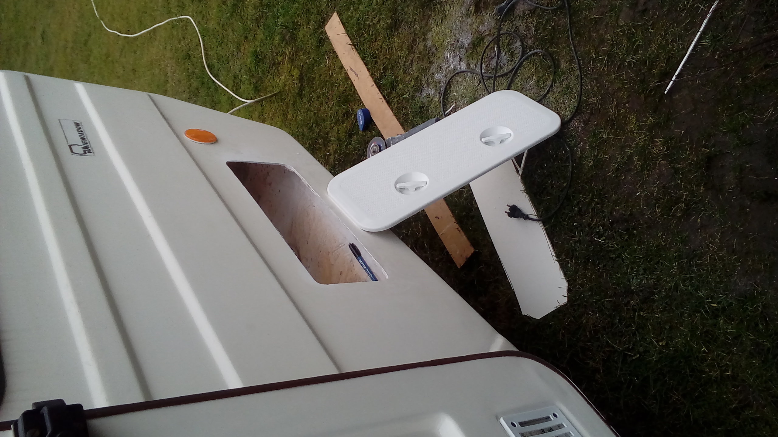

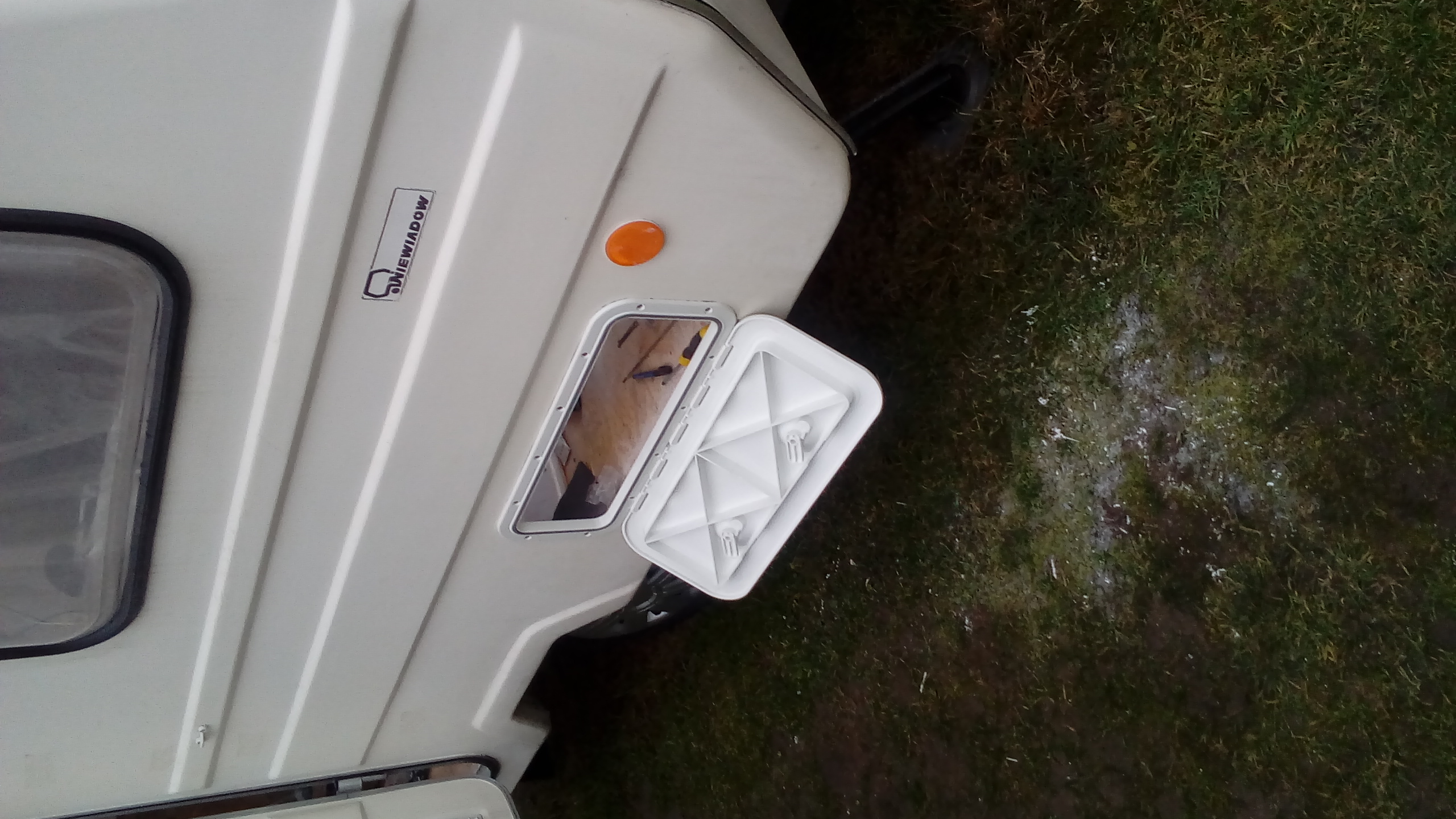

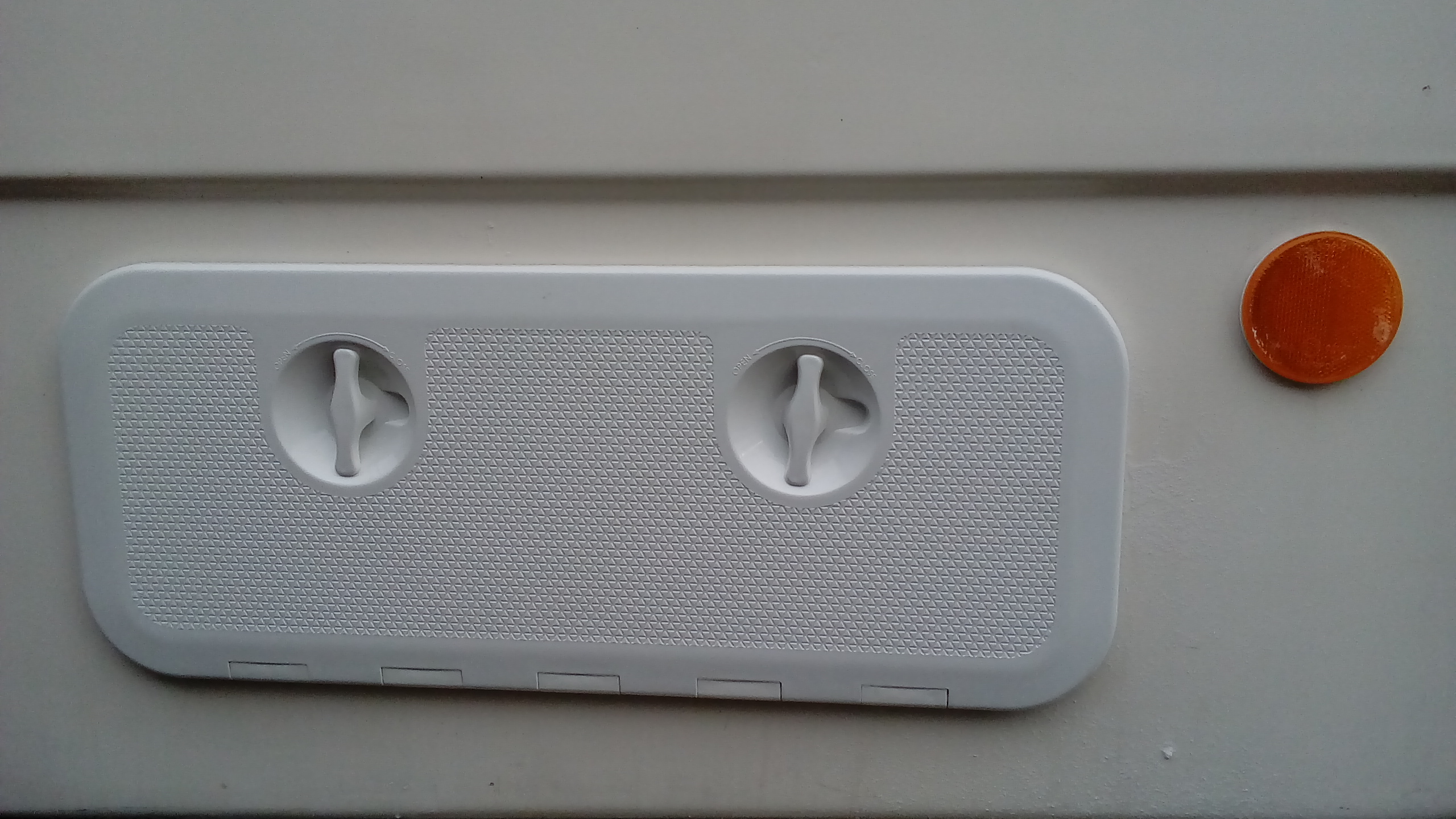

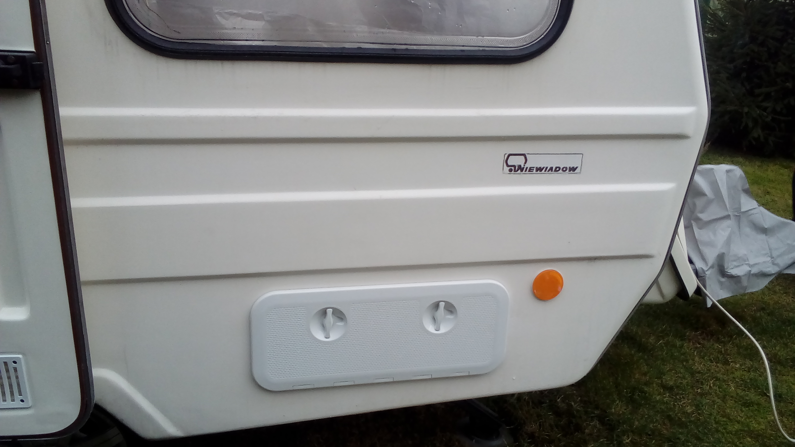

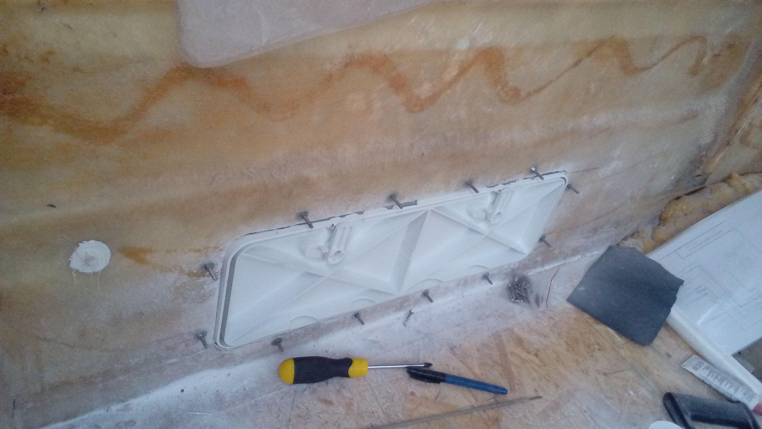

Postautor: GrzegorzBruta » sobota, 3 lut 2018, 15:59
Trochę pogody i montaż luku ;)
Narzędzia jakie użyłem do montażu, widać na zdjęciu ;)
Do uszczelnienia ramę drzwi osadziłem na taśmie butylowej, bo raczej żaden wypełniacz w tej temperaturze nie był brany pod uwagę ;)
Odciąć potem naddatek butylu, to jest wyższa szkoła jazdy. Dobrze, że jest niska temperatura, bo latem ciężko ;)
Wkręty i nakrętki z nierdzewki oraz powiekszane podkładki :)
Zamontowany luk, znacząco usztywnił ścianę przyczepy.

Postautor: Romlas » sobota, 3 lut 2018, 17:09
No i wygląda bardzo przyzwoicie, jak by szła przyczepa w lakier to oryginał..
Re: Poradnik mały dla dużych
Postautor: dzin1975 » sobota, 3 lut 2018, 17:27
Super robota, ładnie wygląda.Ja dałbym jeszcze mase uszczelniającą od środka, naokoło ramki. Tak dla pewności...

dzin1975 pisze:Super robota, ładnie wygląda.Ja dałbym jeszcze mase uszczelniającą od środka, naokoło ramki. Tak dla pewności...
Uszczelnię to jak przejdzie chrzest po długim deszczu. To musi być szczelne od zewnątrz a od środka dam coś jeszcze dla świętego spokoju.
Zalaminuję też nakrętki od środka i po krzyku. Jednak przy takich temperaturach to nie można użyć żadnego uszczelniacza, bo musi być większa temperatura.

Ja u siebie od środka dookoła klapy wkleiłem na klej montażowy listwy 2x5 cm i wkrety poszły w te listwy z tym,że moja klapa ma 83x33 w N126e.

zyga49 pisze:Ja u siebie od środka dookoła klapy wkleiłem na klej montażowy listwy 2x5 cm i wkrety poszły w te listwy z tym,że moja klapa ma 83x33 w N126e.
Obyło się u mnie bez listew. Zbyt mały prześwit i ramka konkretnie trzyma. Nie trzeba było nic kombinować.
Ja gdybym wzmacniał, to jedynie kątownik aluminiowy. Drewno, to jak barometr i jak nie wie się jaką listwę do tego dobrać, to można zrobić krzywdę tym drzwiczkom. Jak drewno wygnie, to razem z drzwiami. Przykładem tego są wejściowe drzwi do przyczepy albo drewniane, zewnętrzne drzwi wejściowe do mieszkania a już nie wspominając o starych oknach.
