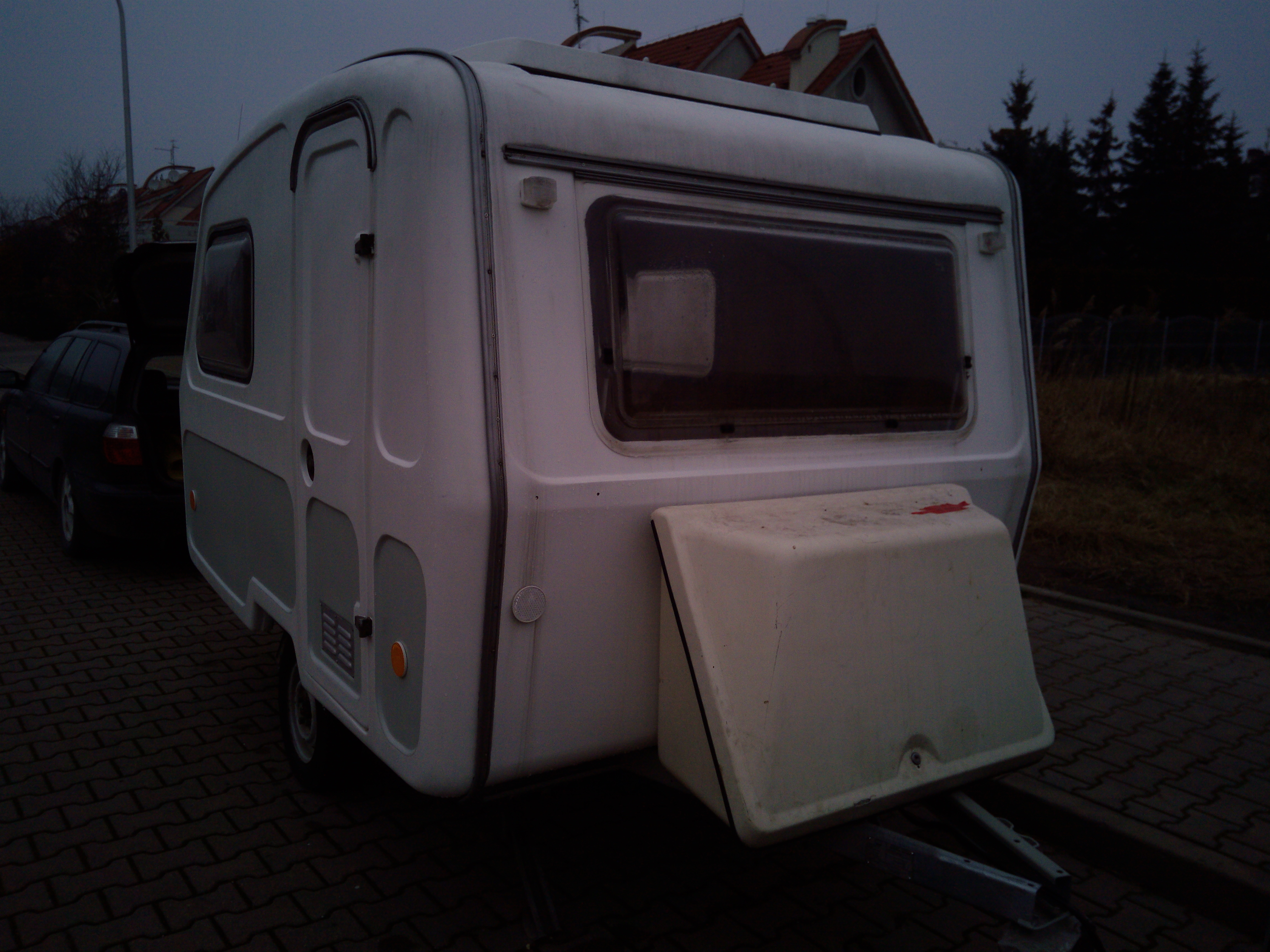

Kolejny weekend i kolejne elementy w garażu: kufer od "N" i nowe klosze lamp pozycyjno-stopowych i kierunkowskazów.
Co ciekawe, kufer od "N" jest byłym kufrem
sterciu pisze:.
, który sprzedał go do Rzeszowa, a ja go dzisiaj przywiozłem ponownie do Wrocławia - jakbym nie mógł go kupić wcześniej i bezpośrednio... Może kiedyś zrobię mapę, skąd ściągane były elementy potrzebne do remontu :D
Teraz tylko jego odnowienie - szlifowanie, malowanie i montaż.

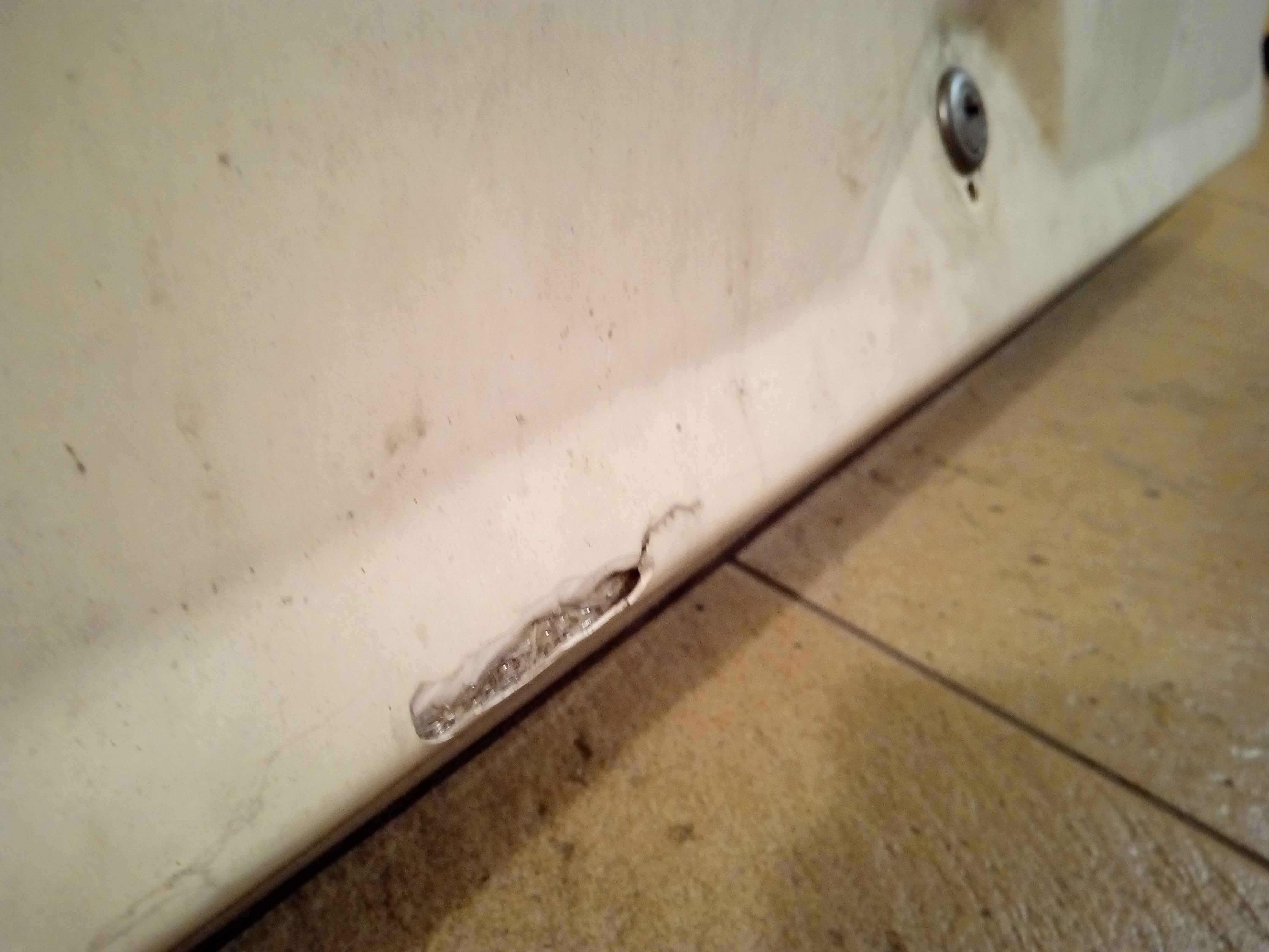

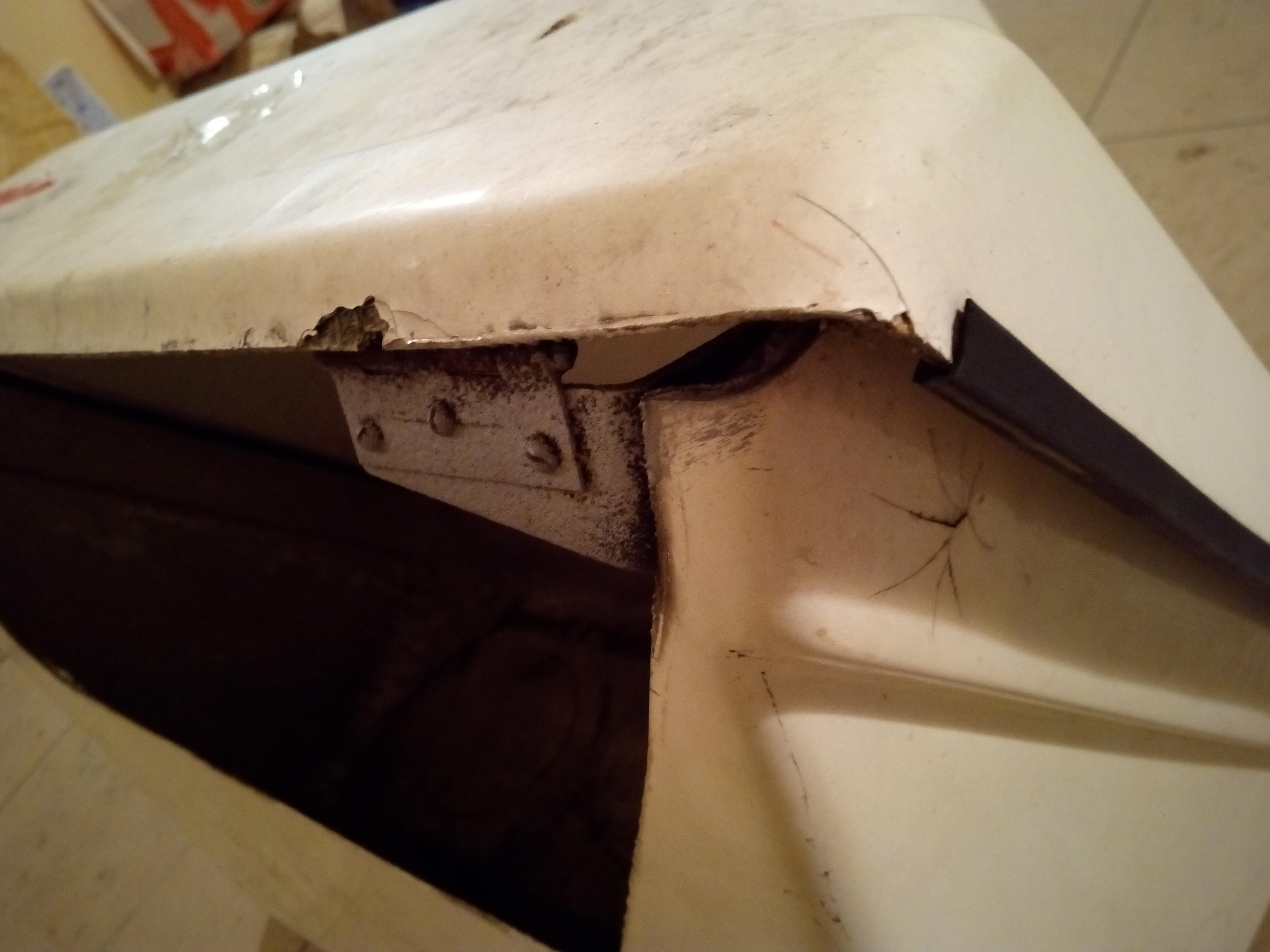

Tragedii ze stanem laminatu nie ma, jest po prostu brudny - jeden duży pajączek z boku, ubytek w dolnej części koło zamka i trochę obtarć (te zejdą po przetarciu papierem ściernym). No, idealnym nie nazwę (ideał dla mnie to coś, co bez jakiejkolwiek ingerencji działa i wygląda), ale i tak się cieszę, bo innych ofert nie było - musi być całościowo pomalowany, bo odstaje kolorystycznie od pomalowanej na biało przyczepy, to się uzupełni przy okazji brakujący laminat. Wkładka działa i zyskała 3 kluczyki.
Towar deficytowy ;)
Pajączek i ubytek na krawędzi
Największy ubytek w dolnej części kufra
Deliktne zarysowania

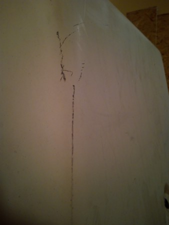

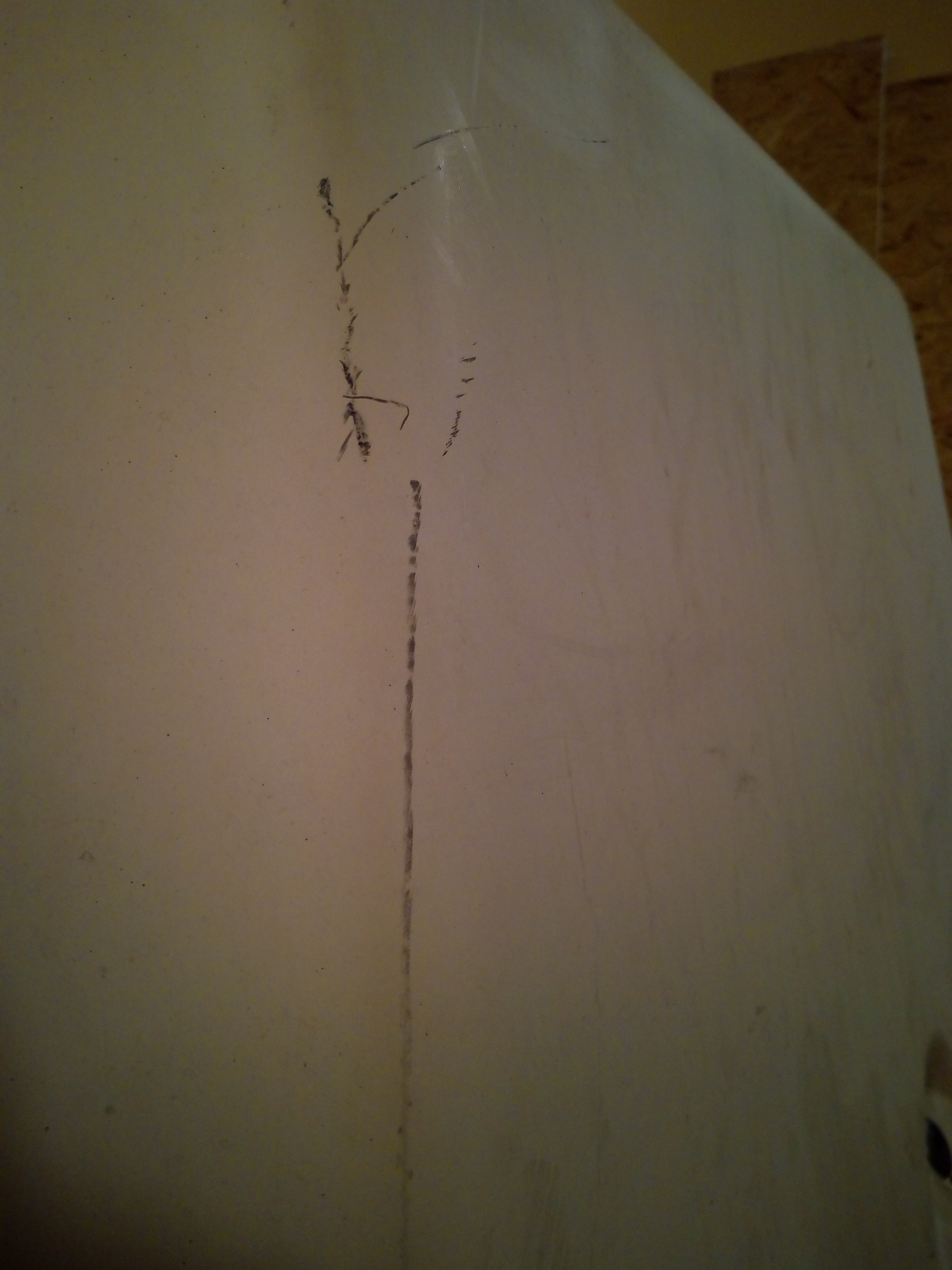

Ideał to nawet ciężko powiedzieć o moim fabrycznie nowym z niewiadowa ;) , klocki pod zawiasami są różnej grubości wlaminowane i nawet klapa jest krzywo przez to... Ale jak ja ten kufer sprzedawałem to mial pajączka mniej więcej tam gdzie ta czerwona taśma czy co to jest, jest naklejone , pozatym o dziwo nie miał więcej... nie wiem jak kurierzy go w drodze traktowali bo to zapakować tez nie było łatwo zęby się zmieścić w wymiarach które zabiorą do wysyłki... Ale cieszy mnie to że kufer znajdzie zastosowanie i zostanie odnowiony :) , jakby co to mam do sprzedania stelaż na butle do takiego kufra, stelaż używany co prawda ale w ocynku i na razie bez rudej widocznej... dałem go do ocynku ogniowego choć idealnie im on nie wyszedł ale przed korozją zabezpieczony.

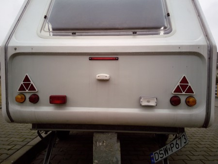

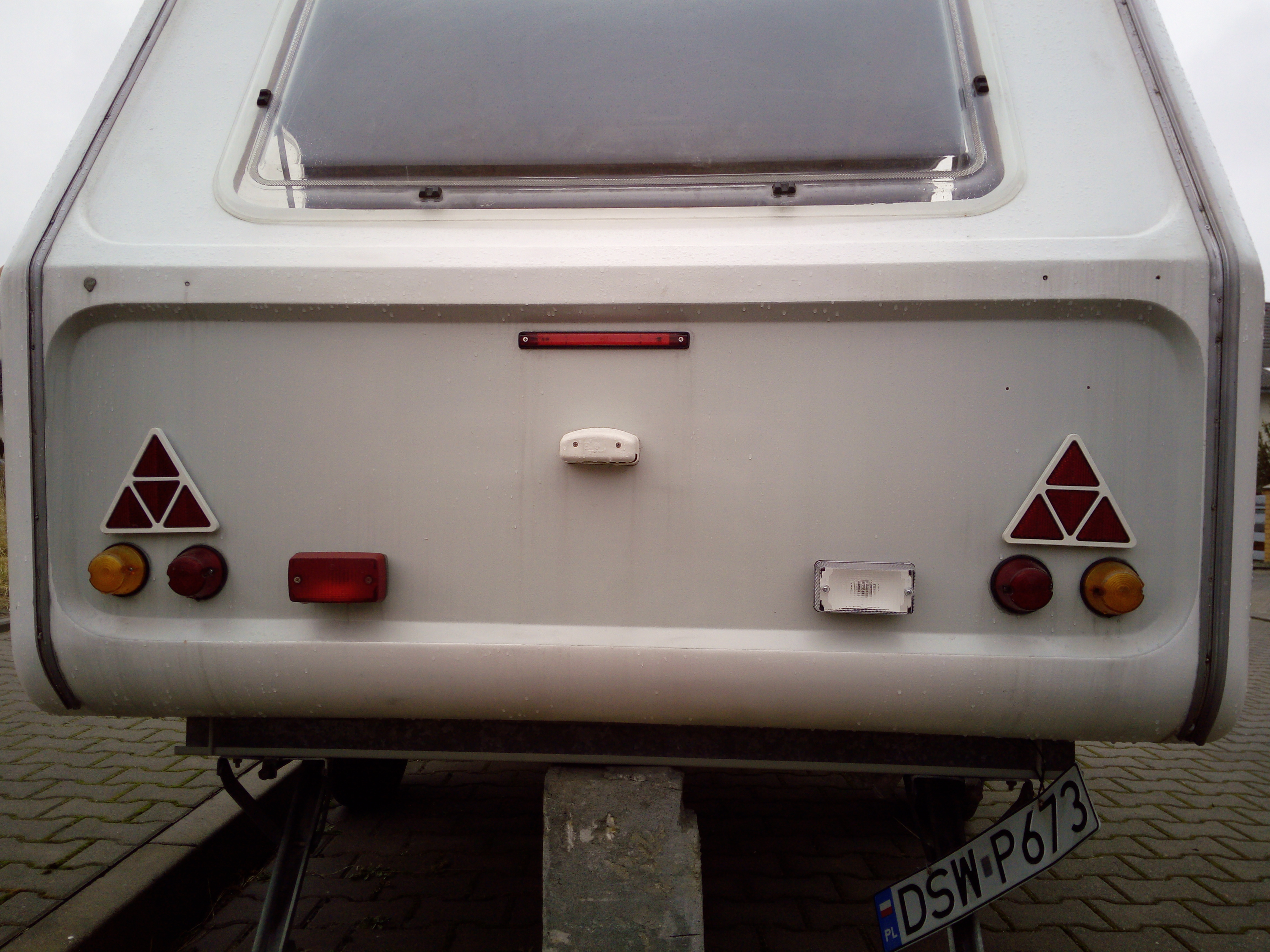

Dzisiaj udało się wreszcie zamontować czekające już kilkanaście tygodni światło cofania wraz z jego podłączeniem. Teoretycznie cała elektryka "jezdna" jest już gotowa, ale z niewiadomych (chwilowo!) względów jest dalej problem ze światłem przeciwmgielnym - trzeba będzie rozebrać lampę i tam szukać problemu.

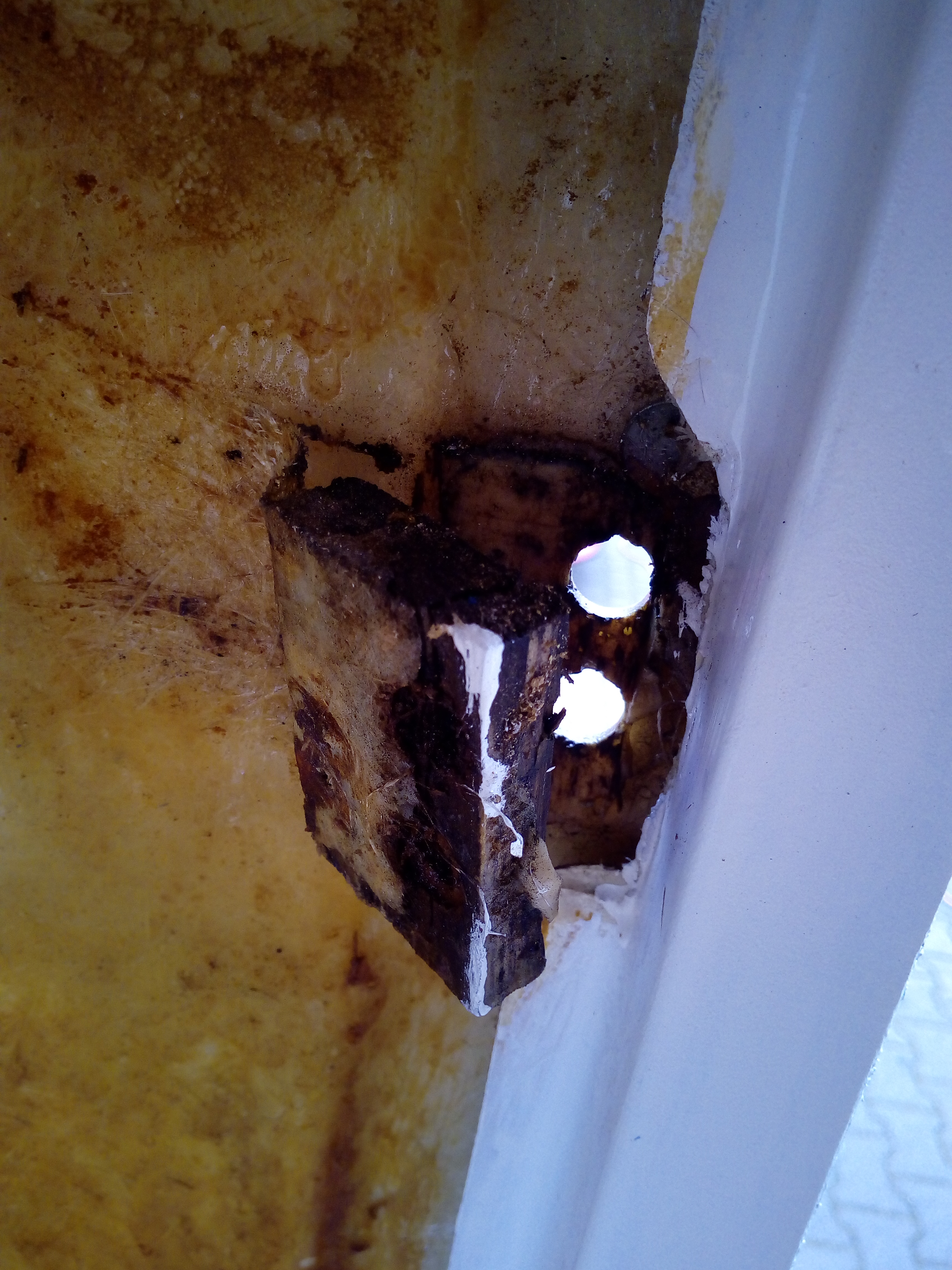

Dodatkowo całościowe uszczelnienie przyczepy - wszystkie śruby zapaćkane uszczelniaczem poliuretanowym od Sika, oraz wymienione drewienka pod zawiasy drzwi. To było jedyne miejsce, gdzie pominąłem śruby uznając, że wszystko działa i nie ma sensu ich ruszać, bo jeszcze się urwą i wygenerują koszty w postaci nowych zawiasów. Życie pokazało, że był to podstawowy błąd, bo woda dalej się dostawała do przyczepy właśnie tutaj. Śruby przerdzewiałe, ale dały się odkręcić, a drewianka rozpadały się w rękach... Jak robić, to dobrze. Jak wymieniać, to wszystko. Nic więcej już nie pomijam, bo to nie ma sensu... :oops:

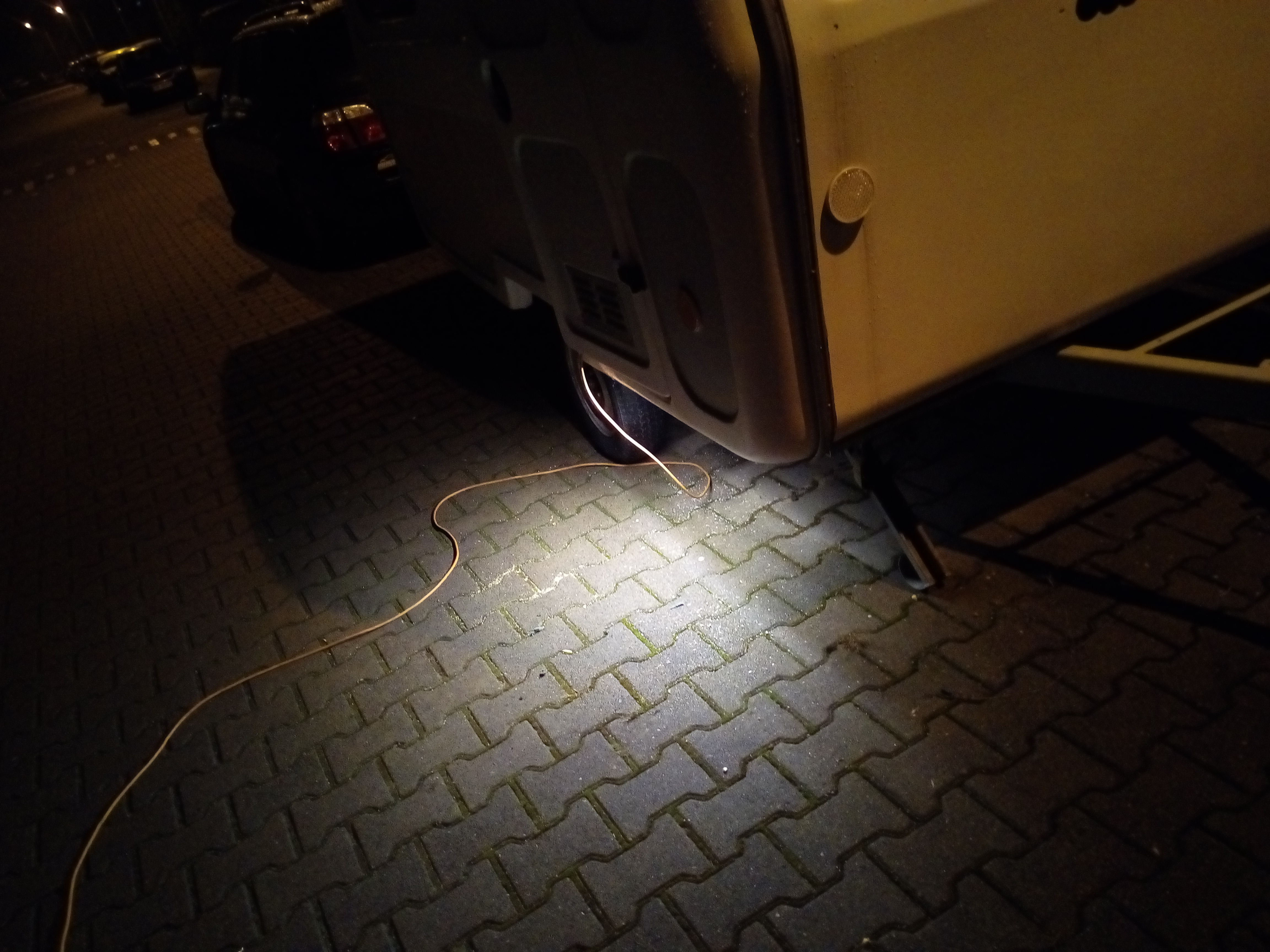

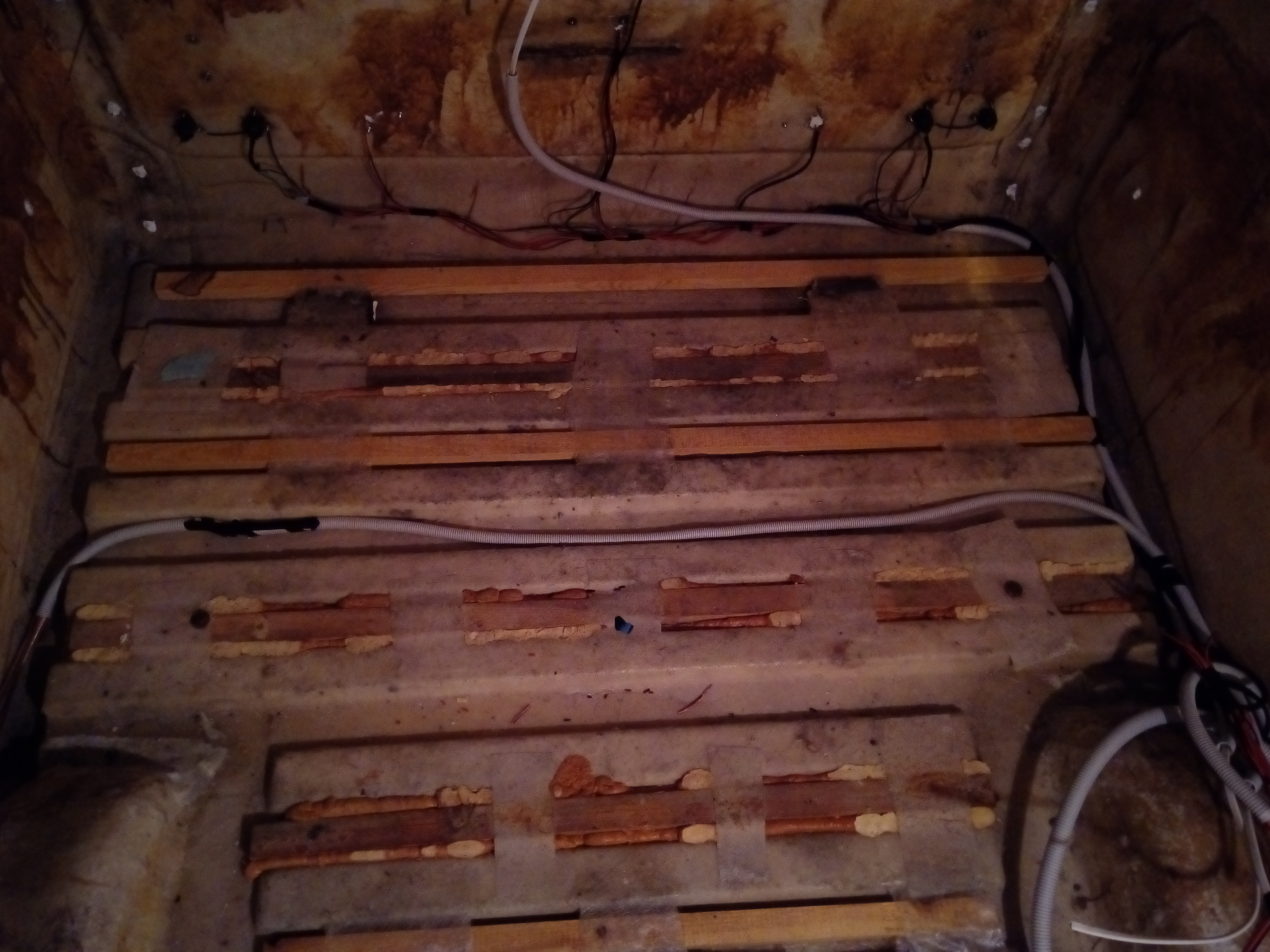

Brak podłogi w przyczepie to dobry pomysł na rozprowadzenie przynajmniej kilku przewodów - w tym do oświetlenia przed przyczepą. Pierwsze testy wypadły bardzo dobrze. Listwa LED wzbogacona o sterownik ma 8 poziomów jasności i kilka różnych trybów pracy (te raczej rzadko znajdą zastosowanie), ale sterownik wyeliminował problem ewentualnego przegrzewania się diód. Na zdjęciu poziom 4.
Tył nabiera wyglądu z dodatkowym światłem stopu i światłem cofania.

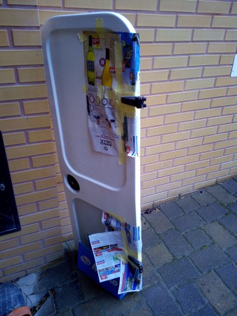

Drewienka pod zawiasami rozpadały się w rękach i odeszły od ściany bez żadnego problemu...

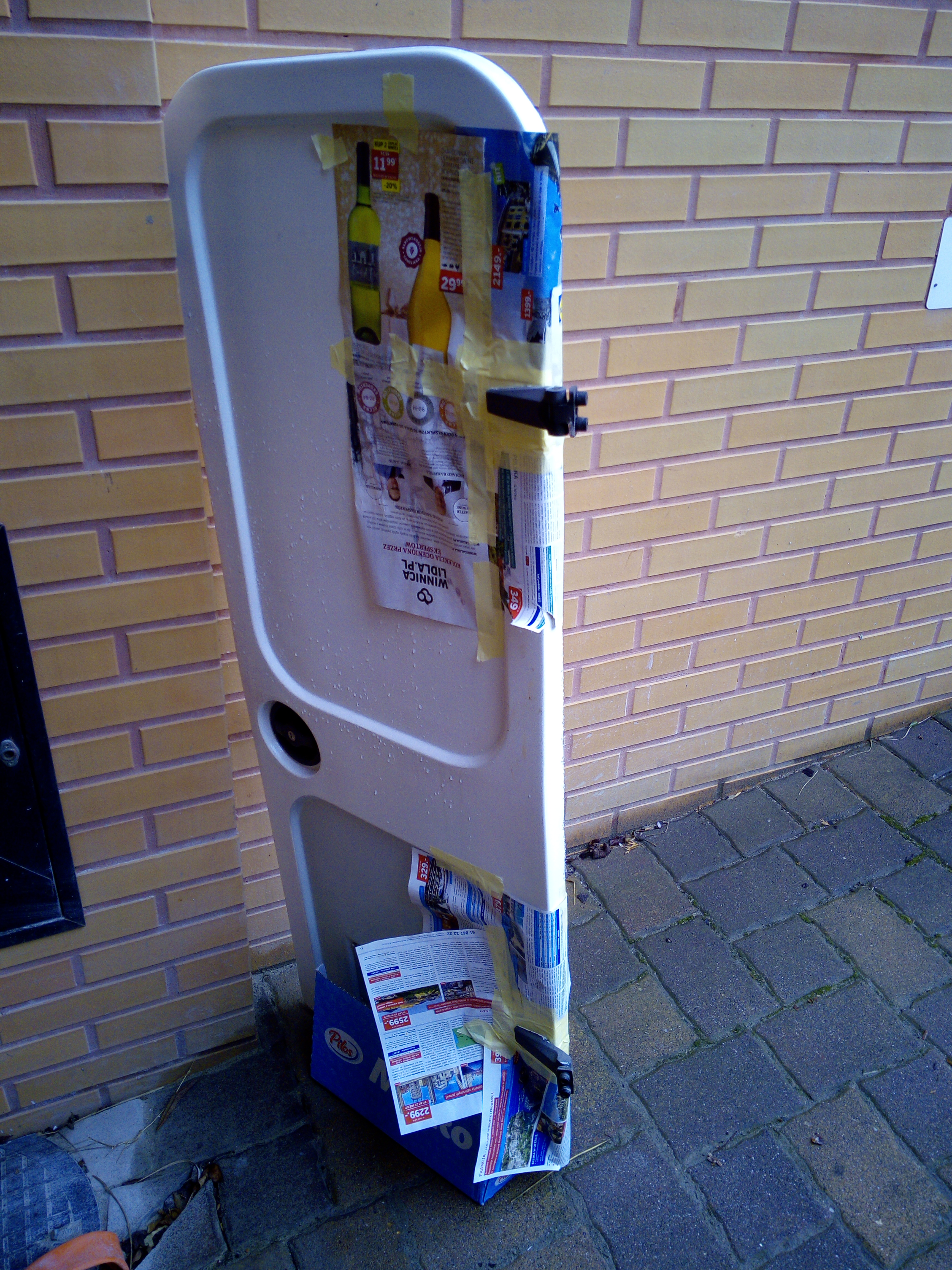

Szybkie malowanie zawiasów lakierem do plastików.
Pierwszy test oświetlenia przed/pod przyczepą.

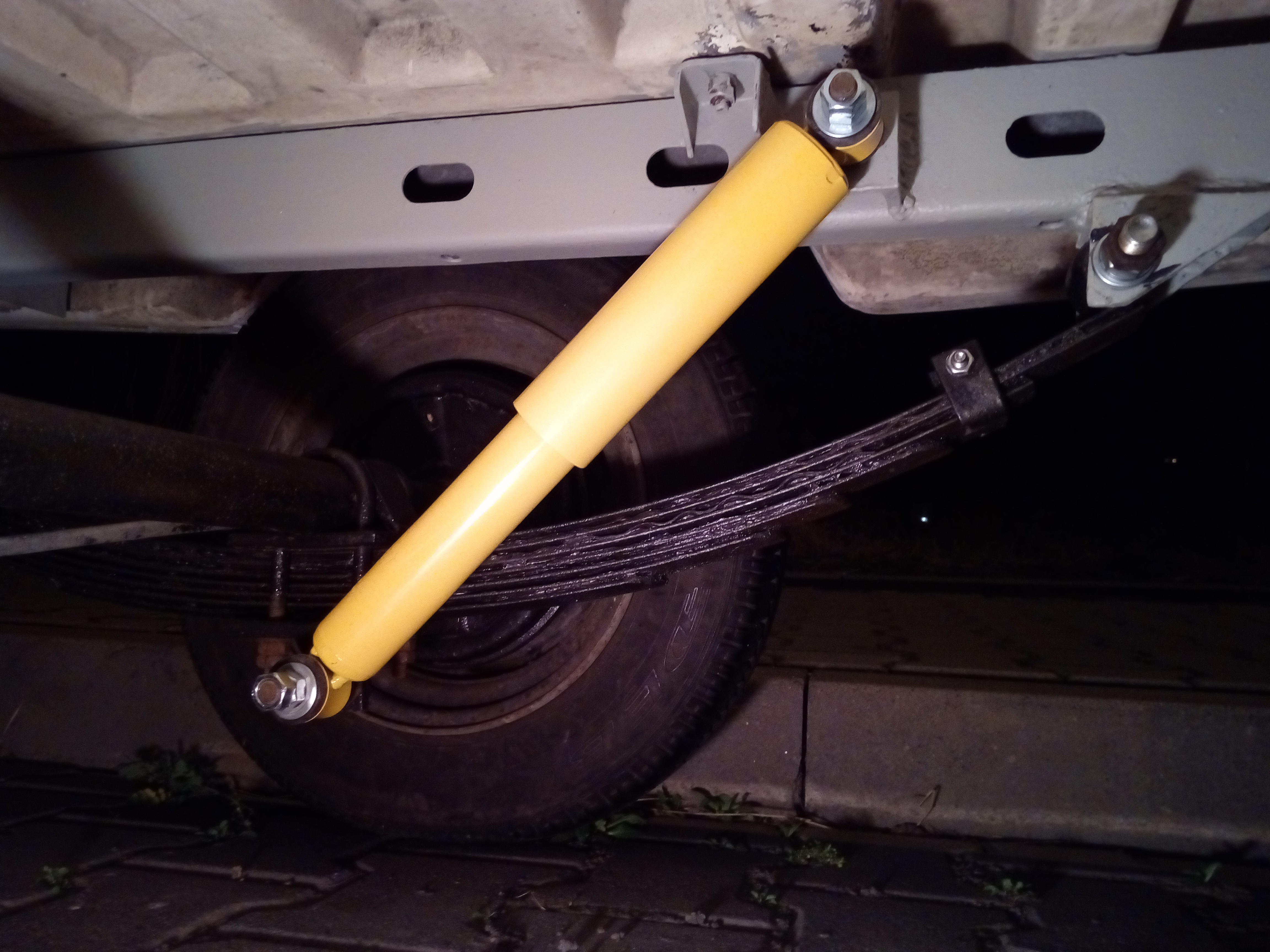

Pogoda sprzyja, to prace idą do przodu - montaż "kolorowych" amortyzatorów zwieńczył całość, a ich kolor dodał +10 do szybkości zestawu (teoretycznie powinny być zamontowane z drugiej strony, jak była o tym szeroka dyskusja na forum, ale to wiązałoby się ze zmianami konstrukcji poprzedniego właściciela - zobaczymy jak będzie się całość sprawowała przy dłuższych trasach) ;)

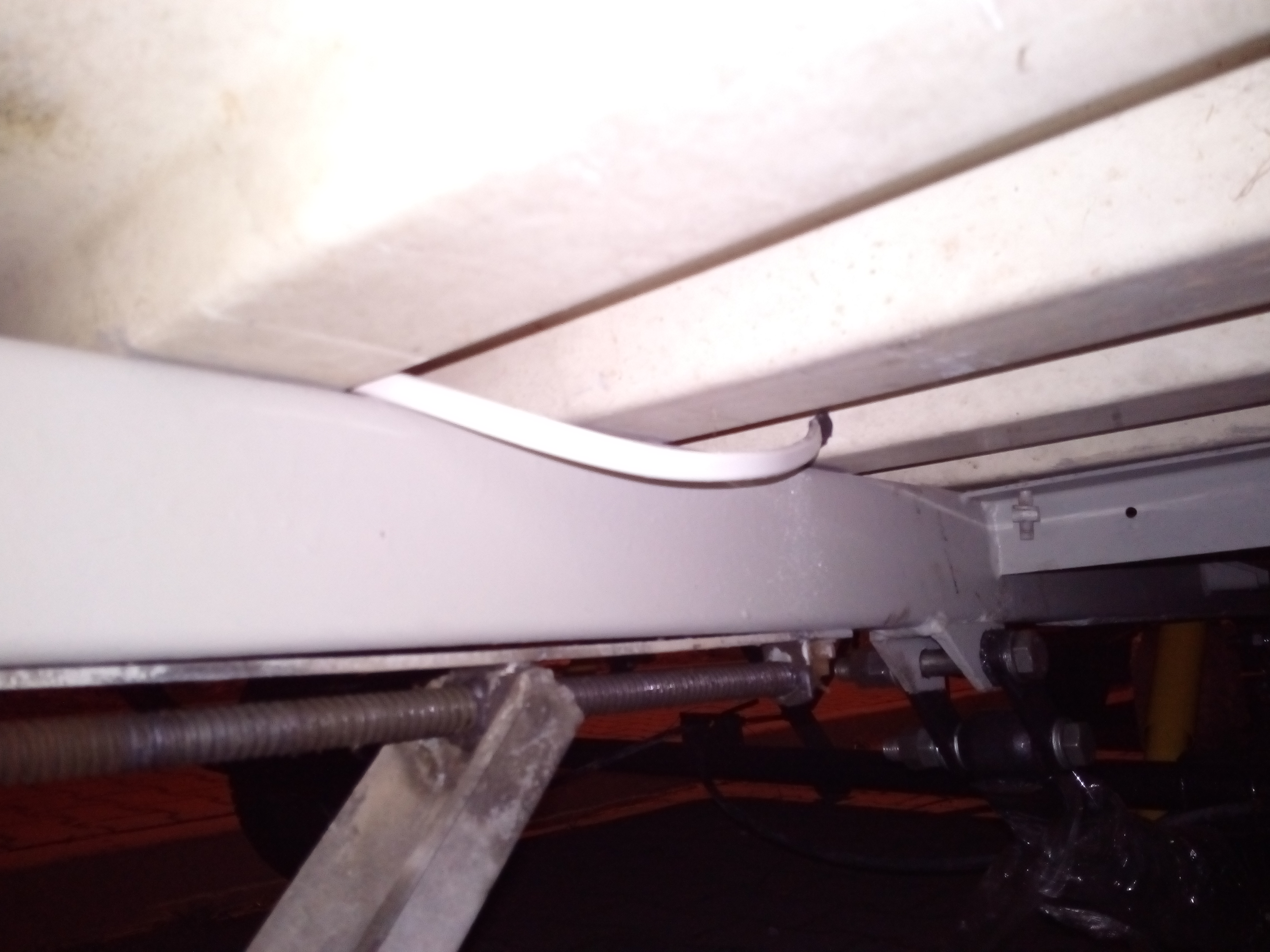

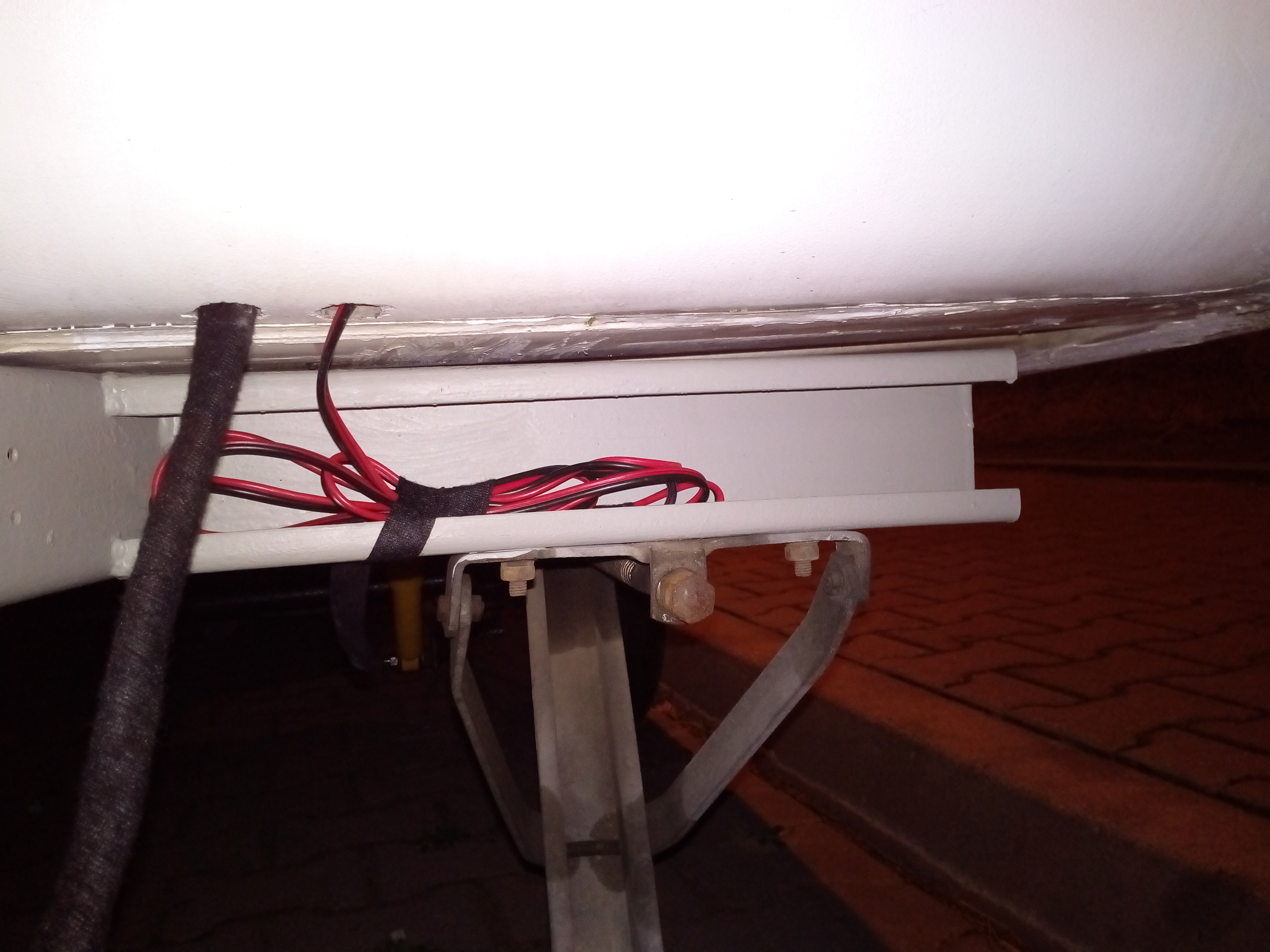

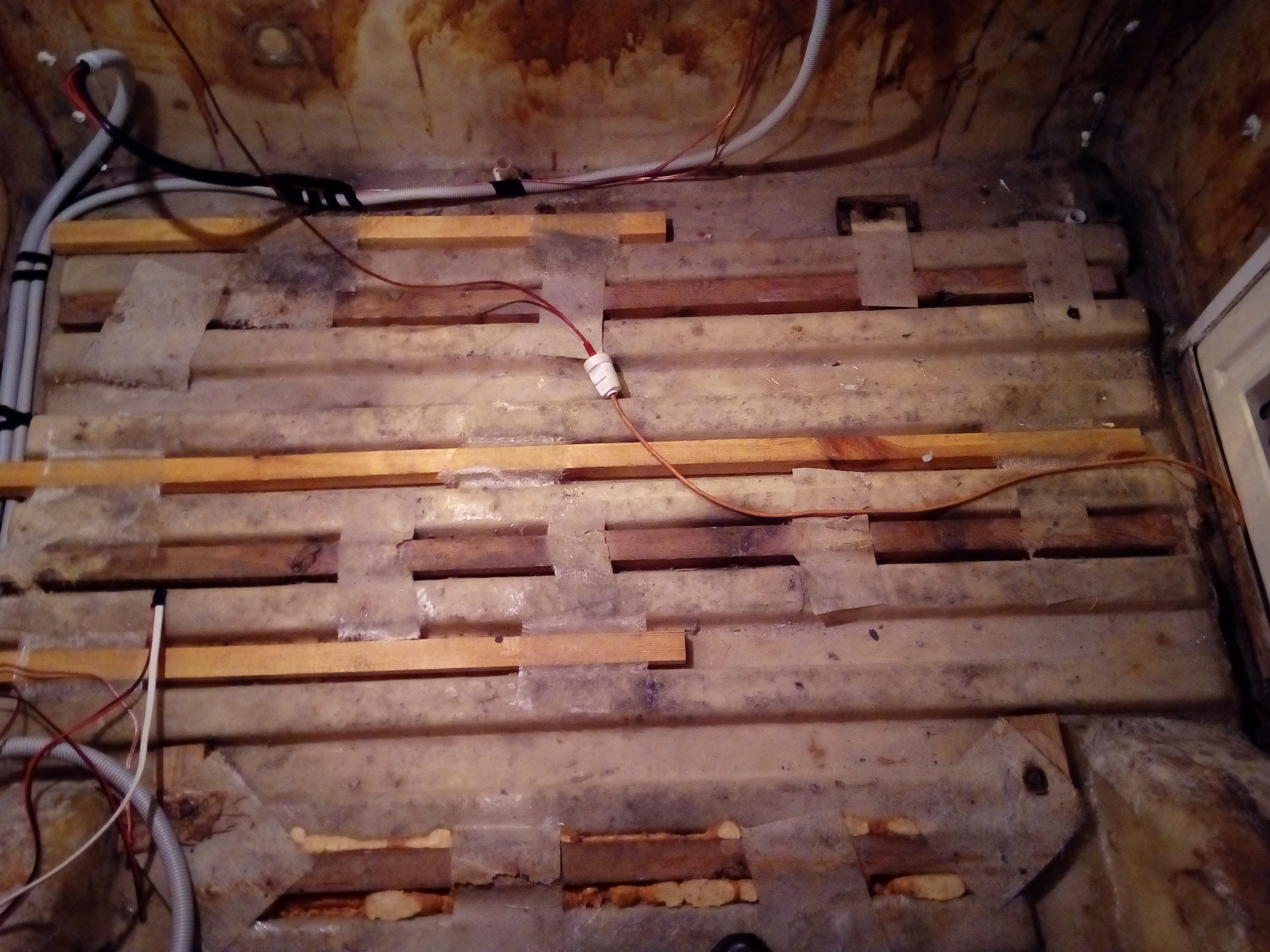

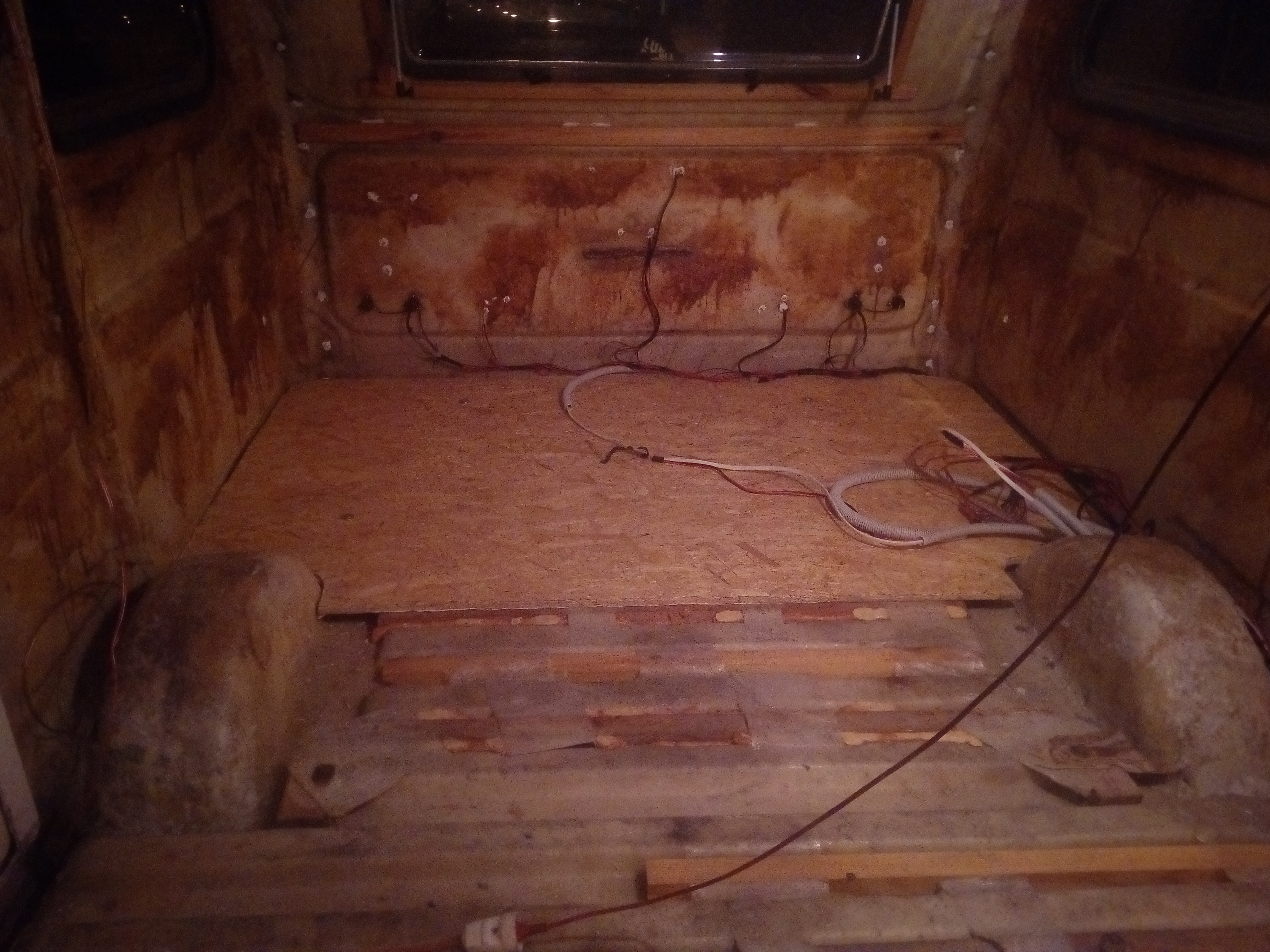

Udało się też zakończyć prace zwięzane z podstawową elektryką, która będzie biegła pod podłogą (problemem może być ewentualny późniejszy dostęp do przewodów, ale coś za coś) - ładne peszelki, taśma izolacyjna samochodowa i "future connection" w postaci oświetlenia kufra na dyszlu i gniazdka 230V pod przyczepą. Teraz podłoga i lecimy z ociepleniem :)
Tuningowe amortyzatory :D
Przewody w tylnej cześci przyczepy.
Przewody w przedniej części przyczepy.
Przygotowania do oświetlenia kufra.
Gniazdko 230V pod przyczepą może się przydać!
Wreszcie podłoga!
