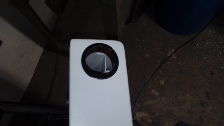

Jak już wcześniej zapowiadałem. Obudowa piecyka już gotowa.
Piaskowanie i malowanie proszkowe w kolorze wcześniej, wyremontowanej lodówki. Koszt piaskowania, farby i malowania proszkowego 50 zł
Zdjęć zawsze lepiej więcej, niż mniej. Jak mamy pogięte obudowy to przed malowaniem prostowanie i szpachlowanie szpachlówką bol aluminiową, gdyż
tylko bol szpachlówka nie topiła się w piecu.
Firmowy emblemat, też już na miejscu swoim
Ten duży otwór w emblemacie, to oczko kontrolne płomienia. Będzie pełnił rolę kominka hahahaha i świecił w nocy jak latarnia morska
Będzie zawsze punktem odniesienia przy wstawaniu w nocy
Wewnętrzna strona również wypiaskowana i pomalowana proszkowo.
Blacha pod piecem też pomalowana ale już nie proszkowo. Lakier odporny na wysokie temperatury.
Ostatnio zmieniony piątek, 26 sty 2018, 18:09 przez GrzegorzBruta, łącznie zmieniany 5 razy.

Obudowa wykonana jest całkowicie z aluminium i jest nitowana. Kilka nitów musialem rozwiercić by oddzielić jedną cześć od drugiej.
Wszystko wyprostowane i nowe nity w miejscu, gdzie zachodziła potrzeba ich wymiany.
Miejsce starego wkręta, zastąpiłem spinką stalową by lepiej trzymało w starym otworze.
Obudowy nie będzie widać, jest całkowicie z tyłu pieca i nawet najmniejszy jej element nie będzie widoczny od frontu. Wszystko jest zakryte pomalowaną wcześniej proszkowo obudową.
Jutro wyczyszczę to jeszcze wszystko wełną stalową i będzie spokój na kolejne 40 lat
Całkowity koszt pieca z wszystkimi dodatkami ( rury, opaski, złączki, uszczelki, komin itp razem z wężem Faro to koszt około 1050 zł )
Oczywiście można to zrobić i kupić taniej ale po doświadczeniach z lodówkami wolałem nie ryzykować, bo do dzisiejszego dnia mam problem w lodówce z za wysokim płomieniem
