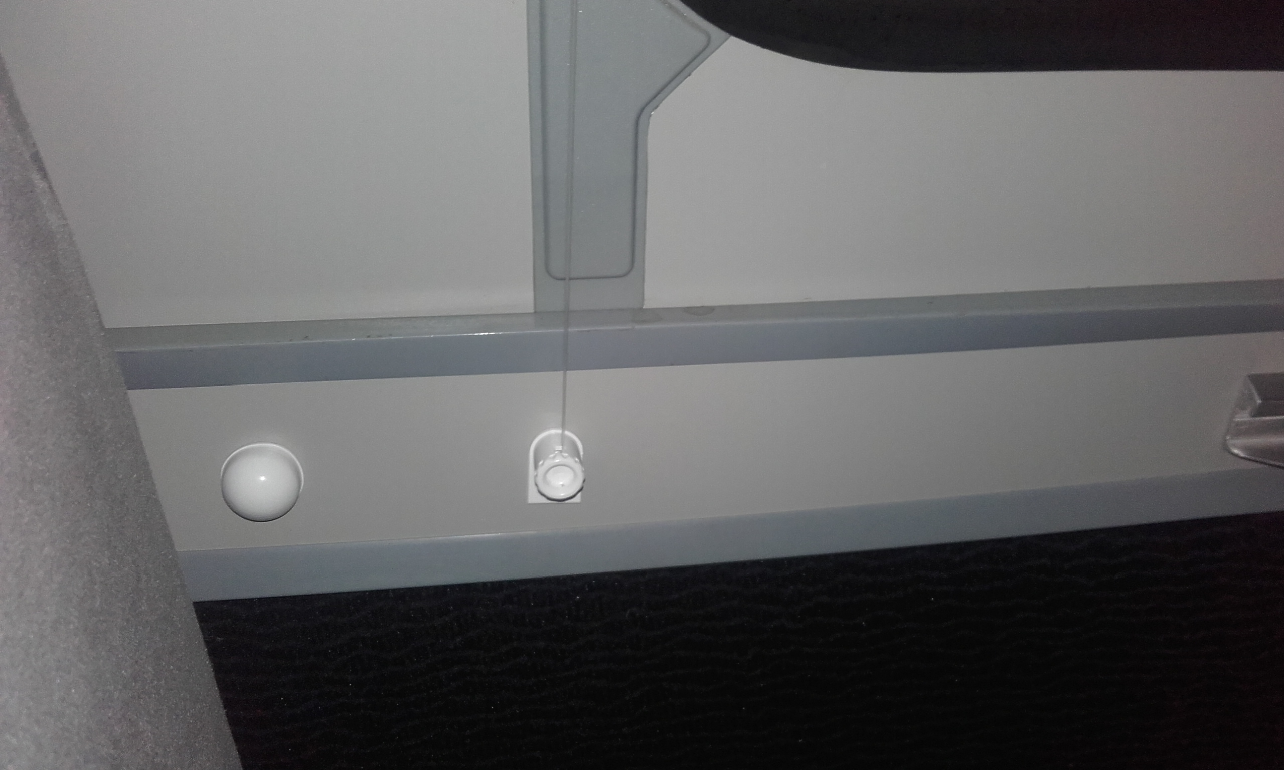

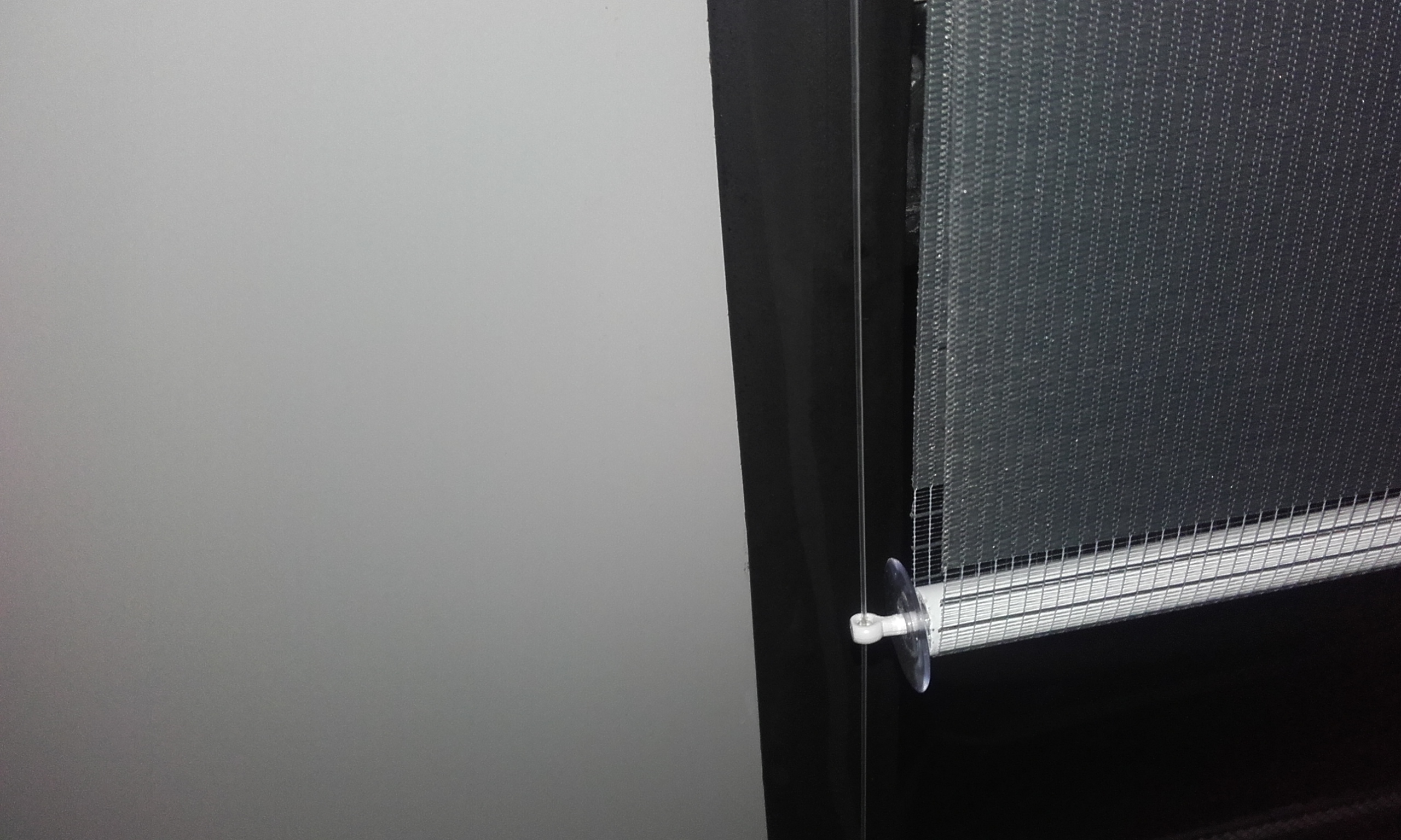

Te rolety trzymaj się tylko w pzoycji 0-1 czy stany pośrednie też? Zwłaszcza pytam w kontekście przedniej ściany, która jest pochylona.

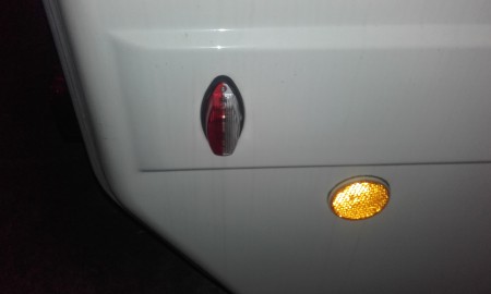

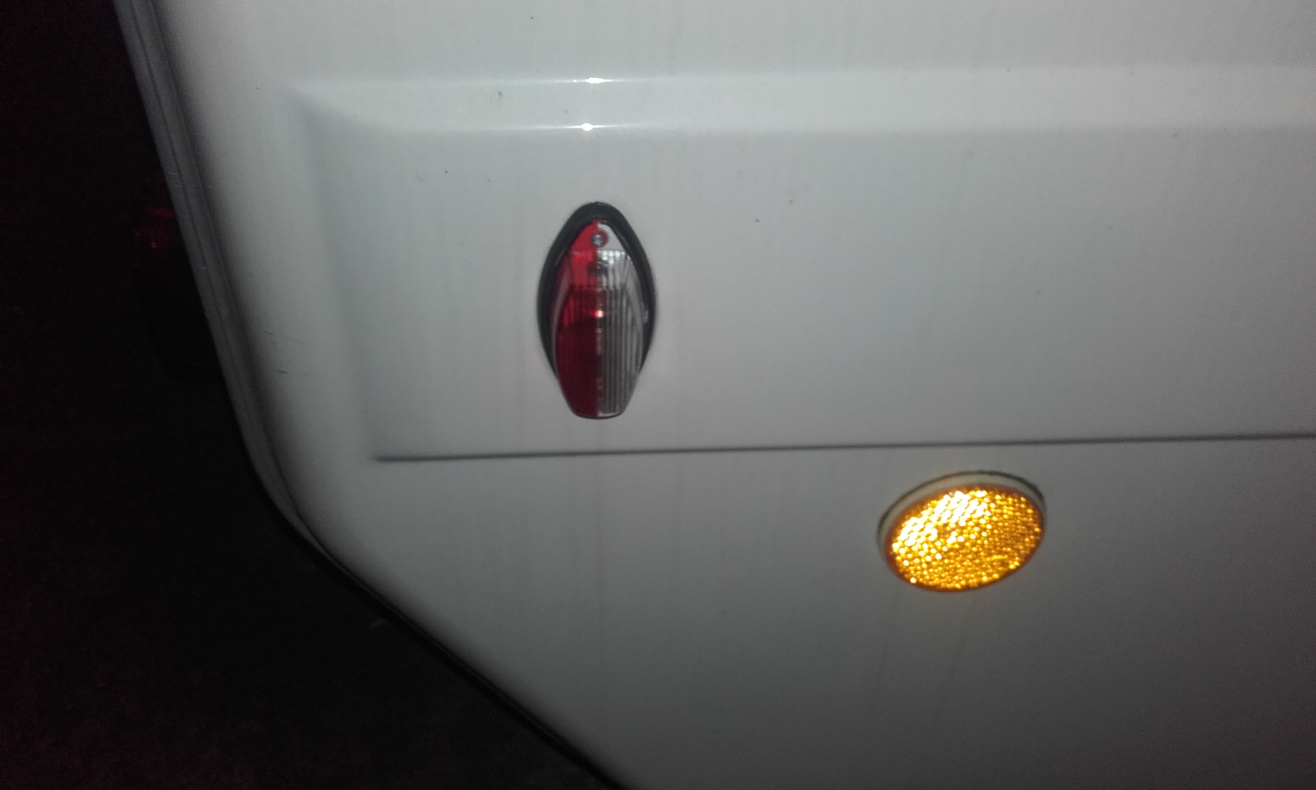

Co z tylna boczna lampka, jest biała..?

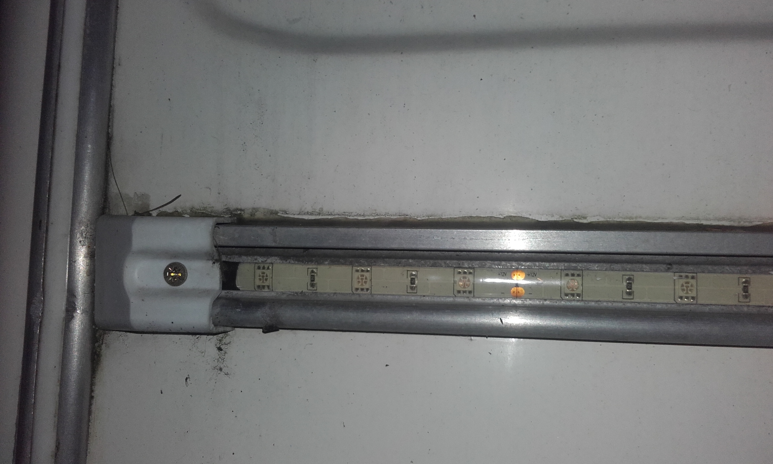

odp.:Linku do taśmy nie ma co dawać bo za jakiś czas będzie nieaktualny a i nie chcę robić jakieś kryptoreklamy.
Wystarczy,że wpiszesz na dowolnym "aledrogo" :Taśma LED czerwona IP65 10mm.
Sposób mocowania podobny jak przy klinie ozdobnym, najpierw oczywiście pozbyłem się klina, później użyłem
zmywacza w aerozolu do wyczyszczenia tego co było w listwie aluminiowej.
Pod zaślepką plastikową listwy ALU przewierciłem otwór,chyba 2mm. przez który do wnętrza przełożyłem
przewody zasilające listwę LED a dalej pod wykładziną do kostki tylnego światła i podłączenie pod przewody "stop"
Należy pamiętać o uszczelnieniu otworu, np. silikonem
Po wyschnięciu listwy ALU, przedmuchałem ją sprężonym powietrzem aby pozbyć się całkowicie zabrudzeń.
LED jak wiemy ma taśmę dwustronnie klejącą.
Odkleiłem zabezpieczenie i pomału wciskając w listwę ALU, taśma się klinowała i kleiła jednocześnie.
Ważne aby taśma LED miała szerokość 10mm, wtedy ładnie pasuje w profil ALU.
Wygląda to mniej więcej tak: (proszę nie komentować brudu
, nie czyściłem po sezonie.)
odp.:Rozważałem krótszą taśmę,ale ostatecznie wybrałem efekt kosmiczny
taki trochę CAMP FORCE ONE.
Tak mniej poważnie to kupiłem 5 metrów taśmy i coś musiałem z nią zrobić....

odp.:Roletki chodzą na całej wysokości i można je ustawić w dowolnej pozycji.
Jeśli chodzi o pochyłą przednią i tylną ścianę, jeżeli spojrzysz na zdjęcia poniżej zauważysz mały patent:
Dolna rolka chodzi po żyłce....
dlatego roleta trzyma się na pochyłej ścianie.

Boczna lampka jest dwukolorowa, może poprzednie zdjęcie było rozmazane.

Taka przetwornica załatwia sprawę:
https://botland.com.pl/przetwornice-ste ... 5v-3a.html
Wielkość 1/4 pudełka zapałek, cena żadna.

Dzięki za podpowiedź i link do przetwornicy.
Sprawdzałeś może ten układ na tzw. żywym organizmie? mówię tu o podłączeniu LEDów?
Jest to układ tzw step-down przetwornicy impulsowej gdzie chyba wymagane jest aby napięcie wyjściowe było
niższe niż zasilające.
Co jeśli nastawimy 12Volt na wyjściu a napięcie aku spadnie np. do 11,4 Volt ?
Czy przetwornica wtedy zadziała?
Chyba,że ustawimy wyjście na 10 Volt, bo do takiego napięcia akumulator nie powinien zejść, chyba że szrot
Ale wtedy ograniczymy jasność świecenia LED.
Oczywiście są to pytania bardziej na forum elektroniczne niż niewiadówkowe
Miron

Układ oczywiście sprawdzałem, sprawuje się dobrze, nasze biorąc od uwagę że zasila mikrokontroler, które nie lubię raczej takich "kolegów"
Chodzi tutaj, w lampie, którą zrobiłem do akwarium:
http://aquajura.pl/viewtopic.php?f=46&t=5398
Choć rzeczywiście temat raczej rozbieżny z niewiadowem. Chociaż taka lampa że świtami, zmierzchami sterowana telefonem w naszym przedsionku to było by coś innego
Co do pytania to parametry wejscia i wyjścia się pokrywają 3.2V jest również na wyjściu co by świadczyło że nie ma spadku napięcia (co w sumie jest niemożliwe) lub nie jest on szkodliwy dla układu.
Spadek o którym mówisz, i ja się spotkałem, zazwyczaj wyniósł około 2V czyli brakuje nie wiele, około 0.2V. Pomijam to.
