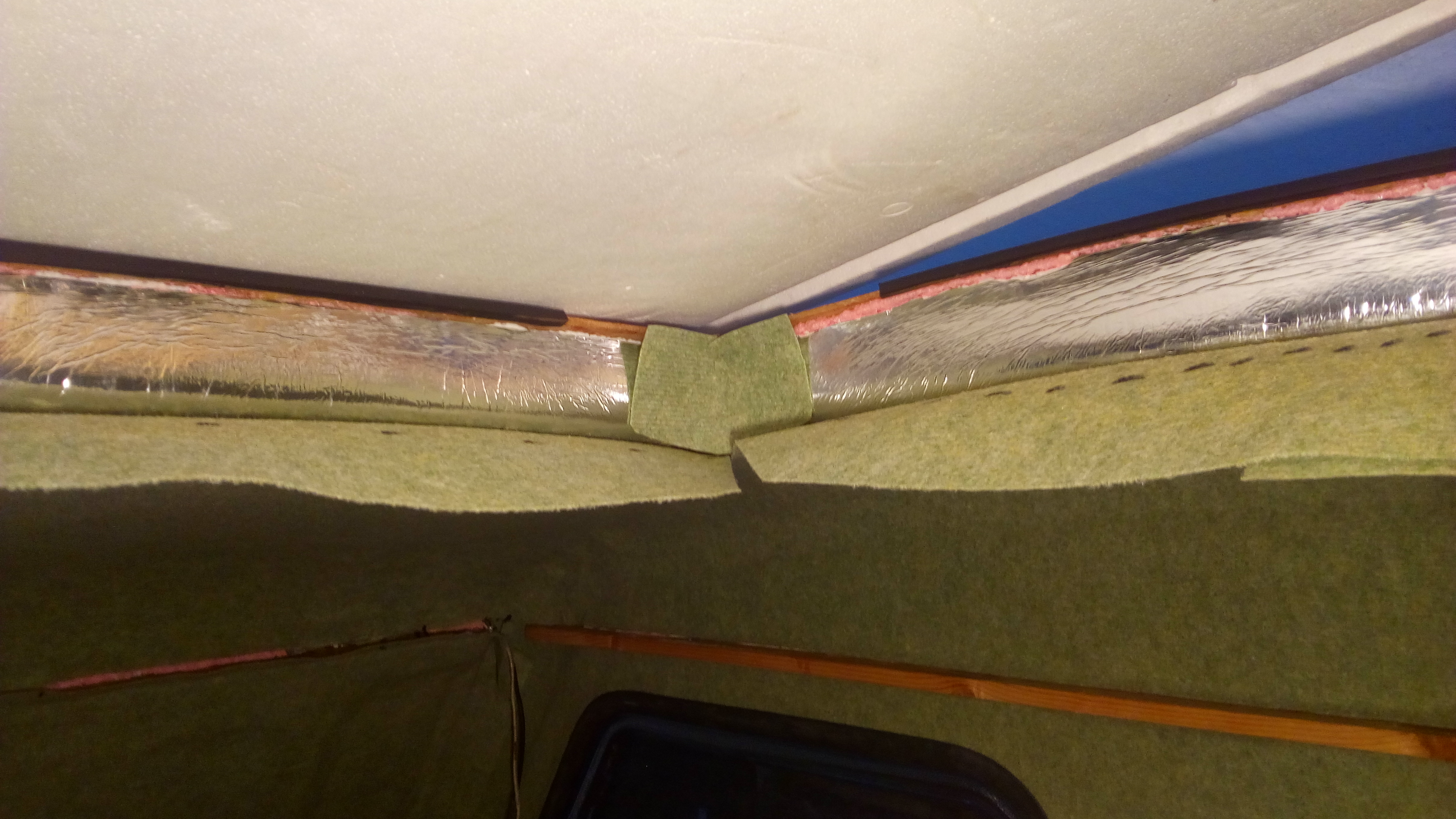

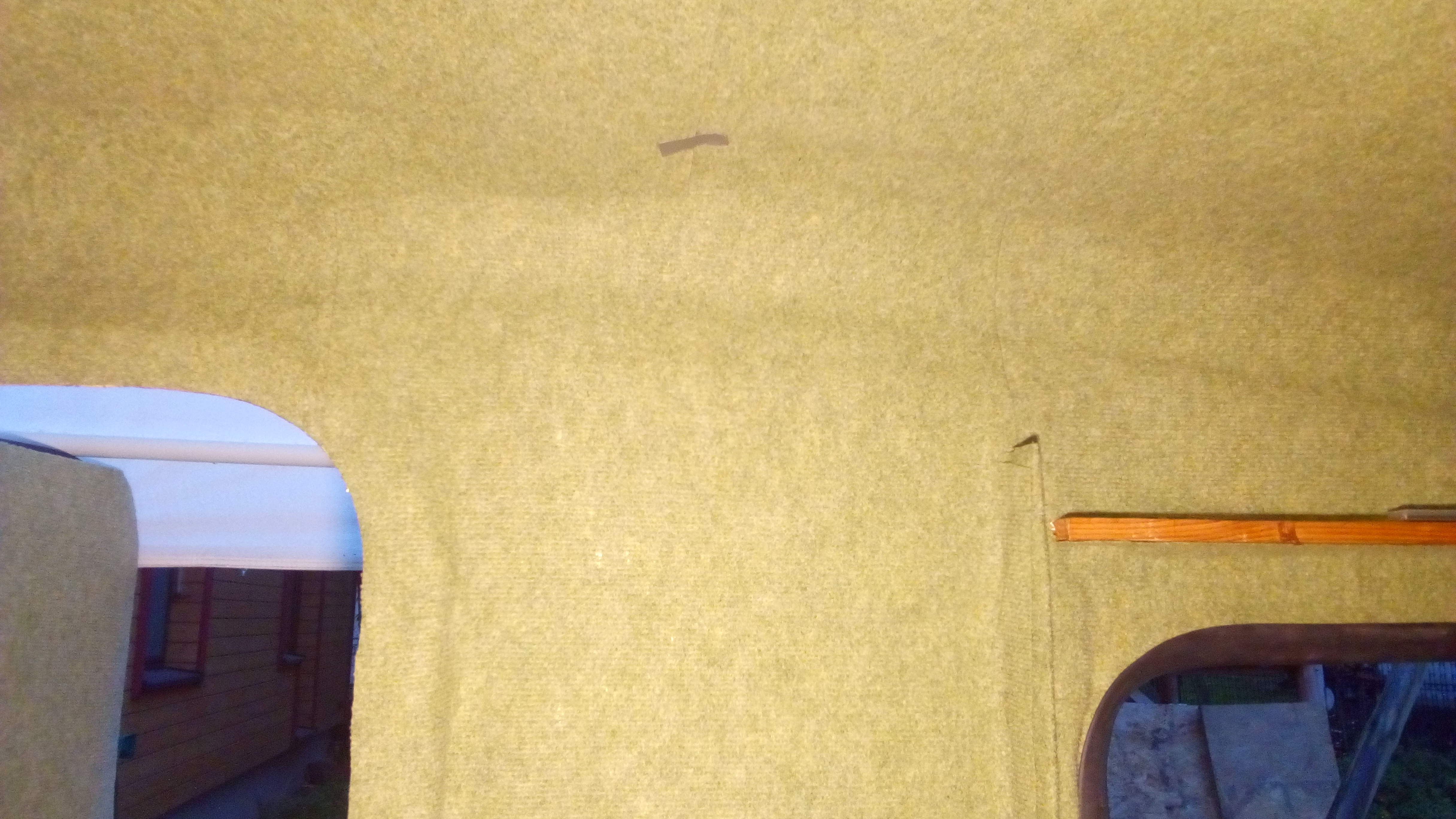

Wstawiam fotkę z widocznymi 3 łączeniami. Tak jak pisałem wcześniej, zależy z której strony się patrzy, to albo widać lub nie krawędź zakładu. Górna zakładka jeszcze nie podklejona.
Poniżej fotka przedstawiająca sposób w jaki będzie wyklejony wyłaz w dachu:
