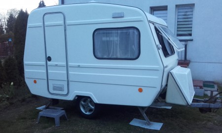

Chciałbym w tym wątku przedstawić moje zmagania z remontem przyczepki.
Zacznę jak wszyscy od wstawienia zdjęć mojej przyczepki.
Na samym początku muszę zaznaczyć, że remont zacząłem w kwietniu, czyli nie jest to relacja na żywo...
Tak wyglądała w dniu zakupu.

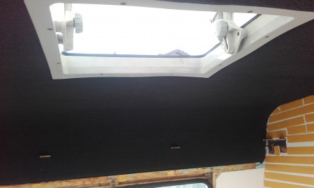

Teraz nadszedł czas na wykonanie ocieplenia przyczepki.
Zdecydowałem się na wyklejenie skorupy styropianem o grubości 10mm, w miejscu ekranów okiennych dałem 20mm
Na początku brałem też pod uwagę ekrany styropianowo-aluminiowe, ale ostatecznie wybór padł na stryropian.
Styropian kleiłem na pianę do montażu płyt styropianowych , takiej samej jaką używa się do ocieplania budynków.
Pierwszym etapem było wyrównanie wszelkich przetłoczeń budki.
A następnie wyklejenie sufitu i ścian.
Po ukończeniu prac związanych z ociepleniem, przystąpiłem do klejenia tapicerki.
Na ściany i sufit zakupiłem obicie podobne do tego jakie było oryginalnie w przyczepach tzn. z wierzchu warstwa materiału
a pod spodem gąbka.
Do klejenia używałem zależnie od miejsca: klej polimerowy, natryskowy klej do tapicerki i taśma klejąca dwustronna.
Przy okazji wymienione zostały zawiasy i pokrętła od okienka dachowego, nie wiem z jakiego rodzaju plastiku były wykonane,
po prostu się skruszyły.
Na miejsce trafiły także nowe ekrany okienne, tym razem w kolorze szarym, oryginał był biały.

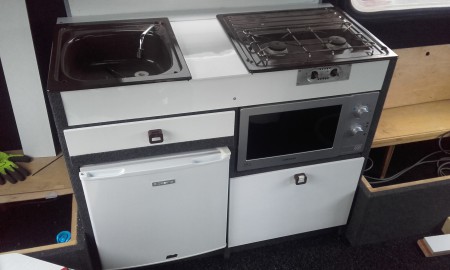

Skoro mowa o szafkach nad kuchnią, to szafka kuchenna udała się skomponować w ten sposób:
Na zdjęciu jest jeszcze stary kran, który został zastąpiony nowym z opcją ciepłej i zimnej wody z mikrowyłącznikiem
kupiony w sklepie internetowym Niewiadowa.
Dodatkowo,po obu stronach okna kuchennego zamontowałem kolumny, w których umieściłem gniazda 230V oraz wyłączniki
do świateł wewnętrznych i podgrzewacza wody.

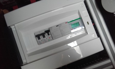

Natomiast instalację 230V postanowiłem wykonać od nowa , począwszy od wymiany gniazda przyczepy na nowe typu CEE.
Oczywiście wymagało to zwiększenia otworu w budce.
Instalację 230V wykonałem od podstaw z wykorzystaniem bezpieczników typu S zamontowanych w skrzynce elektrycznej umieszczonej
w lewej skrzyni przedniego łóżka.
Po zamknięciu obudowy wyglądało tak.
Trzy obwody elektryczne, z podziałem na oświetlenie wnętrza 230V, gniazda 230V do zasilania lodówki, mikrofali , grzejnik elektryczny, ładowarka do aku
i ogrzewacz do wody, dodatkowo dwa styczniki, jeden z nich do automatycznego uruchamiania ładowania akumulatora po podłączeniu do 230V
a drugi jako włącznik ogrzewacza wody.
Dodatkowo zamontowałem termostat który utrzymuje zadaną temperaturę w zbiorniku z grzałką.
W bocznej części skrzynki elektrycznej , czego nie widać na zdjęciu zamontowałem gniazdo z bezpiecznikami 12V także na kilka obwodów.

Murano pisze:Wizualnie fajnie tylko zastanawia mnie słuszność doboru ocieplenia i spoiwa.
Styropian na pianie spisuje się w budynkach, które....stoją w miejscu :-(
Buda swoje robi w czasie jazdy i mam wątpliwości co do trwałości połączenia...
Tak samo z taśmą dwustronną, pierwsza zima a potem kilka upalnych dni i po kleju na taśmie zostanie tylko wspomnienie.
Obym się mylił bo na prawdę kupe roboty włożyłeś.
A wykładzina dywanowa....no cóż, bajer! Ale życie zweryfikuje jej zasadność.
Przynajmniej u mnie z dwójką maluchów odpada zupełnie.
Przyczepa też większość czasu ... stoi w miejscu :)
Styropian i piana raczej należą do materiałów, które można w znacznym stopniu odkształcić nie powodując ich zniszczenia.
Jeśli chodzi o taśmę dwustronną to moje założenie było takie, aby wykleić taśmą powierzchnie łączone a pomiędzy pasy
taśmy smarowałem dodatkowo klejem polimerowym, ułatwiało to bardzo przyklejenie np. sufitu, bo taśma łapała jako pierwsza
a klej robił swoje, i nic nie spadło mi na głowę.
Faktycznie, obyś się mylił :) ....
Jak na wstępie napisałem, remont zacząłem w kwietniu, skończyłem na koniec czerwca i od tej pory użytkuję cały przyczepę cały czas.
Zaliczyłem latem kilka wyjazdów i jak do tej pory nic z tapicerką niepokojącego się nie dzieje.... ale zobaczmy po zimie... obyś się mylił.
Z wykładziną przyznam Ci rację, jest kłopotliwa w utrzymaniu czystości, też mam dwójkę szkodników. :D :D
