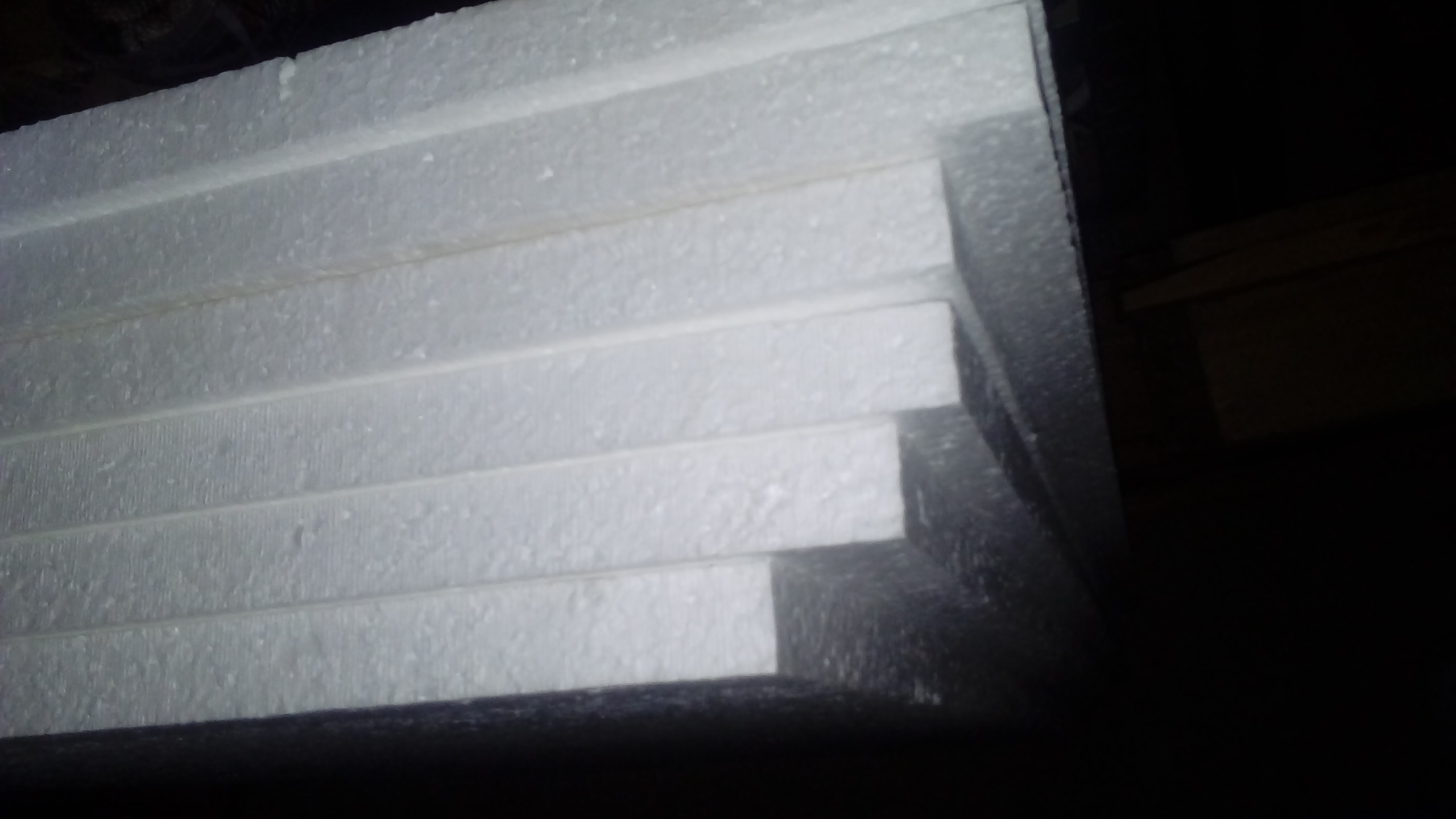

Dzisiaj przyszła chwila na docinanie styropianu i wykorzystałem do tego ramkę zrobioną i pokazywaną we wcześniejszych moich postach. Nie lubię tandety i styro docięty od linijki bez poszarpanych kantów. Oczywiście wpierw musiałem rozebrać mój transformator z regulacją napięcia i po wyczyszczeniu w środku wszystkich elektrycznych rzeczy ( przedmuchałem kompresorem ) oraz wymieniłem w nim bezpieczniki ( czytaj zwatowałem )
Czego robić nie życzę nikomu. Napięcie bezpieczne więc nie ma obaw co do porażenia ( do 25 V - ) Jednak trzeba uważać. by nie spalić urządzenia.
Klej zakupiony i będziemy wypełniać nierówności ( wszystkie przetłoczenia w środku budki ) zrobimy podkład pod piankę :)

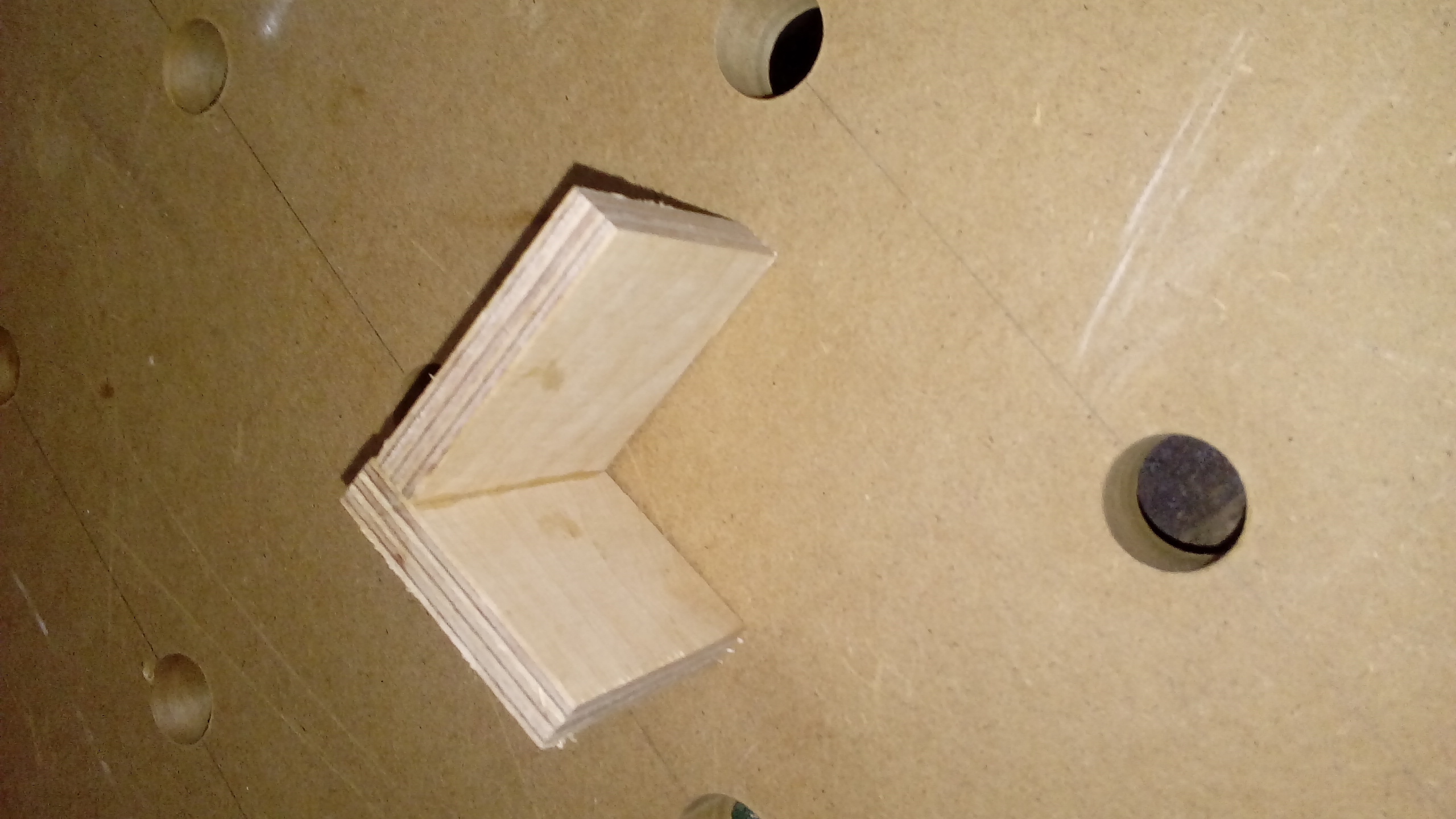

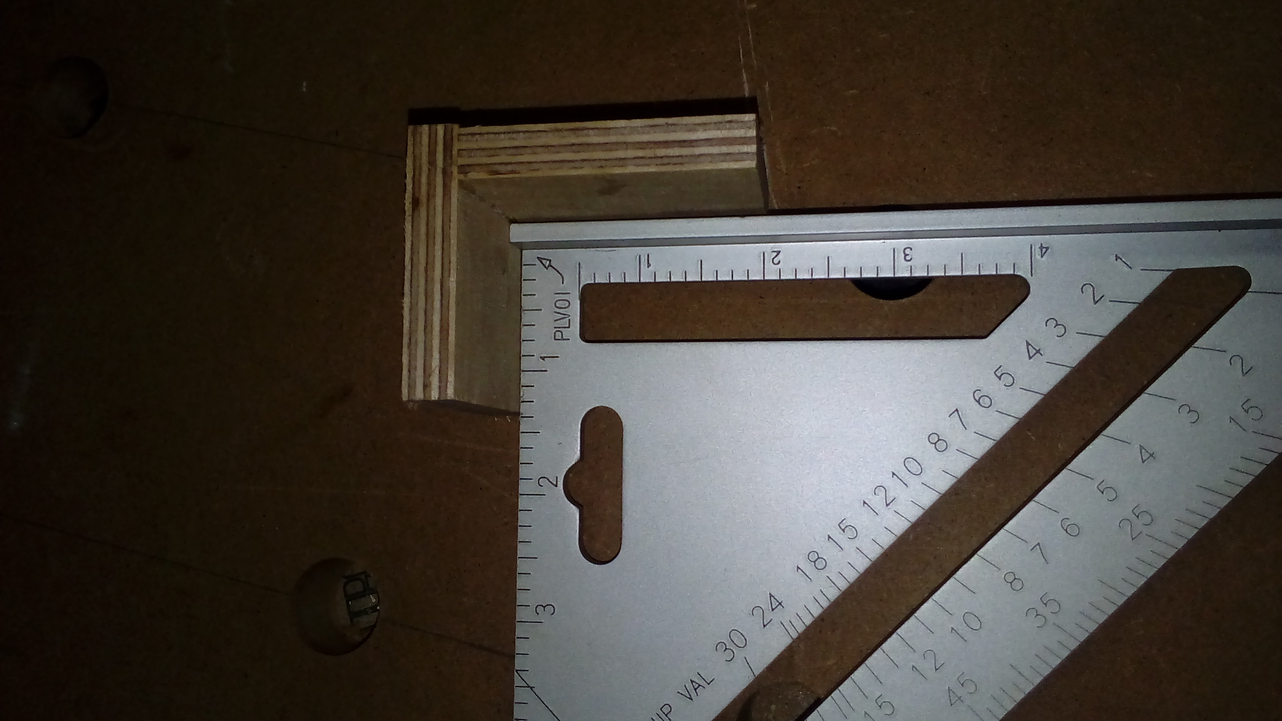

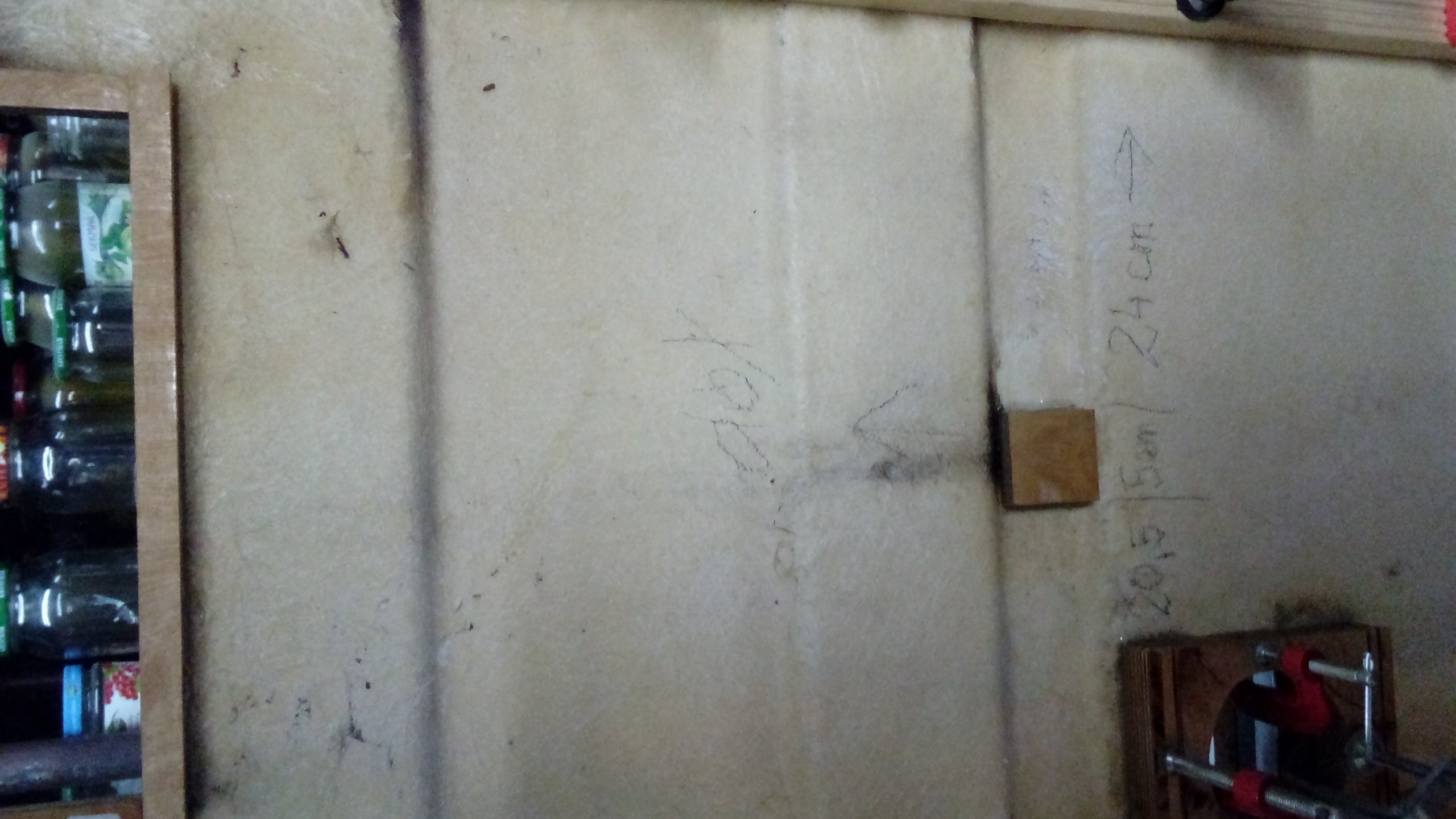

Uchwyt mebli ( kilkanaście sztuk zrobionych ) wytrzymałość na rozrywanie sprawdziłem wagą towarową i wciągarką łańcuchową 75 kg
Kąt prosty musi być ( nie wiem ale lepiej żeby był prosty ( jak powieszę mebelki, to kąt i tak się zmieni minimalnie )

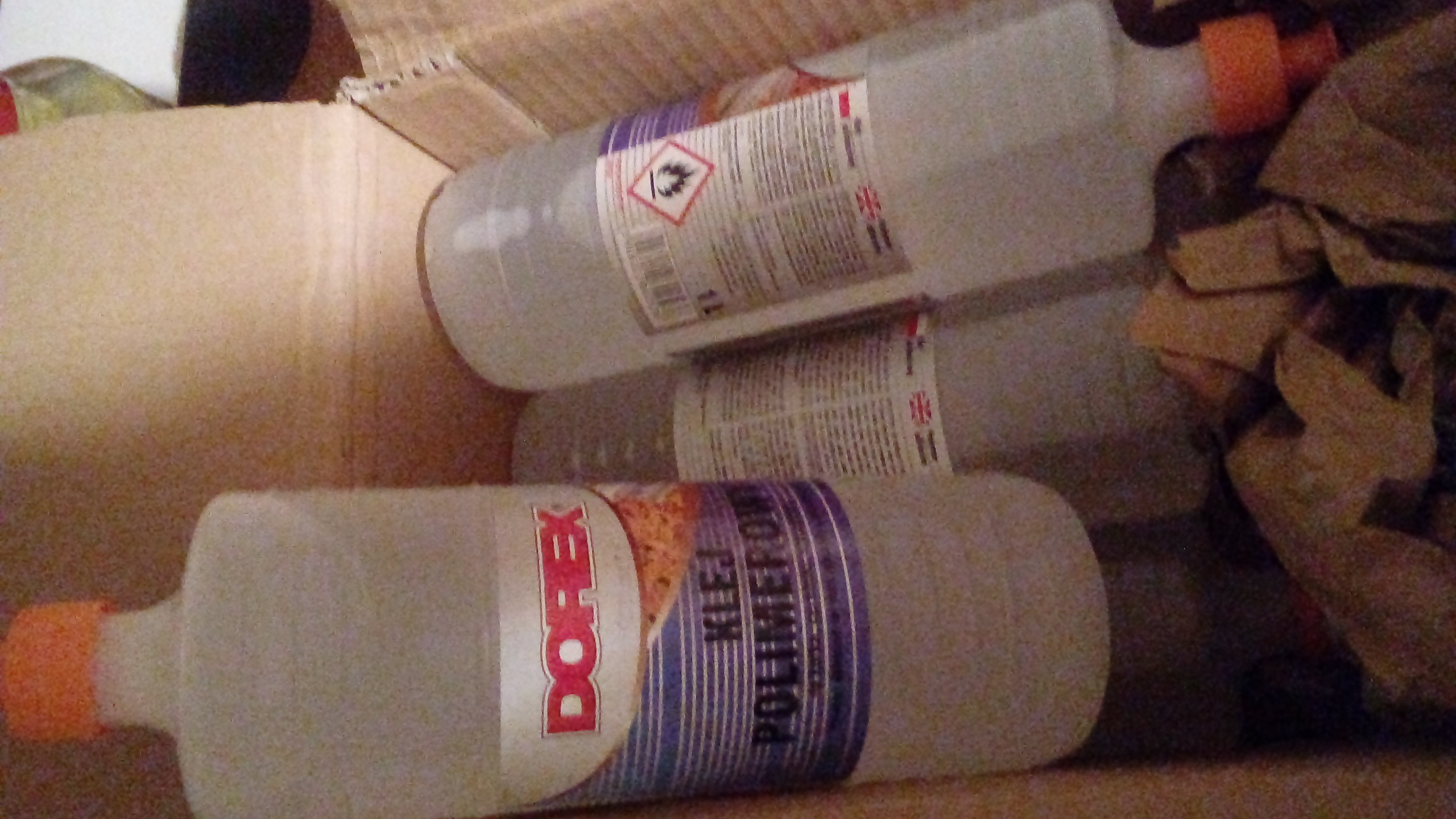

Klej polimerowy do klejenia styropianu i to parodia, bo litrowe butelki były tańsze od całego wiaderka ;)
Pianka pod tapicerkę ( ekran zagrzejnikowy gr 5mm )
styropian gr 20 mm

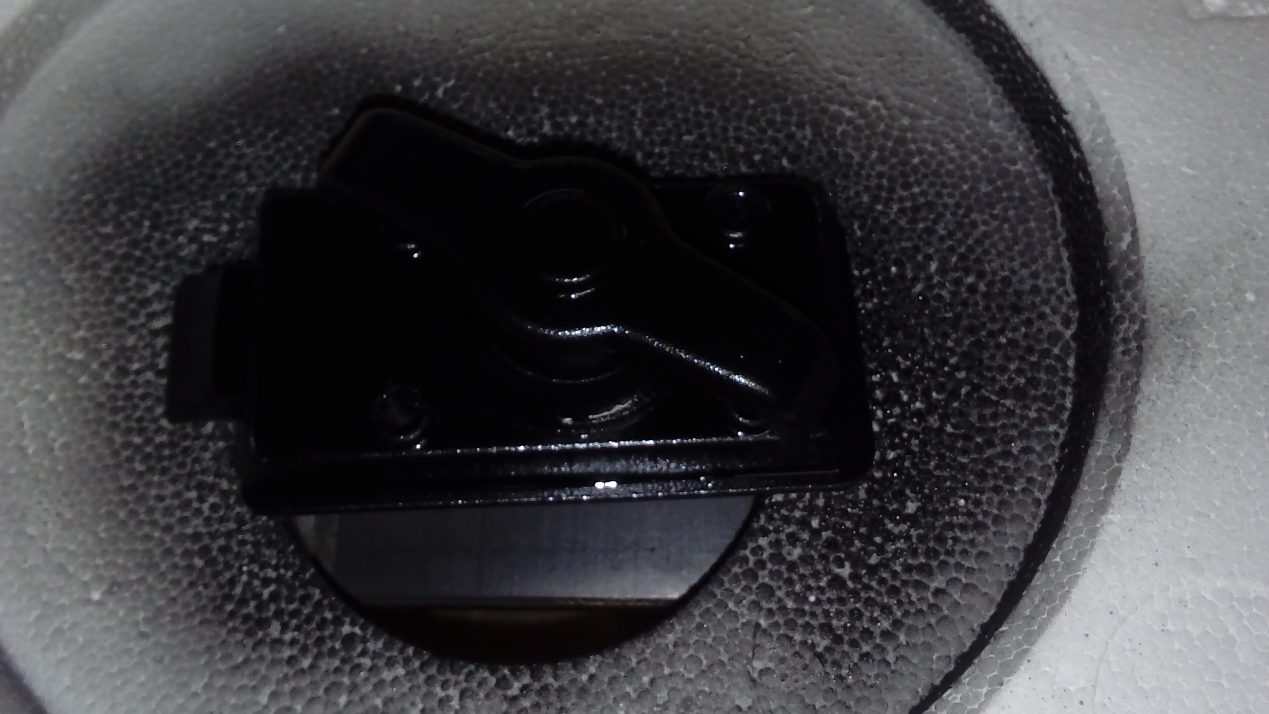

Malowanie plastików ma za zadanie, przedłużyć ich żywotność, zabezpieczyć przed promieniami uv i wszystkim innym. Ma również to ładnie wyglądać a estetyka jest wskazana na każdym kroku. Buda stara ale jara ;) Stanę obok knausa, to zawstydzę zawiasami gościa, bo niczym innym raczej chyba nie ;)
Teraz już na poważnie. Jest z tym wszystkim mnóstwo pracy ale efekty są już widoczne. Czuję się trochę jak odkrywca, bo stale coś odkrywam do naprawy. Już przestaje to być śmieszne ;)
Świeżo malowane i jak malować takie rzeczy, to najlepiej na kawałku styropianu. Wbijamy lekko w styro i podmuch powietrza nam tego nie przesunie. Trzeba jednak uważać czym się maluję, bo niektóre farby stopią styropian i może być różnie z tym ;)

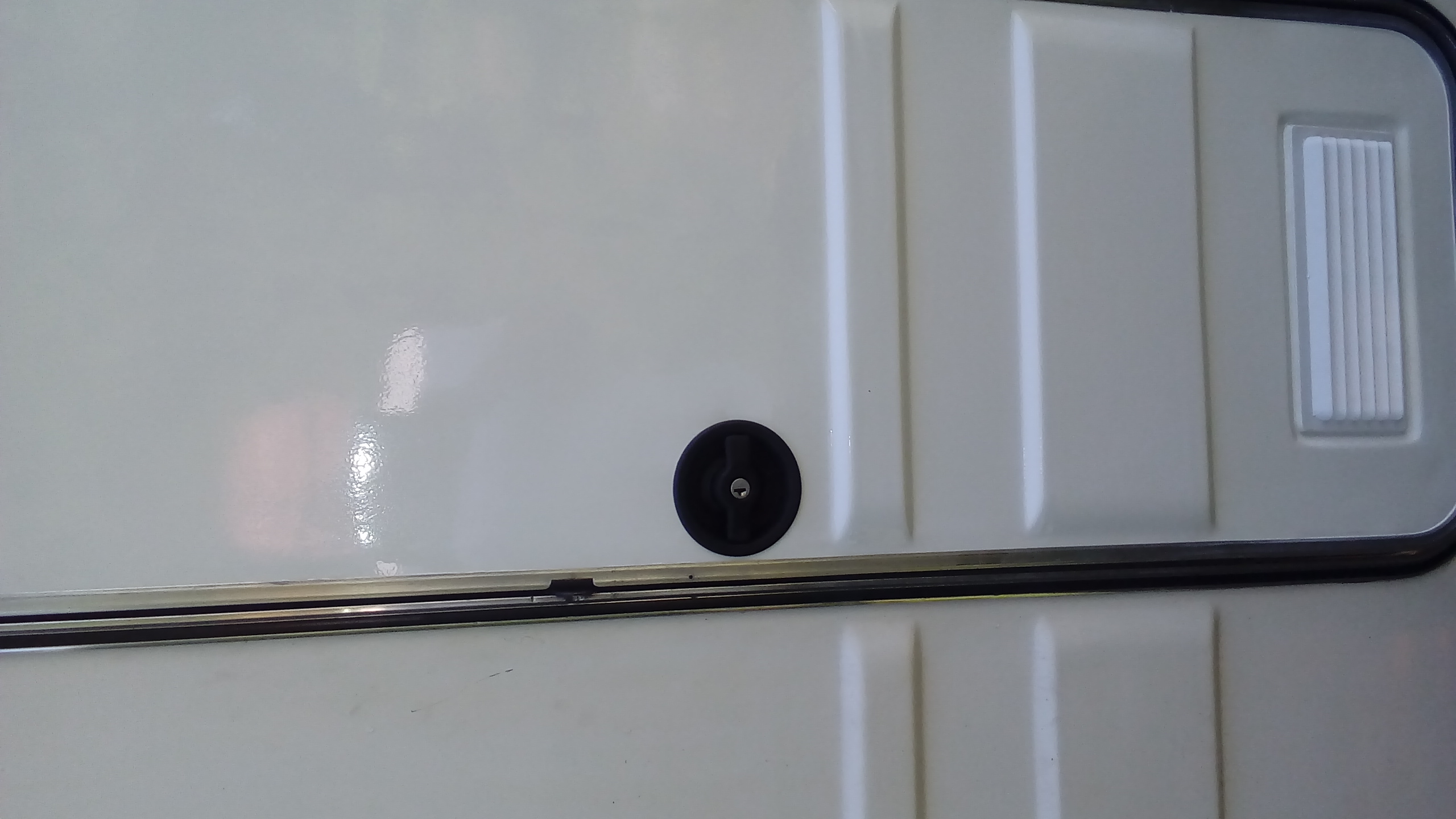

Drzwi wsadzone, zawsze to drzwi a nie folia ;)
Kilka zdjęć z wcześniejszych prac

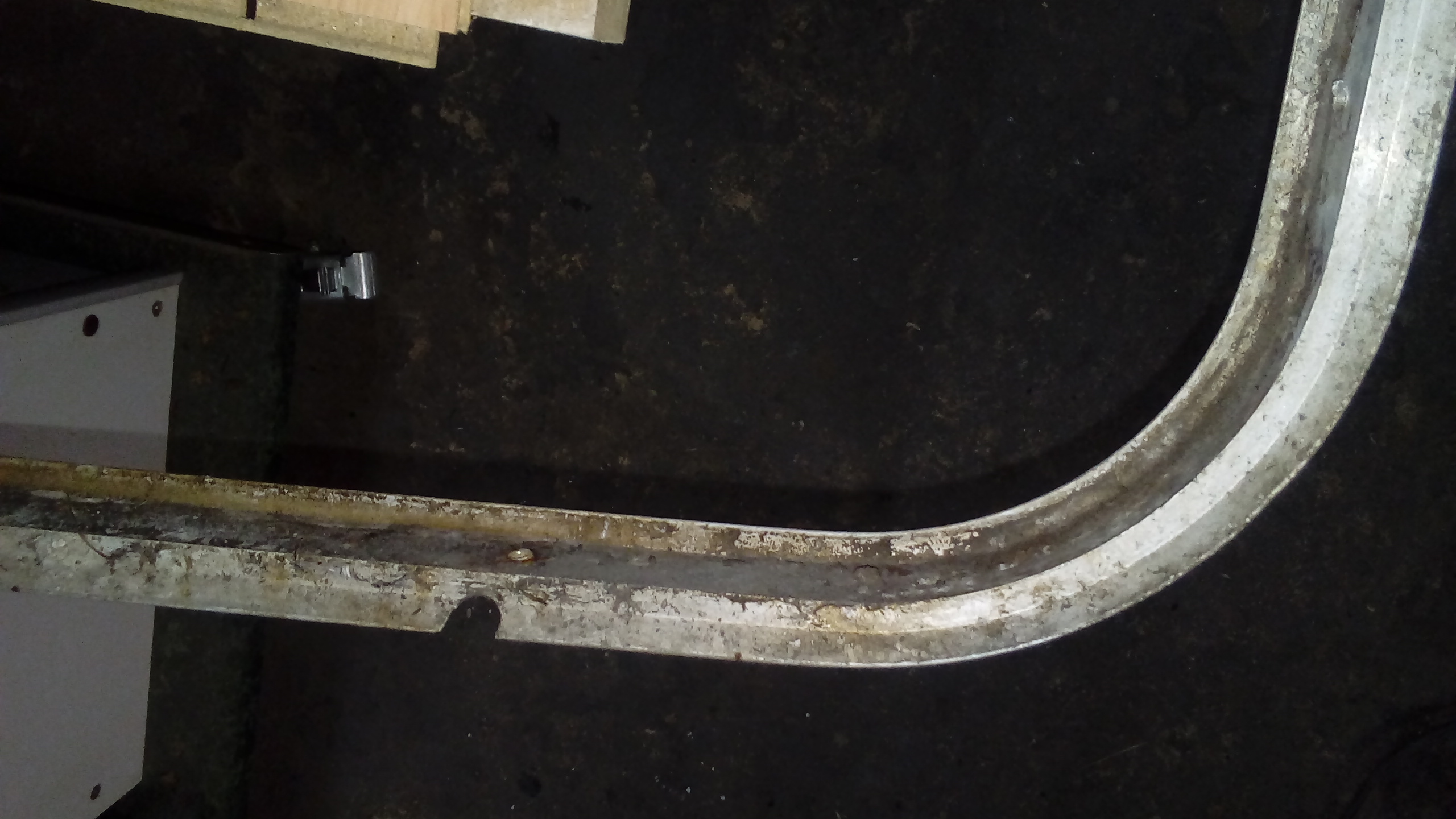

Listwa alu po demontażu
Listwa po czyszczeniu
kratka wentylacyjna drzwi z góry fuga z sikaflexu ( piękna i równa i nie podpada )
Całe drzwi i widać w listwie miejsce na oczka do kłódki, które zamontuję. Kłódka wskazana na zagraniczne wypady hehehehe
Jak widać farba dobrana na drzwi kolorystycznie i nic nie podpada jeśli chodzi o odcień. nie ma efektu nowe drzwi stara budka ;)

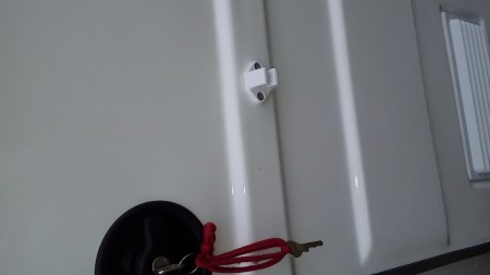

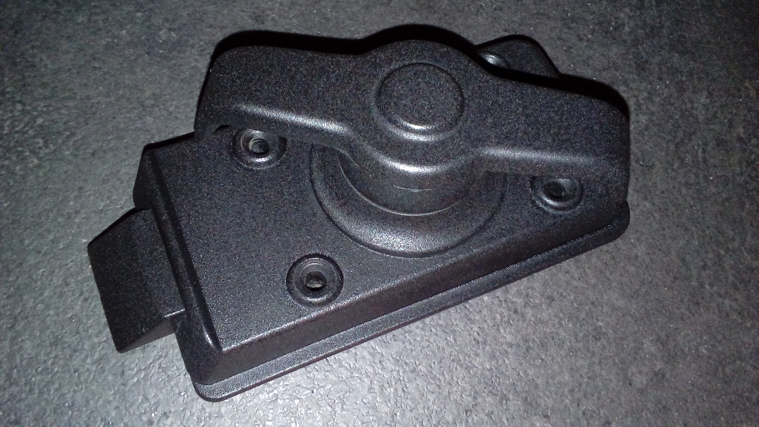

Kilka problemów jakie opiszę. Drzwi a dokładniej zamek nie trafia pod listwę, musiałem zrobić dystans czyli podkładkę ze spienionego PCV

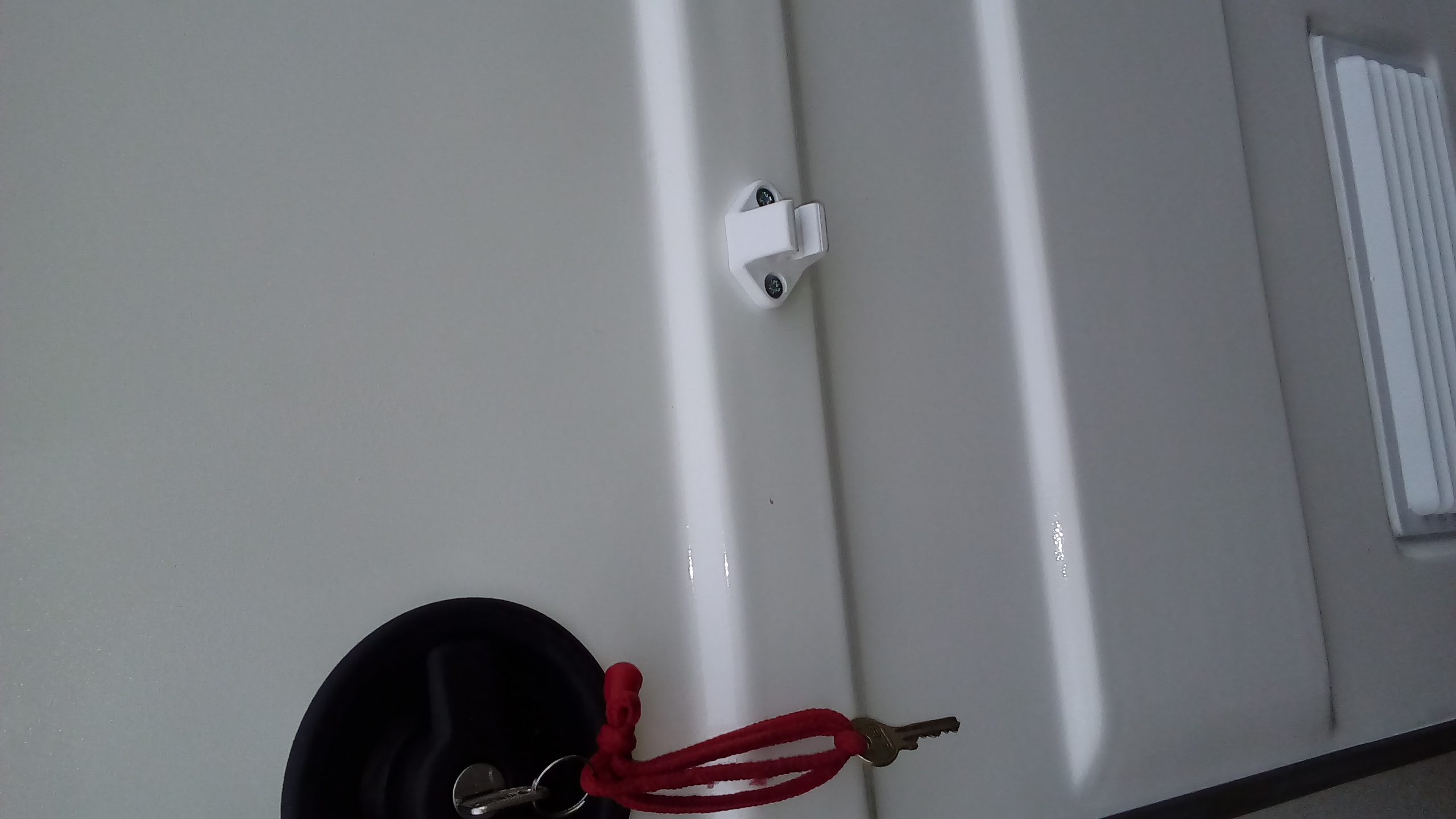

druga sprawa to zaczep drzwi czyli ten klips do drzwi i budki, żeby wiatr ich nie porwał. Niestety znaki zostawione na drzwiach są zamalowane,
Zrobiłem wcześniej zdjęcie z wymiarami. problem w tym, że przyszedł dzisiaj klips ale on jest dłuzszy od oryginalnego i to sporo ! Nie ma miejsca na pomyłkę nawet 1 mm, bo zalaminowałem sklejkę w drzwiach taka jaka była w oryginale, czyli na styk. Teraz się martwię, że trafię w pustkę i lipa.
Podałem wymiar na fotce w centymetrach z tolerancją hmm właśnie teraz mam przez to dylemat, bo zaczep ma 4,5 cm rozstaw wkrętów a wklejona sklejka szer 5 cm ;)
Jednak dobrze mi tak, tak wygląda robota właśnie. Teraz to mój problem, wystarczyło wkleić większą sklejką, wywiercić wcześniej otwory albo dać se siana z remontem. Skąd miałem też wiedzieć, że nowe zaczepy są większe :)
Taki zaczep składa się z dwóch części, części męskiej i żeńskiej, żeńska ma mniejszy rozstaw śrub, dlatego zrobię to odwrotnie. Na drzwi część żeńska a na budkę część męska i będzie ok. Różnicy w tym nie widzę żadnej dlatego zdecyduje się na takie rozwiązanie i po sprawie.

Może ciękim wiertłem nawierć od dupy strony? Czyli od środka przez sklejkę? No chyba że źle mysle
GrzegorzBruta
Re: Poradnik mały dla dużych
Postautor: GrzegorzBruta » poniedziałek, 21 sie 2017, 22:02
Romlas pisze:Może ciękim wiertłem nawierć od dupy strony? Czyli od środka przez sklejkę? No chyba że źle mysle
Drzwi sklejone i lipa już :) Nie namierze tego i boję się. Nawet jak będzie pasowało to mało zostanie po bokach do trzymania przy wkrętach. To by musiał być strzał w dychę ;) Żeńska strona pójdzie na drzwi będzie ok Na drzwiach zostawiłem znaki ale ale lakiernik to zaszpachlował :)
Drzwi od środka. Klama przymocowana została mosiężnymi śrubami M6 we wcześniej umieszczone tulejki samogwintujące. Nie będzie juz problemów z odkręcaniem nigdy i z poluzowaniem wkręta.
Pod czarny zamek w środku przyczepy dodatkowo umieściłem ramkę z 3mm spienionego PCV by zamek się zamykał i wchodził za aluminiową listwę w przyczepie. Wcześniej nie sięgał i się nie zamykało. Przestrzegam przy montażu zamka używać sikaflexu białego bo można się potem zdziwić przy demontażu. Jaki Wy polecacie uszczelniacz do uszczelek okiennych ??????????

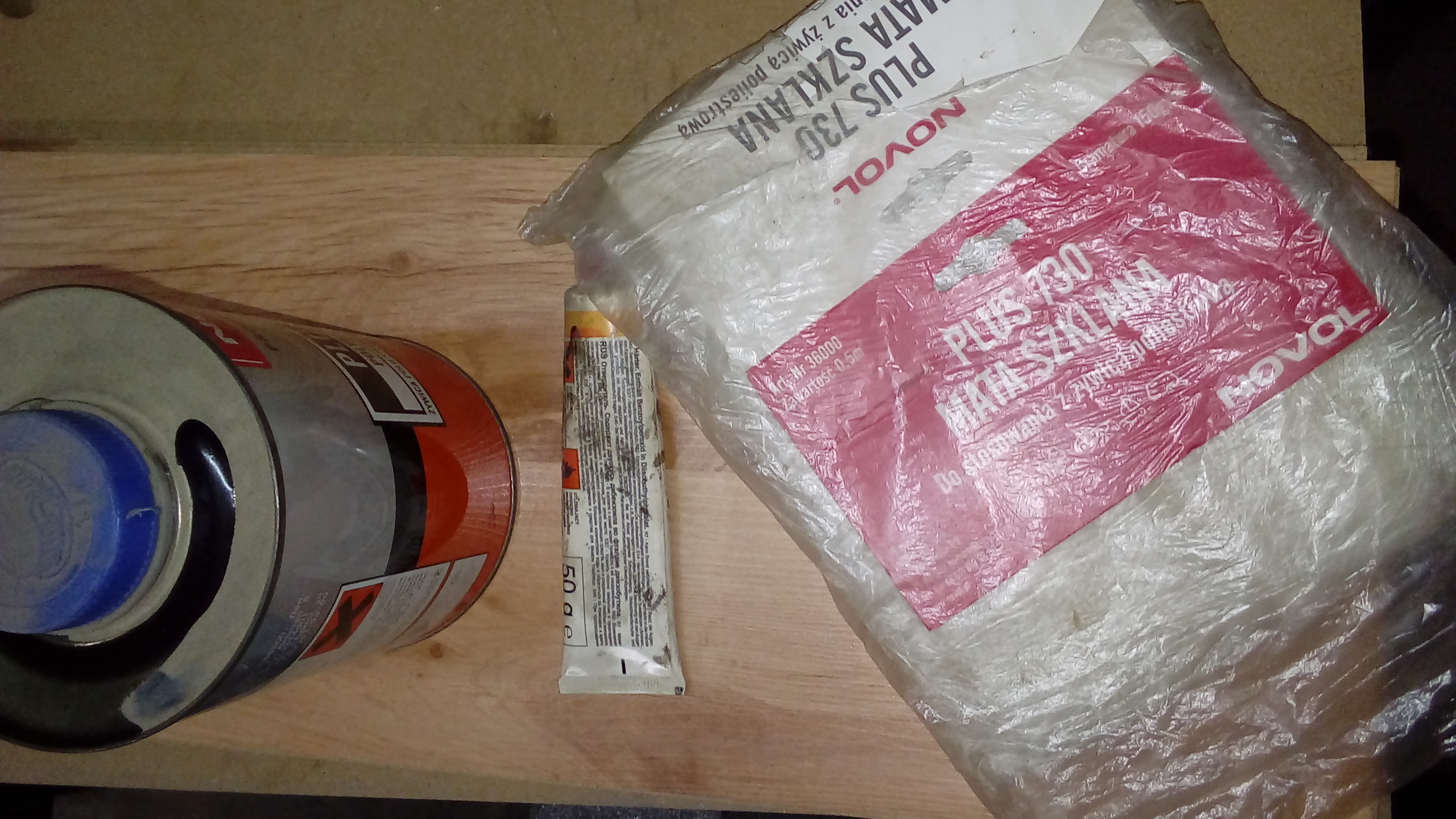

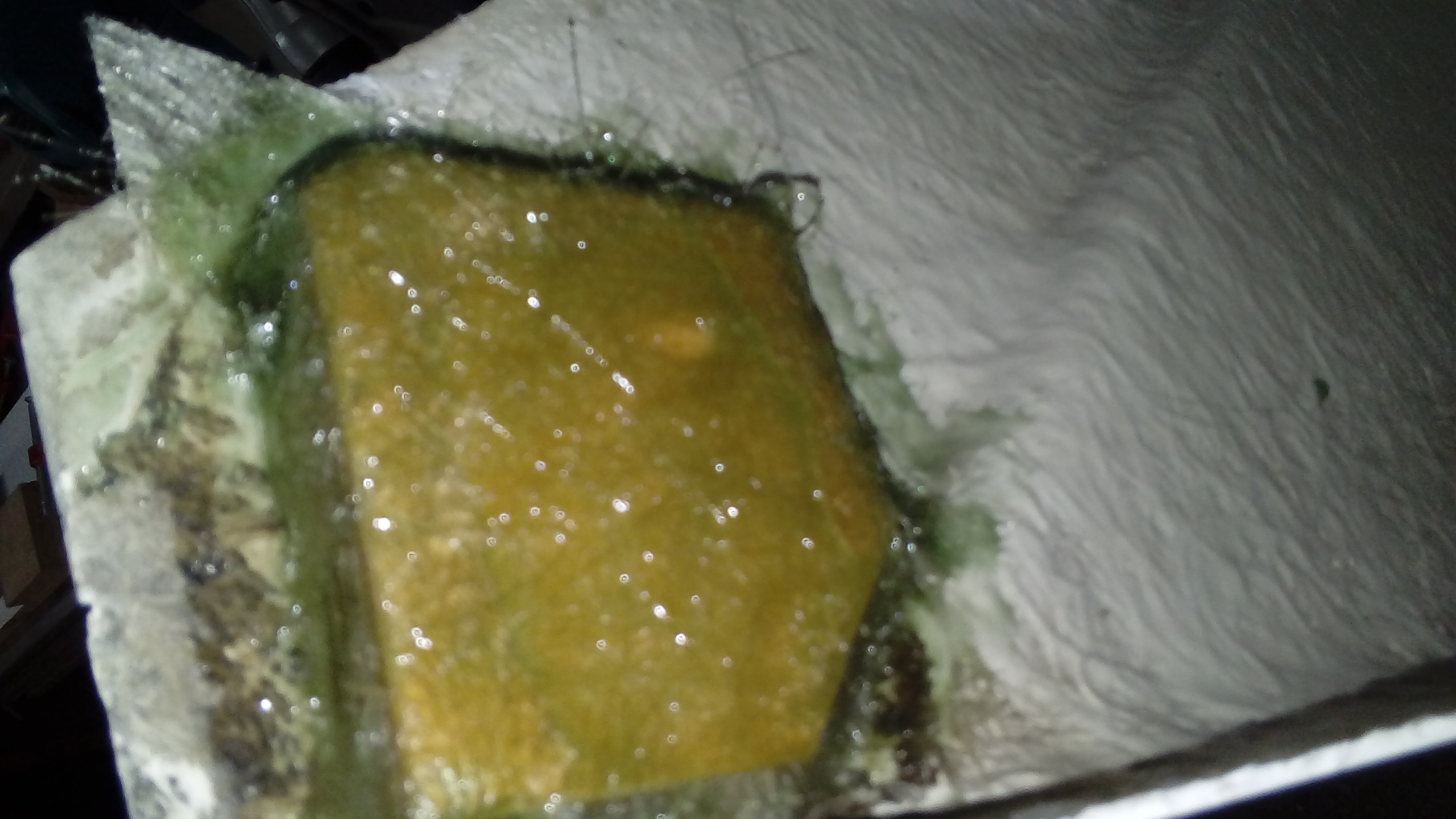

Przyszedł czas laminowania sklejki w kuferku
stare to wszystko i nie wiem, czy zadziała ;)
Teraz czekanie na złapanie ;)
Mogłem nie laminować ale dla spokoju zalaminowałem i za kilkadziesiąt minut się okaże czy to się w ogóle sklei. Wszystko stare komponenty i martwię się, czy utwardzi się to ever. Jeżeli nie do będzie ass ;)
Palce już się nie kleją i zaraz pójdę sprawdzić czy to się utwardza. Jeżeli się nie utwardzi, to bedzie wieczna lepka maź a jutro będzie tego zmywanie nie wiem nawet czym ;)

Nie złapała zywica i musiałem czynność poprawić drugi raz. Teraz dałem więcej utwardzacza i jest ok.

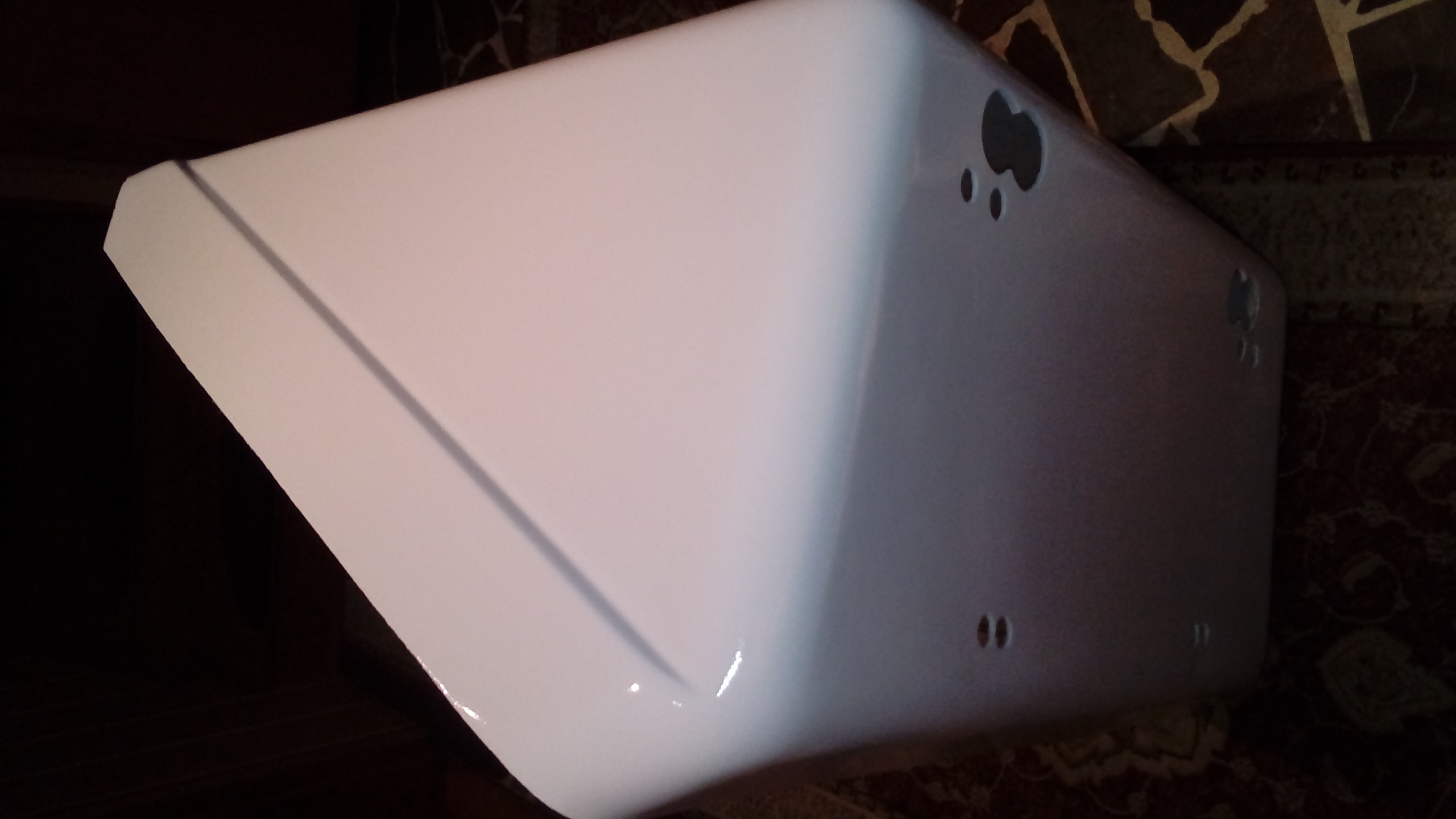

Wstrzymaj się, bo mam zamiar robić takie kufry. Przez zimę zrobię formę i zrobię coś konkretnego.

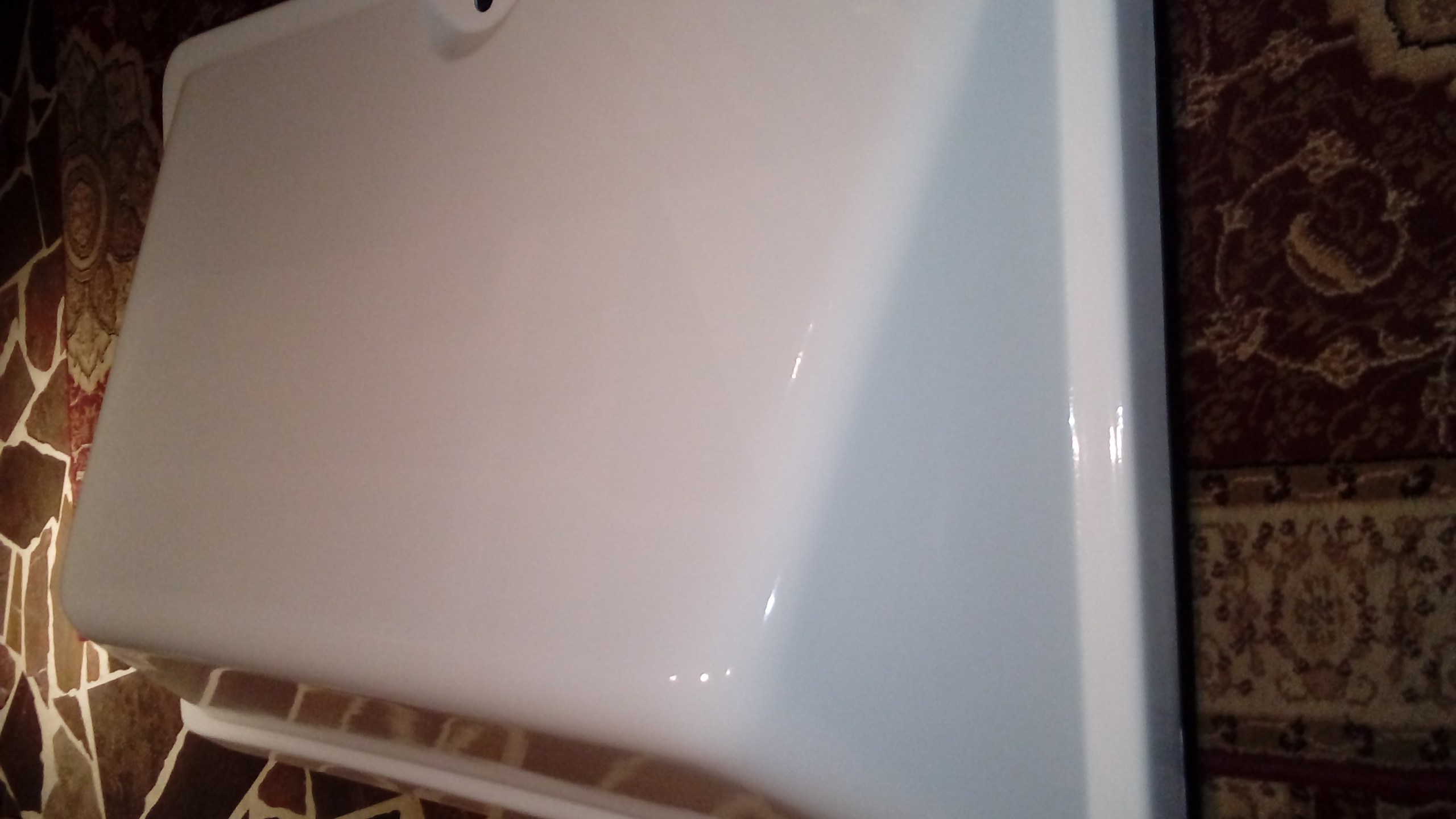

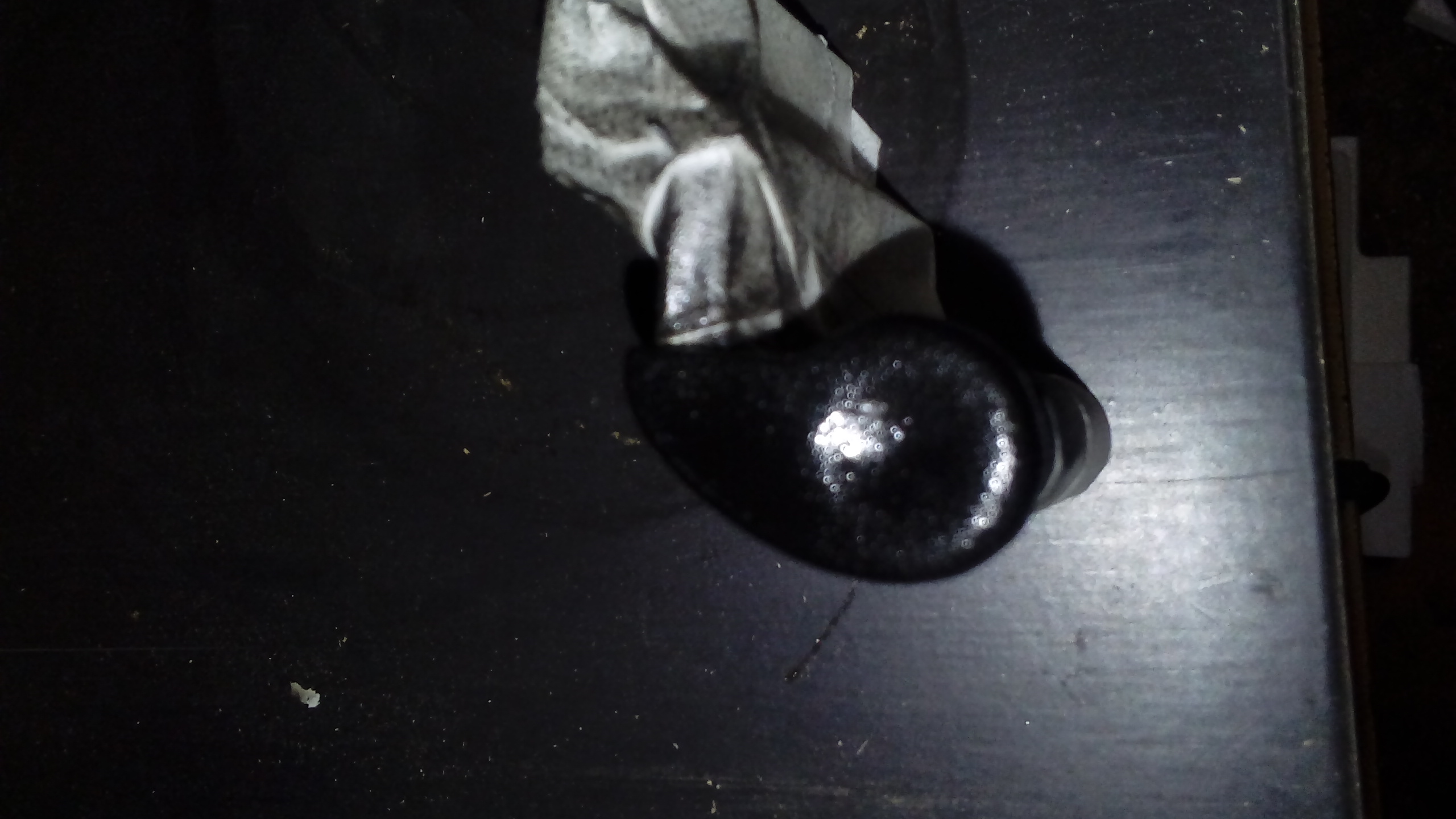

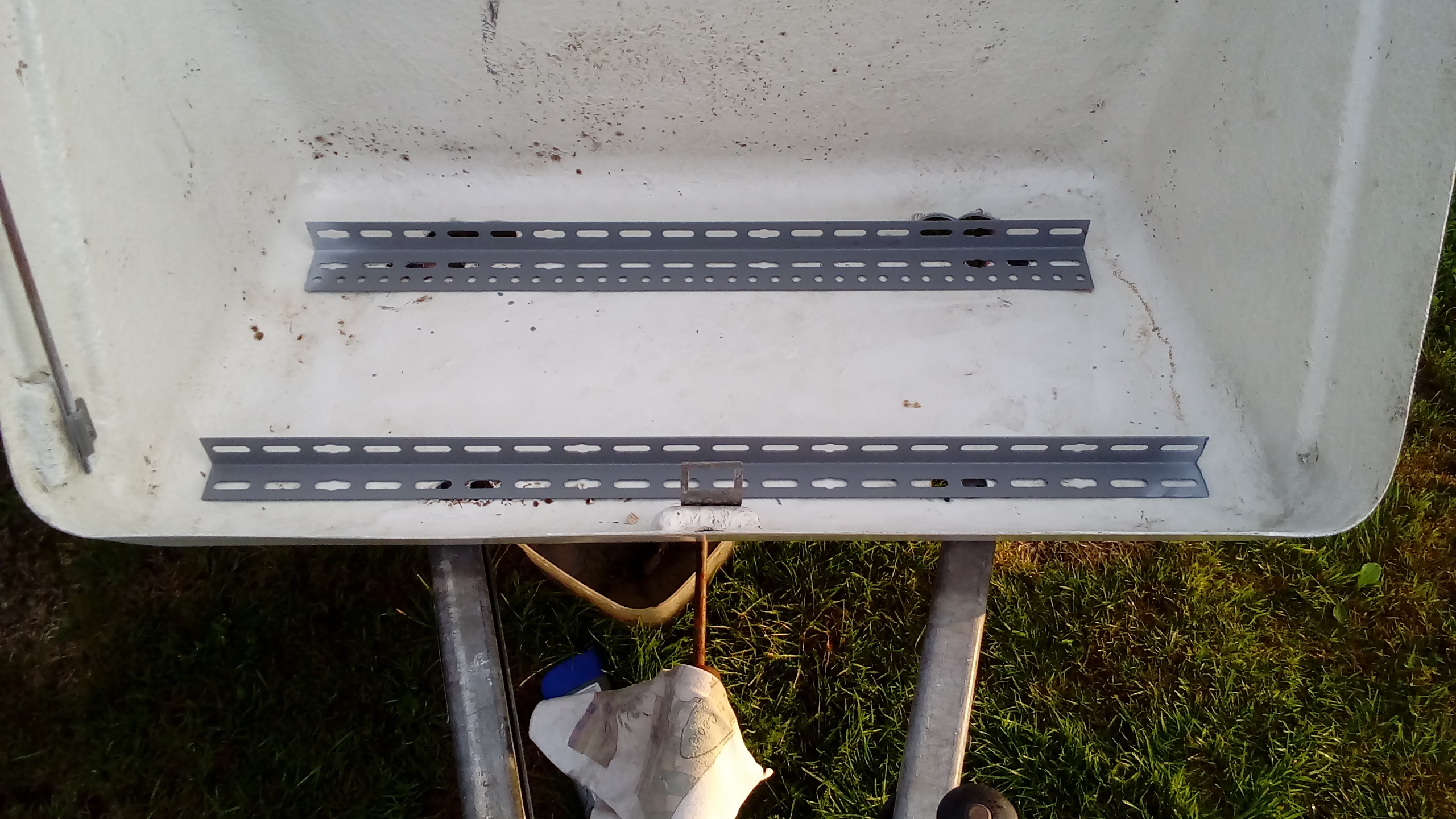

Podkład pod lakier zalaminowanej sklejki ( lakier to nie będzie a raczej kamuflaż )

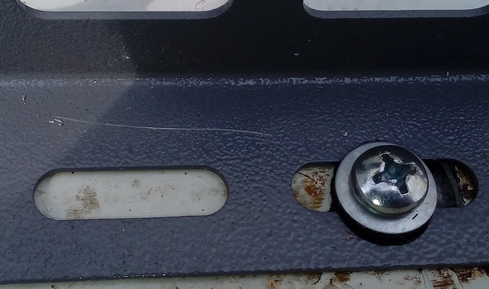

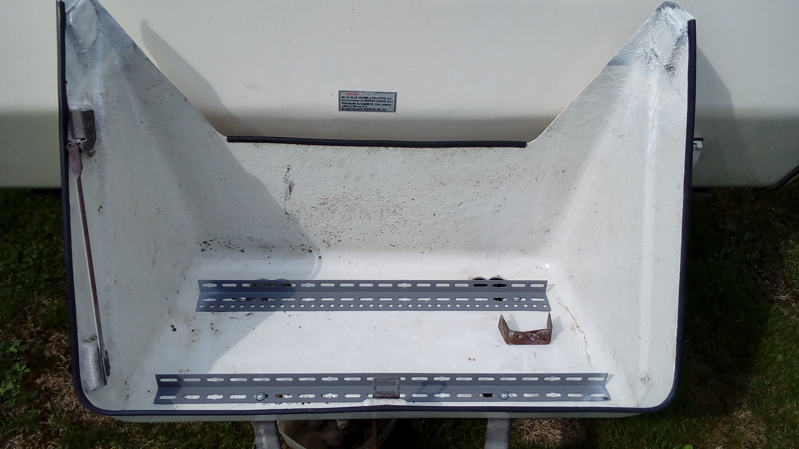

Metalowe kątowniki lakierowane farbą proszkową. Stare elementy metalowe kufra wyrzuciłem. Jest dużo lżej i większe możliwości.
Nie malowałem środka kufra, tylko zmyłem środek. Wiem, że potem i tak zbiera się zawsze brud i woda. Jest to nieszczelne i zawsze tam się coś dostanie i nazbiera przez lata.
Przykręciłem śrubą M6 z gumową podkładką, by uniknąć przenoszenia naprężeń i drgań.
Pierwszy kątownik ma długość 800 mm a drugi 700 mm ( koszt kilkanaście zł za 2m )
Uszczelka też na wklejona.
Teraz kolej na zawiasy i nie wiem jak to w oryginale wygląda. Tu było jakieś spartańskie rozwiązanie typu "złota rączka"

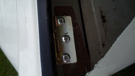

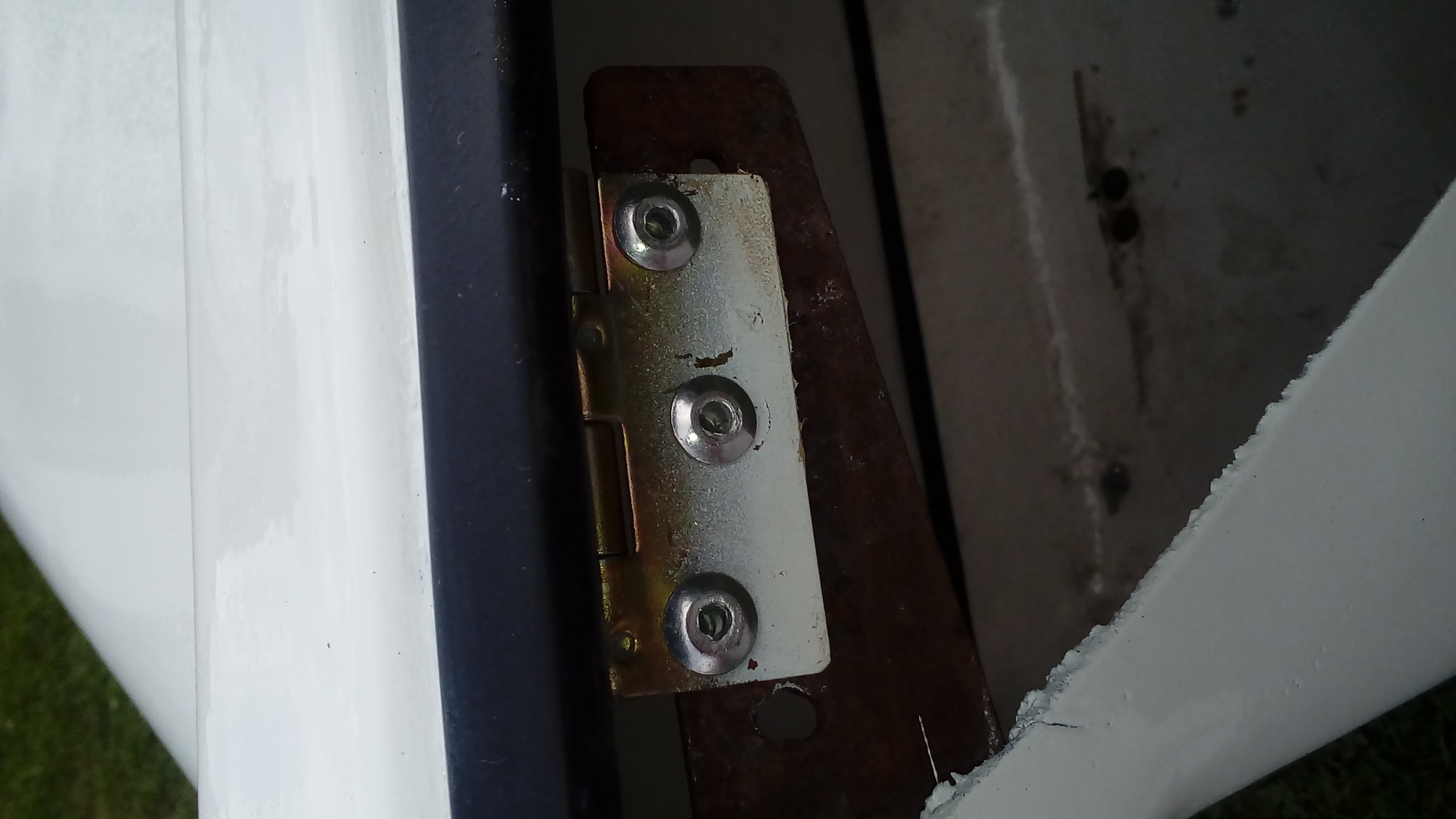

Przyszedł czas na zawiasy i tu oczywiście problem ;) Nie będę się zbytnio rozpisywał ale przymiarka odbywa się metodą chybił trafił.
Nic mi na szybko innego do głowy nie przyszło i pewnie kiedyś odpalę tokarkę i wykombinuję coś lepszego.
Regulacja zamka hmm to też kombinowanie. Trzy wkręty mocujące element zaczepu zamka potraktowałem szlifierką kątową, bo przecież bez szlifierki nie podchodź do wkręta. Montaż kufra odbywał się trzy razy ! Teraz wszystko gra. Zaczep drzwi czyli klips przykręcony i jeden wkręt na szczęście w budce trafił obok zalaminowanego klocka ;) Naprawiono, poprawiono i wszystko trzyma jak należy. Miła na prawdę praca głupiego.

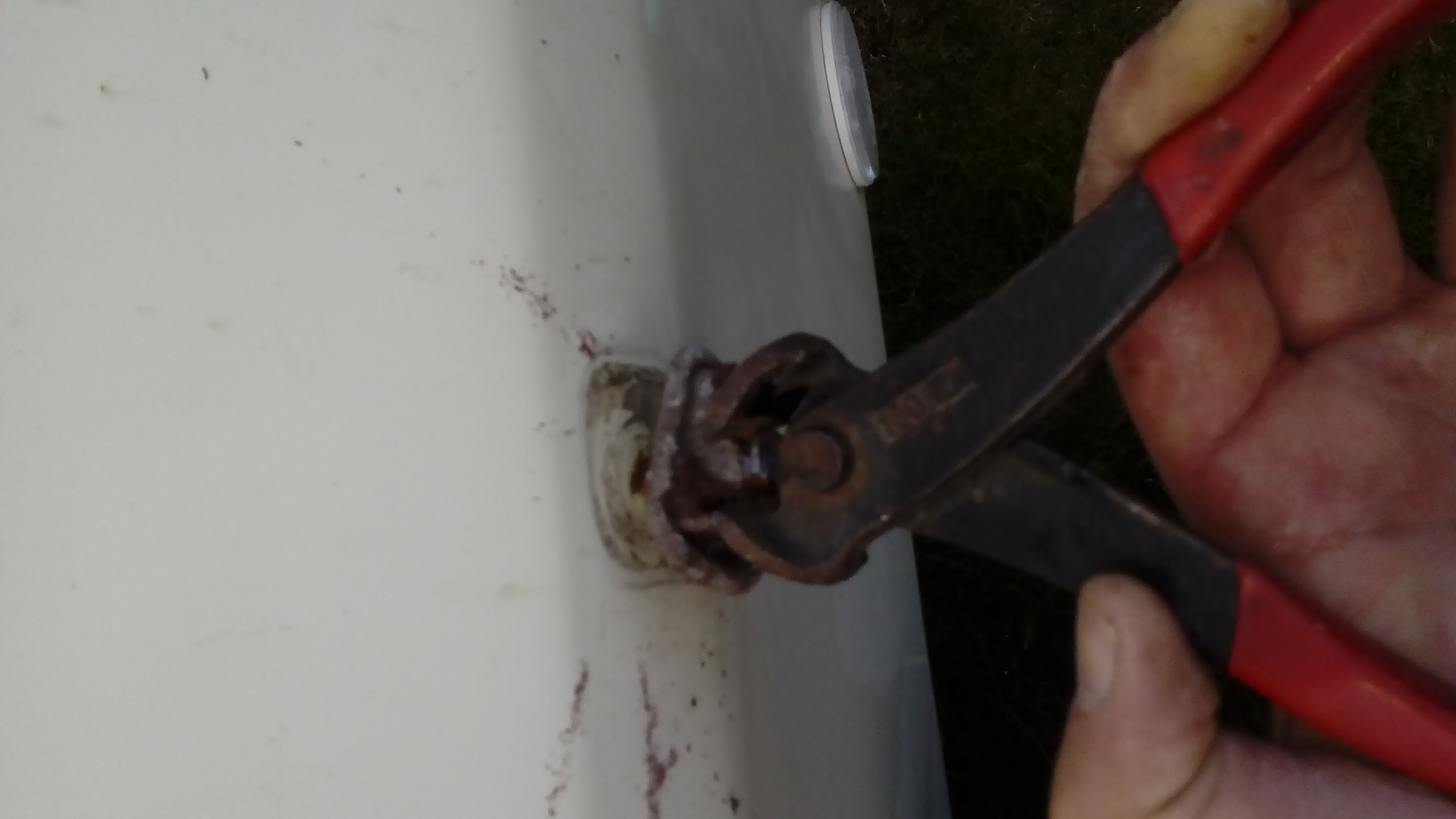

Wiecie ile trzeba było wykonać cięć szlifierką kątową by uwolnić hamulec od dyszla ? 18 cięć ! Śruba w dyszlu z tuleją każda jedna 3 cięcia !
Każda śruba zblokowana musiała być kluczem bo inaczej człowieku nie utniesz. Dostęp mizerny i trzeba uważać, by nie uszkodzić ocynku na ramie.
Teraz każda śruba w środku przyczepy obcięta na równo z nakrętką i potraktowana sikaflexem. Ile ich jest ? Dużo !

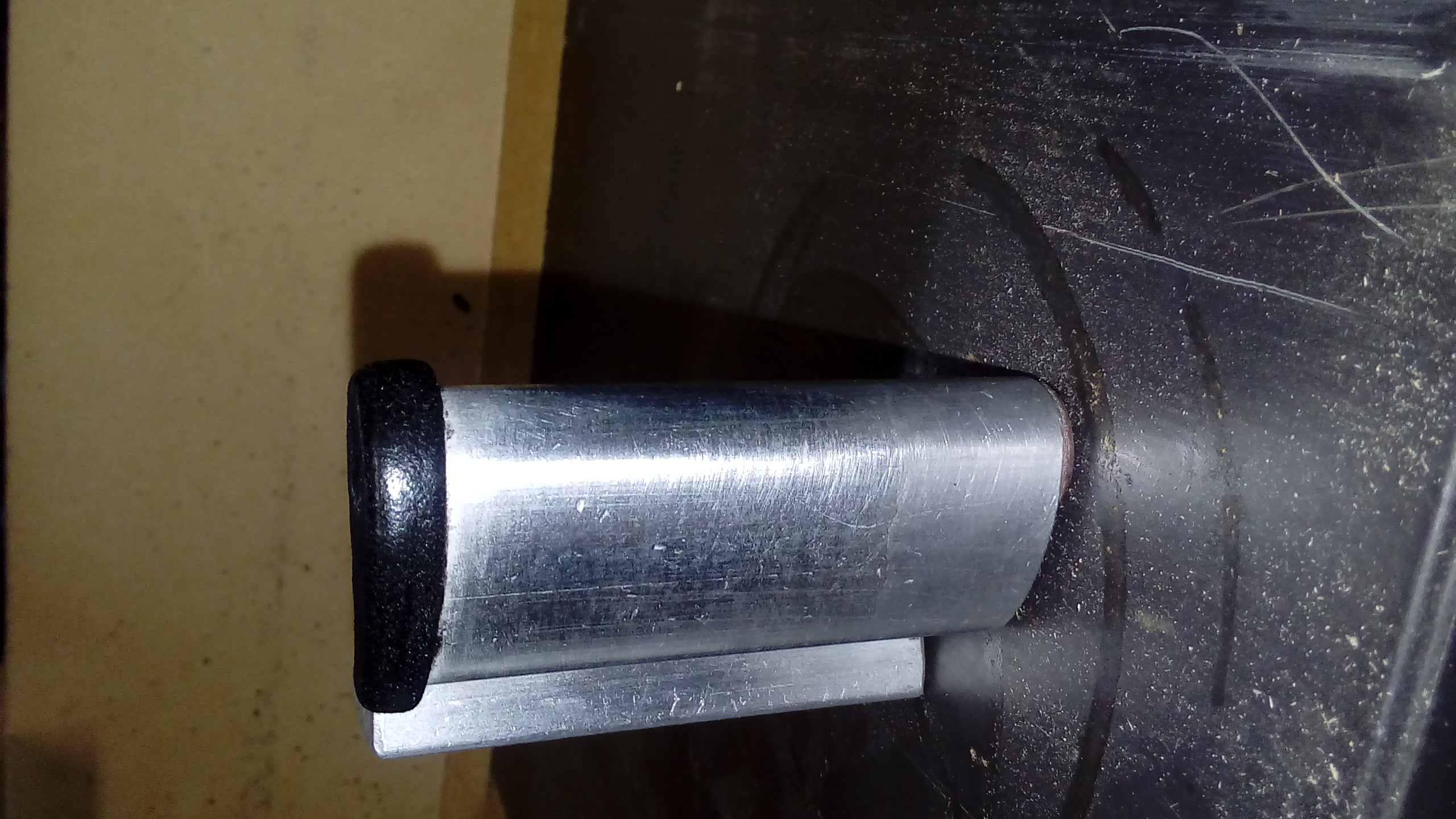

Zawias kufra ( koronkowa robota ) i tak tego nie widać a to ma działać
Klips czyli zaczep drzwi ( żeńska część na drzwiach )

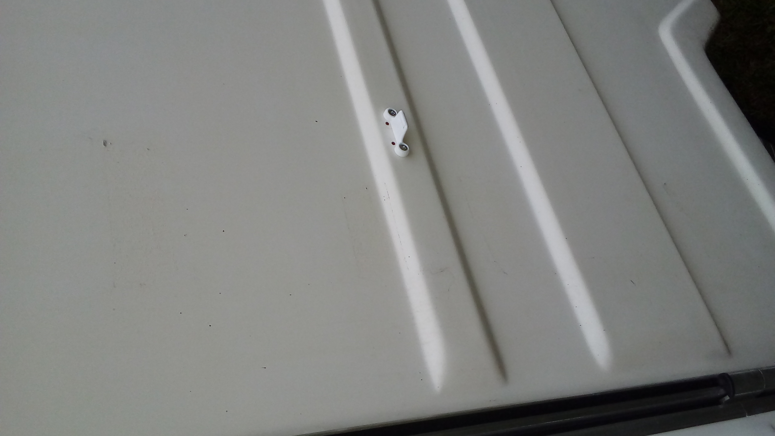

Męska część na budce , dziurki po wcześniejszym zaczepie trzeba załatać ładnie i nie będzie śladu.

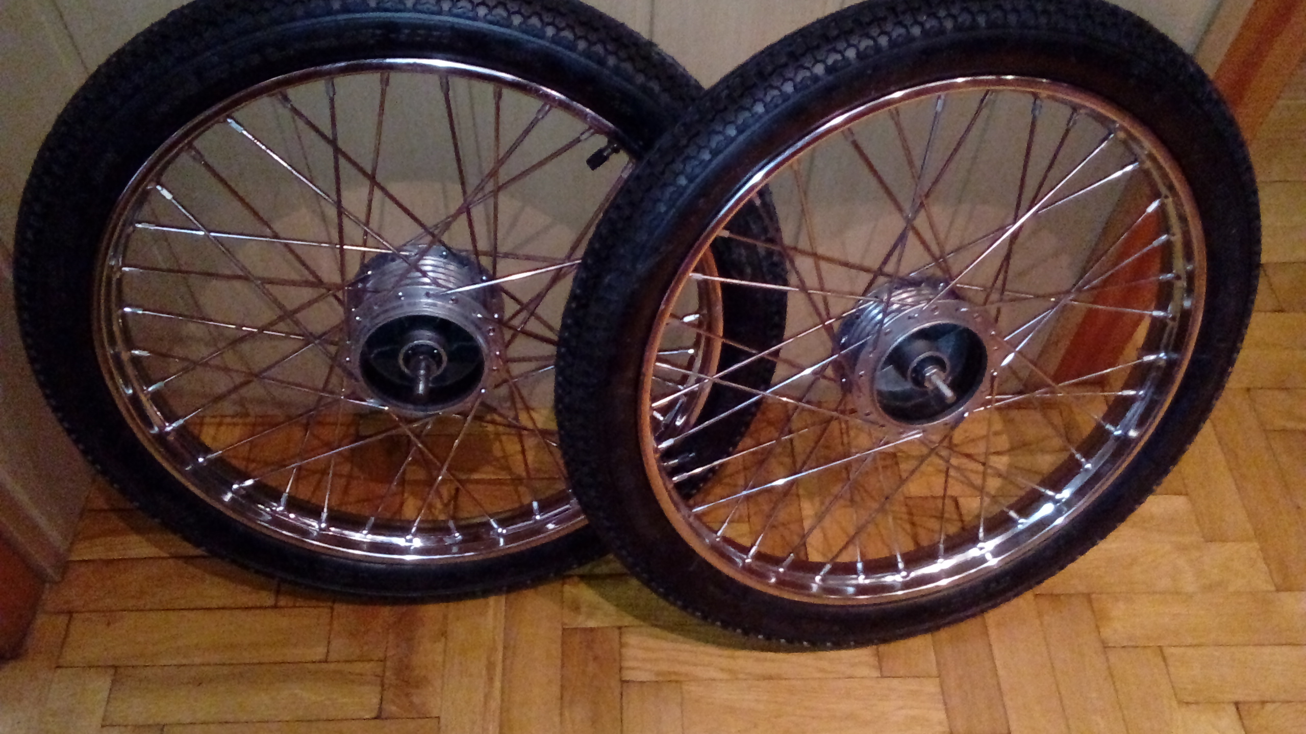

Dzisiaj koła już pozaplatane i uzbrojone w nowe obuwie ;)
Komar się już robi. Zaplatanie kół, wycentrowanie i założenie dętek oraz opon 100 zł plus powietrze gratis.
Trzeba było ponawiercać piasty pod nowe szprychy, gdyż 0,5 mm różnicy. Wszystko w cenie.

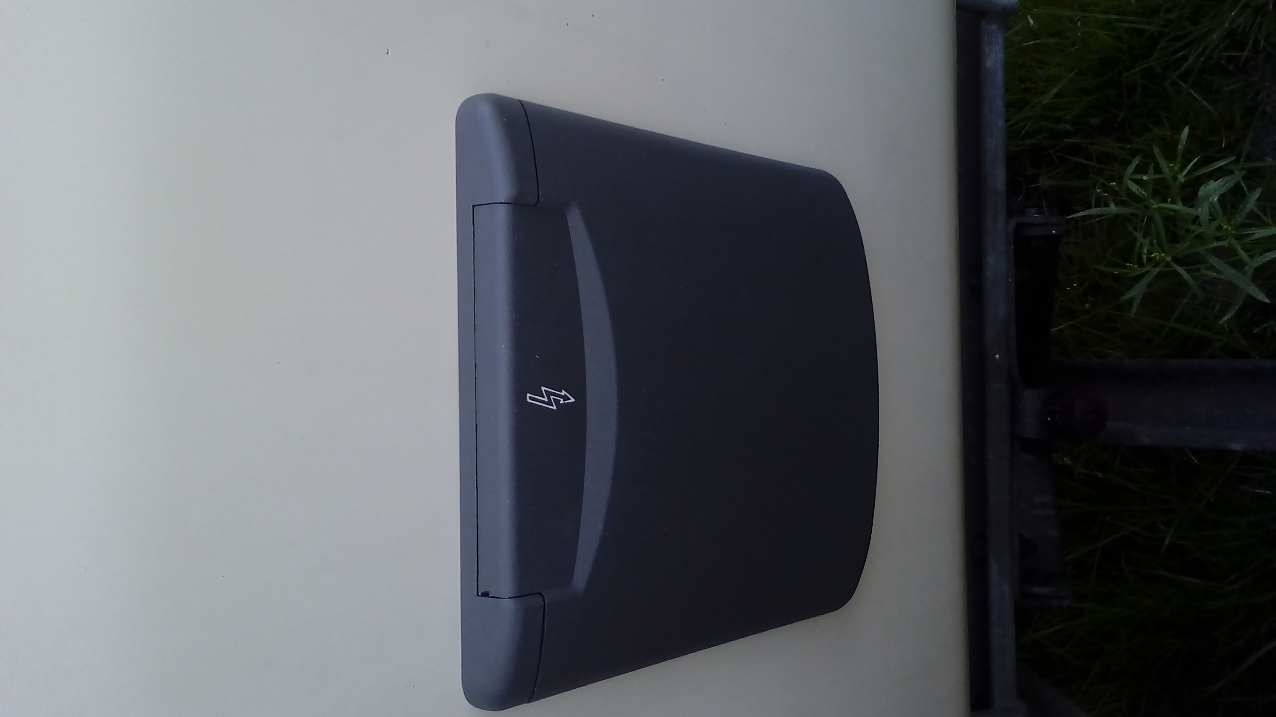

Dzisiaj przyszedł czas na kolejny demontaż i montaż. Kolejny zawrót głowy i już szlifierka kątowa jak mnie widzi, to sama zaczyna się obracać dla rozgrzewki.
Pojechałem do sklepu i kupiłem gniazdo nowe 230 V i zabrałem się za montaż. Otwór powiększyłem i po godzinie już wszystko było na swoim miejscu.
Na zewnątrz ładnie i pięknie i cienko ale w środku już jest gabaryt odpowiedni ;)
Plusy tego gniazda są takie, że ładnie wygląda, klapka na magnesach i można ją samą dokupić i wymienić, gdyby tam coś kiedyś tam się stało.
Cena około 90 zł i miałem jeść suchary na mleku ale będą na wodzie ;)

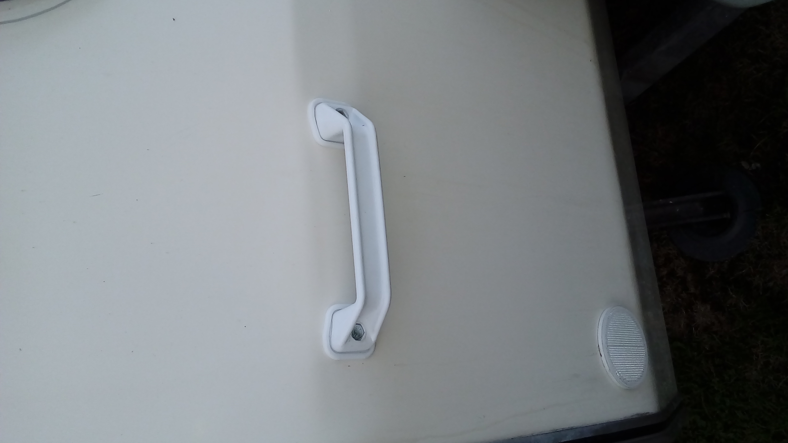

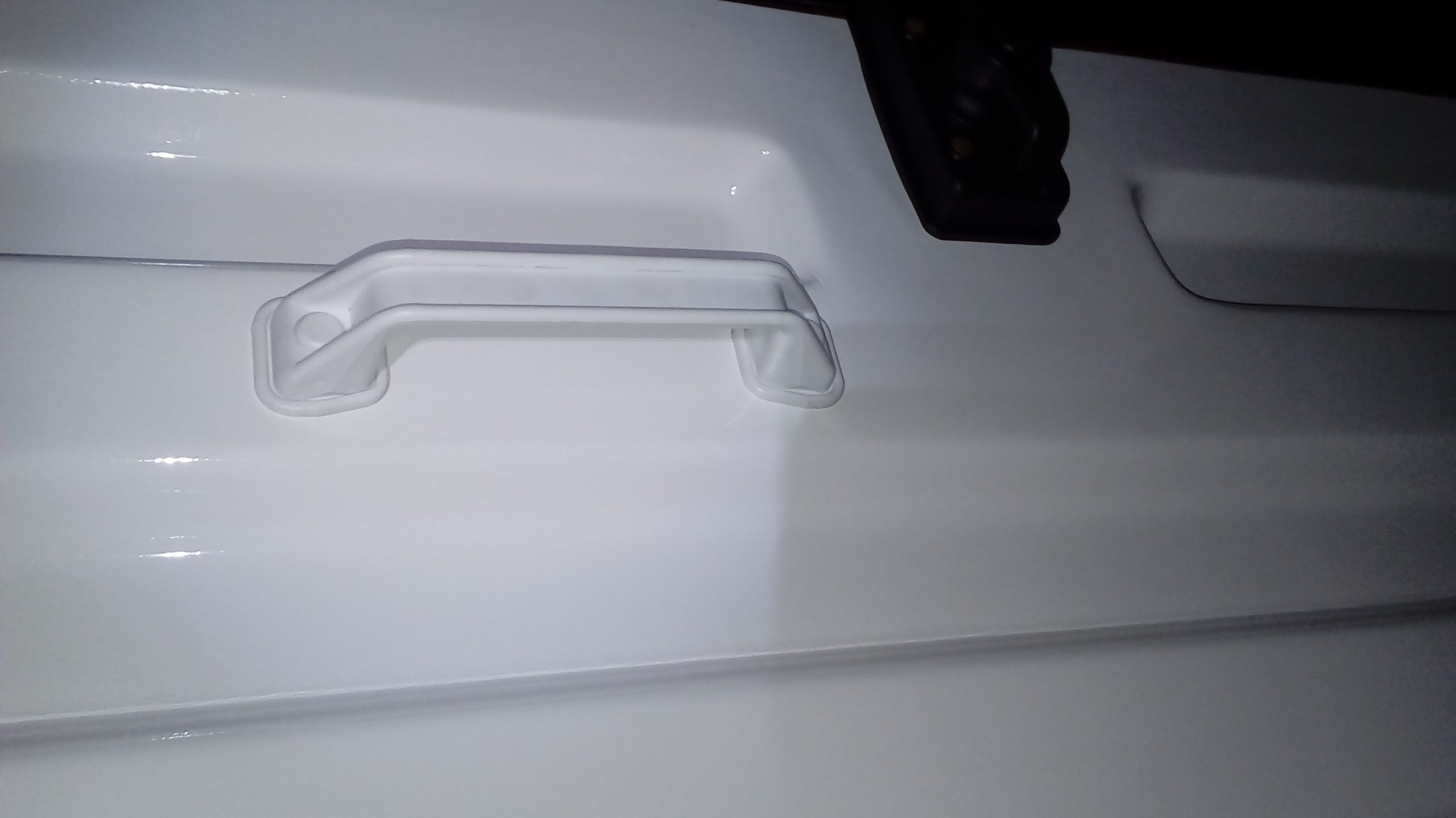

Kolejna sprawa, to wymiana uchwytów manewrowych, nowe i tanie :)
Żeby nowe założyć, to trzeba stare zdemontować :)

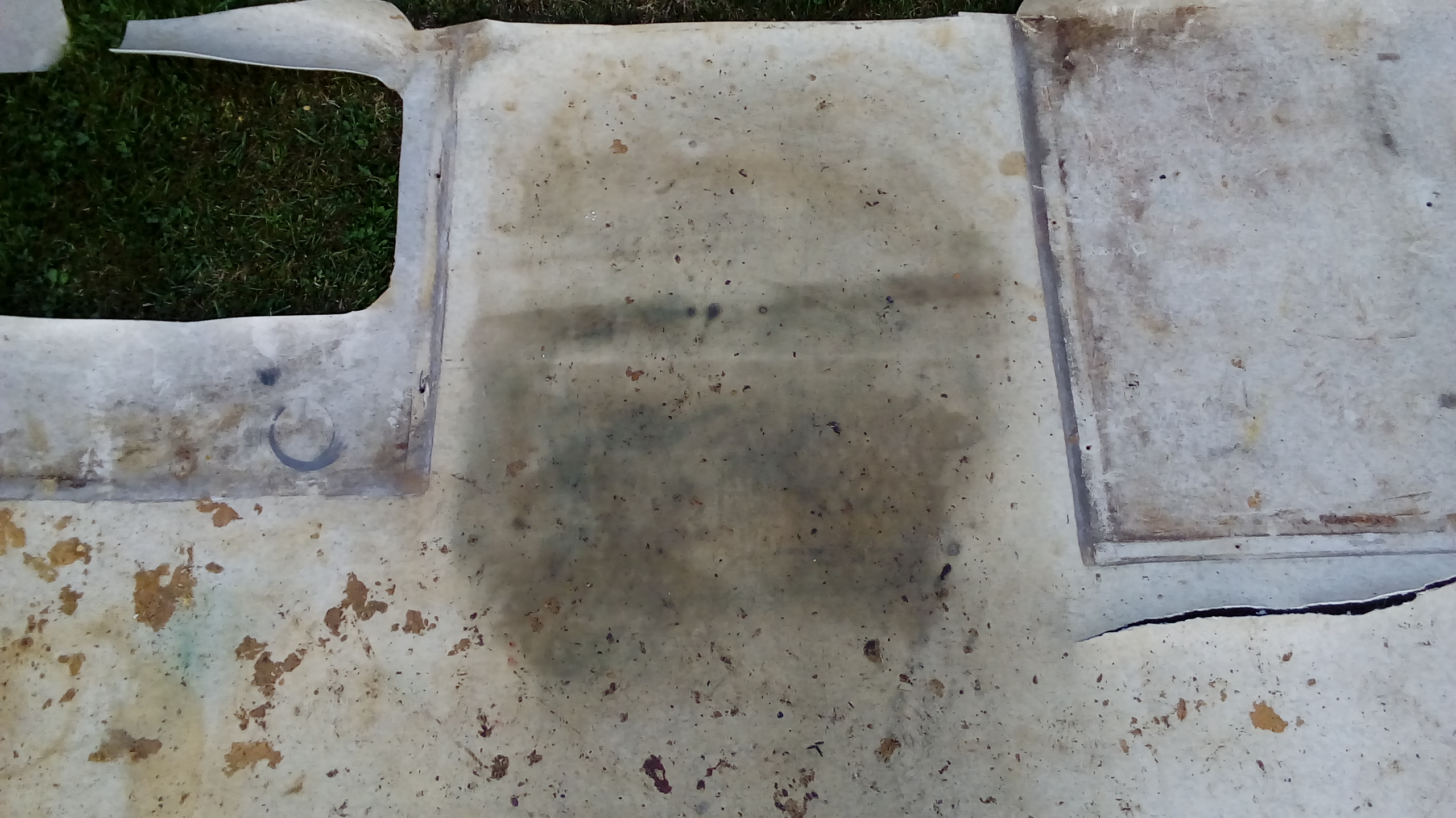

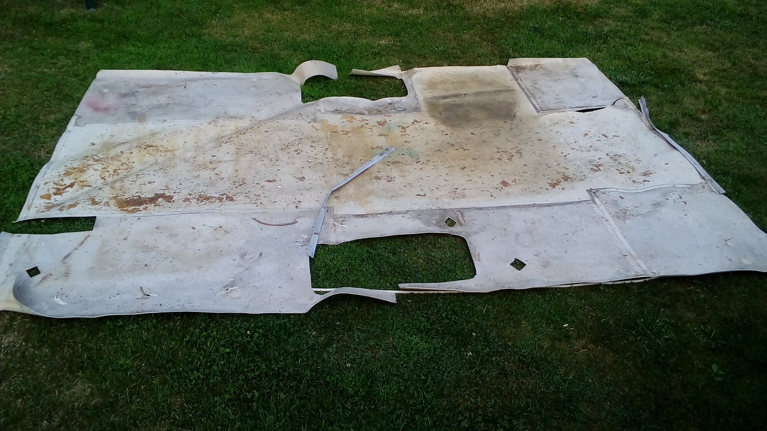

Wyjechałem też starym linoleum i zwinąłem go potem w rulon, by posłużyła w przyszłości za szablon.
Piękne zbliżenie i widać w całej okazałości ten "skarb"
Teraz tak na bosaka w przyczepie i do łóżka potem, już mnie dźwiga :)

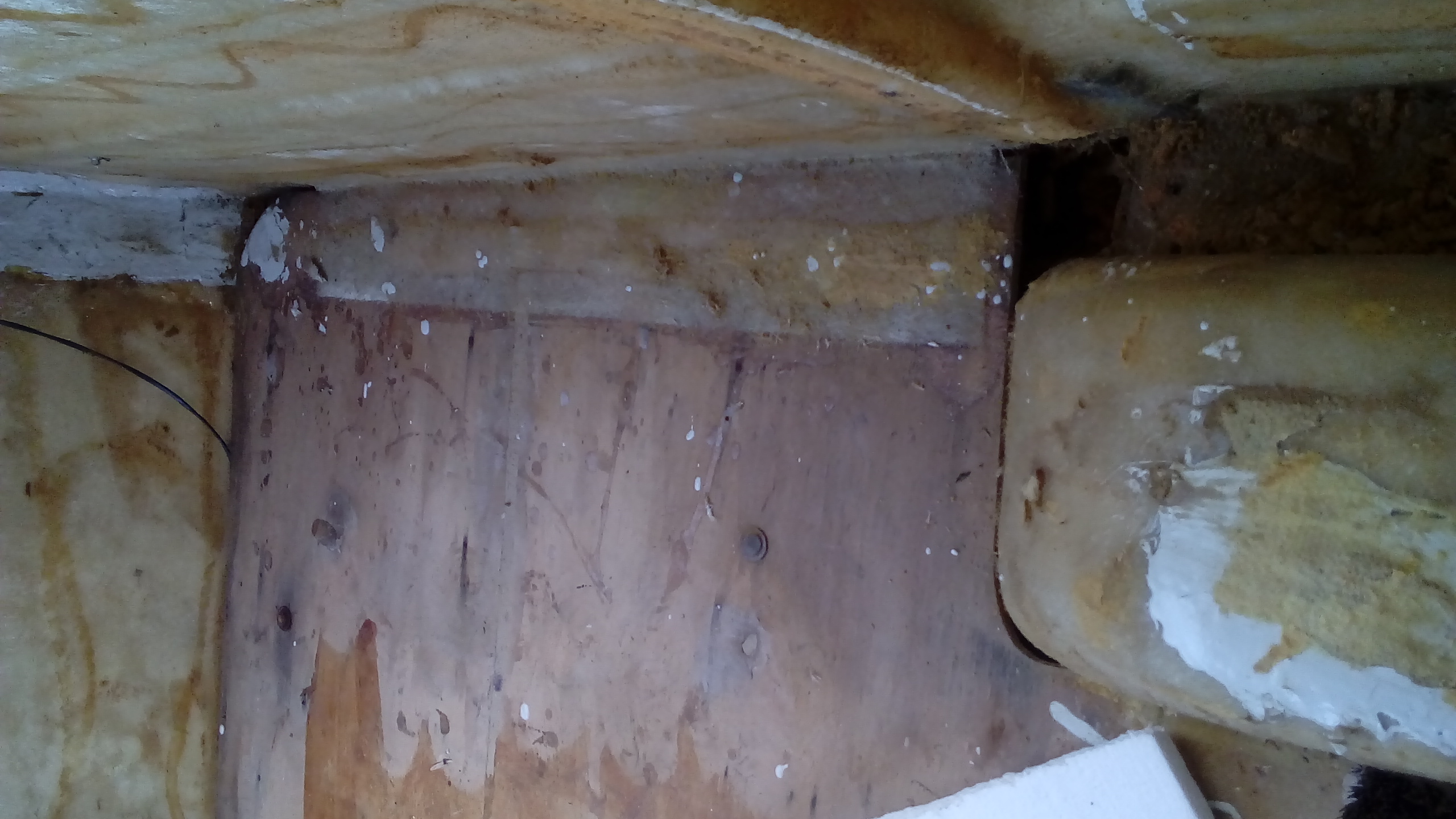

Widać miejsce przy wejściu i powiem szczerze, że mało zdarta ;)
Patrząc na wykładzinę, można śmiało na podstawie odcisków, wziąć wymiary mebli ;)

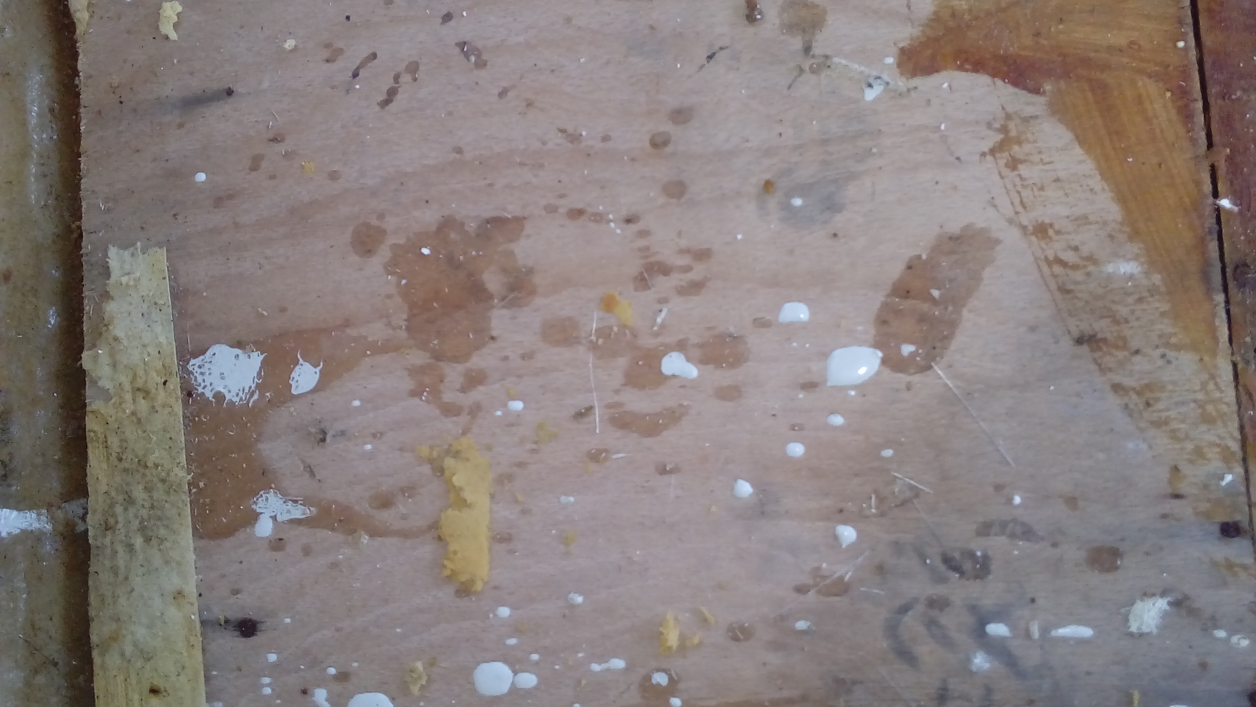

Przyszedł czas i odsłoniła się podłoga i powiem szczerze, że nie jest w złym stanie. Gdybym nie ocieplał, to by została.

Postautor: Murano » środa, 23 sie 2017, 21:04
Pokaż to gniazdo w środku.
Zielony
Posty: 510
Postautor: Zielony » czwartek, 24 sie 2017, 00:13
Grzegorz, aż przyjemnie się całość czyta i ogląda. U nas też prace w ostatnich dniach przybrały na sile i radość sprawia nawet każdy nowy odblask :D
Murano, z wyglądu takie gniazdo: http://allegro.pl/gniazdo-zewnetrzne-za ... 54377.html
GrzegorzBruta
Postautor: GrzegorzBruta » czwartek, 24 sie 2017, 03:46
Zielony pisze:Grzegorz, aż przyjemnie się całość czyta i ogląda. U nas też prace w ostatnich dniach przybrały na sile i radość sprawia nawet każdy nowy odblask :D
No znamy się z FB i kierunek podróż oglądam z zaciekawieniem a ostatnio Wasze odblaski. Wpisy tam macie moje pod postami i oczywiście łapka w górę zawsze ;)
Teraz nudy same u mnie. Dopiero się zacznie eldorado jak wejdę z robotami do środka, czyli tapicerka, meble, oświetlenie.
Szafa i szafka pod zlewozmywak i będzie co oglądać. Mam zamiar pójść po całości ;)
GrzegorzBruta
Postautor: GrzegorzBruta » czwartek, 24 sie 2017, 04:00
Murano pisze:Pokaż to gniazdo w środku.
To jest właśnie to gniazdo, które pokazał zielony.
Nie ma tam nic oprócz gniazda prądowego. Powiem szczerze, że bym wolał to stare gniazdo, bo w środku było dwa razy mniejsze i nie trzeba piłować większego otworu. Wygląda jedynie dobrze. Moim zdaniem szkoda pieniędzy a ja kupiłem bo nic tańszego w sklepie nie było a jak patrzę na tańsze w internecie, to znowu przesyłka 15 zł
Apel do Wszystkich wiercących w swoich budkach otwory. Pamiętać należy, że nierówne krawędzie są o wiele lepsze do uszczelnienia niż pięknie dopiłowane i zaokrąglone. Otwór musi być minimalnie większy od montowanego urządzenia. Uszczelnienie lepiej wchodzi w szczelinę 2 mm niż szczelinę 0,5 mm i znacznie lepiej przylega do postrzępionej krawędzi niż gładkiej.
