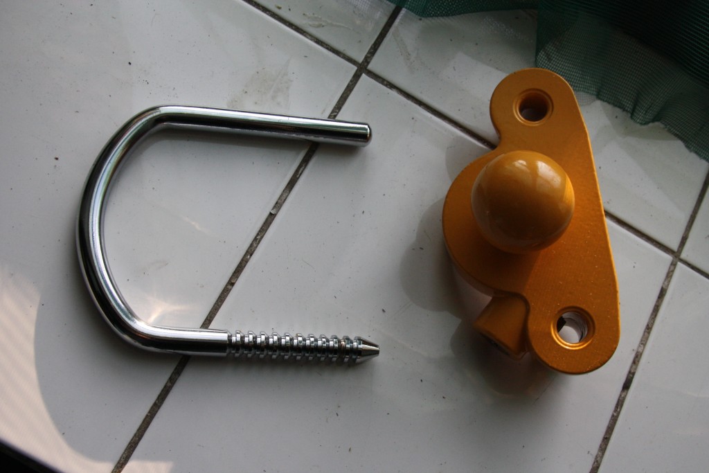

Drednot pisze:Blokada najmniejsza (i chyba najsprytniejsza)
(też 65 zł)
zabezp zaczepu08.JPGzabezp zaczepu09.JPGzabezp zaczepu10.JPGzabezp zaczepu11.JPGzabezp zaczepu12.JPGzabezp zaczepu15.JPG
Rozumiem, że to się wkłada w dziurę po kuli...
Tym ampulem kręci się za każdym razem czy tylko raz ustawia rozmiar i koniec?
Posty: 11067
Re: Remont nie dla pedantów
Postautor: reflexes » czwartek, 6 kwie 2017, 08:42
Nie wiem po co Ci tyle tych zabezpieczeń ale moje spostrzeżenie jest jedno. Zabezpieczenia wkładane w zaczep są be.
Mam takie Obrazek
i nigdy go nie używam, bo wkurza mnie, że po jego zdemontowaniu kula jest cała uświniona od smaru, którym smaruję zaczep. Trzeba to czyścić żeby gdzieś schować, a że u mnie jeszcze dość ciężko wchodzi i wychodzi ten skobel to człowiek się najczęściej uwali po łokcie.

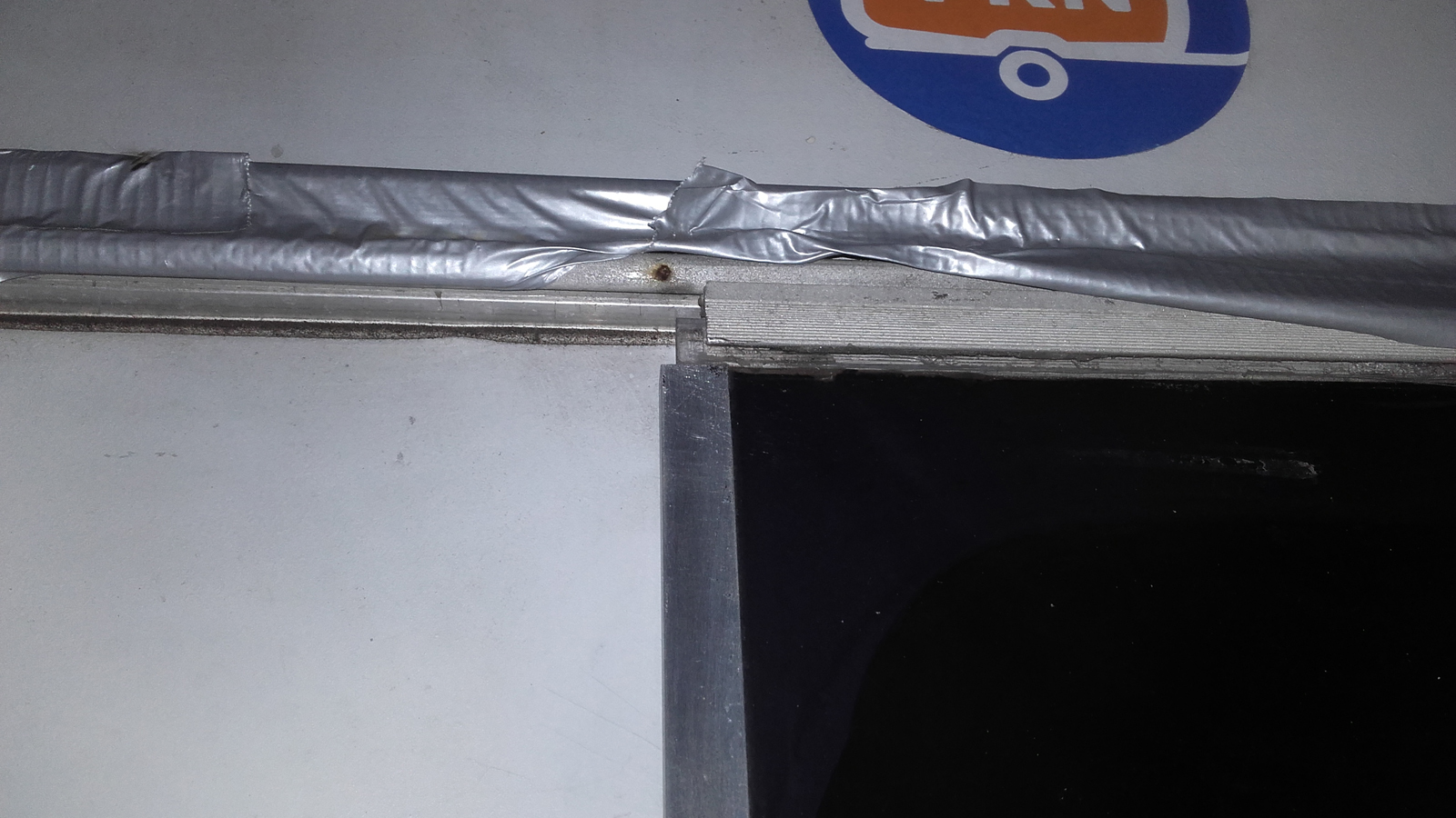

Potrzebuję waszej porady. Wypadła mi szyba z aluminiowej listwy w 132. Okna nie są oryginalne. Grzesiek zastosował poliwęglan, ale przykleił go do górnej listwy (tej na której się cała szyba trzyma) silikonem. Niestety okazało się że nie jest to zbyt trwałe rozwiązanie.
W zasadzie to zażyło mi się to samo co w tym poście z tą różnicą że nie z oryginalną szybą: viewtopic.php?f=38&t=4712
Czy ktoś ma jakiś pomysł czym to przykleić? To musi być coś piekielnego, bo musi utrzymać całą szybę.
Posty: 4225
Postautor: tomcat » wtorek, 18 lip 2017, 21:28
Drednot
Posty: 658
Postautor: Drednot » wtorek, 18 lip 2017, 22:37
tomcat pisze:Spróbuj czymś takim
https://denbraven.pl/produkt.php?idg=4&idm=1&idp=345
Lub
http://www.cx80.pl/nasze-produkty/kleje ... cx80.html#
Używam tego z cx-a i jestem zadowolony.
Bardzo dziękuję za podpowiedź. W szczególności CX80 HYBRICX PREMIUM wygląda obiecująco. Polecono mi też Wurth K+D.
Z ciekawych jest też Sikaflex 295. Z opisu wygląda na to, że nadaje się do tego wręcz idealnie, bo klei i poliwęglan i aluminium. Problem w tym że podkład kosztuje kilka razy więcej niż klej.
CX80 i Wurth K+D mają tę zaletę że stosuje się je bez podkładu. No ale pewnie kosztem przyczepności.
Małe sprostowanie: do przyklejenia szyby był do tej pory zastosowany klej do szyb a nie silikon.

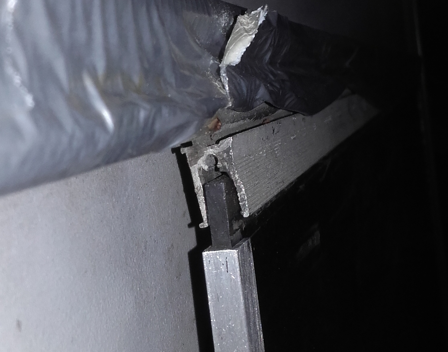

Myślę o tym by dać coś w rodzaju aluminiowych kątowniczków na rogach przykręcanych śrubkami do górnej listwy i do szyby. Dobry pomysł?
Pozwalam sobie zamieścić kilka fotek awarii, może komuś coś jeszcze przyjdzie na myśl.
Drednot
Posty: 658
Postautor: Drednot » środa, 19 lip 2017, 00:17
A i jeszcze mam jedno pytanie. Czy ktoś się orientuje czy można poliwęglan roztopić czymś (np. lutownicą do plastiku)?
Chodzi mi o to żeby porobić jakieś małe bruzdy w górnej części szyby (tej która ma być wklejona w ceownik aluminiowy) by klej miał się do czego przyczepić.

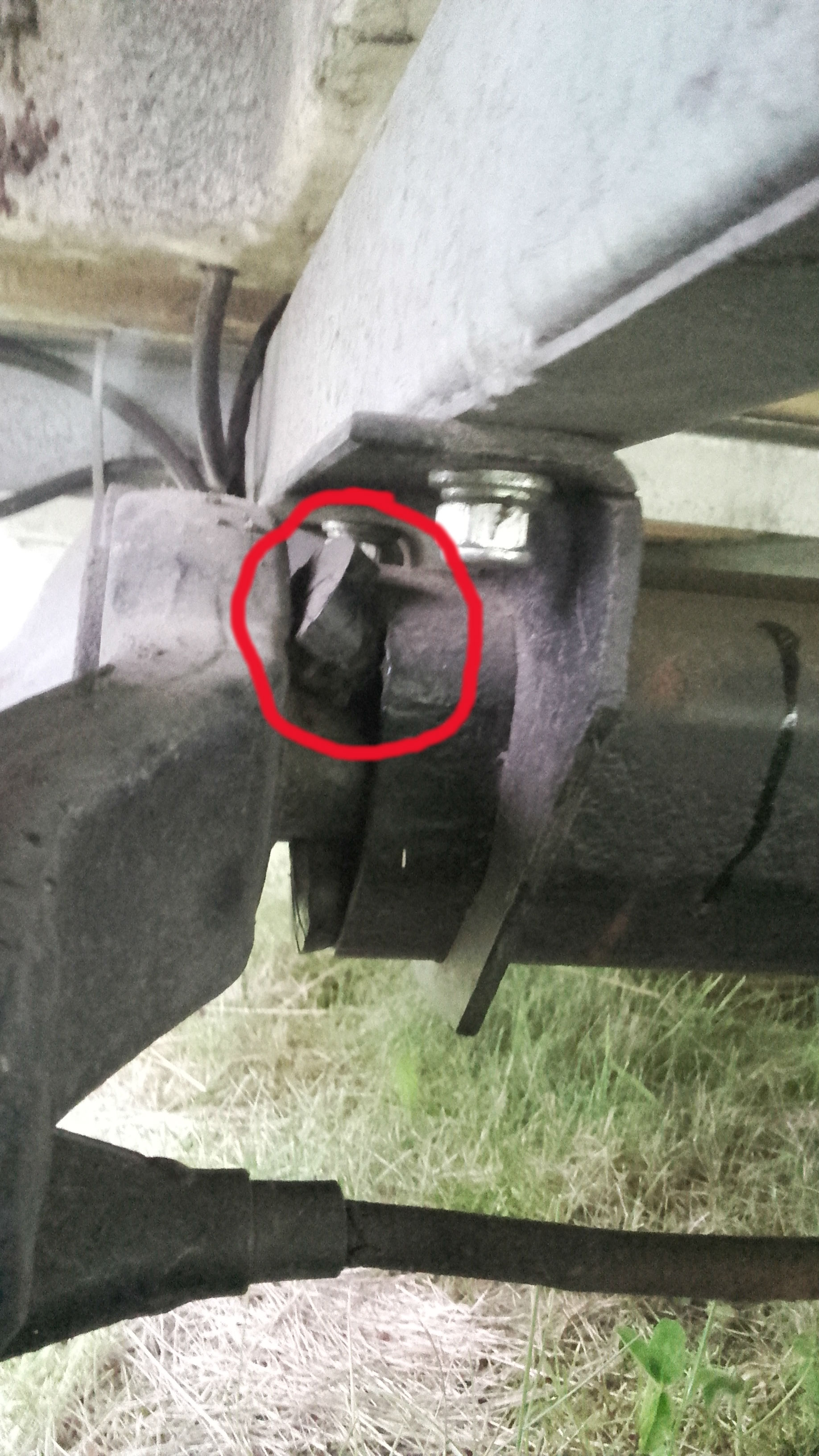

Co to jest i czy powinienem się tym przejmować?
Posty: 7115
Postautor: Murano » sobota, 4 lis 2017, 00:52
To kawałek wałka belki skrętnej. To, że wystaje to nic nie znaczy. Ważne, żeby wahacze miały ruch.
Ja po ostatnich wakacjach wykonałem prosty test. Pobujałem ręcznie budę na lewo i prawo. Oprócz ruchu na oponie wahacze nie drgnęły...
Po 34 latach ośka miała dosyć, nowa czeka na montaż.
