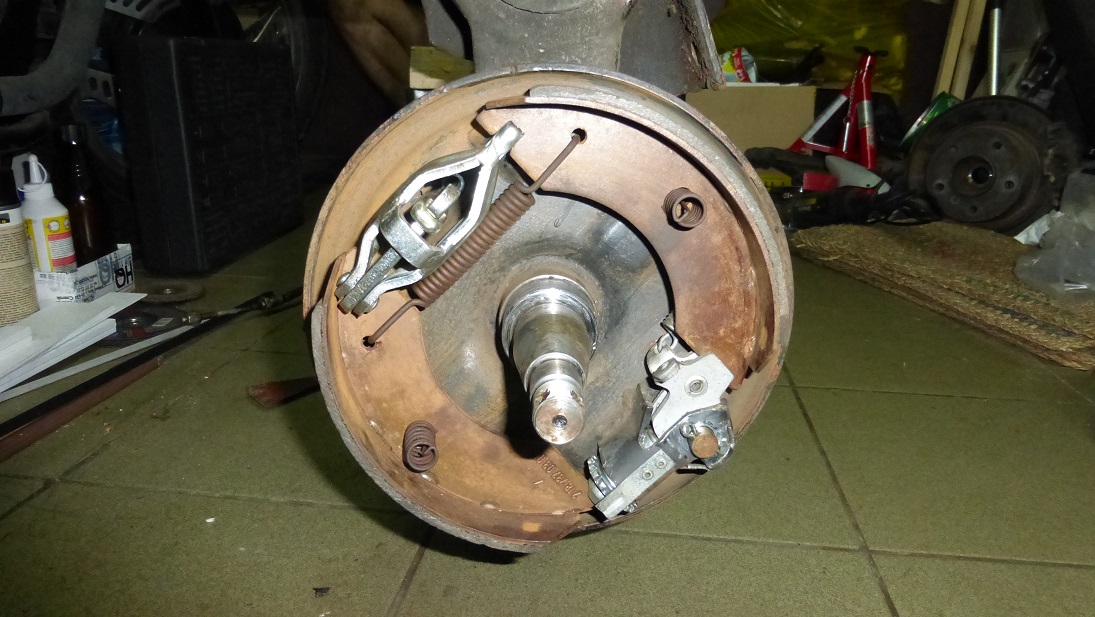

Na pierwszy ogień poszła oś a właściwie głównie hamulce. Były jakby zastane, przed remontem przyczepa strasznie słabo hamowała a w jednym z kół hamulec prawie nie odbijał i lekko tarł cały czas. Rozebrałem heble i okazało się, że wszystkie elementy są w dobrym stanie a winę za złą pracę układu ponoszą zapieczone, działające z dużym oporem linki. Udało się je uratować wieszając pionowo i napuszczając od góry penetrator. Od dołu wypłynęła masa syfu więc powtarzałem to jeszcze kilka razy aż leciał w miarę czysty płyn a linki zaczęły lekko pracować. Na koniec napuściłem w pancerze oleju silikonowego i lineczki chodzą świetnie.
Pozostałe elementy wyczyściłem z grubsza a potem wykąpałem w ropie.
Łożyska są w dobrym stanie, reszta też. Fajnie, że nic nie trzeba było wymieniać, trochę kasy będzie na potrzebniejsze sprawy :)
Tarczę kotwiczną oczyściłem tylko szczotą drucianą, nie chciało mi się jej malować. Jest tak gruba, że trochę rudej jej nie zaszkodzi.
Bębny tak samo przejechałem szczotą i dodatkowo papierem ściernym.
No i gotowe, hamulce poskładane do kupy.
W bębnach założyłem nowe uszczelniacze. Jak dla mnie za każdym razem gdy zdejmowane są bębny, powinny być zakładane nowe simmerringi.
Przed montażem warto symbolicznie posmarować wargi uszczelniacza i wałek na który ma się nasunąć. Chodzi o to, żeby wskoczył lekko i żeby żadna warga się nie "przyszczypała" jak to bywa przy montażu na sucho.
Na koniec porządne smarowanie, montaż bębnów, regulacja łożysk, zabezpieczenie i dekielek. Tutaj w związku z przygodą Sookinsyna tuż przed wyjazdem z Sobieszewa, muszę wspomnieć o zabezpieczeniu nakrętki czopa piasty.
Jeśli działamy sami to mamy pewność, że dobrze i pewnie założyliśmy zabezpieczenie, nieważne zawleczkę czy zaklepywaną podkładkę. Jeśli tak jak Kuba, serwis zleci się mechaniorowi, koniecznie trzeba sprawdzić czy wszystko złożył jak trzeba. W tym przypadku mechanik nie zaklepał dobrze podkładki :shock: i nakrętka powoli się odkręcała... Dobrze, że Kuba przed wyjazdem zauważył, że koło "lata" więc poprawiliśmy co trzeba i nie skończyło się na zgubieniu koła.

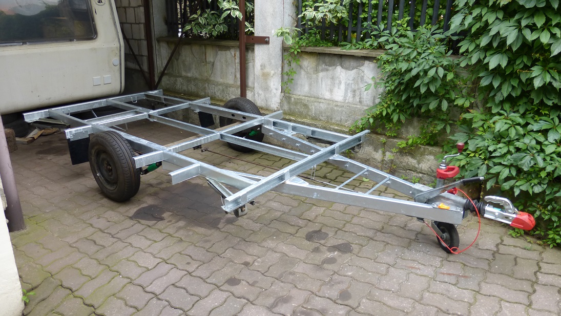

Ogarnięcie osi to nie wszystko co udało się w ostatnich dniach zrobić ;) Wczoraj buda wróciła na ramę a więc etap "dołu" zakończony, można brać się za "górę" :)
Tak to wyszło, wszystkie graty już przykręcone do ramy:
Nie zdążyłem tylko zamontować rury-schowka ale to ogarnie się później. Najważniejsze, że przed cynkowaniem dospawane zostały dodatkowe blachy do mocowania rury.

Nowe, firmowe chlapaczyki muszą być 8-) Na fotce widać dospawane mocowania pod rurę-schowek, jest ich w sumie trzy.
Podpory zamontowane na adapterach od Robcia. Był pomysł, żeby wspawać je na stałe ale w końcu zostawiłem przykręcane. Podpory niestety nie są w najlepszym stanie ale nie ma kasy na nowe. Docelowo chciałbym te najnowszego typu, może kiedyś.
A tutaj tylna część ramy z koszem pod zapas:

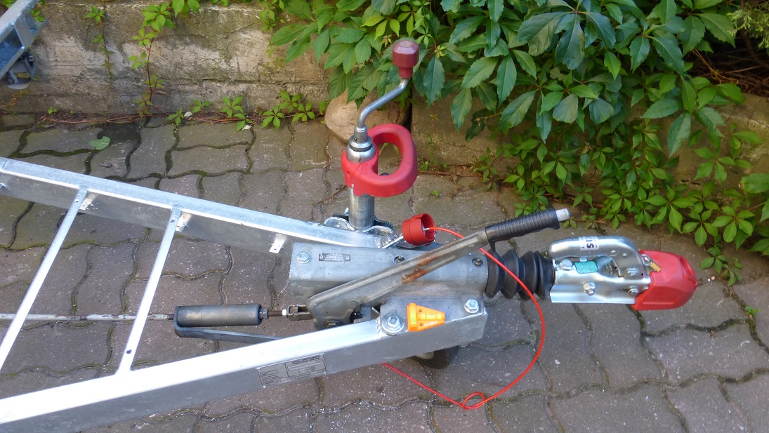

Nowy dyszel :D Widać wspawane miejscami wzmocnienia, zamknięcia ceownika w miejscach łączenia dyszla z ceówką i w miejscu gdzie styka się z nią podpora. Na całej długości dyszla wspawane są małe kątowniki do których przymocowany będzie przewód od świateł i gazowy.
Koło manewrowe ma porządną obejmę, która nawet nie drgnie. Nakrętka w którą wkręca się wajchę została wymieniona na dłuższą. Kółko czyli oś i gwint nasmarowane i chodzą jak nowe.

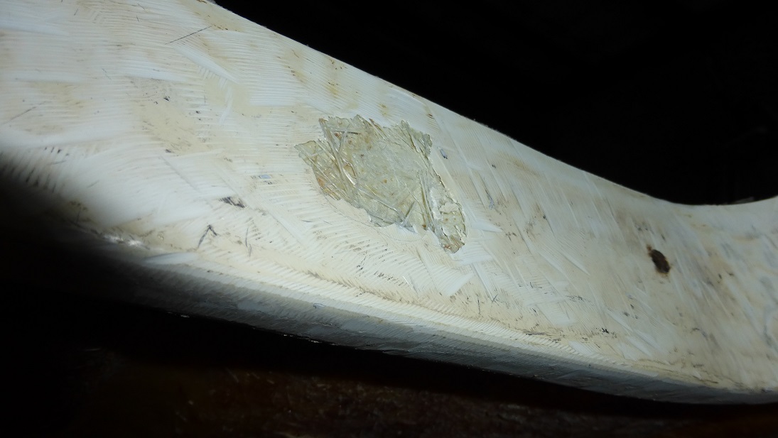

Ogólnie buda miała dużo fabrycznych niedociągnięć, niektóre miejsca były wyrównane jakimś kitem czy szpachlówką która kruszyła się ze starości. Tam gdzie trzeba dałem uszczelniacz i jest nieźle. Pajączków nie ruszałem, niewielkie ubytki w wierzchniej powłoce laminatu uzupełniłem uszczelniaczem.
W porównaniu do trzy lata młodszej eNki ta buda wykonana jest dużo gorzej :(
Później przyszła pora na kołnierz okna dachowego. Były plany żeby to okno zastąpić jakimś nowoczesnym ale moja szyba jest w świetnym stanie, mechanizm podnoszenia też więc stanęło na odświeżeniu. Już po godzinie dłubania zacząłem nabierać wątpliwości czy reanimacja to dobry pomysł... Jak zacząłem czyścić kołnierz, zaczęły pojawiać się różne babole.
Po zdarciu olejnej którą był pomalowany:
Masa sporych ubytków i ogólnie lipa. Poszła w ruch szpachlówka do plastików w włóknem. Udało się wyrzeźbić w miarę ładnie kształty elementu choć trwało to ładnych kilka dni. Trzeba było robić na raty, szlifować i ciągle coś poprawiać.
