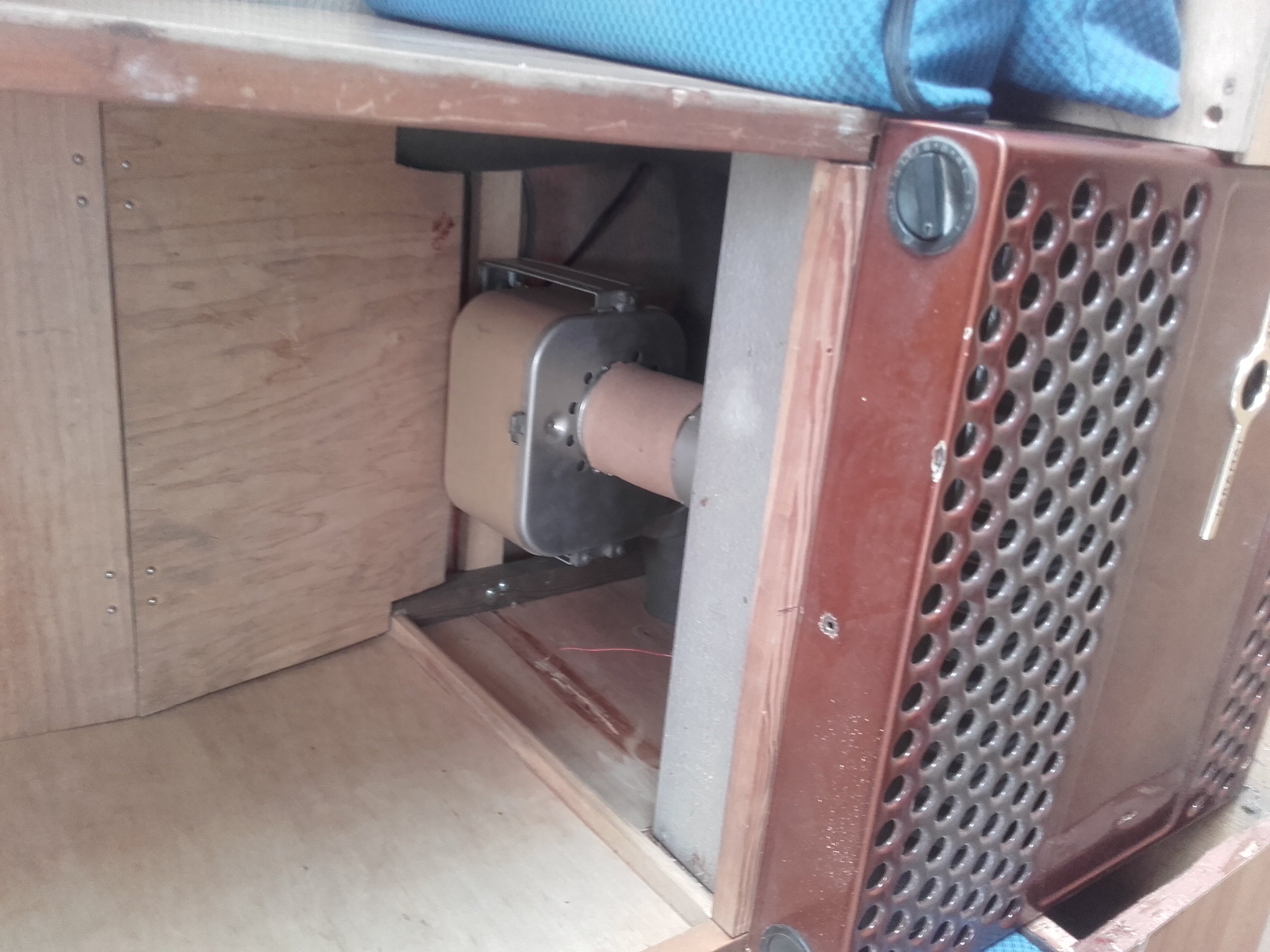

1. Jak się obsługuje trume? :mrgreen: (mam taką jak na zdjęciu) Problem może być z tym, że to pokrętło wychodzi razem z "drutem" ze swojego miejsca w środku, tzn. ten drut dochodzi tam, gdzie ma być,w tej "tulejce". Wkładam go bez problemu, tylko muszę uważać, żeby nie wyskoczył. Jak go zrobić na stałe? No i jak odpalić trume? :? Jak przyciskam (bo chyba tak się odpala) to jest opór i chyba tak musi być :mrgreen: Czy przy trumavencie coś zmieniać, bo jest tam drut, który coś otwiera i zamyka, Ten Pan, co sprzedawał mi przyczepę, mówił, że jak włączę trumę, to muszę to zamknąć/otworzyć......nie pamiętam :D Acha, gdzie ewentualnie się wymienia baterie, w którym miejscu, bo tylko do tego ograniczy się moja ew. naprawa w razie czego? :D :mrgreen:

Drut w piecu ma być tak jak jest ,nie mocuj go na stałe. Aby odpalić piec należy : odkręcić pokrętło na max i nacisnąć , czekać aż zapali się palnik i cały czas mieć wciśnięte pokrętło jeszcze przez kilka sekund po zapaleniu. Jeśli po puszczeniu pokrętła zgaśnie palnik to powtórzyć. Potem można ustawić pokrętło na żądaną wartość. Przy lodówce nie pomogę bo mam turystyka.

Lodówkę i Trume odpalasz identycznie- wciskasz zawór gazu ustawiony na max trzymasz wcisniety ok 10/15 sek odpalasz iskrownikiem piezoelektrycznym /lub bateryjnym-automat/ - po odpaleniu cały czas trzymasz wciśniety guzik ok 10 sak/nagrzanie termopary/ i ustawiasz pokretło gazu na wybrana temperaturę .Wazne -jak się nie uda próba odpalenia po 15 sek czekasz ok 3minut i ponawiasz próbę odpalenia -inaczej będzie bummm :D

Ten zawór trumy widoczny na zdjęciu, to jest prawdopodobnie jedyny zawór w tej trumie. Przekręcam go na maxa (w prawo) na 10, 15 sec i po tym czasie naciskam, co powinno uruchomić iskrownik :?: :?:
Coś tutaj nie czaje tego wciskania zaworu gazu. Iskrownik odpalam wciskając to pokrętło ze zdjęcia :?: To pokrętło jest do ustawienia temperatury :?: Jeżeli tak, to brakuje mi w tej trumie jeszcze jednego pokrętła/zaworu do gazu :roll: :evil: :roll:

cyt.. .przekręcam zawór gazu ustawiony na maxa 15 sec. zawór gazu w trumie i lodówce przekrecasz, wciskasz i w tej pozycji trzymasz wciśniety ok 15 sekund i po 10/15 sek pstrykarz iskrownikiem cały czas trzymając wcisnięty zawór gazu-jak odpali dalej trzymasz wcisniety zawór gazu ok 10 sek i dopiero zwalniasz ,bo musi sie nagrzać termopara Pokretło w trumie się wciska i obraca.

przekręcam pokrętło na max i wciskam - czekam z 15 sec. Następnie trzymając cały czas wciśnięte pokrętło w pozycji max, przekręcam je, co uruchomi iskrownik :twisted:
Nie jarzę, co uruchamia iskrownik w trumie :evil: w lodówce jest przycisk na wierzchu i sprawa jest prosta :evil: :mrgreen: :evil:

Trumy miały iskrowniki mechaniczne/przycisk piezzo/ i elektryczne na baterie -lodówki natomiast co znam mają przeważnie odpalanie mechaniczne /przycisk piezzo/,ale sa takie ,że wpina się je bezpośrednio pod napiecie 12V.

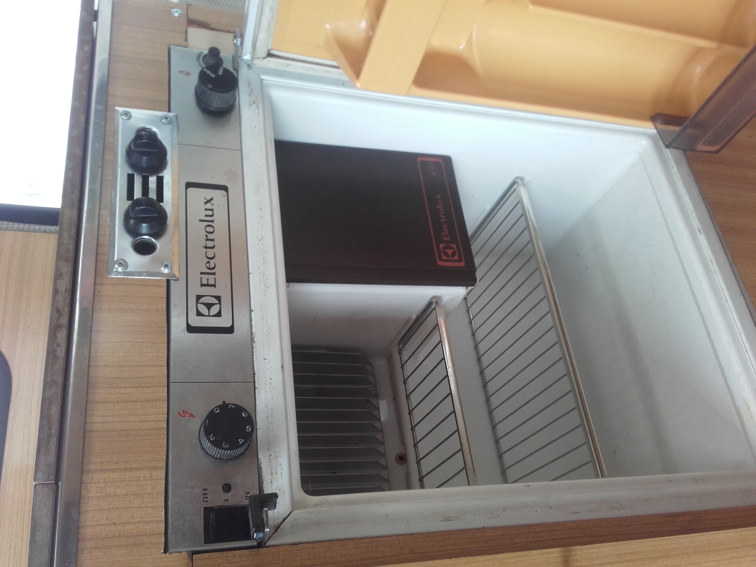

Lodówka Electrolux, czy na pierwszy rzut oka wszystko kompletne? Proszę o pomoc.
