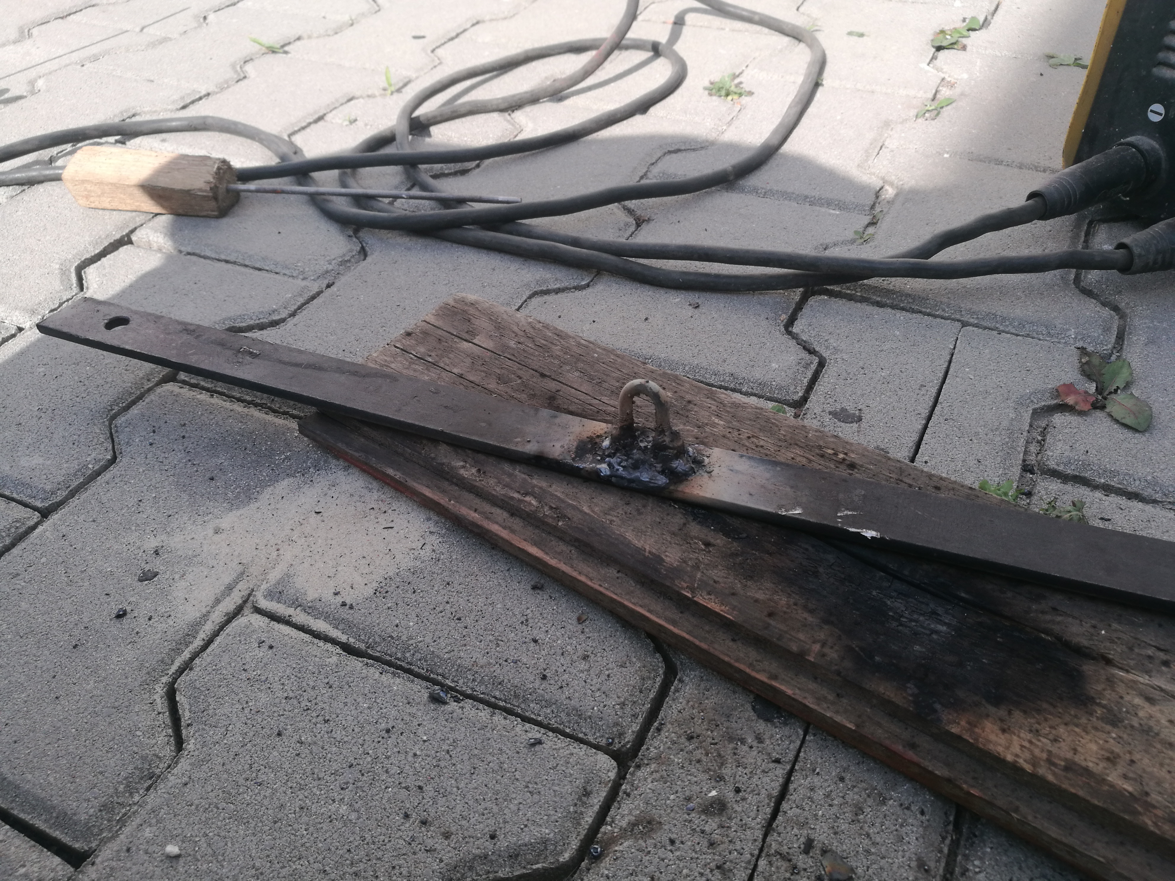

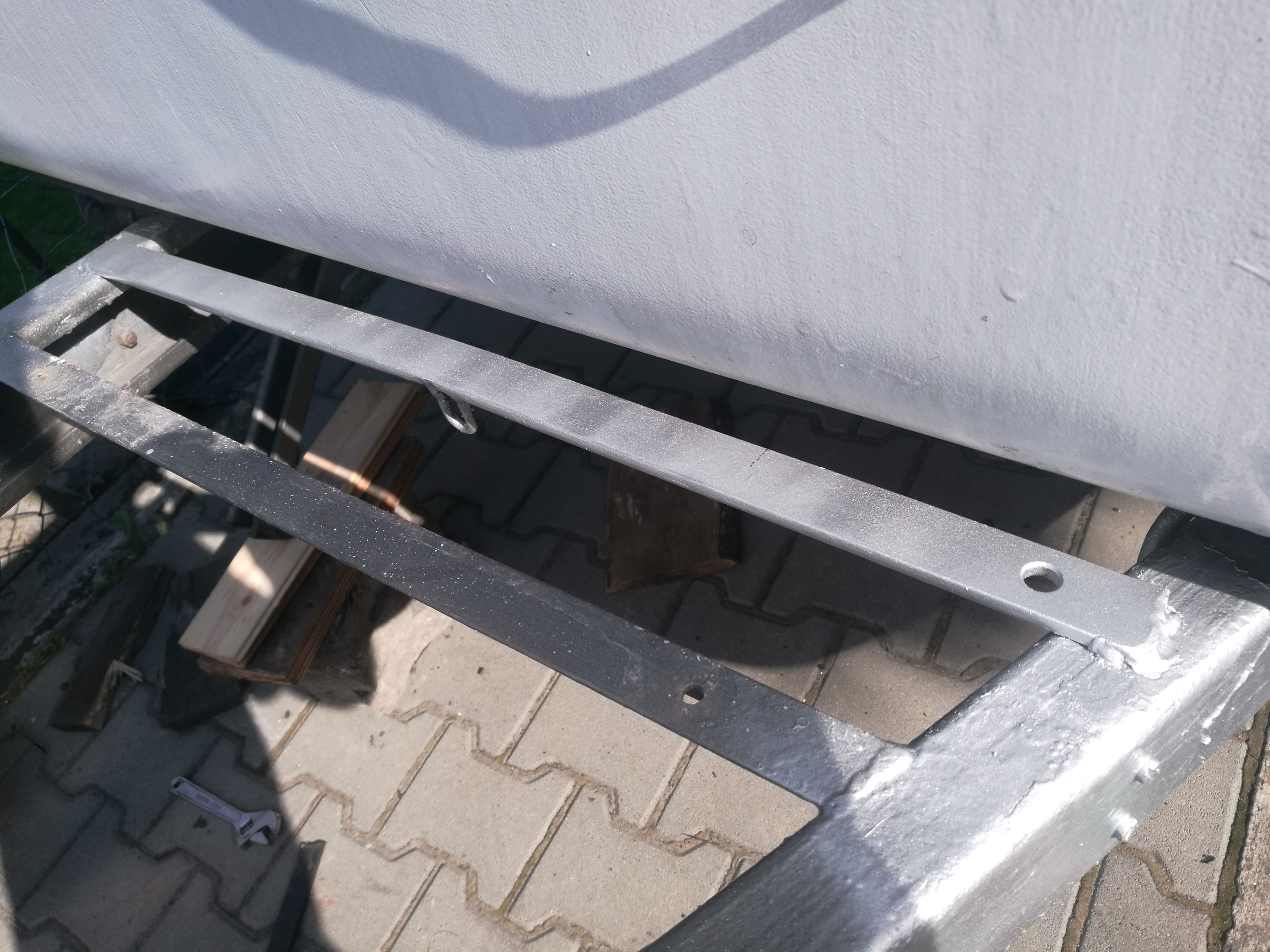

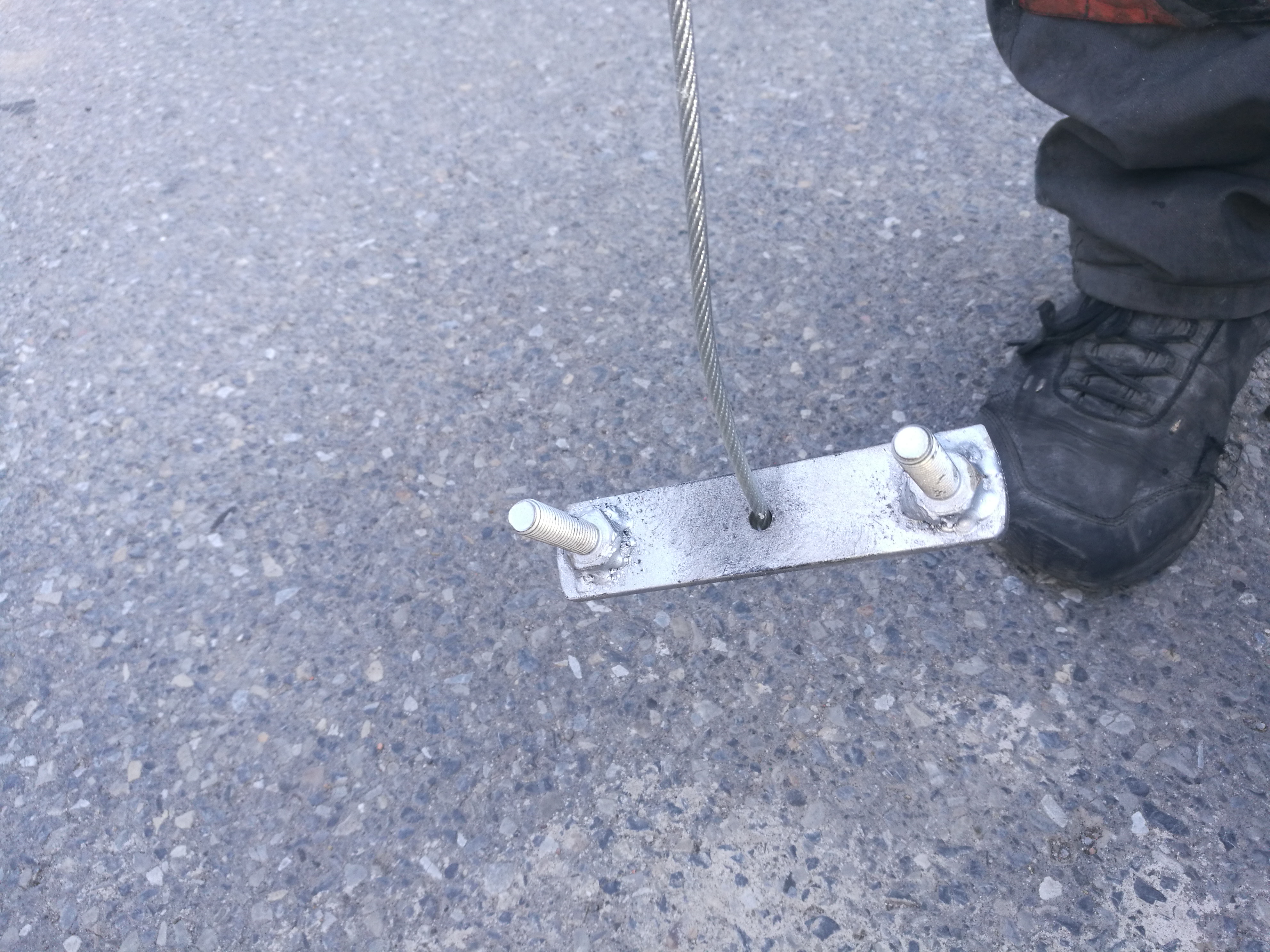

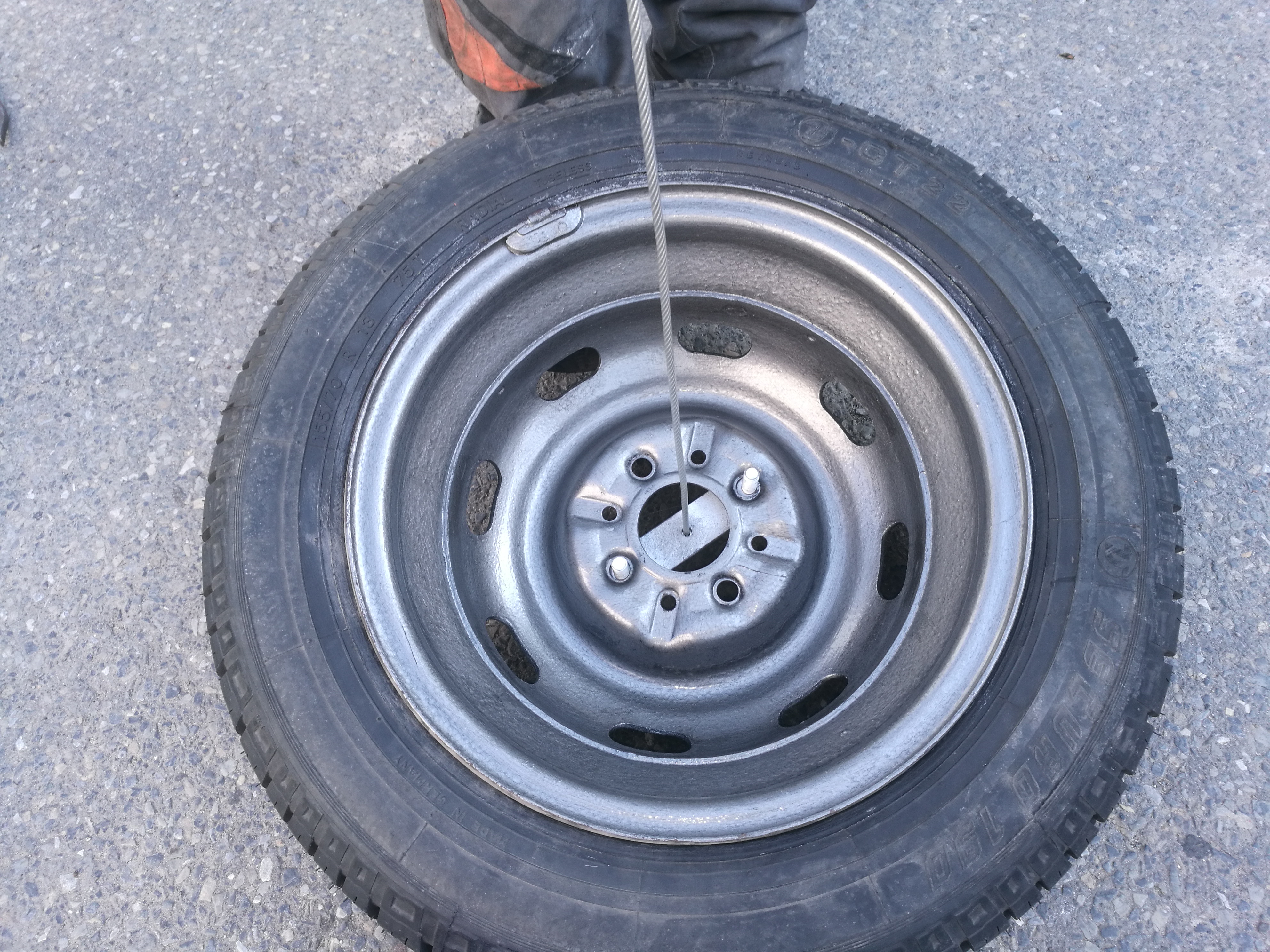

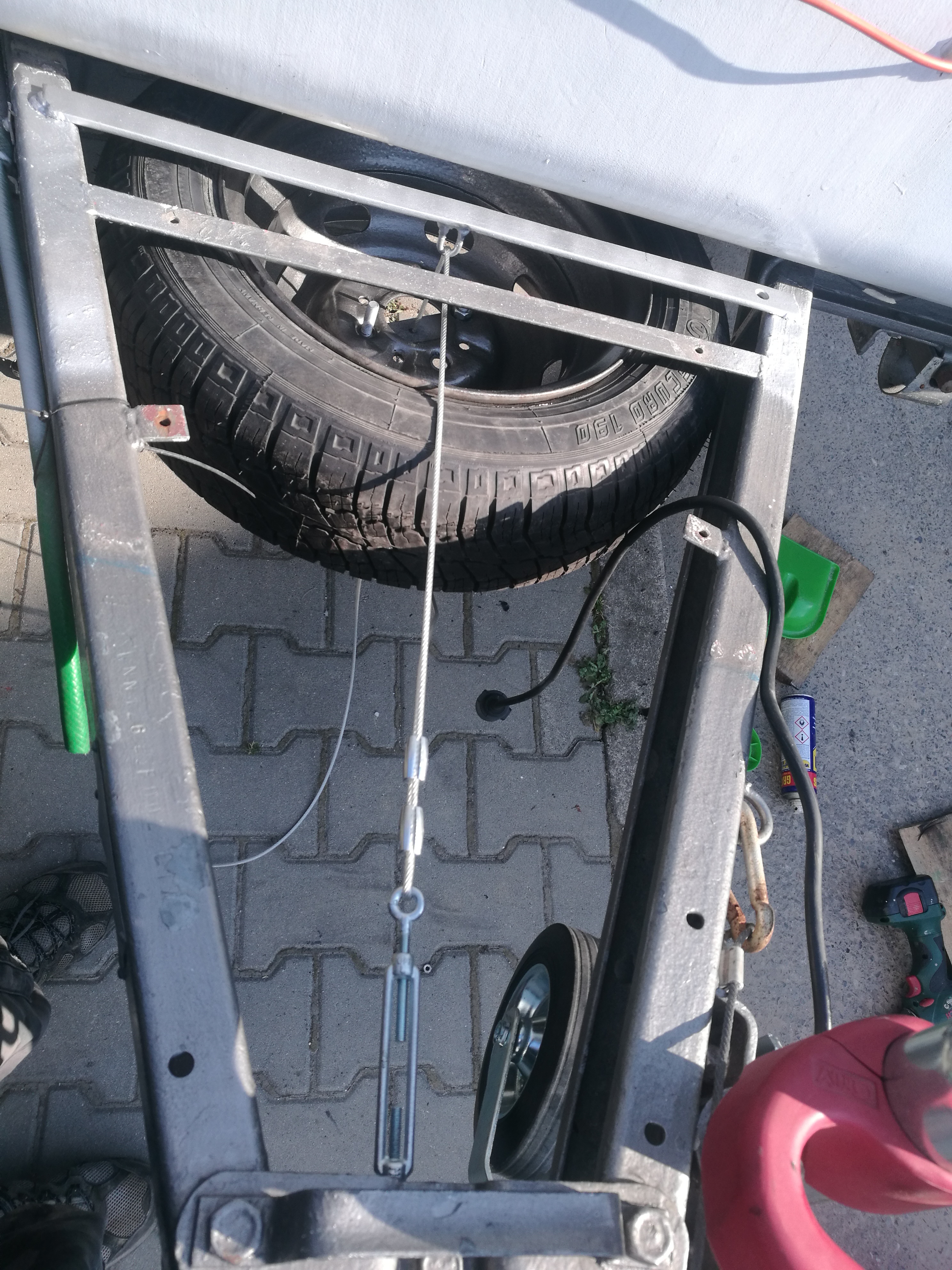

Witam wszystkich po dłuższej przerwie. Dzisiaj, korzystając z pogody i pomysłów, które od jakiegoś czasu kotłowały mi się w głowie, uczyniłem sobie windę mocującą koło zapasowe. Nie chciałem kosza z tyłu budy ze względu na rozłożenie ciężaru, wymyśliłem sobie coś w rodzaju windy używanej w dostawczakach. Do uczynienia takowej :) potrzebowałem: płaskownik 3mm/30mm długości około 1 m (wyszperany w garażu), 2 śruby 12mm (również garaż) linka stalowa 3mm ok 1,5m (4,99/m w Castorama) Zaciski do linki szt 5 (po 3,99 również w Casto) oraz śruba ściągająca - tzw rzymska (7,49 tam gdzie wszystko inne).

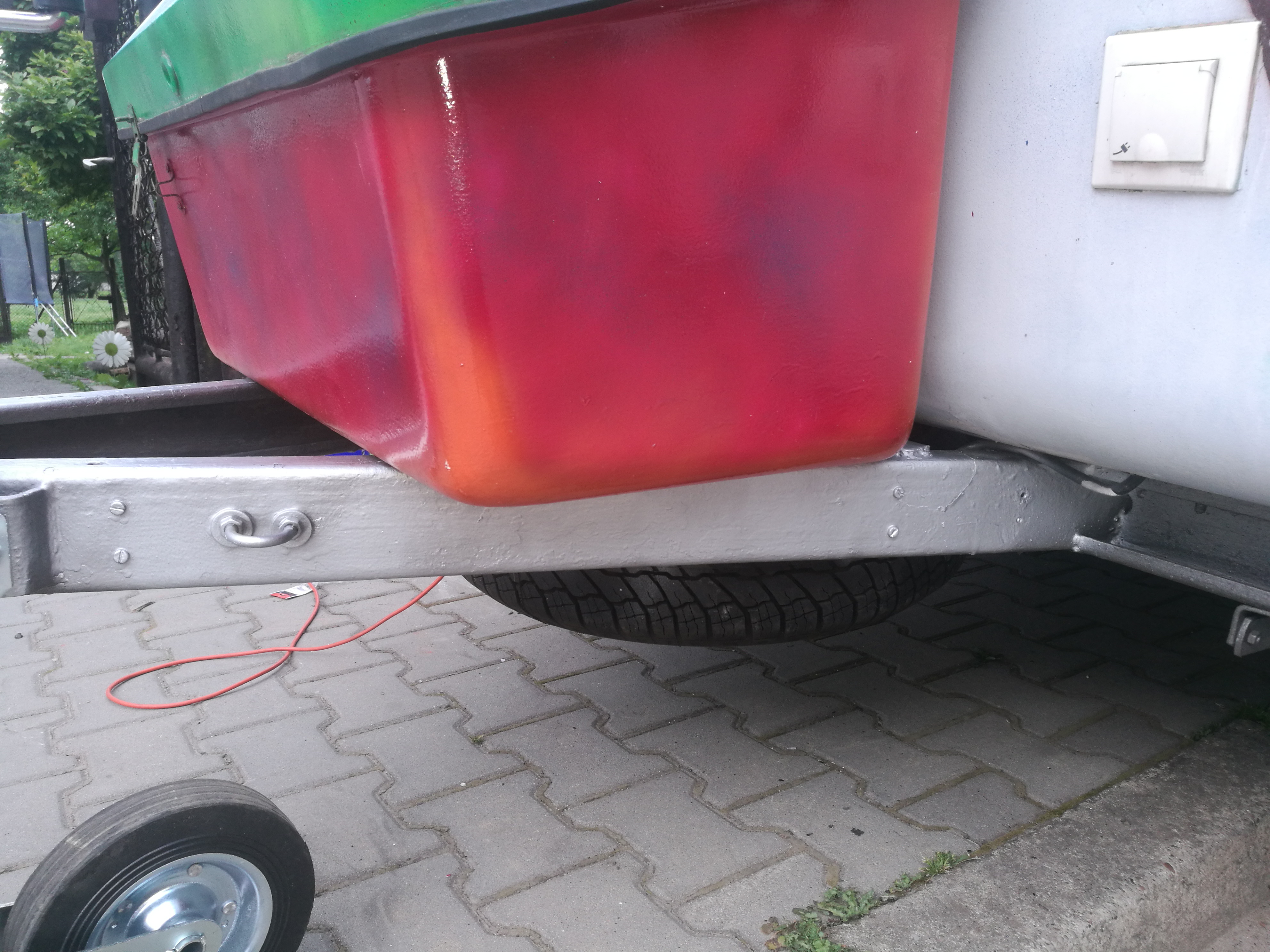

Co i jak pokazują foty - gdyby ktoś chciał skorzystać proszę pamiętać o osłonie laminatu podczas spawania :) Koło chowa się pod dyszlem idealnie, trzyma się mocno, prześwit wystarczający.

Fajna opcja również myślę o takim wykonaniu, ale chyba całe cięgno schowane zrobię w bakiście co by nie było problemu żeby to zespolić.

Myślałem o tym, ale jednak im dłuższa linka tym łatwiej podciągnąć koło i łatwiejszy do niego dostęp (bardziej można wysunąć) w razie tfu tfu, awarii

Fajnie wykonane, dobry pomysł :) W przyczepie bez hamulca, moim zdaniem lepsze rozwiązanie niż kosz z tyłu ramy.
Tylko wybacz, ale muszę się przyczepić. Weź no zmień to gniazdo na bezpieczne ;)

To jest tylko gniazdo wyjściowe w razie gdyby trzeba było podpiąć coś na zewnątrz budy. Doprowadzenie zasilania 230V mam na bezpośrednim kablu prosto do bezpiecznika

Linka ma udźwig 1000kg, koło jest zblokowane między ramionami dyszla więc nie lata. W sumie najsłabszy punkt to ta rzymska śruba, ale powinna dać radę (w sumie nie ma tam strasznie dużych obciążeń)
