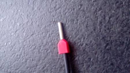

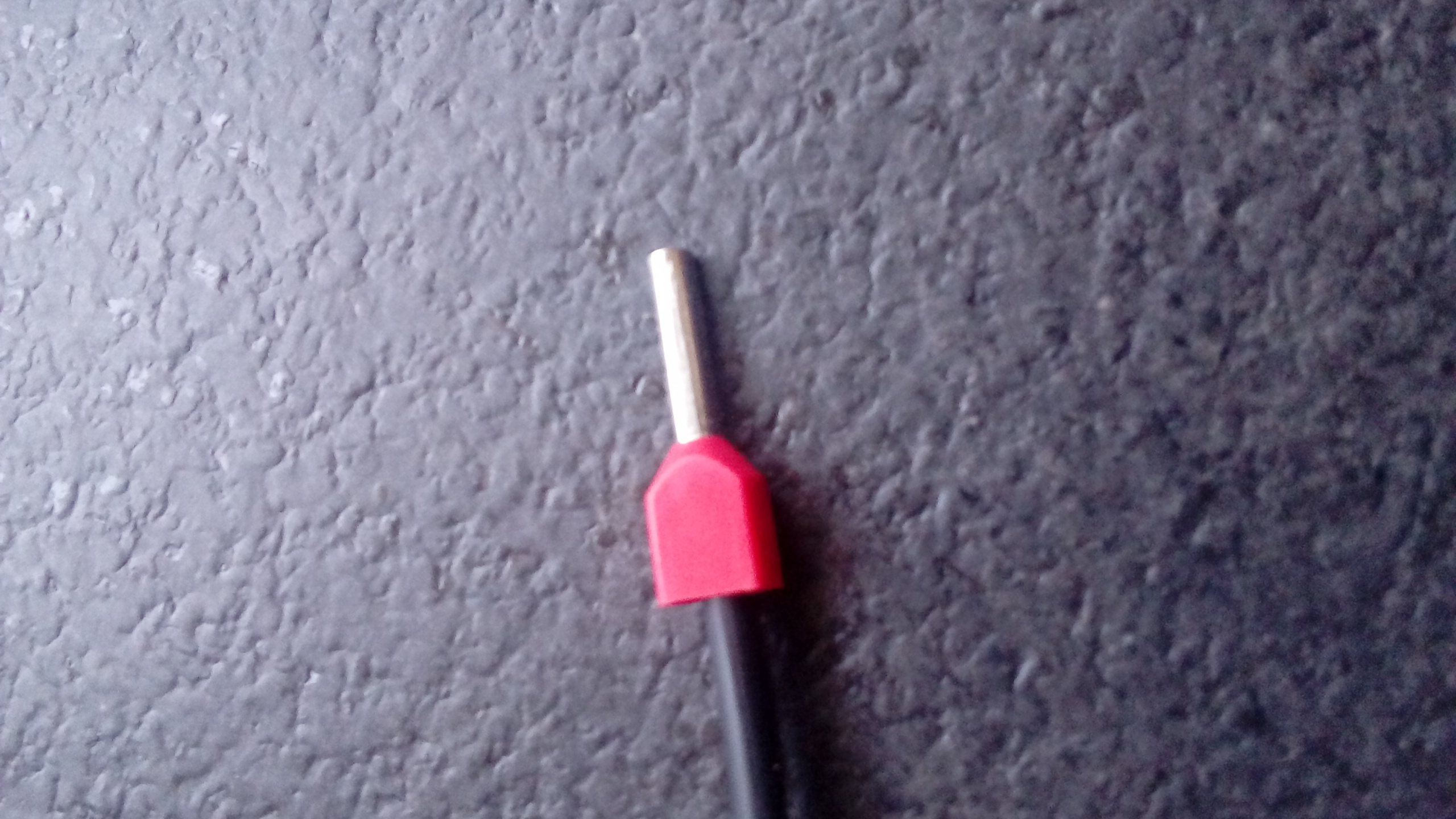

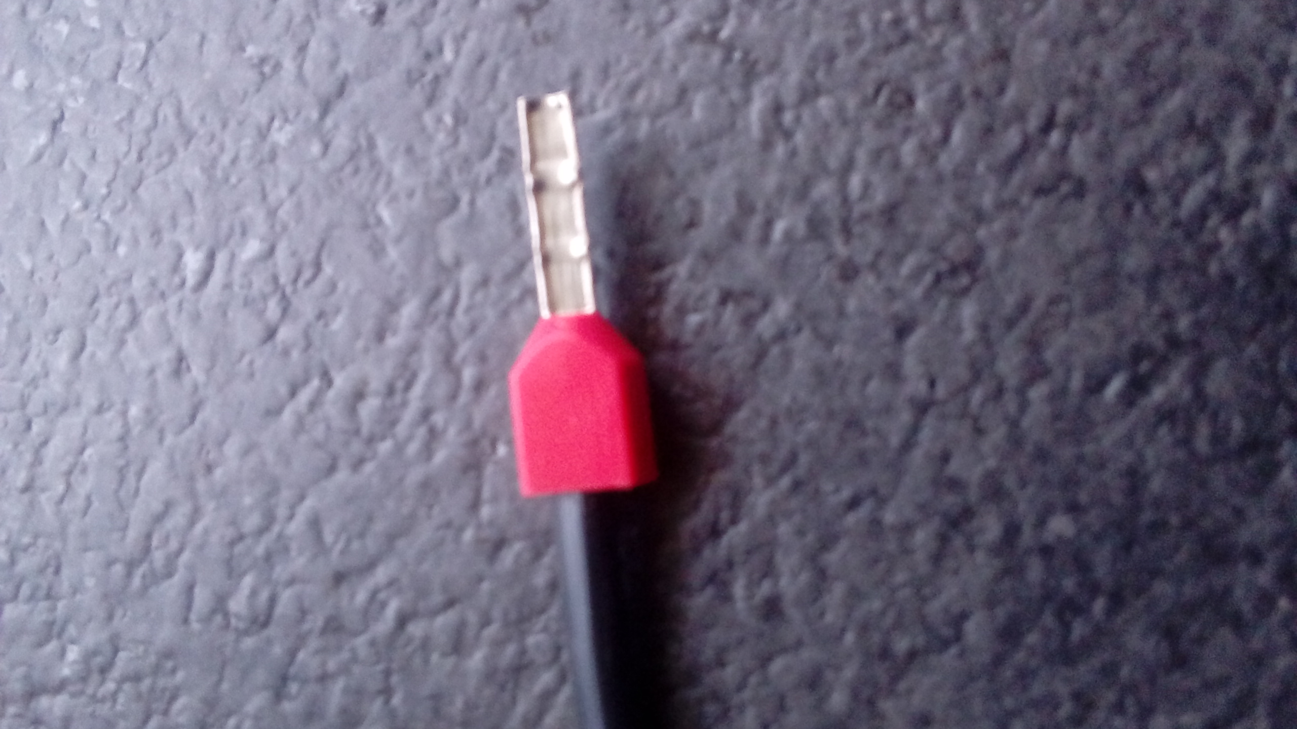

Zaciskarka działa jak trzeba :)
druga strona wygląda tak po zaciśnięciu
Wszystko musi mieć ręce i nogi. Papraniny nie może być.
Czekam teraz na kolejną zaciskarkę do przewodów i ściągacze izolacji.

Zaciskarke (klaukownice) poznałem 20 lat temu na praktykach w liceum w duńskiej firmie która przejęła spomasz. I do tego "odizowowywacz" i robota w rozdzielni idzie 4 razy szybciej i bez lipy.. śmieszne ale na praktykach w warsztatach szkolnych uczyli jak posługiwać się scyzorykiem przy obrabianiu przewodów. Jak za króla Ćwieczka. To jakby teraz uczyć w szkole obsługi Windowsa 3.11.
Te dwa sprytne narzędzia pozwalają obrobić wiązkę przewodów do świateł w minutę albo mniej...

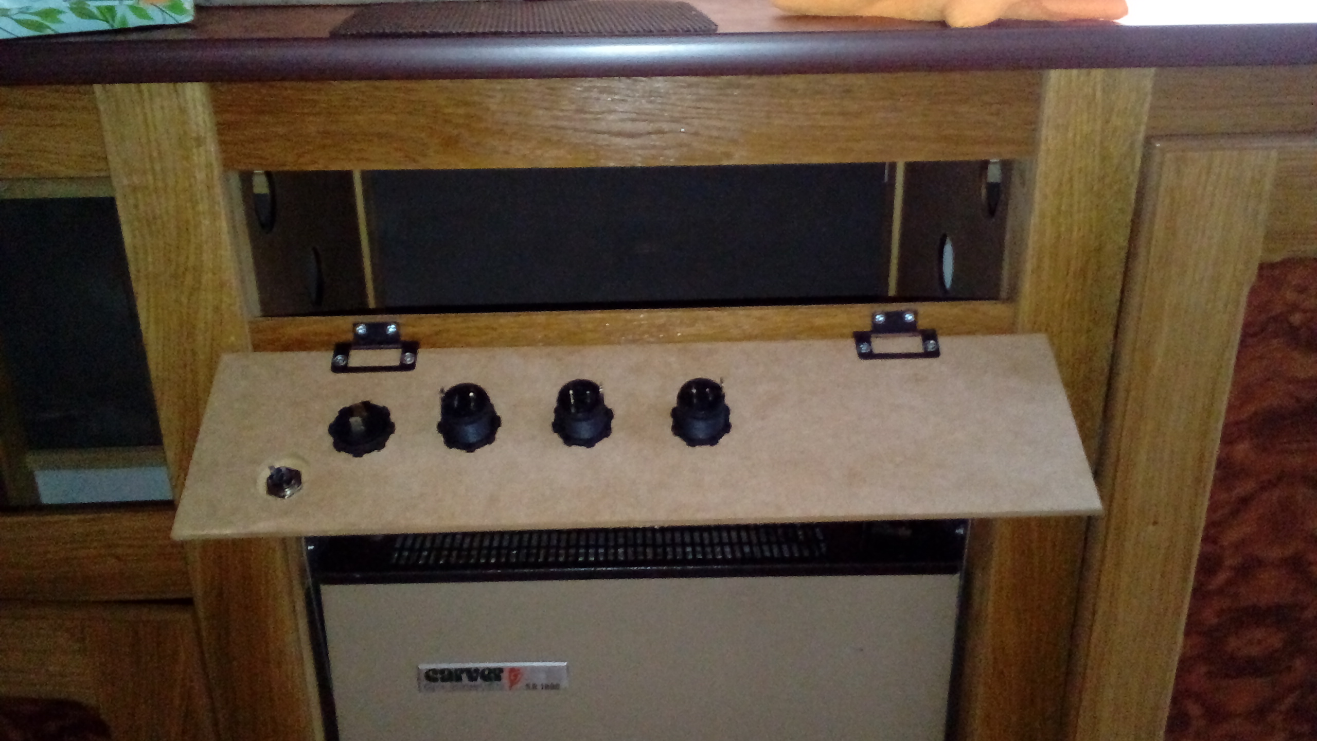

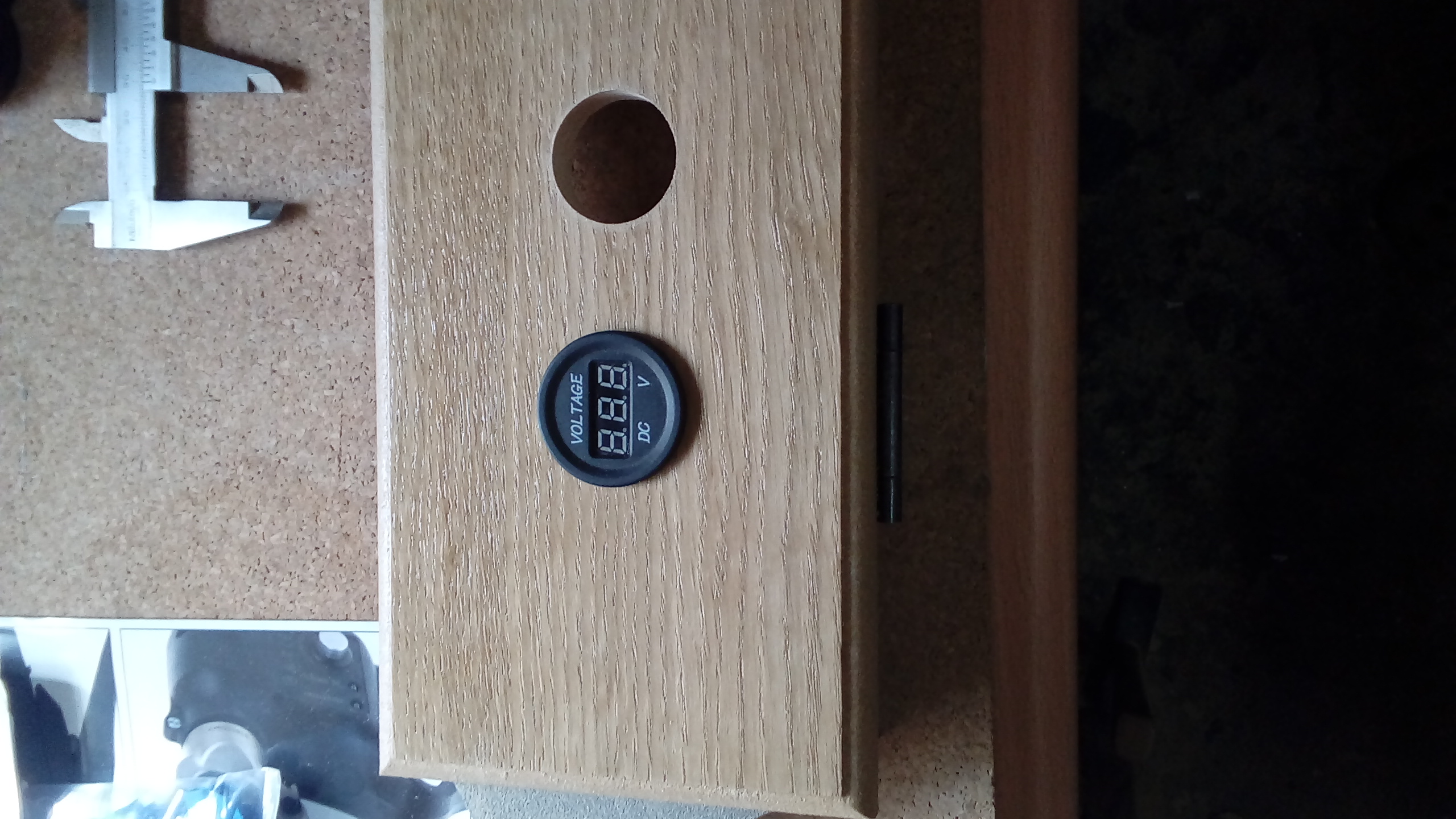

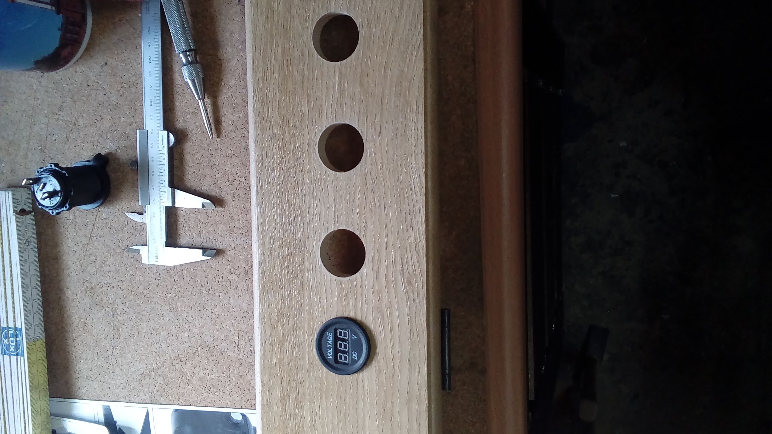

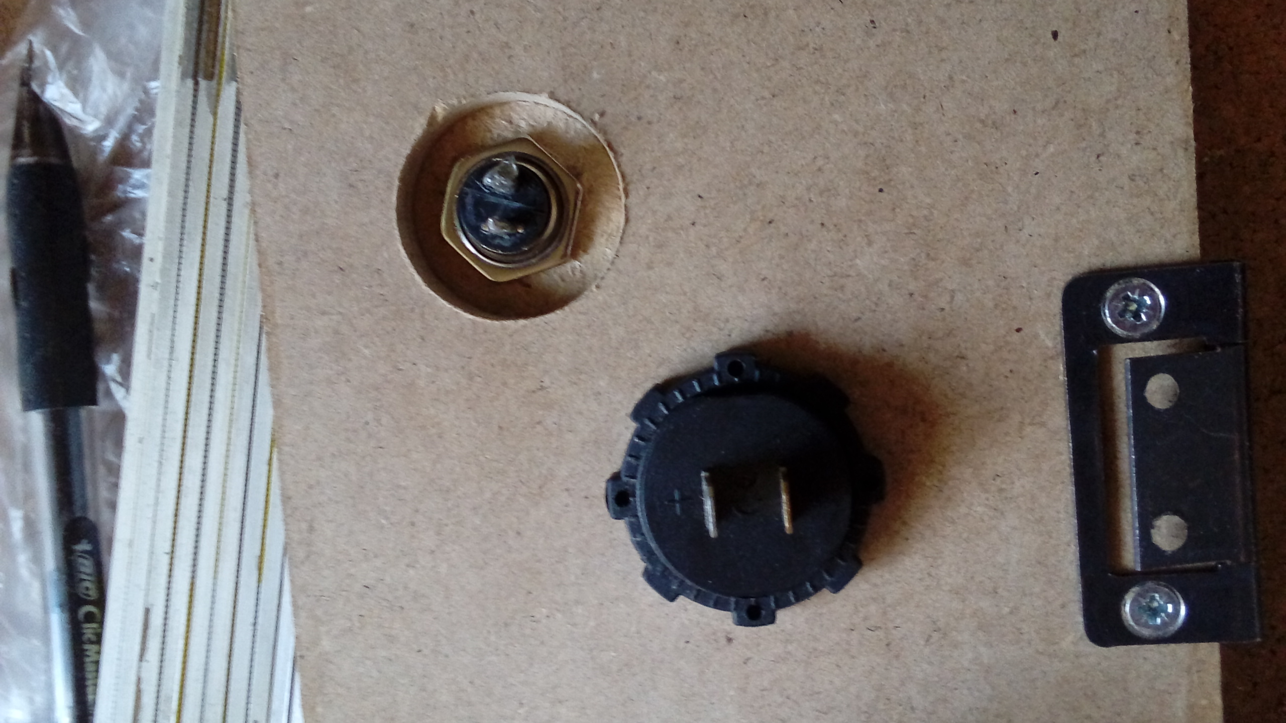

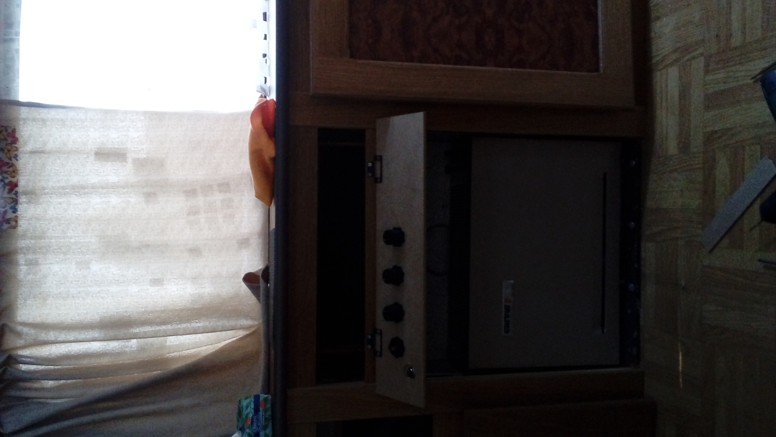

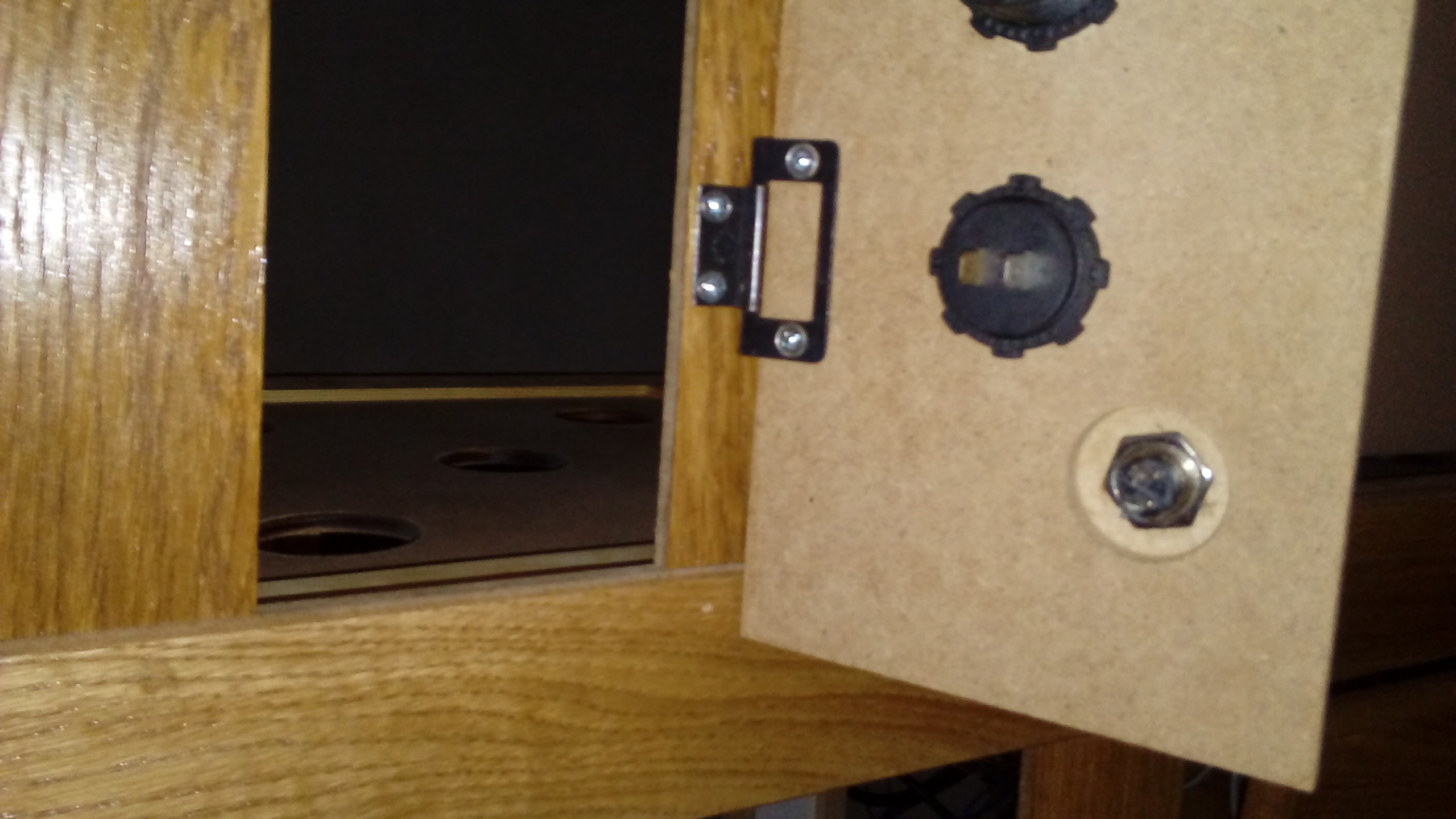

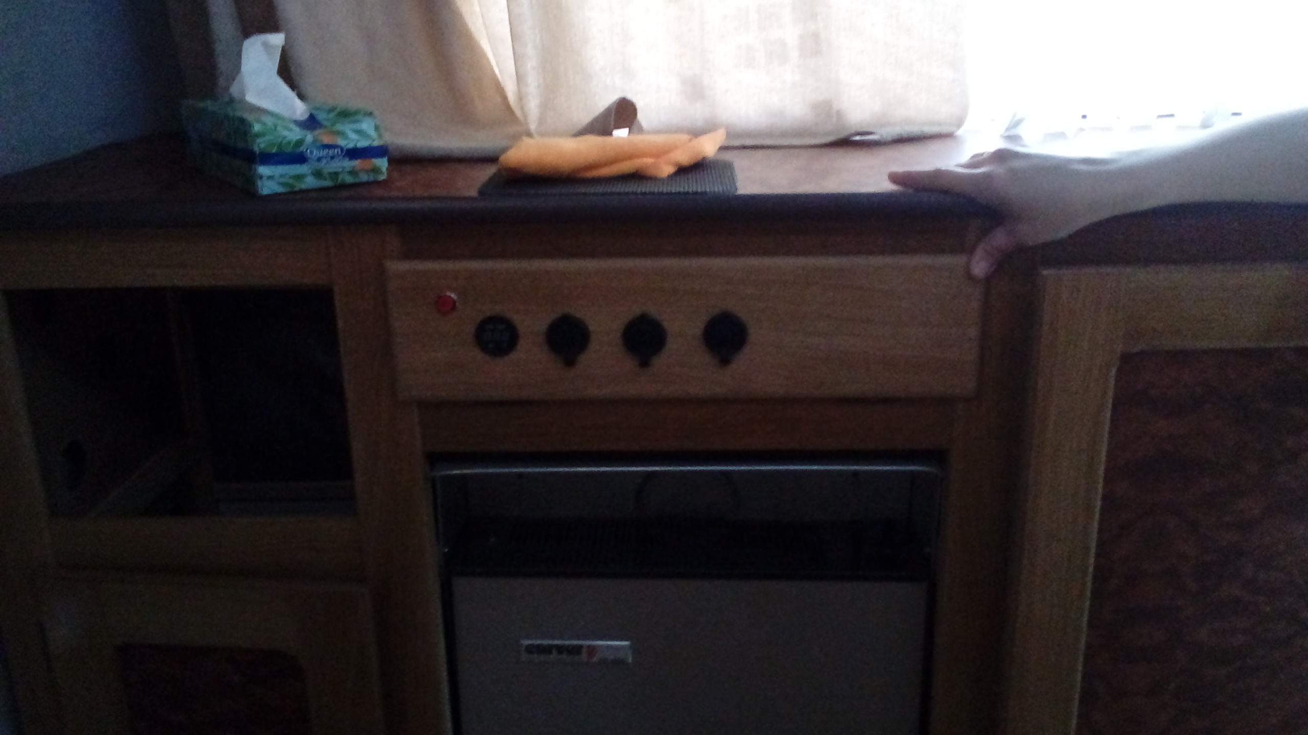

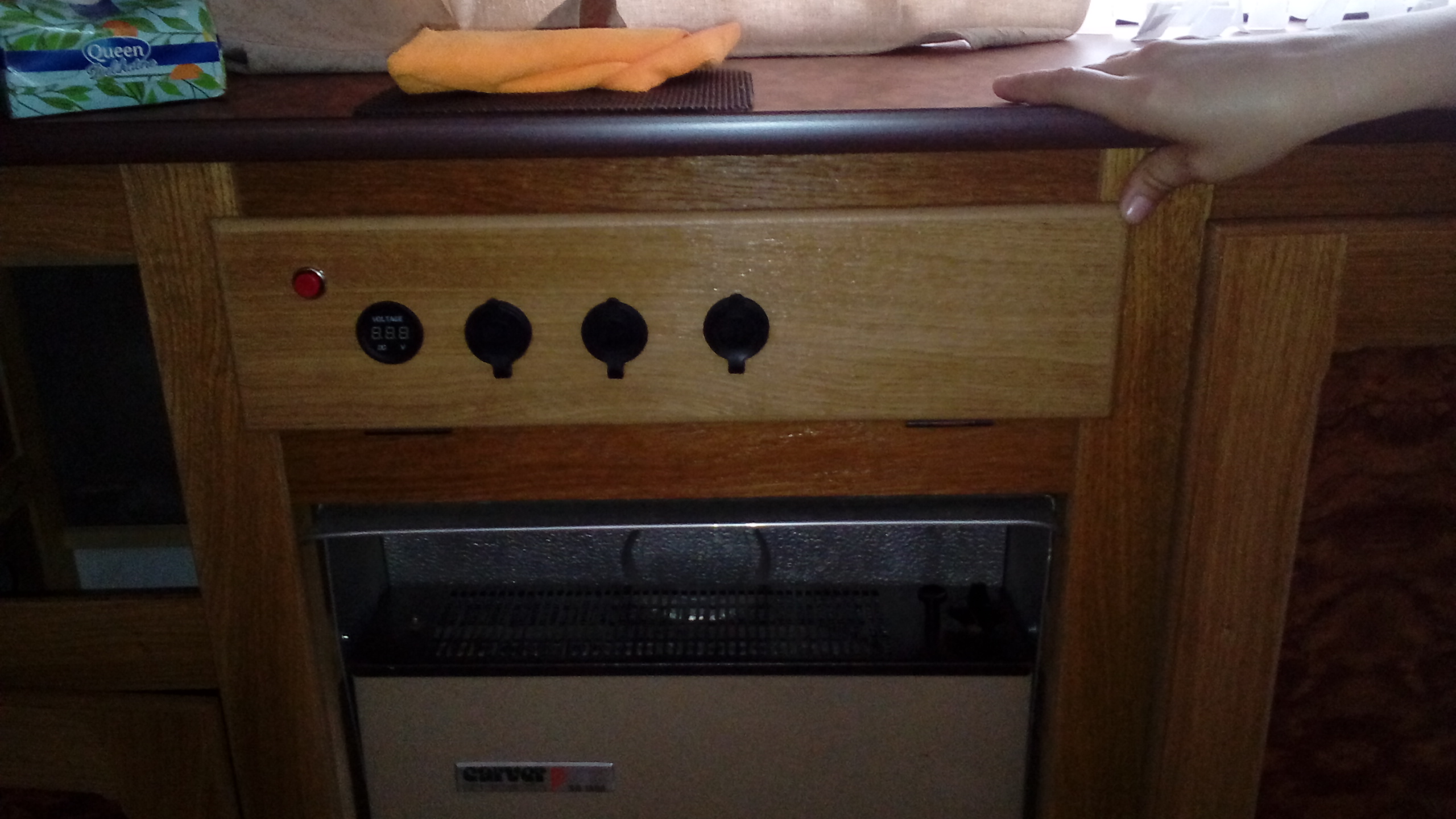

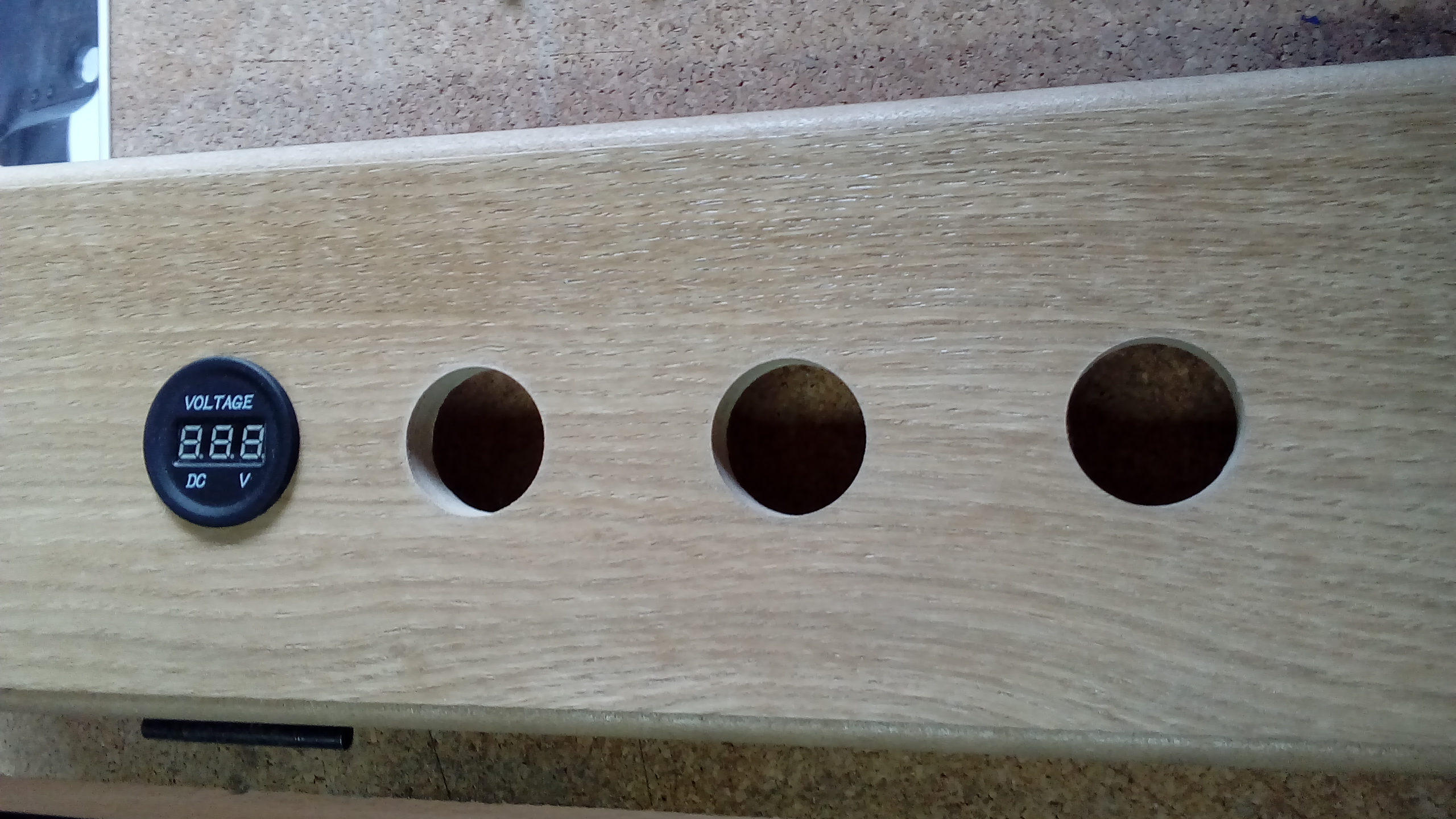

Nadszedł czas na ten pulpit sterowniczy, czy jak to tam się po fachowemu zwie. Jest zabudowany Woltomierz, trzy gniazda do ładowarki samochodowej takie niby szczelne i z zatyczkami oraz mały czerwony przycisk, który po przyciśnięciu pokaże napięcie na akumulatorze. Nie chciałem, by wskazywał napięcie przez cały czas, bo pod obciążeniem i tak nie pokaże prawidłowego odczytu.
Czerwony przycisk był za krótki, musiałem pogłębić otwór od tyłu tych drzwiczek. Zrobiłem to jako drzwiczki, by w przyszłości mieć dostęp do przewodów. Przyczepką trzęsie i taki przewód może się kiedyś poluzować. Muszę jeszcze dołożyć zamki do drzwiczek.
Przedstawiony panel, może się różnić odcieniem i wcale się nie ma co dziwić. Na tamtych elementach czas zrobił swoje i za kilka dni wszystko będzie takie samo kolorystycznie.
Pogłębiony otwór od spodu dla czerwonego przycisku
Trochę jestem rozczarowany, bo zamki i te klameczki przyszły dzisiaj kurierem i niestety są koloru szarego :)
Nie robiłem już nikomu z tym kłopotu i mam podkład do plastiku i brązową farbą je pomaluję, jakoś trzeba sobie radzić trudno.
Jak będziecie kiedyś zabudowywali piecyk, to pamiętajcie, że ta osłona aluminiowa z tyłu piecyka rozszerza się podczas grzania ( potrafi poszerzyć się nawet o 5 mm ) Lepiej zrobić mały luz przy zabudowie. Ja sobie zdawałem z tego sprawę przy zabudowie a i tak dałem zbyt mały luz i muszę trochę rogi podoginać bardziej. Praw fizyki nie oszukasz.
Teraz mogę zrobić czoło szuflady, bo znam dokładnie wymiar tego panelu. Chcę by czoło szuflady było na tej samej wysokości co ten panel i trzymać się tej samej wysokości.

zawiaski i zameczki przy rozdzielni elektrycznej to trochę na wyrost dałeś - raz na pięć lat pewnie trzeba będzie tam zaglądać , ale w takim układzie to zawsze flaszkę i suchary na czarną godzinę możesz schować
