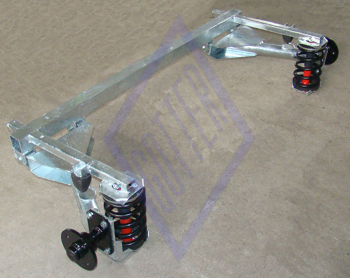

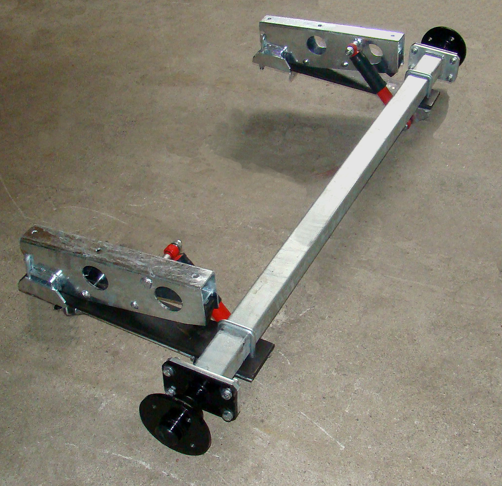

Były takie przyczepy kempingowe Columbus się nazywały i miały zawieszenia na takich wahaczach o których myślisz tylko zamiast miechów miały sprężyny ale nikt więcej nie powielał tej technologii- za ciężka, no w Australii takie robią,teraz te miech o których piszesz to tylko kłopot musisz mieć kompresor przewody rozprowadzone itp. no i ciężar to kolejna sprawa a to dalej ciągnie za sobą zużycie paliwa.Fotki dla przykładu fajnych zawieszeń,już kiedyś były na forum.

Mam porównanie ori osi z niewiadówki i resorów+amortyzatory. Już to gdzieś pisałem na forum - o ile na ori osi przyczepa skacze jak chce i żyje własnym życiem, tak na resorze jest bajka. Nawet na przejeździe kolejowym nie czułem, żeby coś latało i się telepało za samochodem ;)

Jeśli jeszcze mogę coś napisać to porównując trzy niewiadki z różnymi osiami, według mnie prowadzą się tak:
miejsce 3 - N-126n z oryginalną osią bez amorków,
miejsce2 - N-127 z francuską osią również bez amorków,
miejsce 1, zwycięzca - N-132 z osią AL-KO i amortyzatorami. Na przejeździe kolejowym nic nie telepie :)

Zawieszenie na wahaczach robiła przez wiele lat (może i robi do tej pory) Westafalia. Były to przyczepy od małych towarowych poprzez te dla koni, lawety aż do przyczep kempingowych. Do tej pory jest wiele firm które robią przyczepy na wahaczach ale głównie dla koni - nie znam się na koniach ale widać wymagają komfortowego transportu (Debon m.in.)

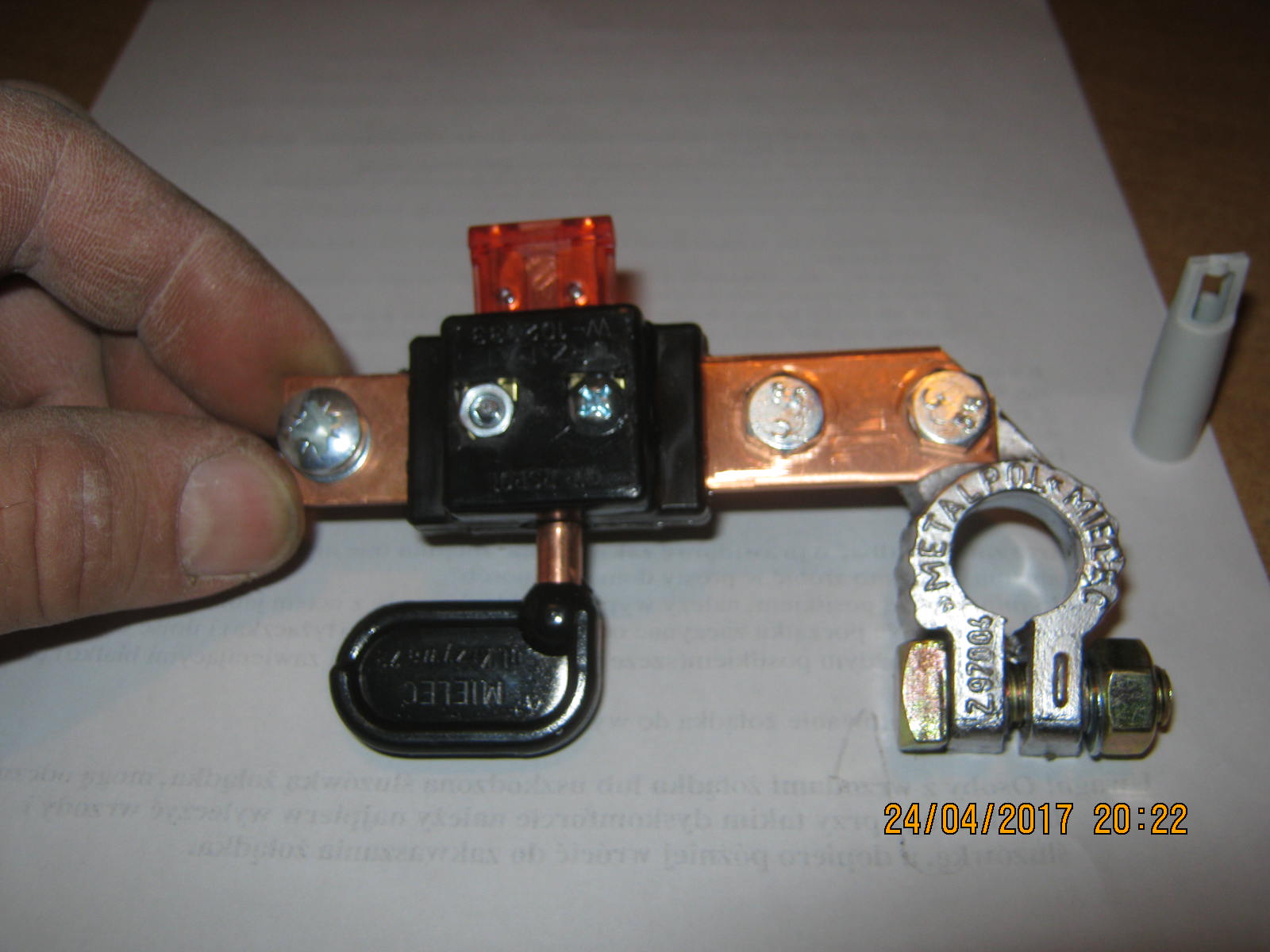

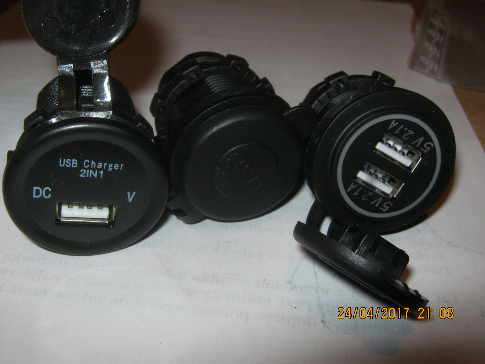

Moje nowe zakupy do przyczepy,niedługo będą musiały ją ciągać dwa kangoory na raz,a tu tyle rzeczy jeszcze potrzebne :lol:
Dlaczego odcięcie prądu jest na minusie a nie na plusie?
zawór mieszający do wody ciepła/zimna
odcięcie prądu na masowym kablu z kluczykiem i bezpiecznikiem
gniazda usb +woltomierz
