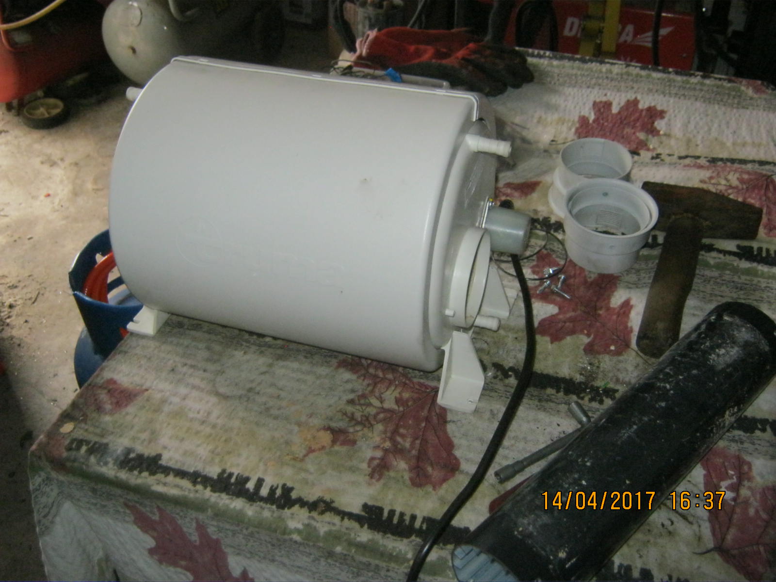

Grzałka 300w zagrzewa wodę w moim podgrzewaczu 5litrowym w ciągu 50min. do temperatury 60 stopni tak podaje producent i tak jest( testowałem). Grzałka ma termostat ze stałą nastawą oraz zabezpieczenie STB, tak że podłączasz do prądu 230v zapewniasz wodę i nic więcej cię nie interesuje,samą grzałkę taką można kupić jako część wymienną.Fotkę wrzucam w czym ta grzałka siedzi.

Mała różnica w cenie. Grzałka akwarystyczna nówka sztuka super hiper wypaśna pewnie max 50 pln. Używany bojler Trumy TT2 minimum 500, ponad 800 nowy. Generalnie jak już szukać bojlera dedykowanego do przyczepy to tylko gazowego ale tu ceny zaczynają się od tysiaka.
