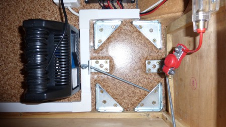

Nareszcie udało mi się ogarnąć temat zasilania przyczepy z akumulatora :) Przerobiłem trochę instalację 12V bo nie byłem zadowolony z tego co zrobiłem w zeszłym roku, podczas remontu. Wtedy przyczepa była robiona pod miejscówki z przyłączem elektrycznym, później (jak u wielu ;) ) koncepcja się zmieniła i zamarzyła się niezależność. Po montażu Trumy i lodówki na gaz, pozostał temat elektryki.
Wcześniej zasilanie 12V pochodziło z zasilacza z którego szedł przewód do puszki w której była płytka odgałęźna i stamtąd napięcie rozprowadzone było dalej. Puszkę zastąpiłem większą skrzynką/obudową w której umieściłem dwie "szyny" z możliwością podłączenia kilkunastu przewodów każda. Między nimi zmieściła się jeszcze podłużna obudowa na sześć bezpieczników. Więcej obwodów nie planuję ale zawsze jeśli przyjdzie do głowy coś dołożyć, można obudowę zmienić na taką z większą ilością bezpieczników. Dzięki temu jakiś nowy obwód można bardzo łatwo podłączyć do instalacji i zniknął bałagan czyli bezpieczniki dyndające na przewodach, wszystko jest w jednym miejscu schowane w obudowie.
W tej chwili działa to tak:
- Jeśli przyczepa nie jest podłączona do 230V, zasilanie 12V idzie z akumulatora przez kontroler PWM i przekaźnik do "głównej rozdzielni" czyli tych szyn w obudowie. Dalej wiadomo, rozchodzi się na poszczególne obwody: oświetlenia wnętrza, pompki wody, trumaventa, gniazda 12V, itd.
- Gdy podłączymy przyczepę do 230V, włącza się zasilacz 12V i podaje napięcie na przekaźnik. Zasilanie zostaje automatycznie przełączone na pobór z zasilacza zamiast z akumulatora. Jednocześnie włącza się prostownik, który poprzez wspomniany kontroler, ładuje akumulator. Odłączenie przyczepy od 230V przełączy zasilanie z powrotem na pobór z akumulatora.
Dzięki pozostawieniu w instalacji zasilacza, można powiedzieć, że gdy podłączymy budę do prądu, akumulator "odpoczywa" i tylko się ładuje. Całe zasilanie idzie wtedy z zasilacza a ładowanie akumulatora trwa na pewno krócej bo nie zasila on jednocześnie instalacji. W planach na przyszłość jest dołożenie do tego solara ale bez demontażu prostownika. Jak będzie moneta, pomyślimy o tym ;)
W tym miejscu chciałbym bardzo podziękować Michałowi (stachu_gda) za prostownik, który sprezentował mi podczas mojej wizyty na Pomorzu :) Dziękuję też Bartkowi (terapukuara) za telefoniczne porady odnośnie elektryki, solarów oraz za kontrolery w dobrej cenie ;) Dzięki chłopaki :D
A więc, akumulator wylądował pod dużym łóżkiem, po stronie szafy i przy nadkolu. Zależało mi żeby możliwie zminimalizować wpływ jego ciężaru na nacisk na hak, nawet kosztem przestrzeni w bakiście. Początkowo miał znaleźć się w kufrze na dyszlu ale zmieniłem zdanie. Wygląda to tak:
Akumulator, nie jest pierwszej świeżości ale na razie musi wystarczyć. Zamontowałem go podobnie jak montuje się w niektórych autach, dociskając płaskownikiem za pomocą dwóch gwintowanych "szpilek" i nakrętek. Podstawę przed przesuwaniem zabezpieczają cztery kątowniki.
Kabelki poprowadziłem w tunelu elektroinstalacyjnym i wszystko zgrupowałem blisko siebie: akumulator, kontroler i prostownik. Główne przewody zasilania 12V mają przekrój 4 mm2. Takie kable idą od akumulatora przez kontroler i przekaźnik do rozdzielni a stamtąd jeszcze tylko do zewnętrznego gniazda 12V. Również takie same przewody idą od zasilacza do przekaźnika. Dopiero poszczególne obwody wychodzące w rozdzielni mają przewody o mniejszych przekrojach. Tuż przy dodatniej klemie akumulatora jest bezpiecznik 60A, nie wiem czy nie za duży ale innego na tą chwilę nie mieli w sklepie. Na wyjściu z kontrolera i zasilacza dałem na przewodach bezpieczniki 10A, natomiast poszczególne obwody wychodzące z rozdzielni mają swoje bezpieczniki o mniejszych wartościach we wspólnej obudowie. Jeśli chodzi o zewnętrzne gniazdo 230V, dałem przewód 3x2,5 mm2.
Przy małym łóżku założyłem podwójne gniazdo 12V/USB. Montaż w tym miejscu nie jest przypadkowy. Wydaje mi się, że wygodnie będzie odłożyć ładujący się telefon na stolik albo tą listewkę a w nocy położyć pod łóżkiem.

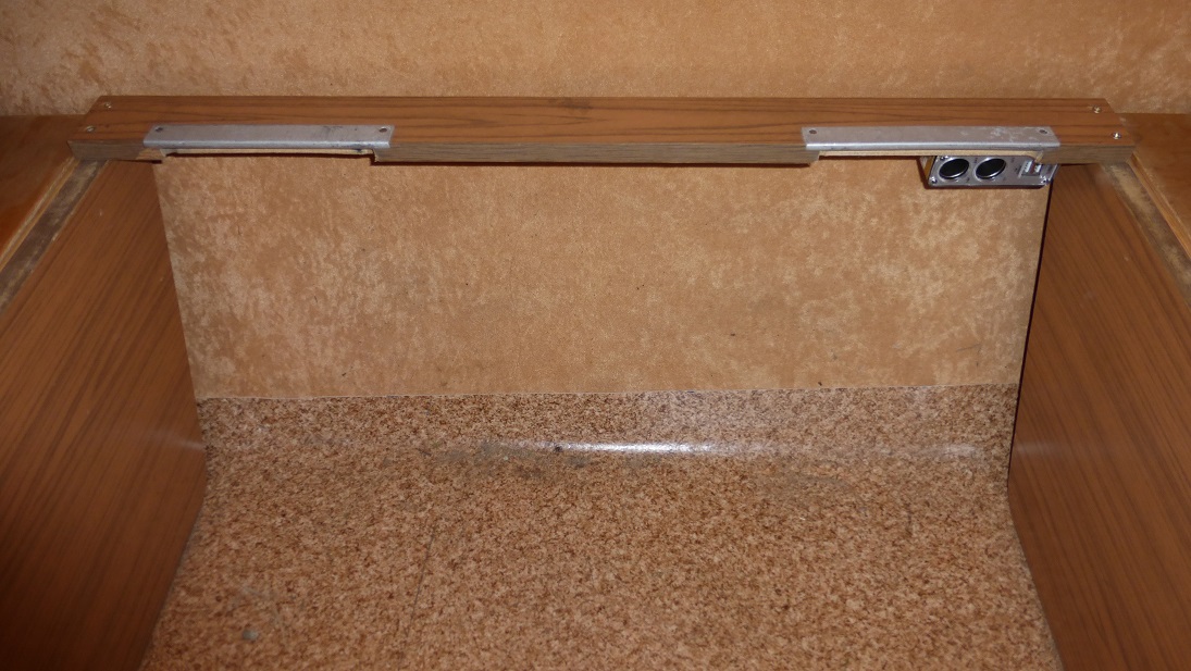

Dorobiłem panel do lodówki, którego mi brakowało. Zrobiłem go ze spienionego PVC grubości 2mm oklejonego czarną folią samoprzylepną. Wyszło całkiem nieźle, najważniejsze, że nie ma już tej okropnej dziury. Po bokach były szpary więc do szafki dokleiłem odpowiedniej grubości listewki. Będę chciał jakoś ogarnąć to z wyglądu, żeby tak nie raziło, może jakąś okleiną, zobaczymy.

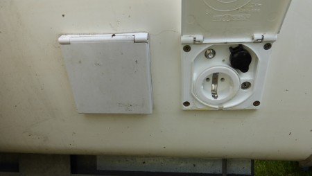

Pięknie podziałane, powiedz mi ile za chlapacze oraz ten trzymacz do drzwi? Co to za gniazdo na foto otwarte jest tam tv i 12v?

__ArroW__ pisze:Co to za gniazdo na foto otwarte jest tam tv i 12v?
Tak, jest to gniazdo wyjścia 12V, 230V i 2x antena, kupione na Allegro. Tylko 12V jest na ten mniejszy wtyk niż popularny samochodowy, dowiedziałem się, że taki istnieje dopiero jak kupiłem to gniazdo :) Wyjścia antenowe są dwa, chyba jedno do TV a drugie do radia.

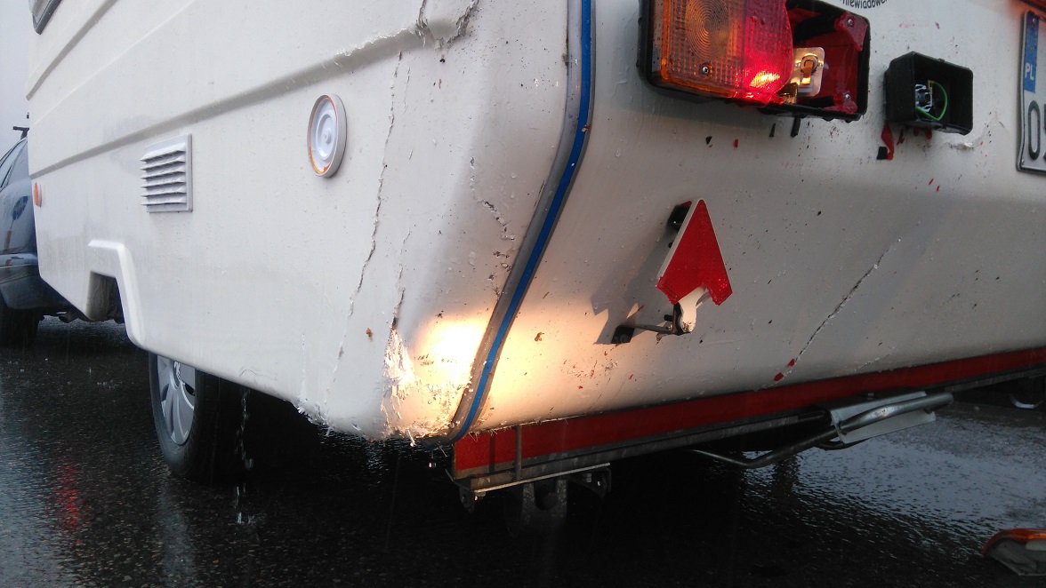

Panie i Panowie, remontu ciąg dalszy i to w zupełnie nieoczekiwanej odsłonie. Wczoraj przybyło nam na laminacie kilka większych pajączków :lol:
Krzycho wybrał się w resztą mojej familii nad morze, na kemping Orlinek znany z ostatniego zlotu. Jakieś 30-40km od celu dostał strzała w dupsko od jakiegoś barana, który zapomniał, że jadąc w kolumnie 10km/h trzeba bacznie obserwować poprzedzający pojazd :evil: Facet po prostu się zagapił - klasyczne najechanie. Dobrze, że zestaw był w ruchu a nie stał na hamulcu bo straty byłyby większe. Gość od razu przyznał, że jego wina więc Policji nie wzywali. Spisali oświadczenie, zrobili fotki i pojechali dalej.
Wczoraj jak dostałem telefon to normalnie się we mnie zagotowało. Dobrze, że Krzycho to spokojny gość bo będąc na jego miejscu...
Straty, no to cóż, widać na fotkach. Cały narożnik rozwalony, ściany połamane, bakista połamana. W aucie skrzywiony hak i rozwalony zderzak. Zaczep się nie wypiął tylko wygiął kulę i wlazł w zderzak tak, że nie dało się odpiąć przyczepy. Na szczęście nie ucierpiała rama i dało się normalnie dojechać na kemping.
Dzisiaj dzwoniłem to udało się odkręcić kulę od haka i odpiąć auto. Będzie próba jej prostowania albo będą szukać nowej. Pogoda deszczowa więc trzeba było zakleić pęknięcia taśmą bo woda zaczęła włazić do środka.
Nie wiem czy tego typu uszkodzenia da się sensownie naprawić. Jak dla mnie to cała skorupa nadaje się do wymiany. Zobaczymy co powie rzeczoznawca, coś mi mówi, że będzie niezła batalia.
