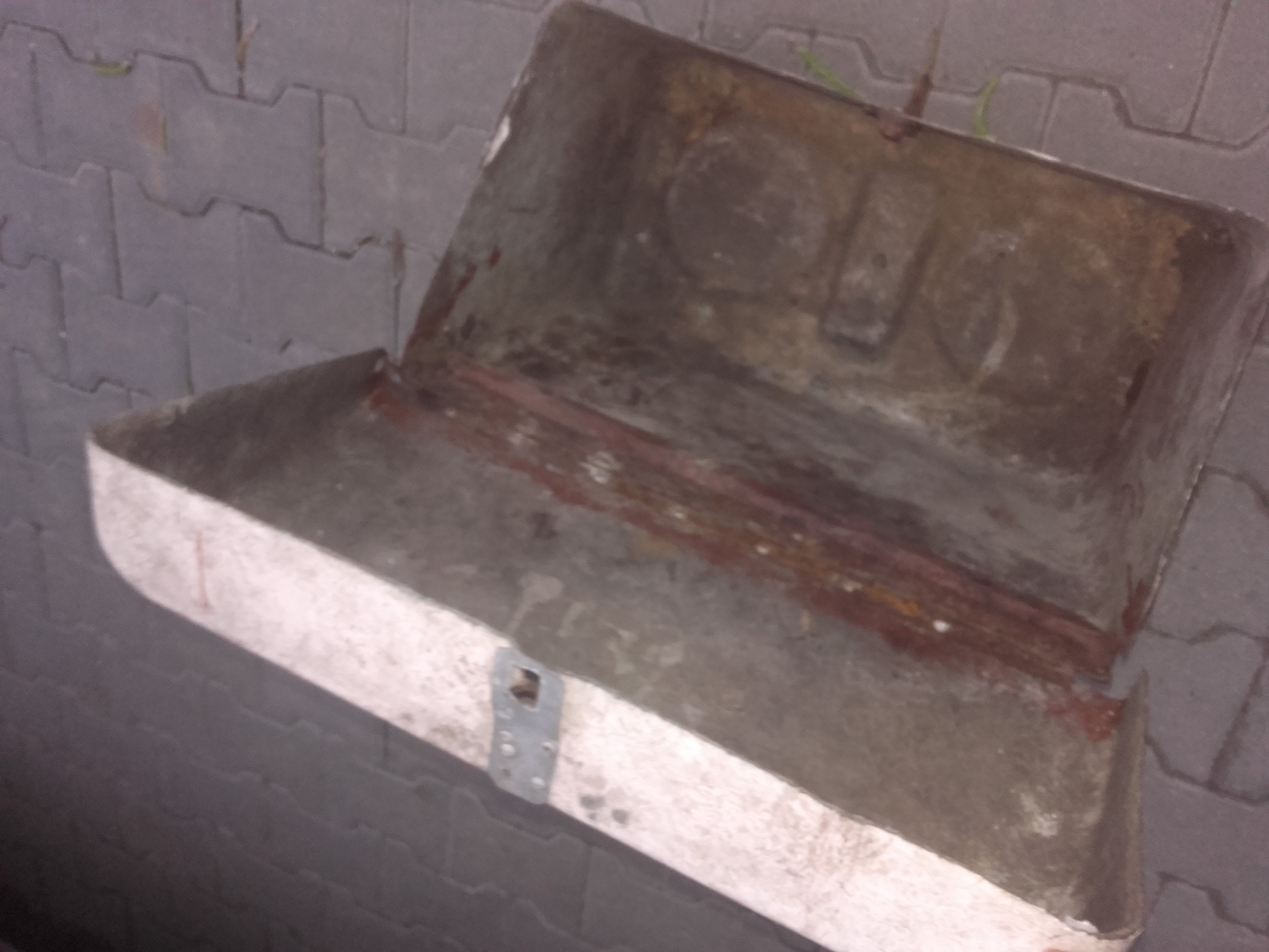

Wracam ja sobie dziś z kościoła a tu nagle coś mi wzrok przyciąga.
Na starej działce, na której niebawem powstanie blok z mieszkaniami w cenie pierdyriard zł/m2 leżało to coś.
Po powrocie do domu pakuję do kieszeni sznurek, haczyk z drutu i tak jak stoję (czyli odświętnie) wracam po fanta.
Na szczęście leżał tą pętlą na kłódkę do góry. Przerzuciłem haczyk przez płot zaczepiłem go o pętlę i wyciągnąłem.
Trochę wstydu przed kilkoma przechodniami ale czego się nie robi dla laminatu.
I teraz pytanie. Od czego jest ten kuferek? Jest on wyraźnie mniejszy od typowego kufra od zapiekanki.
Czy to jest pierwszy model kufra do e126? Chyba pierwsze modele miały właśnie takie małe kuferki. Dobrze myślę?

Wygląda mi na kufer z zapiekanki B
