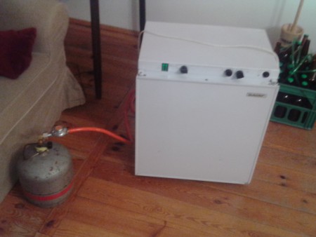

No, próba chłodzenia lodówki na gazie udana. Temperatura w pomieszczeniu około 17-18 stopni, temperatura w lodówce po półtorej godziny pracy 3 stopnie. Jak dojdzie zawirowywacz spalin, powinno być chyba jeszcze lepiej.
Jedyne co mnie martwi to to że jednak wbrew zaleceniom producenta lodówki będę musiał dać szerszy wąż. 6,3mm taki jak zaleca producent lodówki... no powiem Wam że nijak nie udało mi się go naciągnąć na choinkę lodówki, a o choince z drugiej strony węża (przy przejściu z rurki fi8) nie ma mowy - za ciasno. Wąż 9mm wchodzi z kolei dość luźno - tzn. po zmontowaniu w pokoju gaz nie ucieka, ale jako że w przyczepce warunki są zmienne, to oczywiście będzie mocno zmontowane na dwie naprawdę solidne opaski zaciskowe. Musi dać radę.

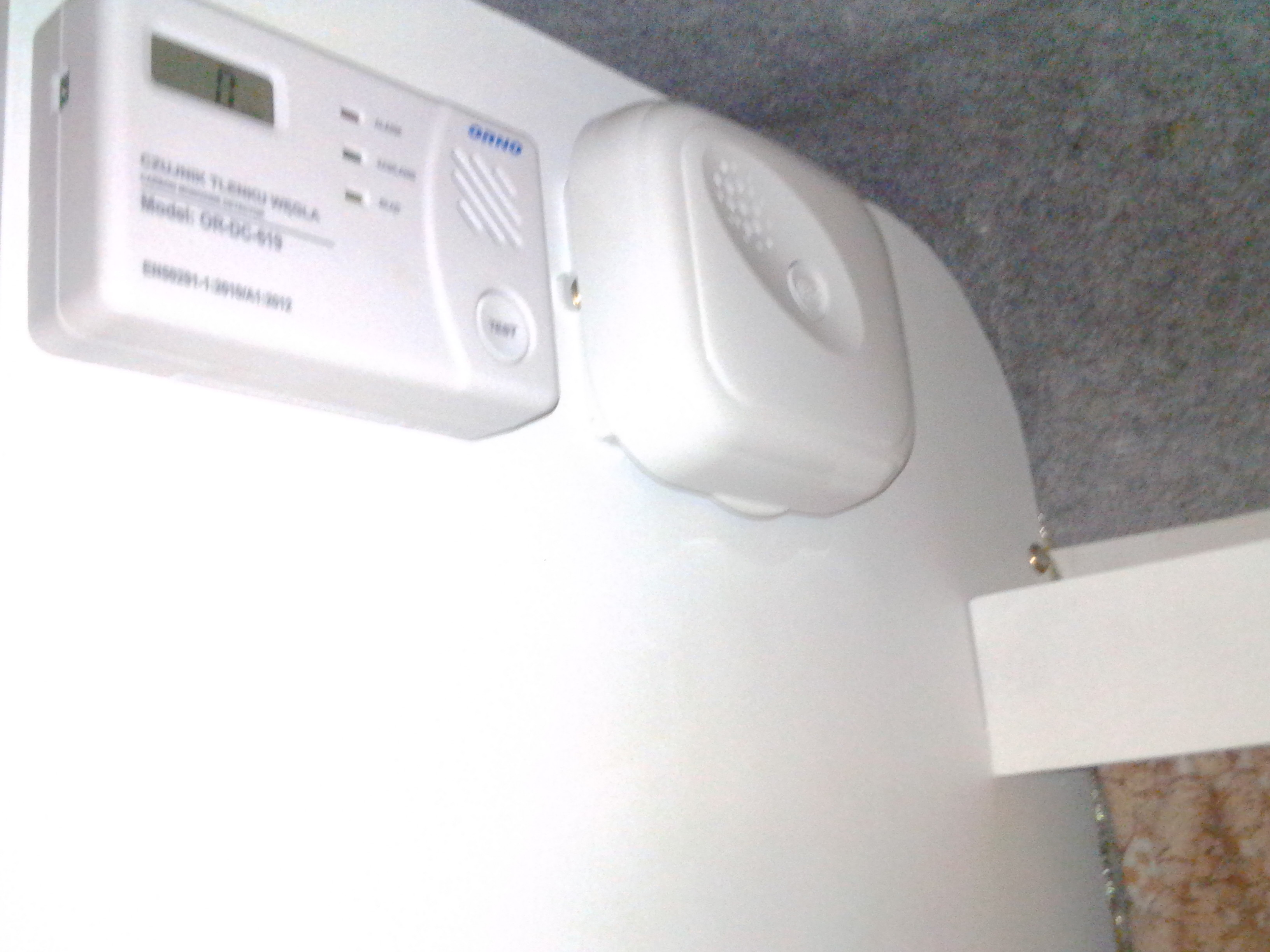

Dzisiaj do zapiekanki trafiła czujka dymu. Czujki dymu montuje się na suficie, ale już takie kombinowanie sobie odpuściłem (bo, jak wiecie, przestrzeń w pionie jest w niewiadówce ograniczona ;) )
Wiem, że część z Was uzna, że taka czujka niepotrzebna, bo przyczepa pali się w moment. Ale doświadczenie innych osób z tego forum pokazuje, że przy pożarowo-zatruciowych problemach z grzejnikiem może następować kopcenie, dymienie, a nie od razu wybuch płomienia na 20 metrów.
Więc - zaszkodzić, nie zaszkodzi. Czy pomoże? Oby nie było okazji się przekonać.

O ile dym poczujesz to tlenku węgla już nie... To cichy zabójca. Postawił bym w pierwszej kolejności na czujnik czadu! Nie wyklucza to oczywiście zastosowania czujnika dymu.

andslu58 pisze:O ile dym poczujesz to tlenku węgla już nie... To cichy zabójca. Postawił bym w pierwszej kolejności na czujnik czadu! Nie wyklucza to oczywiście zastosowania czujnika dymu.
Kolego, czujnik czadu zamontowany już dawno, jak widać na foto są dwa!

Wybacz! Stare oczy a fotka nieostra i wpadka...

Czujek nigdy za wiele ale czy ta dymową nie lepiej by było w "strefie" kuchni zamontować? Wiem że może wzbudzać się przy mocnym smażeniu ale to najbardziej prawdopodobna strefa dymu lub przypalanej wody na herbatę.

Kuchni się nie boję - tego akurat pilnuję, bez opieki kuchnia sama nie zostaje. Dla mnie absolutny priorytet, to bezpieczeństwo trumy, bo przy tym się zasypia.

vvarrior pisze:Czujek nigdy za wiele ale czy ta dymową nie lepiej by było w "strefie" kuchni zamontować? Wiem że może wzbudzać się przy mocnym smażeniu ale to najbardziej prawdopodobna strefa dymu lub przypalanej wody na herbatę.
Dokładnie jestem podobnego zdania z tym, że nie koniecznie nad kuchenką, ale w jej pobliżu jak i piecyka.
