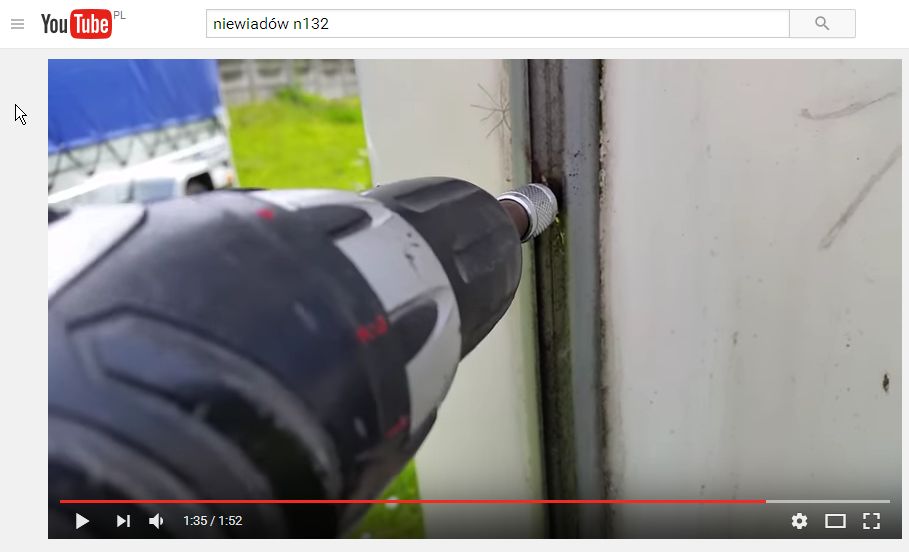

Ja proponuję następującą procedurę - ma tę zaletę, że jest 90% szans na to że nie zniszczymy otworów w listwie (uda się zachować oryginalne otwory)
1) Najpierw spróbować tak jak to pokazuje jeden ze współforumowiczów:
U mnie to zadziałało w przypadku 1/3 wkrętów
2) Jeśli to nie zadziała to:
- rozwiercić środek łebka wkręta małym wiertełkiem o średnicy nieco mniejszej niż średnica otworu w listwie (sorry, nie pamiętam jakiego nr wiertła używałem)
- za pomocą śrubokrętu albo najlepiej dłutka uderzonego młotkiem wybić łepek - odchodzi bez problemu - b. przyjemne doświadczenie.
Na fotach przedstawiłem właśnie tę ostatnią metodę:
