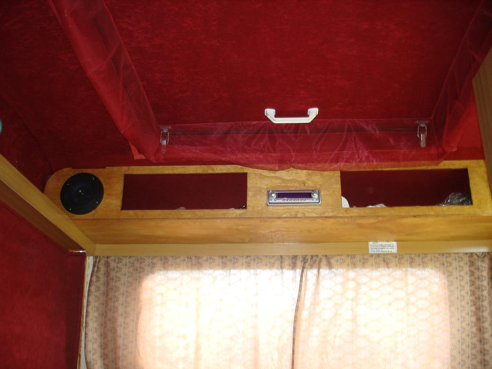

Powolutku poprawiam różne duperele i patenty po poprzednim właścicielu i usprawniam co nieco. Ostatnio wymieniłem nogi od stolików na takie jak powinny być, z plastikowym gniazdem i uchwytem do przyczepienia nóżki do blatu od spodu. Wcześniej miałem okropne, niestabilne nóżki dorobione przez poprzednika z miedzianej rury :shock: Miałem trochę kłopot ze znalezieniem rurki o odpowiedniej średnicy ale w końcu trafiłem taką w Obi na dziale z karniszami :)
Wczoraj założyłem głośniki od spodu półki nad małym spaniem. Długo zastanawiałem się czy je tam montować bo niestety po otwarciu szafeczek będą widoczne ich obudowy i trochę zajmą miejsca. Zdecydowałem się bo poprzednie miejsce montażu na ścianie było beznadziejne i po prostu brzydkie. Samo radio też trafiło gdzie indziej i teraz jest pomiędzy drzwiczkami górnej półki.
Zmieniłem też zawiasy drzwiczek na listwowe i podnośniki z najstarszego na nowy typ bo nie trzymały się w pozycji otwartej. Różnica w działaniu ogromna.

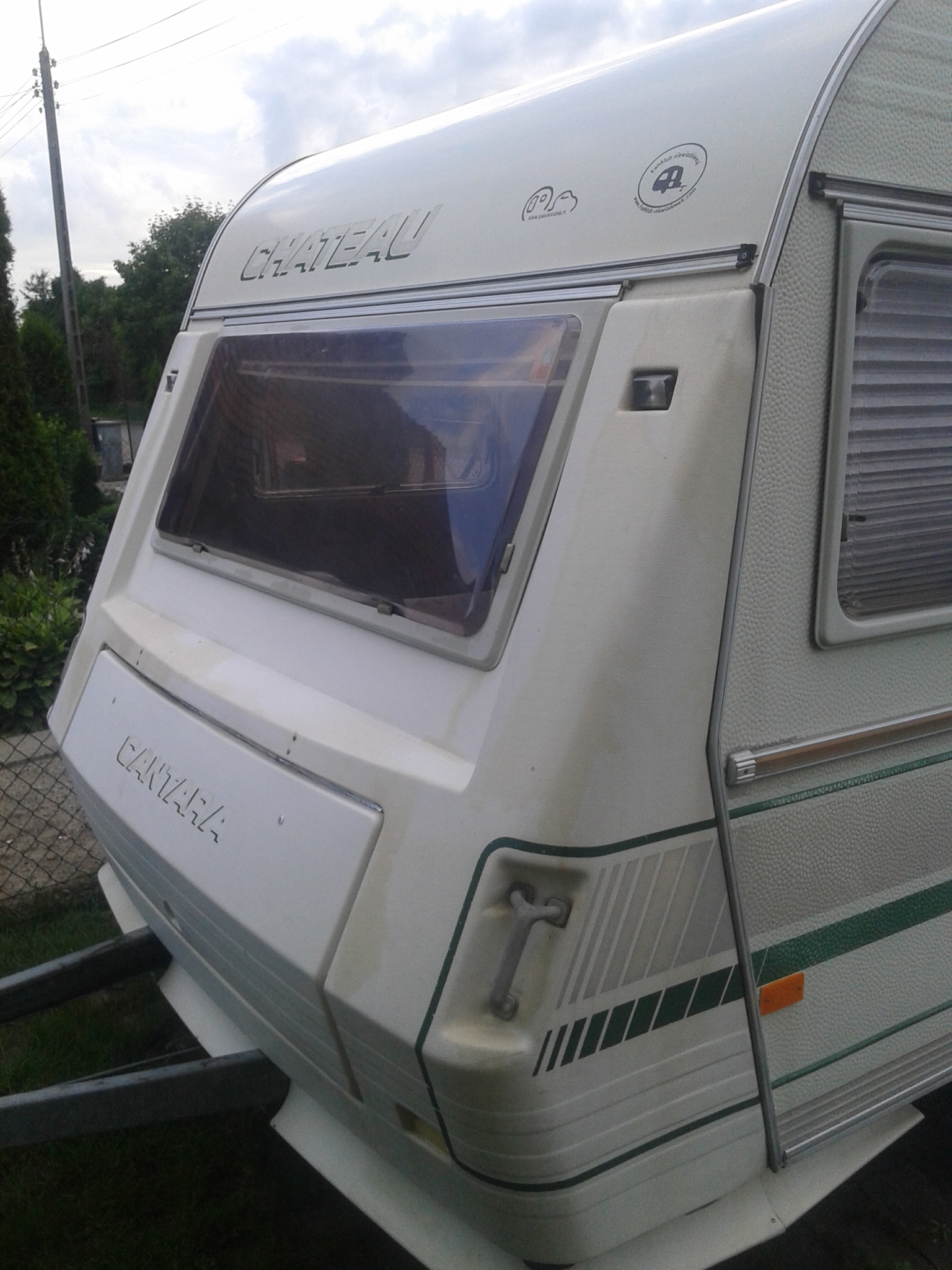

Urlop się zbliża wielkimi krokami więc dzisiaj swoją budę umyłem omawianym już na forum Diperem K2 i powiem, że jestem pod mega wrażeniem. Środek jest rewelacyjny. Tak dobry, że aż zmywa farbę z mojej przyczepy :shock: . Trzeba mocno uważać i chyba jednak trochę bardziej rozcieńczyć. Ja na początku zrobiłem 1 (diper) :2 (woda), później 1:3 ale niestety w paru miejscach paski ozdobne przytarłem za mocno. Po myciu wszystkie plastiki wyglądają jak nowe a wcześniej były szare, bure i parchate. :D
Po myciu wymieniłem też kliny nad przednim i tylnym oknem, bo stary już wypadał. Chyba w wolnej chwili się wezmę i wymienię wszystkie kliny, tylko nie wiem kiedy tyle czasu i chęci znajdę.

Czy to żółte na przedniej ścianie schodzi pod tym środkiem? czy pokrywa bagażnika też była żółta a teraz jest śliczna i biała
Zawsze denerwuje ta żółć ze starości a widać, że jest nadzieja :)
Posty: 11085
Postautor: reflexes » środa, 29 cze 2016, 20:16
Żółte to jest jak jest mokre. Jak wyschnie to się robi białe.
Edit
Już się prawie wyrównało.
