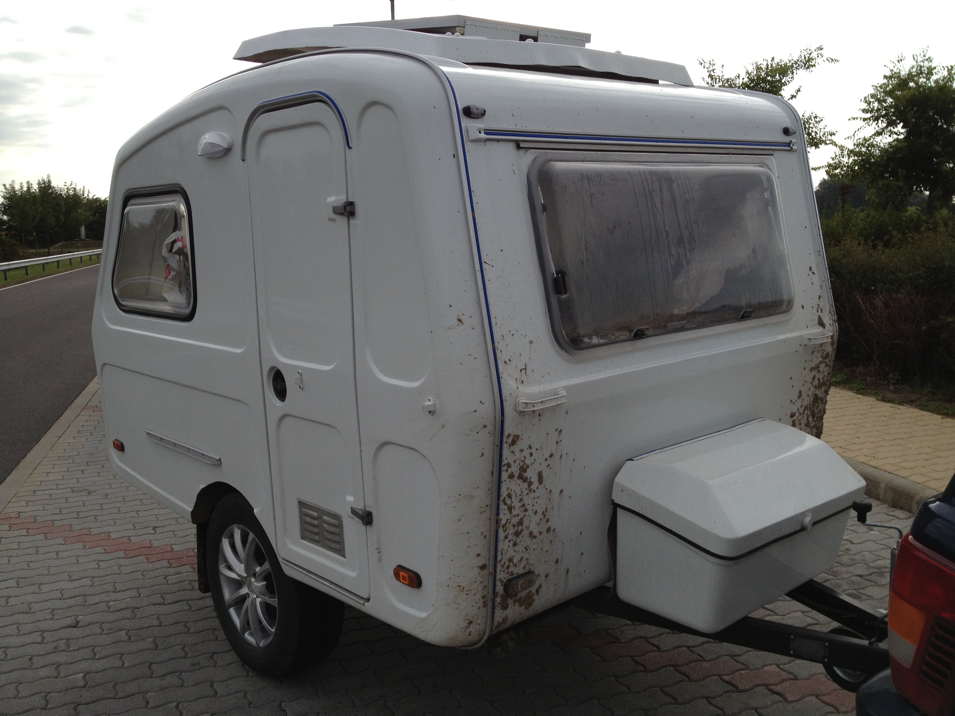

Może zapytam, co byś dokładnie chciał wiedzieć? A tajemnicy żadnej to nie ma
. Przyczepa ma przebudowane wnętrze, z wzdłużnym łóżkiem. Aneks kuchenny standardowo na przodzie z lodówką kompresorową. Na dachu panel słoneczny z akumulatorem. Oś do 1250kg jest uniesiona na kilkucentymetrowych dystansach z profilu zamkniętego celem zmieszczenia kół w nadkolach. Przyczepa jest niezależna energetycznie od auta, jedynie oświetlenie drogowe, które zostało rozbudowane o obrysówki dolne, górne oraz boczne.
Przedstawiłem ogólne informację jeśli jest potrzeba dokładnego opisania to proszę daj znać.
Będziemy na zlocie w Silepi, będzie okazja do zaprezentowania rozwiązań.
