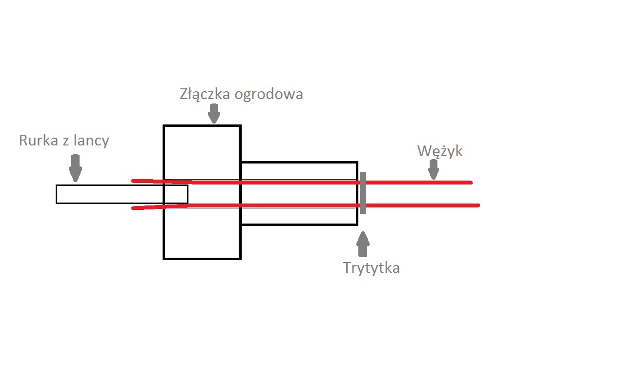

Narzędzi nie trzeba żadnych. Odkręcasz lancę, odkręcasz tą złączkę od pistoletu ogrodowego, wężyk wtykasz w otwór tej złączki i od "wewnętrznej" strony wciskasz kawałek rurki pozyskanej (około 3cm) z lancy przez co wężyk się rozszerza i ładnie uszczelnia w tym otworze. Żeby wężyk nie wchodził do środka i rozszczelniał się od zewnątrz dajesz trytytkę i po robocie.
Nie mam teraz dostępu do prysznica żeby zrobić fotkę ale mam nadzieję, że mój "rysunek techniczny" pokaże o co chodzi.

OK dziękuję, a ten rysunek to już całkiem rozjaśnił sprawę. Jeszcze pytanie czy ten pistolet puszcza wodę tylko podczas naciskania czy można "zablokować", powiesić i woda się leje aż ciśnienie w zbiorniku spadnie? A pistolet jest jakiś markowy czy w zwykłym ogrodniczym dostanę?

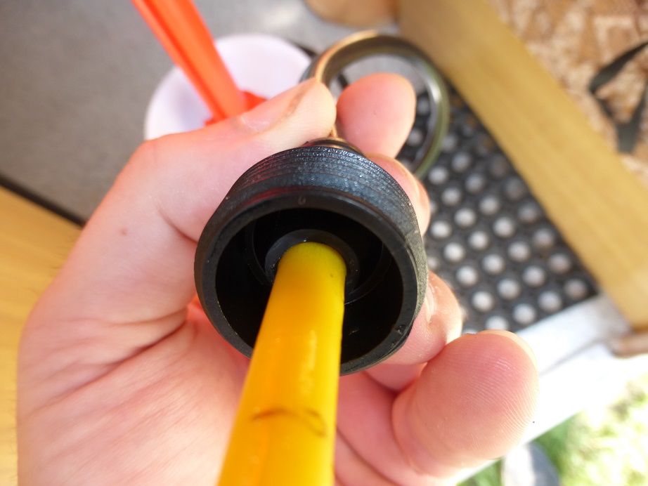

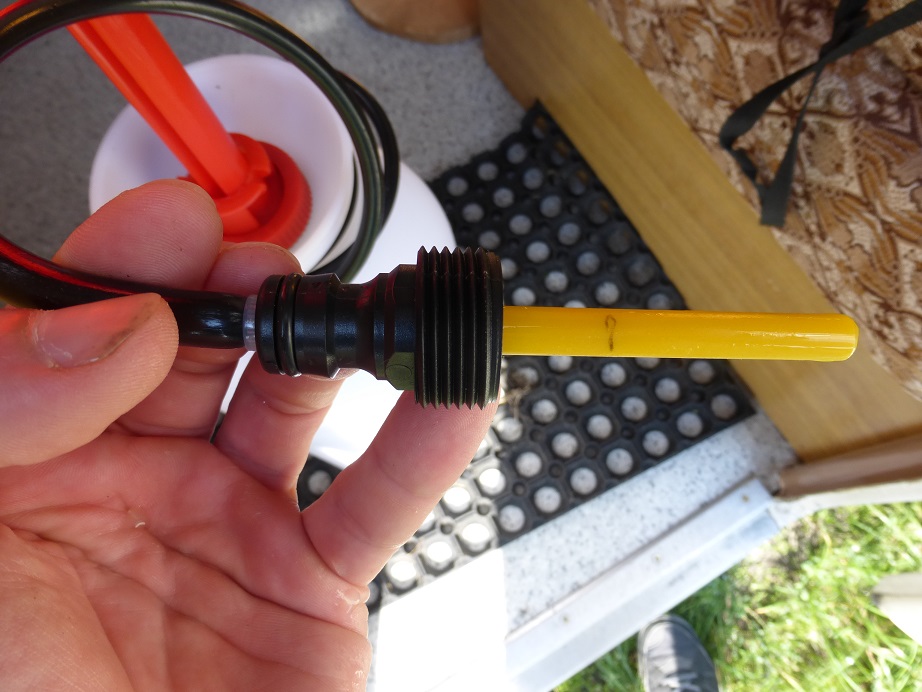

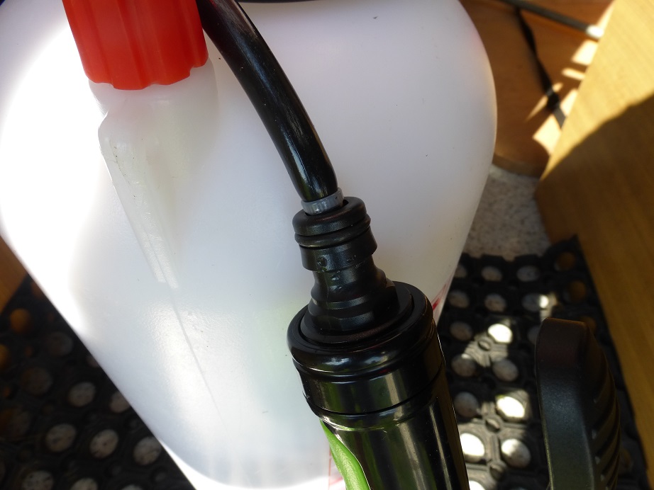

Zamiana ori lancy zajęła na łączce dosłownie 5 minut z czego cztery to było kminienie jak to ze sobą połączyć. Wszystko jest szczelne i woda nie ucieka na łączeniu. Na fotkach widać, że zostawiłem dość długi kawałek rurki z lancy ale zmieścił się w rękojeść pistoletu więc nie chciało mi się go skracać.
