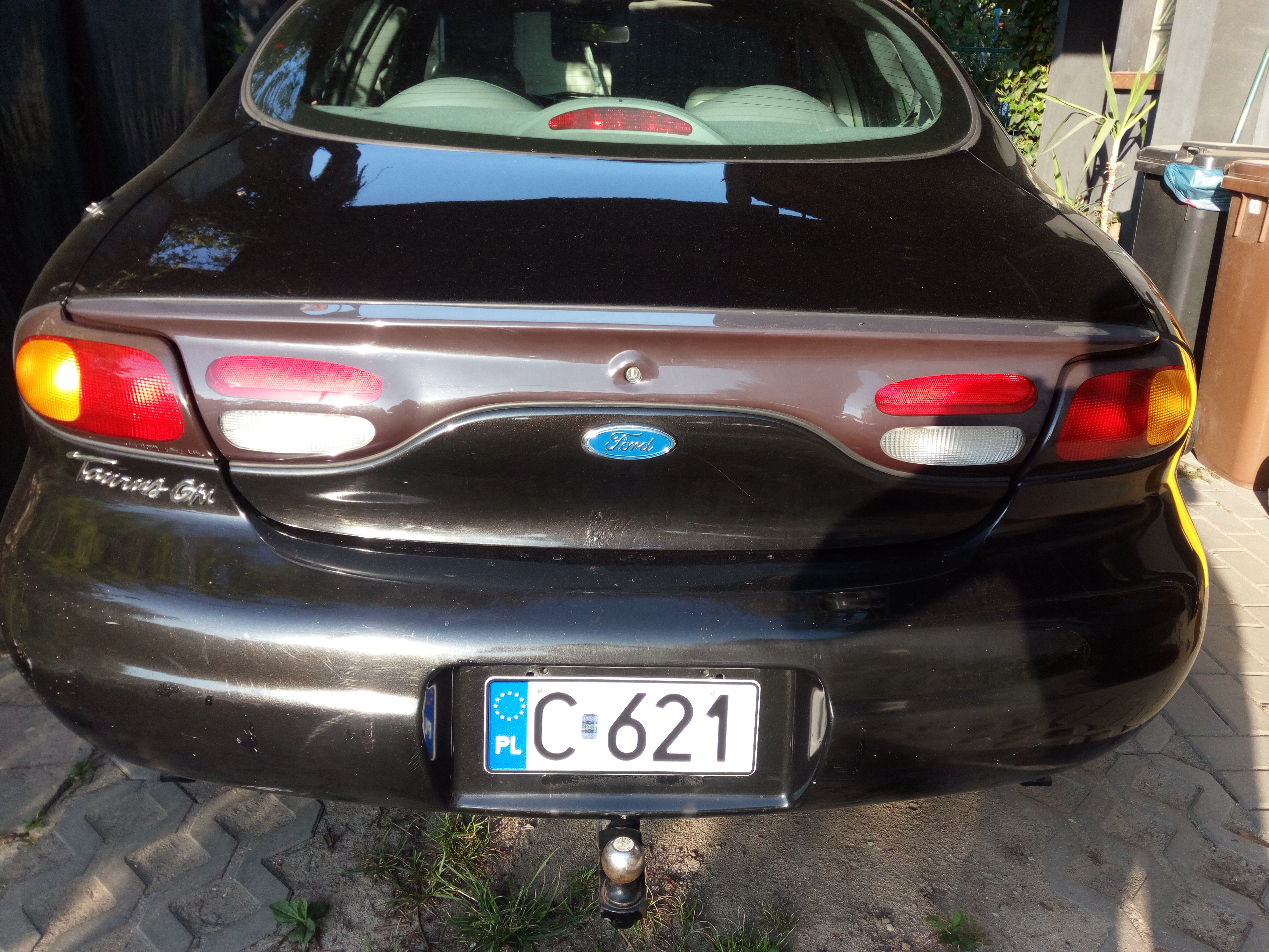

Nie wiem do jakiego działu dać to jako ciekawostka. Brat jakiś czas temu kupił sobie Forda Taurusa z USA z ori hakiem U Haul. Wczoraj jak walczyłem z zawieszeniem w przyczepie zapiąłem na hak szarpie, tym wszystkim, a tam luz na kuli jak diabli. Zapiąłem nówka zapięcie na hak i też luz jak dialbi, suwmiarka w dłoń i różnica 5mm jak pamiętam. Albo mu się tak kula wyrobiła w co wątpię, albo amerykanie mają mniejsze kule.

Kula moze byc 47,6mm, jedna z popularniejszych w USA w osobówkach. Występuja tez 2" czyli 50,8mm i 58,7mm. U nich to wszystko jest mierzone w calach. Pewnie kula haka w tym fordzie jest 47,6mm.

Tak, tak jak mówisz. Tu nawet trochę mądrości znalazłem na tej stronie. Jakie tam naciski na kule mają... No ale stosownie do samochodu. I już wiem - dzięki tej stronie - czemu gniazdo nie działa...
