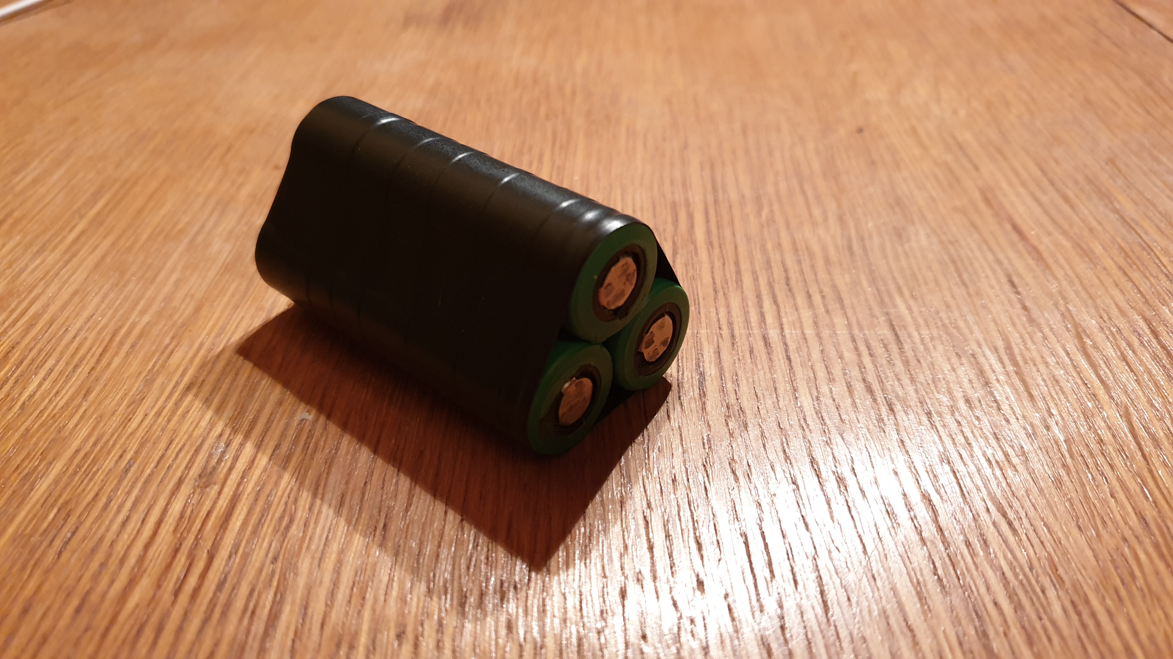

Zacząłem od sklejenia ogniw taśmą w pakiet żeby można było je później połączyć elektrycznie i mieć jako całość.

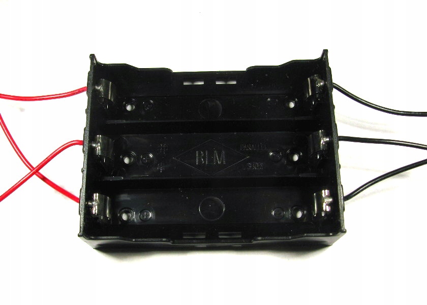

Niestety tutaj zabawa się na razie skończyła bo ni jak nie da się do ogniw przylutować kawałka przewodu. Wyjścia z tego problemu są dwa. Można dać ogniwa do zakładu, który przyspawa do nich blaszki, do których będzie można dalej lutować lub zakup koszyka na ogniwa.
Ja wybrałem opcję drugą ponieważ daje ona możliwość łatwej wymiany ogniw gdyby coś padło.

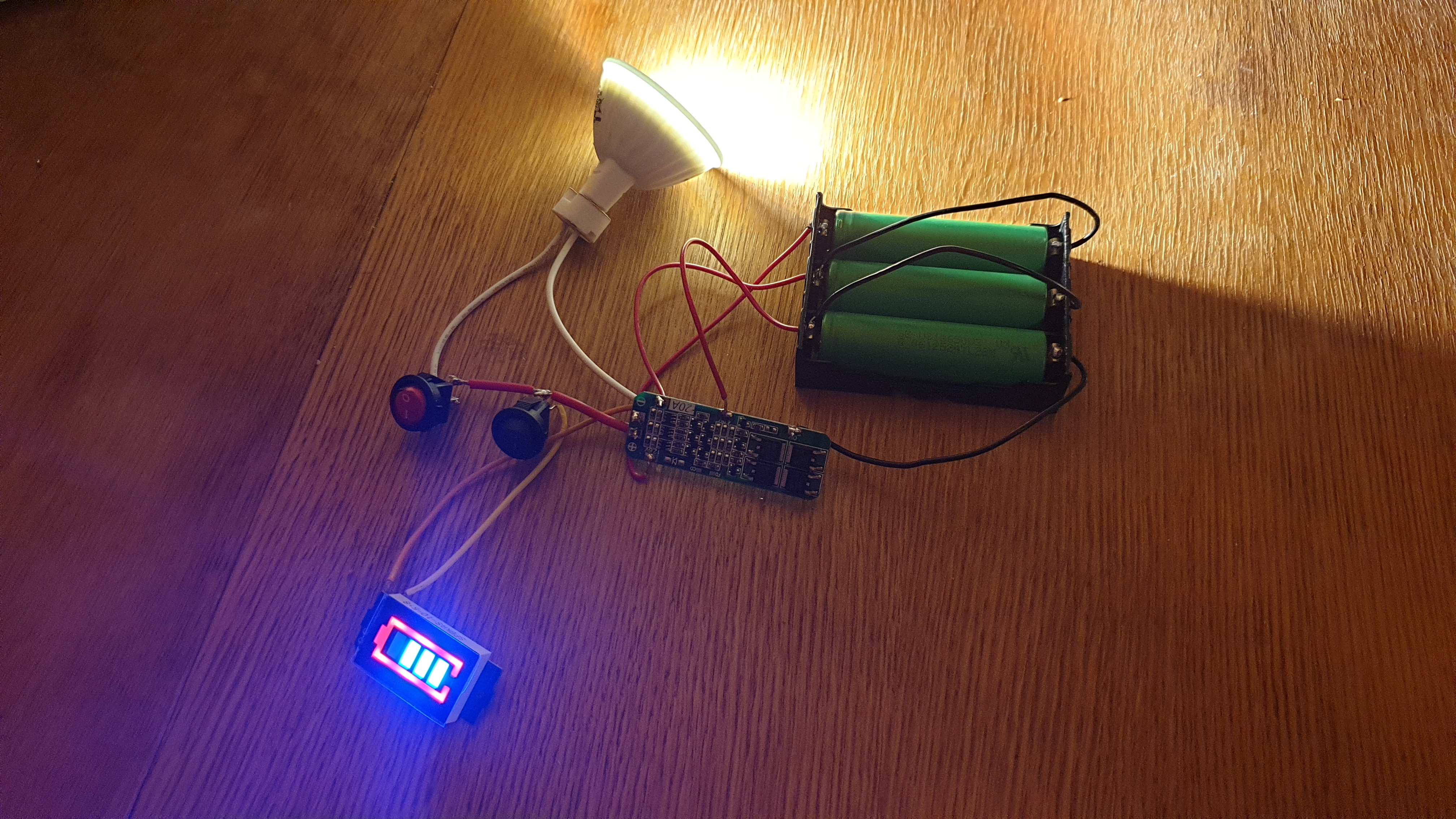

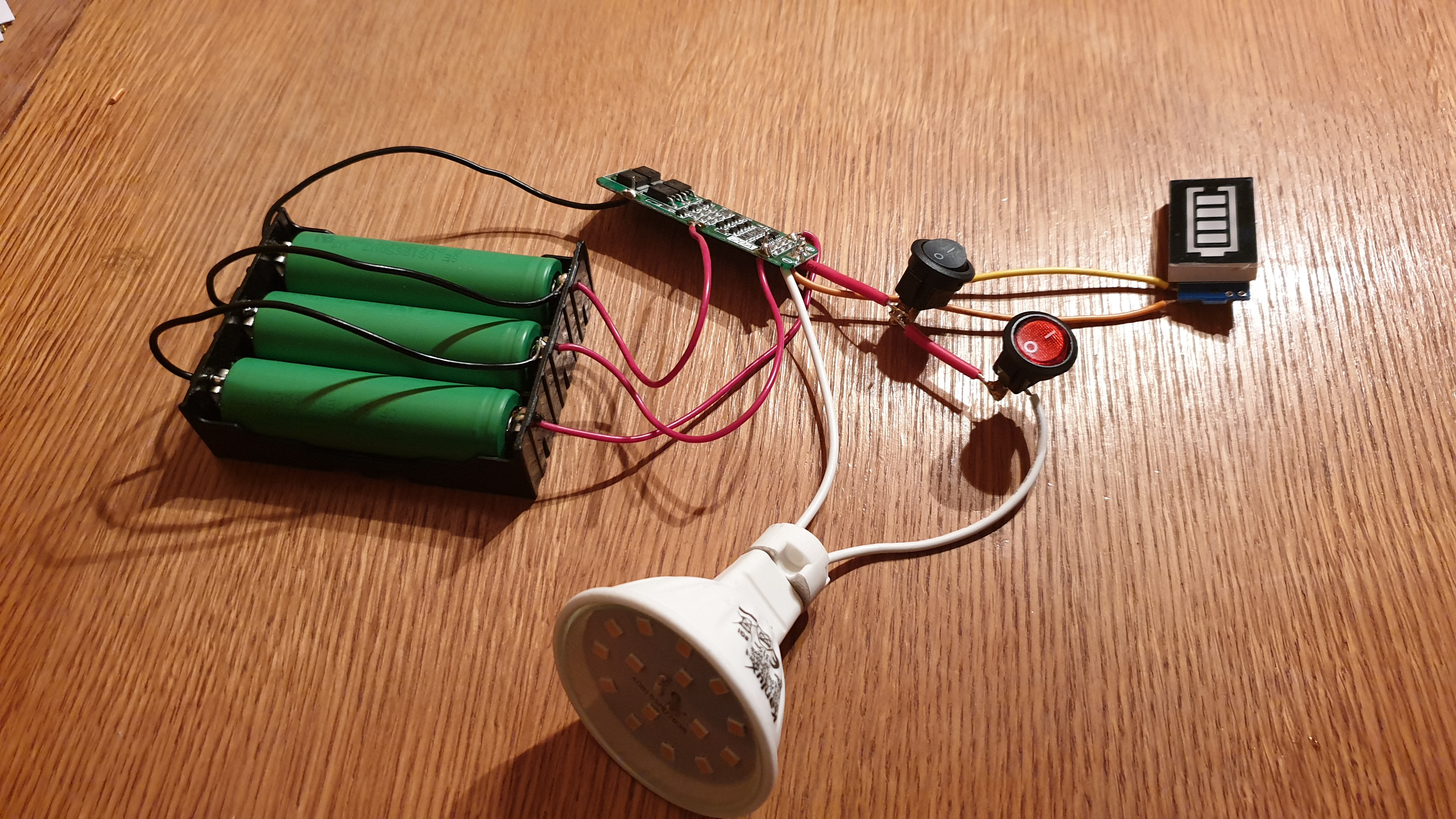

Przyszedł koszyczek to i temat trochę pchnięty. Akumulatory pasują jak ulał.
Akumulatory łączymy szeregowo i do tego od każdy plus z akumulatora łączymy do odpowiedniego przyłącza w module sterowania.
W zasadzie temat akumulatorów mamy załatwiony. Tak jak pisałem moduł ma uniwersalne styki +/- do których podłącza się odbiorniki i ładowanie. W mojej lampie będzie oprócz żarówki jeszcze pomiar stanu akumulatorów. Całość połączona według takiego schematu
Na razie lampa jest w wersji "desktop" i przechodzi testy
Żarówka 4,5W daje całkiem sporo światła, a na zakupionych akumulatorach (2250 mAh) świeciła prawie 5h.
Moduł wygląda, że działa prawidłowo. Gdy napięcie na ogniwach spadło do 2,8V odciął odbiorniki żeby zapobiec nadmiernemu rozładowaniu. Kontrola ładowania też całkiem nieźle, na początku widać było na amperomierzu stały pobór, a po jakimś czasie jak ogniwa wzrosły do około 4V moduł zaczął pobierać coraz mniej i z przerwami czyli próbkował ogniwa żeby nie przeładować. Zastanawiam się jeszcze co z kontrolną napięcia ładowania bo gdy podałem zasilanie około 15V to moduł nie zaprotestował, ale pchał w akumulatory prawie 8A. Co prawda palcowa kontrola temperatury ogniw przy takim ładowaniu nie wykazała zbyt niepokojących wyników, ale to jednak trochę za dużo. Poza tym temperatura była akceptowalna, ale to jednak wersja "desktop" i w zamkniętej puszce/lampie do tego w ciepły letni dzionek ogniwa mogą się już za bardzo rozgrzać.
Będę tę kwestię jeszcze badał. 15V było oczywiście dla testu ekstremum. Zrobię jeszcze kilka testów przy wartościach zbliżonych do realiów czyli 13-14V. W zależności od wyników będę myślał czy jest potrzeba ograniczania napięcia wejściowego.

Koszyk https://allegro.pl/oferta/koszyk-baterii-18650-x-3-8423172680
Można pominąć koszyk kupując ogniwa z blaszkami do lutowania. Ja już kupiłem ogniwa bez musiałem pójść tą drogą, jednak drugi raz pewnie zrobiłbym tak samo bo w razie padnięcia ogniwa wymiana jest zdecydowanie łatwiejsza.

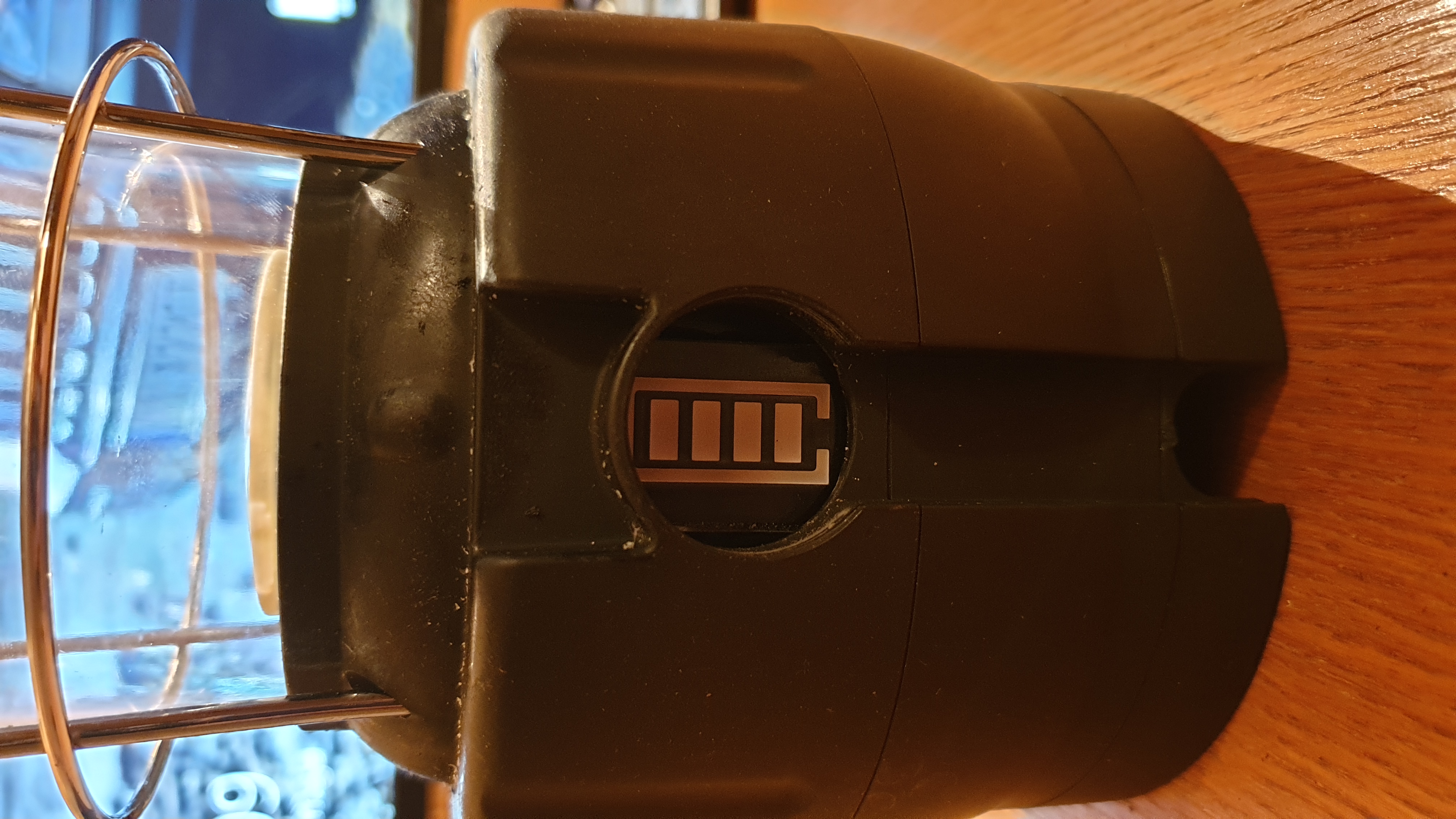

Wskaźnik naładowania udało się wcelować w otwór po korbce do nakręcania, więc jedna praca plastyczna mi odpadła.
Udało się też wykorzystać oryginalny wyłącznik mający 4 stany:

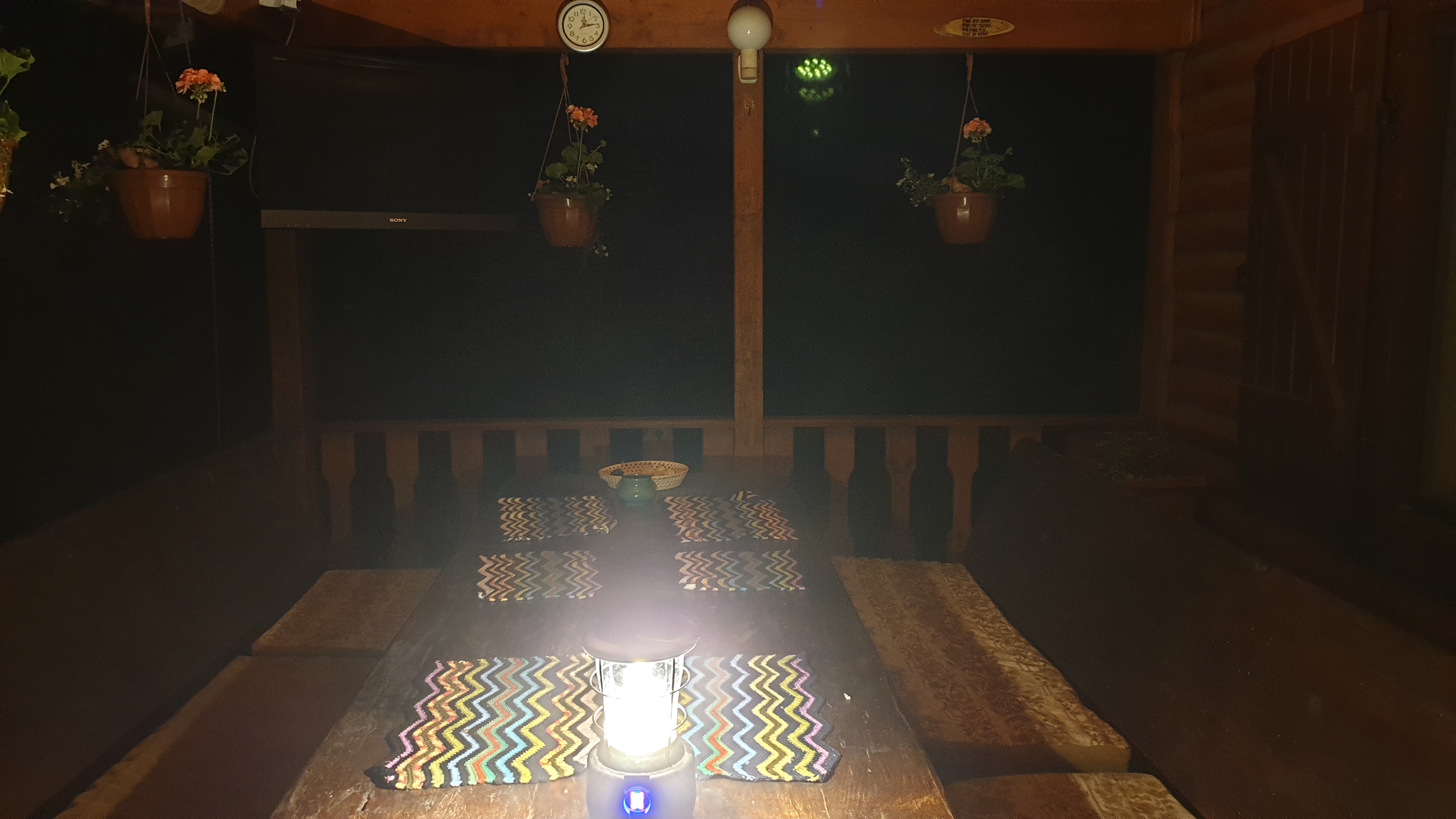

Żarówka 4,5W jest dość mocna i niestety w tej akurat lampie dość na wierzchu co czasem może być problematyczne, ale zobaczcie sami.
Zdjęcia robione na tarasie szerokości 3m w ciemniutką noc.
Zapalony tylko tester nładowania żeby zobrazować ciemność
I uruchomiona lampa
Tak jak wspominałem żarówka jest mocna i z takiego konta jak stałem będzie uciążliwa bo razi w oczy. Zobaczcie jednak jak jest gdy lampę powiesimy nad głową.
