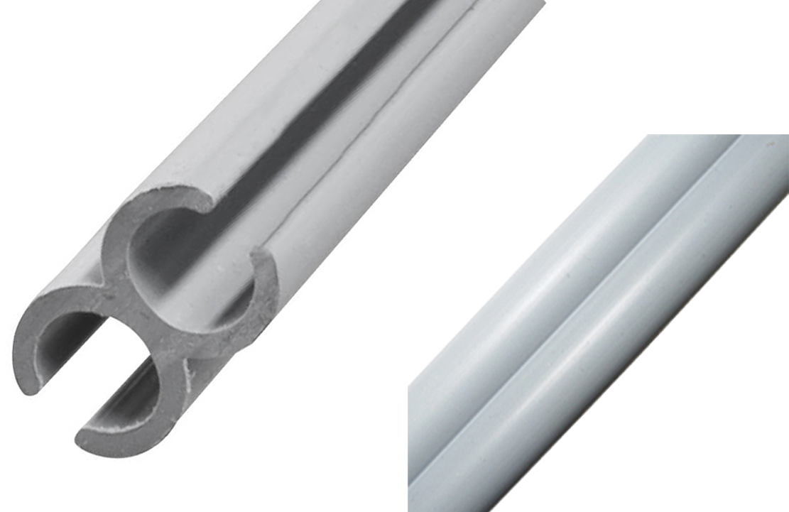

Pytanie mam... chodzi mi po głowie połączenie przedsionka z daszkiem przeciwsłonecznym. Jedyne co przychodzi mi do głowy to dluuugi zamek błyskawiczny( o ile takie są). A może jakiś inny pomysł na połączenie tego w całość?
Re: Daszek przeciwsłoneczny + przedsionek
Są takie listwy aluminiowe gdzie z dwóch stron wchodzi kedra, coś jak otwarta z obu stron ósemka. To by Ci się nadało.

Samoogon pisze:Są takie listwy aluminiowe gdzie z dwóch stron wchodzi kedra, coś jak otwarta z obu stron ósemka. To by Ci się nadało.
Dokładnie:

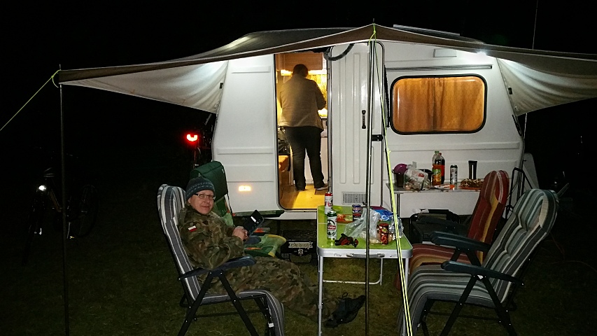

Ja miałem w daszku do N-ki zaraz przy kedrze zrobione oczka, które zakładałem na bolce przedsionka.

Wiązało by się to z przyszyciem kedry z drugiej strony przedsionka... Jest to ciekawy pomysł.ruciak76 pisze:Samoogon pisze:Są takie listwy aluminiowe gdzie z dwóch stron wchodzi kedra, coś jak otwarta z obu stron ósemka. To by Ci się nadało.

Najprostsze dla mnie rozwiązanie. Masz zdjęcie plenerowe takiego połączenia? Jak zabezpieczałeś daszek, żeby wiatr nie poderwał?kooba pisze:Ja miałem w daszku do N-ki zaraz przy kedrze zrobione oczka, które zakładałem na bolce przedsionka.

Znalazłem fotki ze zlotu w Sielpi. Od strony przedsionka zaczepiałem o daszek odciąg od bocznych okien przedsionka żeby nie mnożyć odciągów. Gdybym nie miał takiej możliwości to dałbym odciąg bezpośrednio od daszka.
Oczywiście daszek miał kedrę i można było go użyć bez przedsionka.
