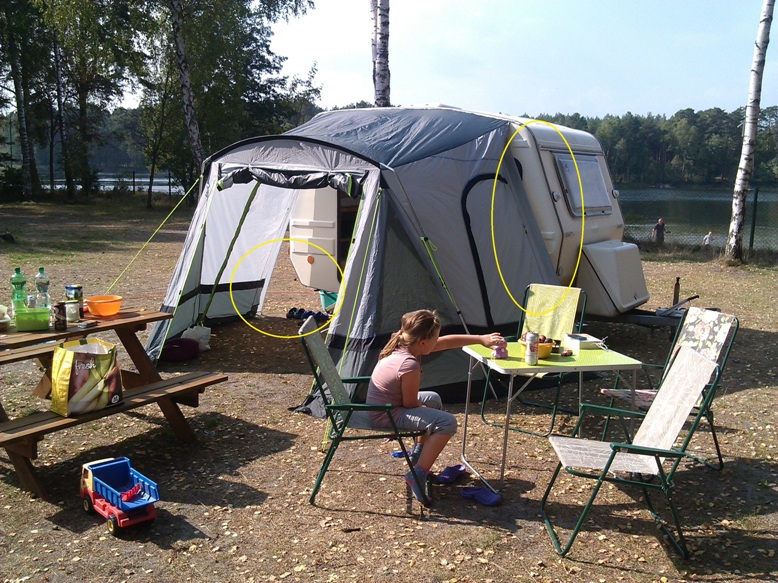

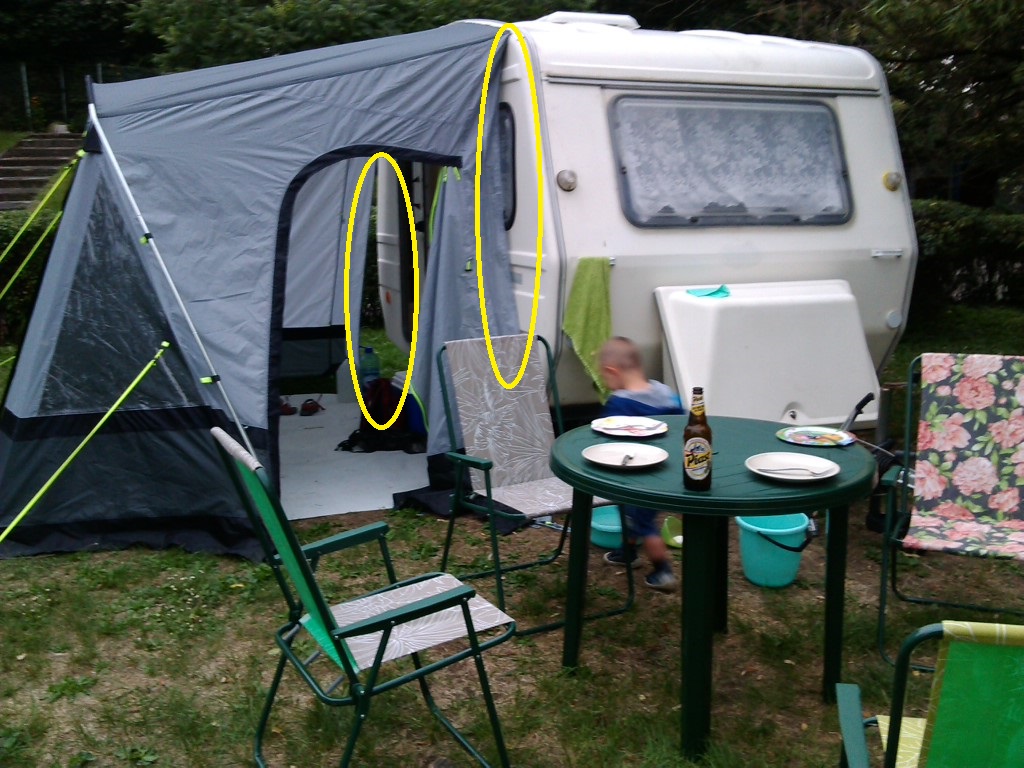

Nawet znalazłem fotki, które oddają istotę problemu z tym przedsionkiem. Tak jak już wiele razy tu wspominałem przedsionek ten absolutnie nie nadaje się do mały kurników. Do n126n da się jeszcze ogarnąć ale szału nie ma. Generalnie żeby go w miarę dobrze rozłożyć to budę trzeba bardzo wysoko podnosić na podporach, a jak wiadomo tak się robić nie powinno. Buda powinna stać na kołach a podpory mają ją tylko stabilizować. Rozmiary przedsionka są na stronie sklepu więc każdy może sobie sprawdzić. Powierzchnia to jakieś pewnie z 5m2 ale mi to akurat nigdy nie przeszkadzało, bo ja w przedsionku nie siedzę, a raczej przed nim. Fakt, że jak po tym przedsionku rozłożyłem oryginalny od n126n to byłem w szoku ile mam miejsca
Przed deszczem chroni on średnio, bo przez to, że kedrę ma tylko na dachu, to bokami potrafi się lać. Poniżej dwie fotki dla zobrazowanie problemu. Myślę, że więcej one warte niż moje ględzenie. Myślę, że do odrobinę wyższej i dłuższej przyczepy ten przedsionek byłby super.

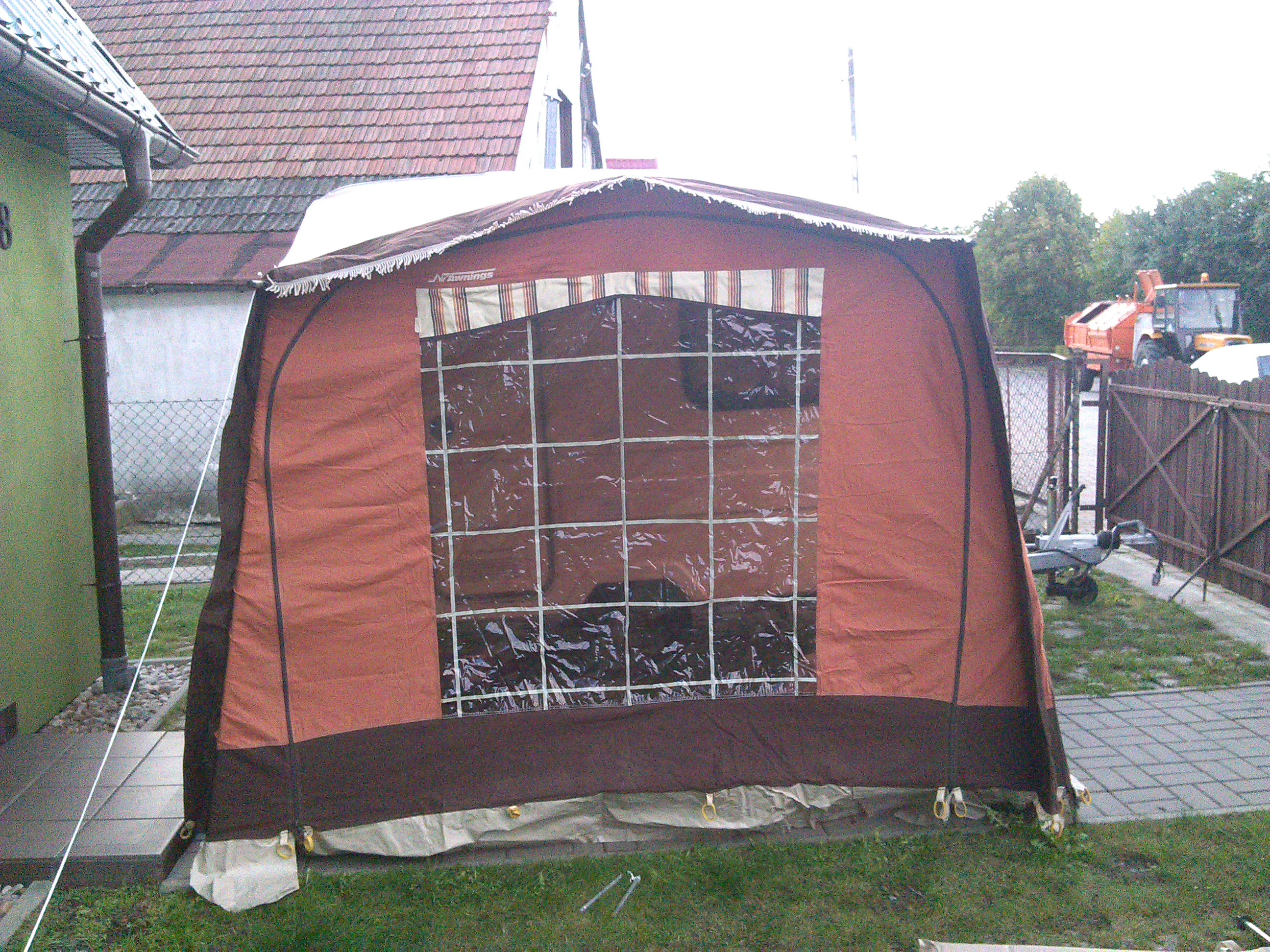

Co do taniości rozwiązania to też bym nie przesadzał. Nowy kosztuje koło 500 plnów, a za taką kasę można poszukać czegoś używanego. Mi się na przykład udało za połowę tej kwoty kupić piękny angielski przedsionek w super stanie. Teraz mam dokładnie to co chciałem a dodać trzeba, że w międzyczasie miałem mały epizod z oryginalnym przedsionkiem od n126n.
