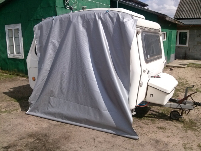

Znudzony walką z kedrą, śledziami, odciągami....

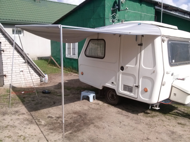

popełniłem sobie takie cuś:

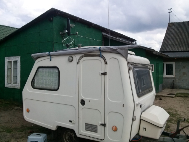

Ale nie trzeba zdejmować:

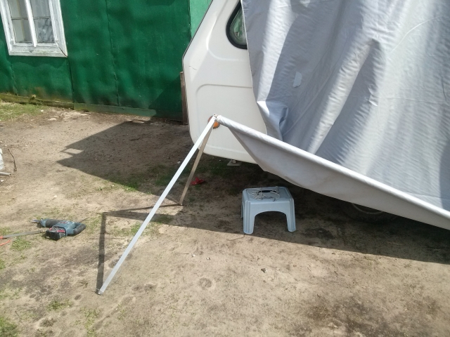

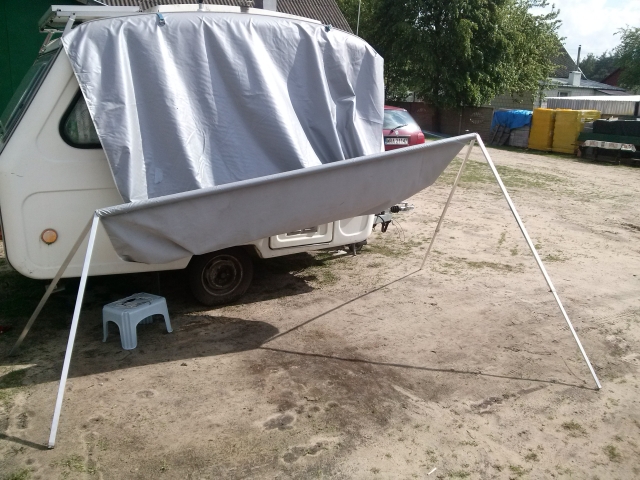

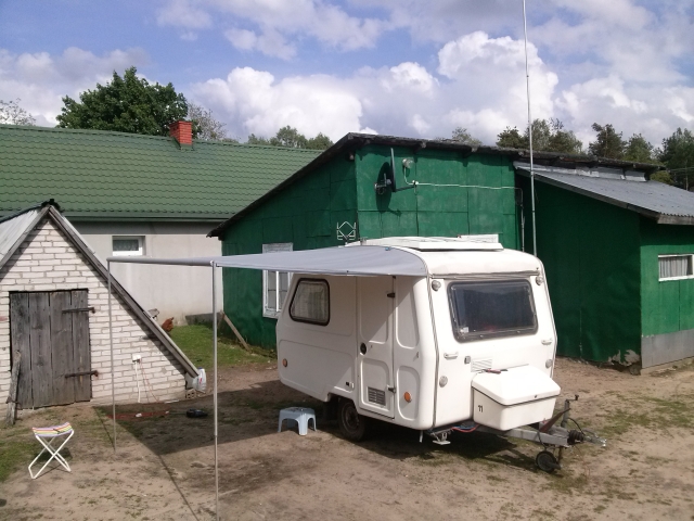

Rozkładanie- samemu jest trochę zabawy ale da się zrobić w jakieś 2 minuty:)
-razwinąć:
-wysunąć nogi i rozpórki
po obu stronach
potem w górę i przednia rozpórka pod listwę
potem druga rozpórka w listwę i po naprężać, wysokość regulowana płynnie:)

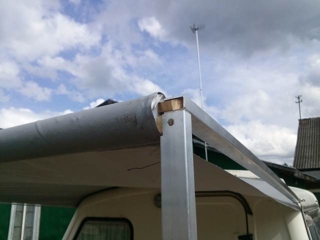

A teraz trochę szczegółów:

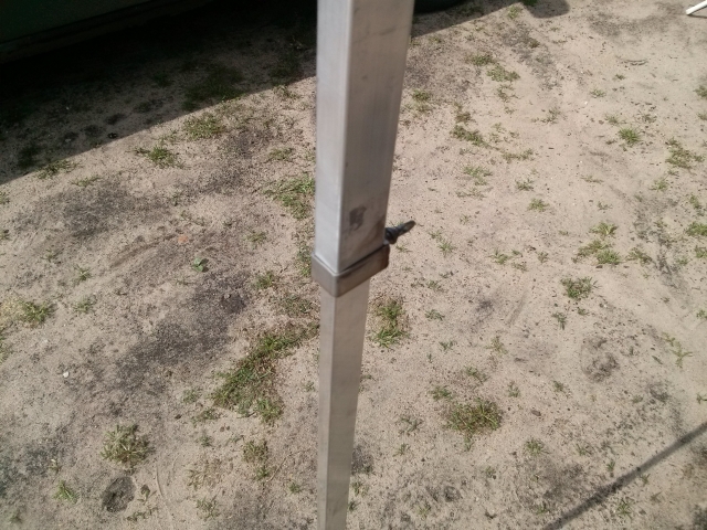

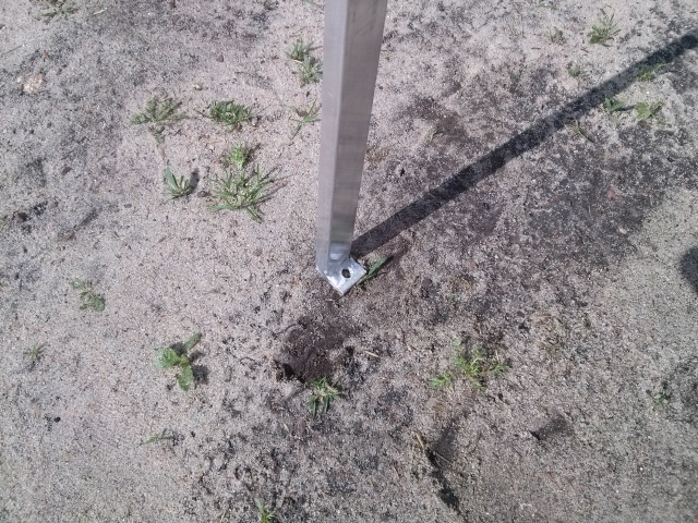

noga z dziurą na szpilę, ale jak wiatru nie ma to stoi i bez:)
podnoszenie (regulacja) nogi

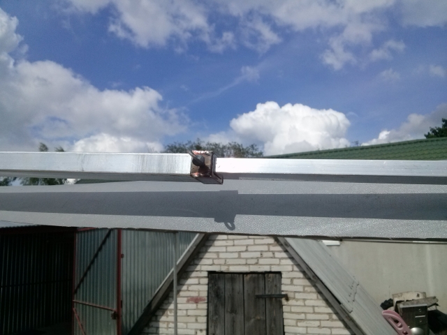

zawiasy nogi i rozpórki (całość wsuwana w rurę)
regulacja rozpórki
A po zwinięciu zapięte na jakieś dobre troki:)
regulacja rozpórki
