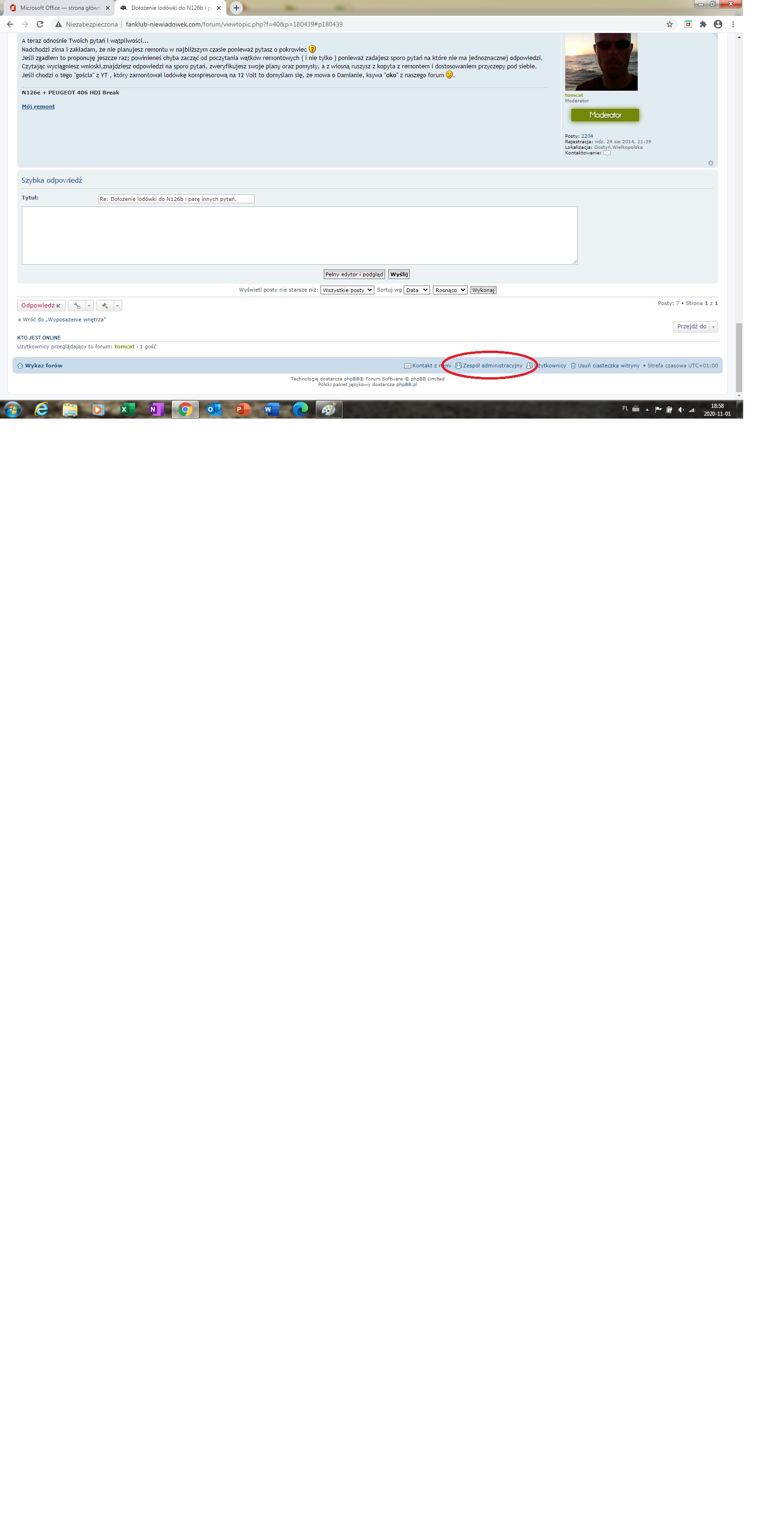

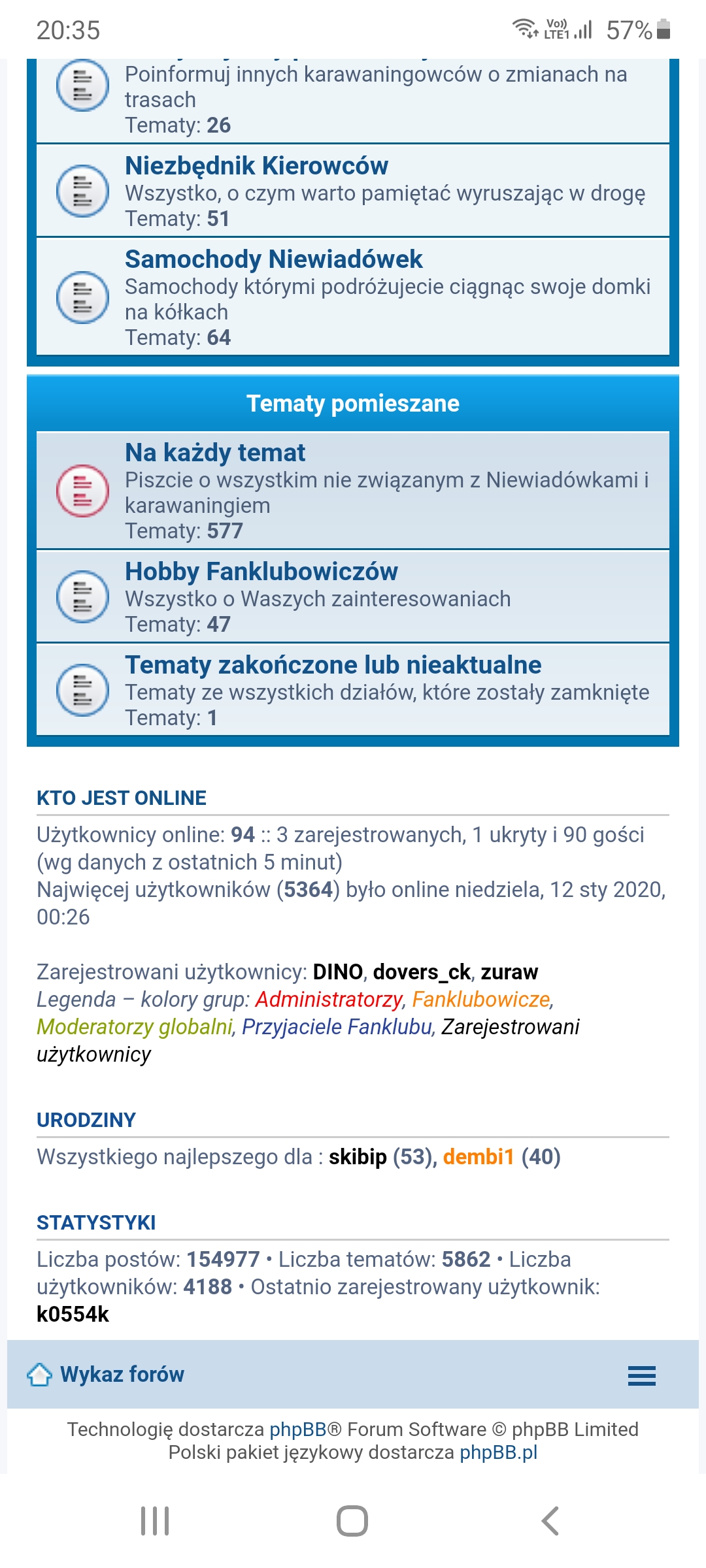

Re: Dołożenie lodówki do N126b i parę innych pytań.
Niestety na urządzeniu, z którego pisze mam wycięte polskie znaki diakrytyczne, ponieważ ich skróty kolidowały z aplikacjami, na których pracuje. Dlatego też zmiana języka nic nie zmieni. Przepraszam, ale czasami będzie się to zdarzać. Na innych urządzeniach czcionkę mam prawidłową i używam jej na codzień. Przy okazji zapytam gdzie jest skrót do wysłania wiadomości administracji, ponieważ wystąpił pewien problem, który chce zobrazować.
zuraw pisze:... Przy okazji zapytam gdzie jest skrót do wysłania wiadomości administracji, ponieważ wystąpił pewien problem, który chce zobrazować.
Na dole strony masz "Zespół administracyjny"
Wyślij wiadomość do pierwszego z wyświetlonej listy (kooba) i opisz problem.

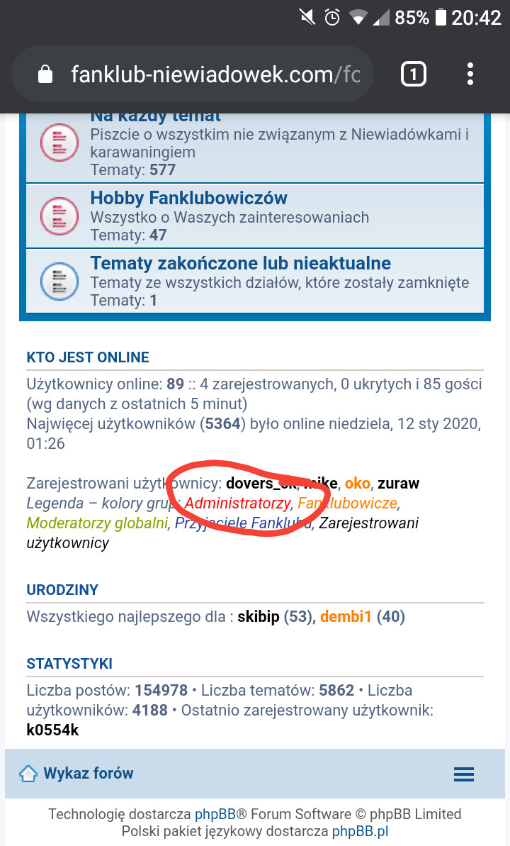

Na komputerze jest, na telefonie niestety nie ma
Kliknij w link "Administratorzy" a potem pisz do Kooby.
