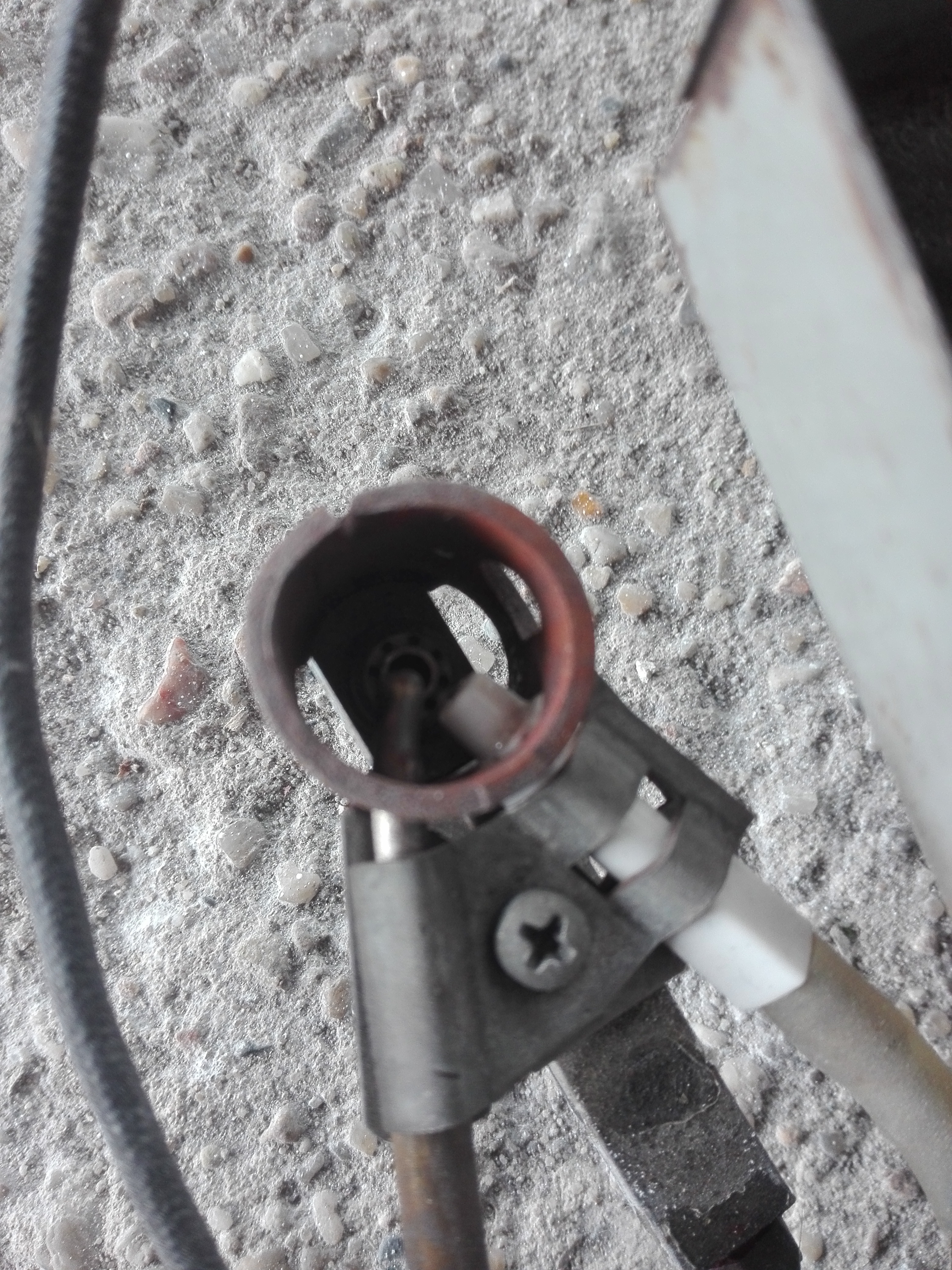

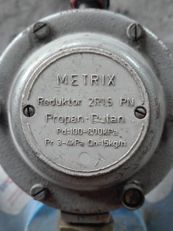

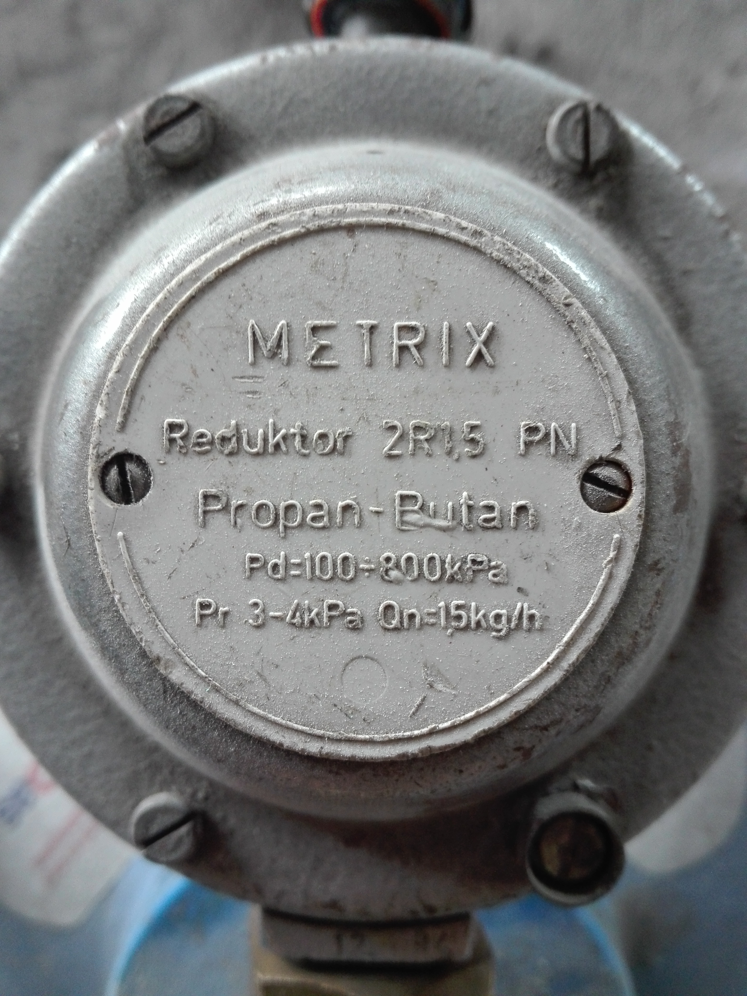

Nie mogę dodać filmu bo nie ten format chyba, więc wrzucę do pobrania. Podaje linki... jeden z iskrą, drugi wybuchy, jak się uda to też z płomieniem. Dodam zdjęcia montażu iskrownika, może źle zmontowane? I taki reduktor.

						Re: Lodówka TA 71
Nie mów, że używasz tego reduktora....
