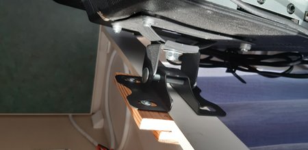

Postautor: kooba » sobota, 6 lip 2019, 11:21
Tu masz opisany montaż viewtopic.php?f=36&t=6744&start=255#p155111
A odpowiadając na pytania:
1. 19" max 22" ze wzgledu na masę i miejsce
Ja mam poprzednią wersję tego https://allegro.pl/oferta/telewizor-19- ... 7427276755 i używam w kuchni już od 6 lat bez żadnych problemów, a teraz drugi zamontowałem w przyczepie. Tylko nie wiem czy ta nowsza wersja raz ma zewnętrzny zasilacz.
2. Użyłem regulowanego chyba najmniejszego i najtańszego z alledrogo tylko po ustawieniu tv skręciłem w nim śruby tak, że już nie da się regulować ;)
3. Żadna. Dobry film to znajdziesz na pendrive, a nie w publiczniej tv.

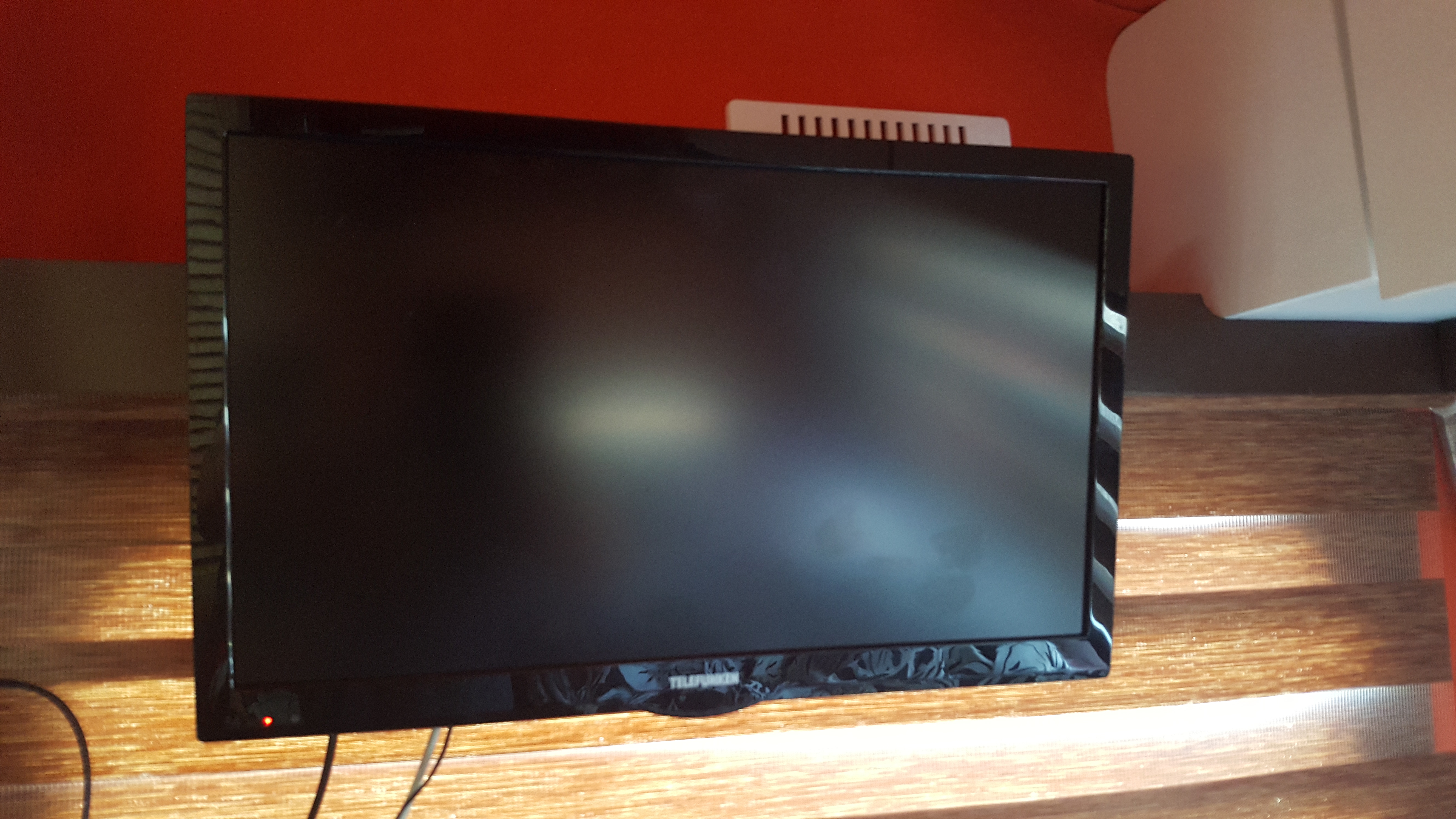

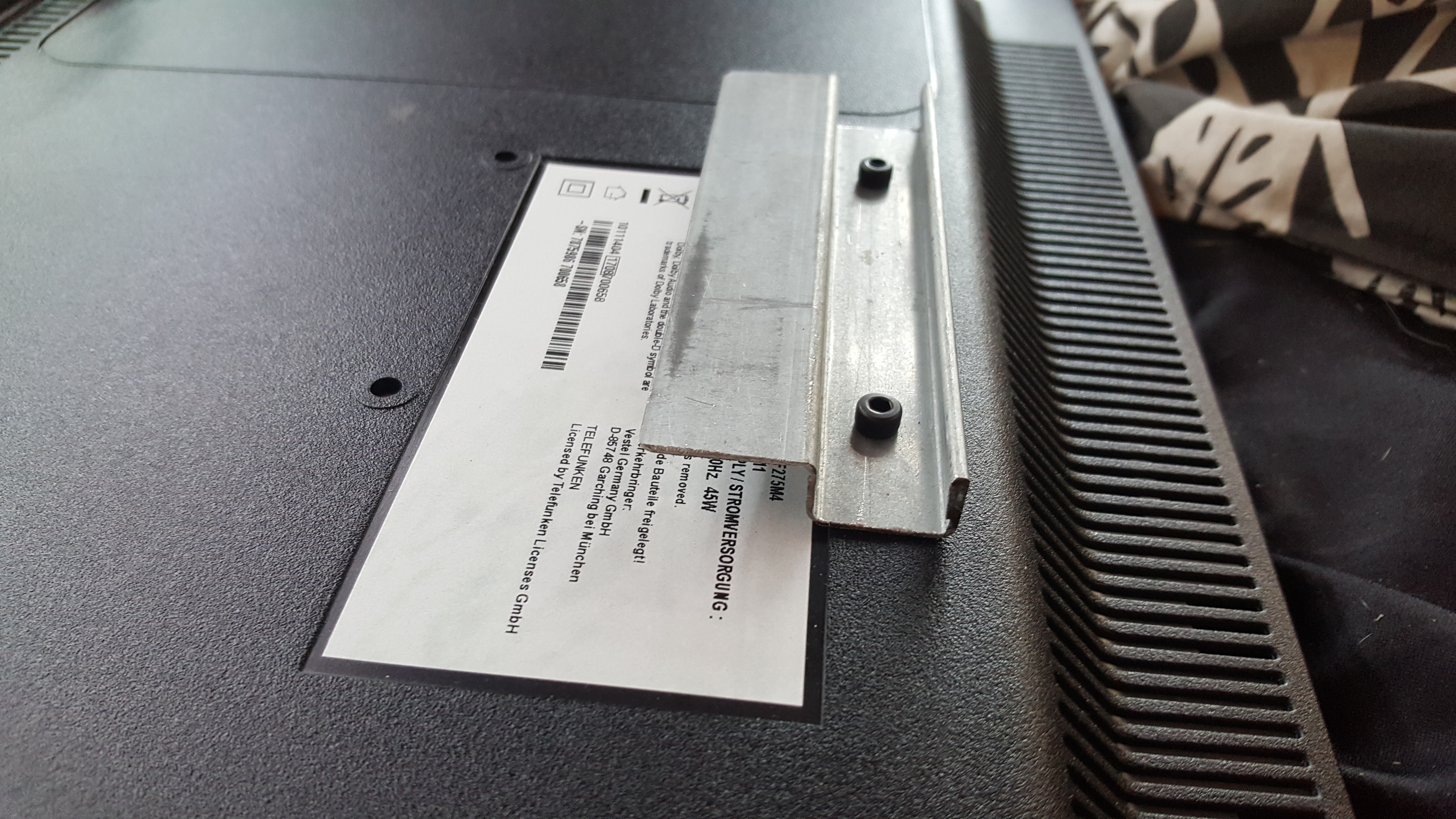

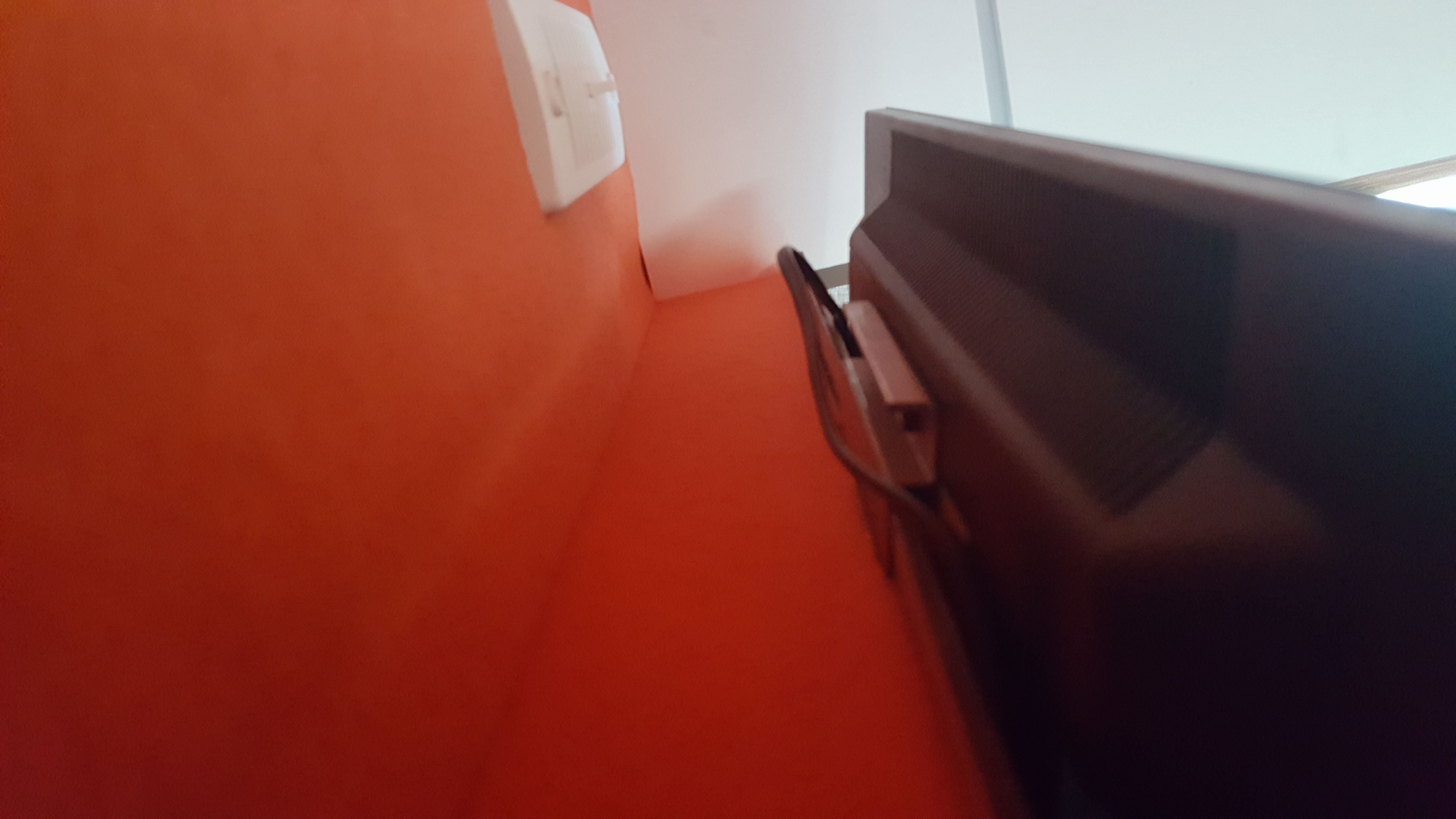

Postautor: Samoogon » sobota, 6 lip 2019, 11:36
Jestem zdecydowanym wrogiem wszelkich patefonów, radiów czy telewizorów na wyjazdach.
Słuchamy szumu lasu, śpiewu ptaków, wąchamy kwiecie, patrzymy w niebo zamiast w telewizor.
Serio.
Przyczepa miała jednak przykręconą antenę(korona), cóż było robić? :mrgreen:
Telewizor taki:
https://allegro.pl/oferta/telefunken-l2 ... witemShare
Na 230v z jakąś małą przetwornicą, która przydaje się też do szybkiego ładowania telefonów.
Sporo różnych wejść, USB które działa spoko, czyta filmy i napisy i nawet można regulować ich wielkość.
Uchwyt kupiłem, ale nie przyszedł na czas i zrobiłem swój. Chyba zostanie na dłużej, jest całkiem spoko. Tv wieszam na tej otwartej półce, po prostu zahaczam za krawędź w czasie jazdy jest zabezpieczony na łóżku.
Może nie jest to potrzebne, ale w chłodny wieczór miło było obejrzeć fajny film w ciepłym łóżku. Naprawdę :)

Patent Przemka jest prosty ale znów trzeba na czas przejazdu kłaść telewizor.Z drugiej strony jest mobilny,na weekendowe wypady zostaje w domu albo można go też wynieść przed przyczepę.

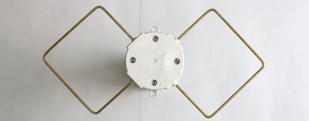

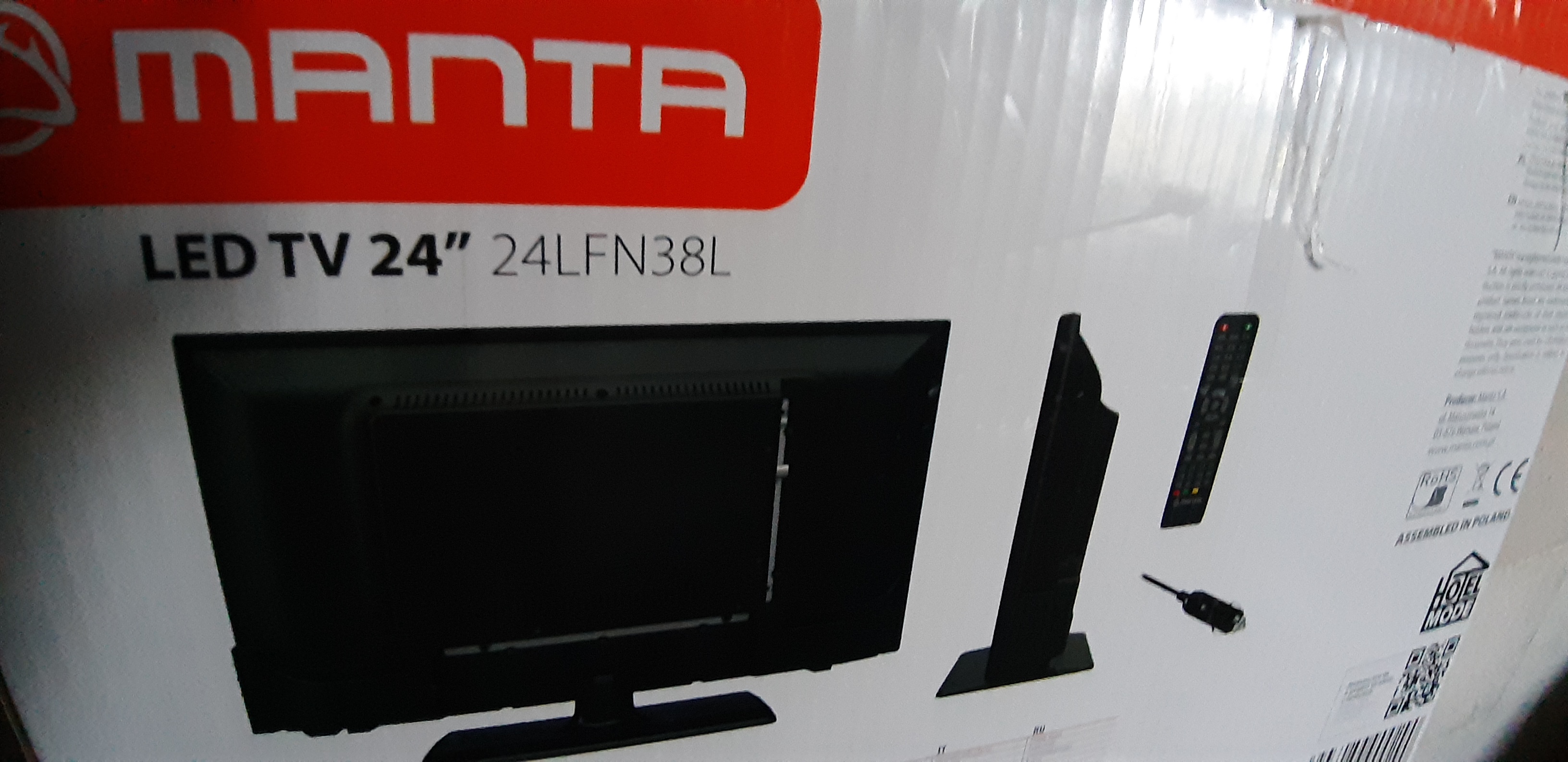

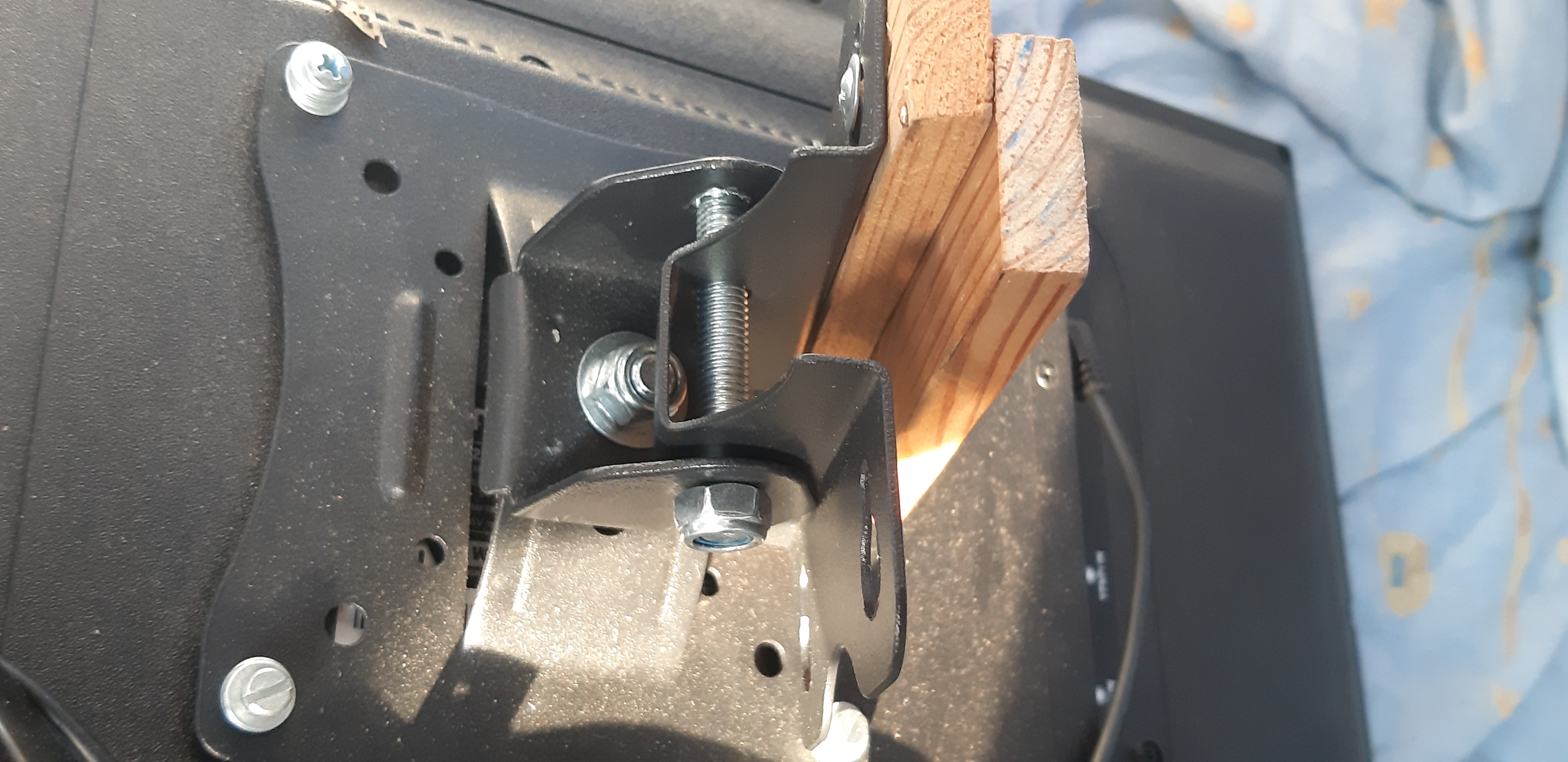

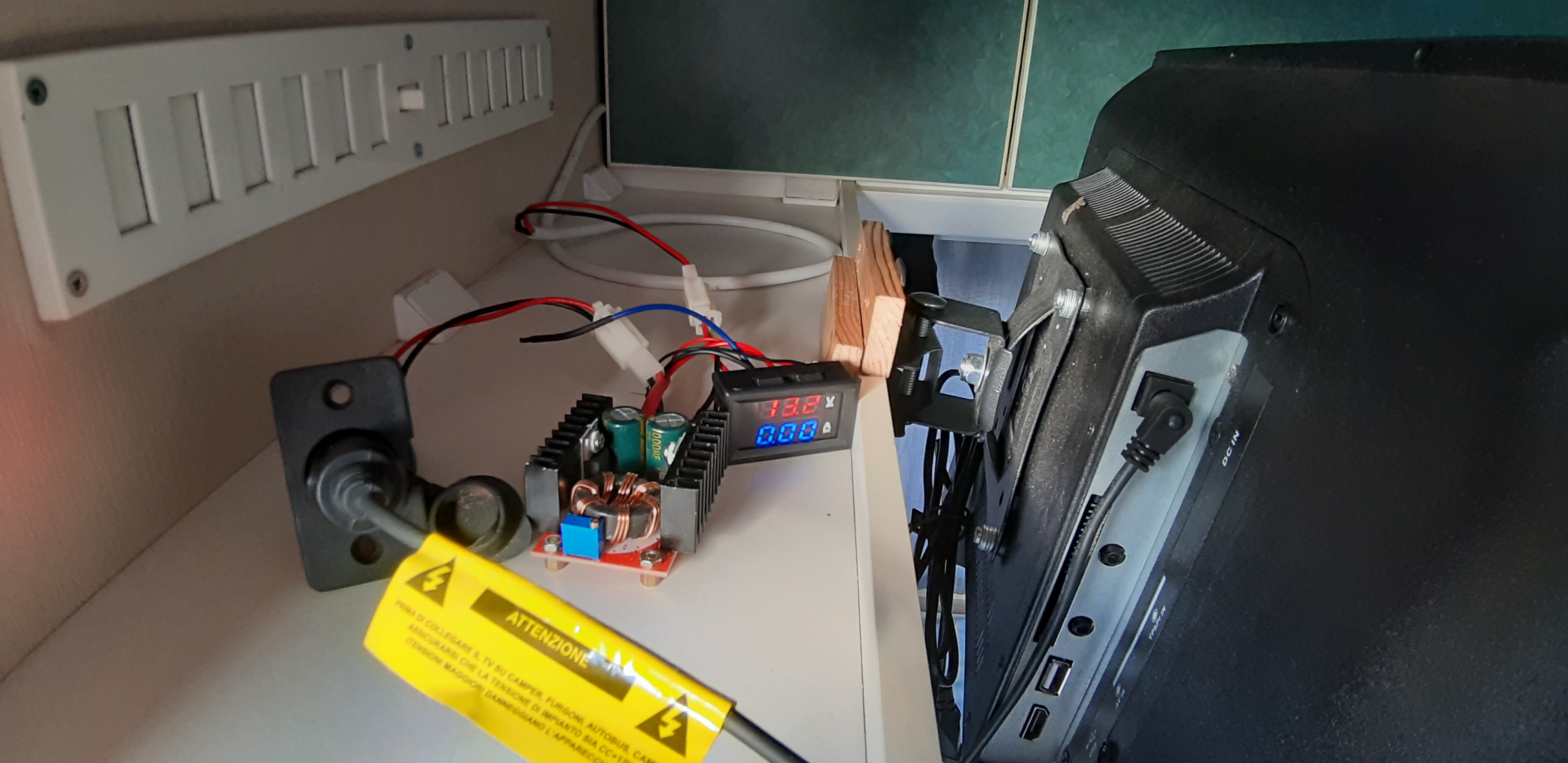

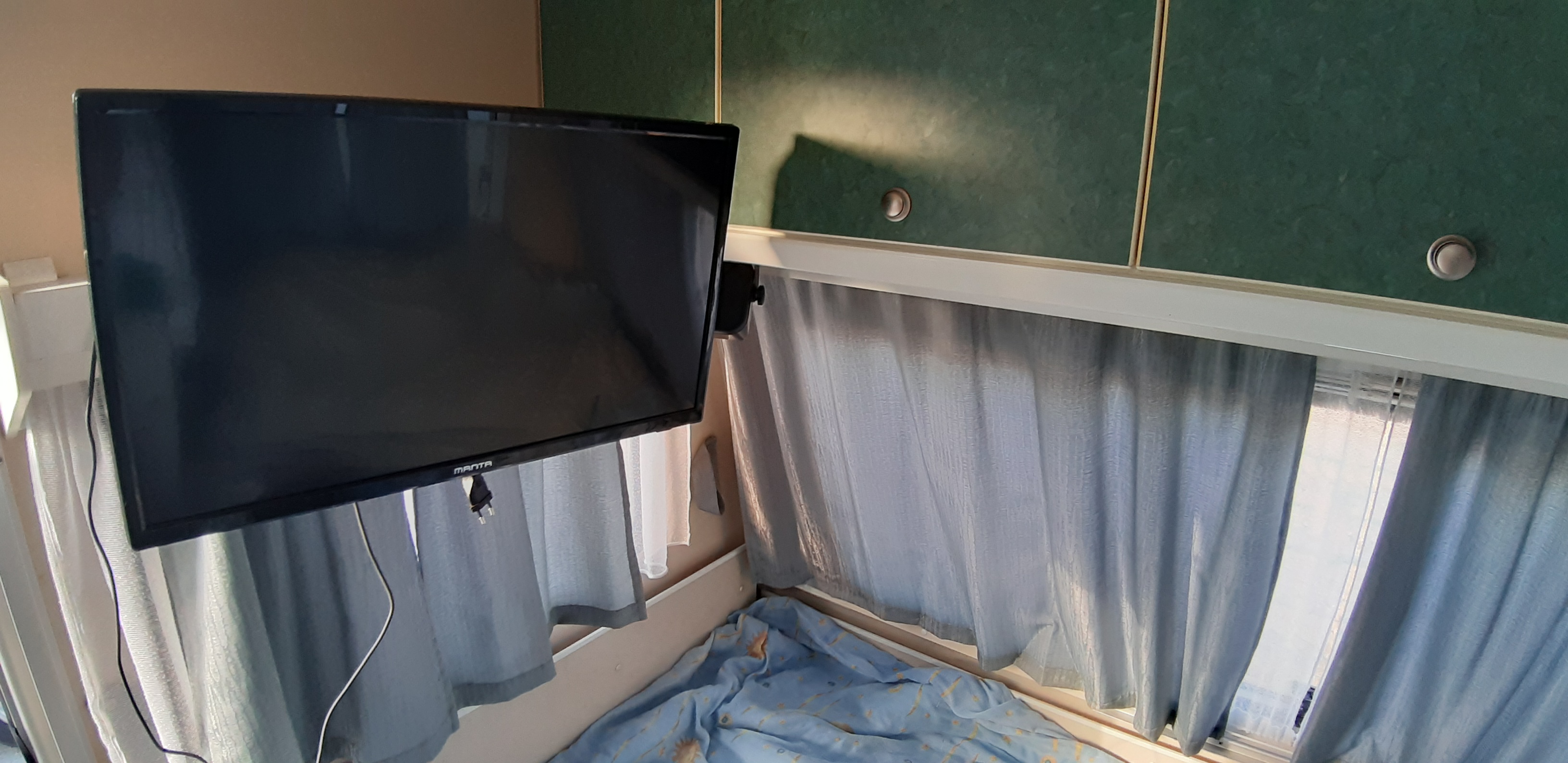

Postautor: desperos » niedziela, 7 lip 2019, 18:52
TV :
Uchwyt:
Jest to Manta 24 calowa z zasileniem na 230V jak i 12 DC.Niestety ma jeden feler,mianowicie przy napięciu ok 12.3V zaczyna mrugać ekran.Udało mi się to "poprawić" za pomocą przetwornicy step up ustawiając napięcie na 13V.

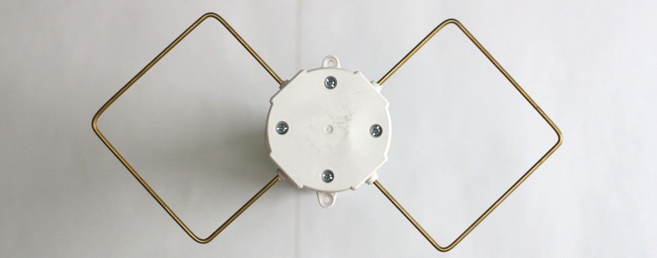

Antena to samoróbka taka jak na zdjęciu (poglądowe znalezione w sieci)
Ma również wejście usb więc filmy z nośnika zewnętrznego jak najbardziej odtwarza :)

Postautor: Samoogon » niedziela, 7 lip 2019, 21:26
Patent na wieszak taki jak mój, zresztą uchwyt kupiłem ten sam, ale jak pisałem nie doszedł na czas więc leży. Pomysł na montaż miałem inny, otóż w półce miały być na stałe śruby grzybkowe na które miał być zakładany wieszak. On ma takie łezki, wiecie jakie, przez jedna część można przełożyć łeb śruby, druga jest wąska i nie spadnie.
