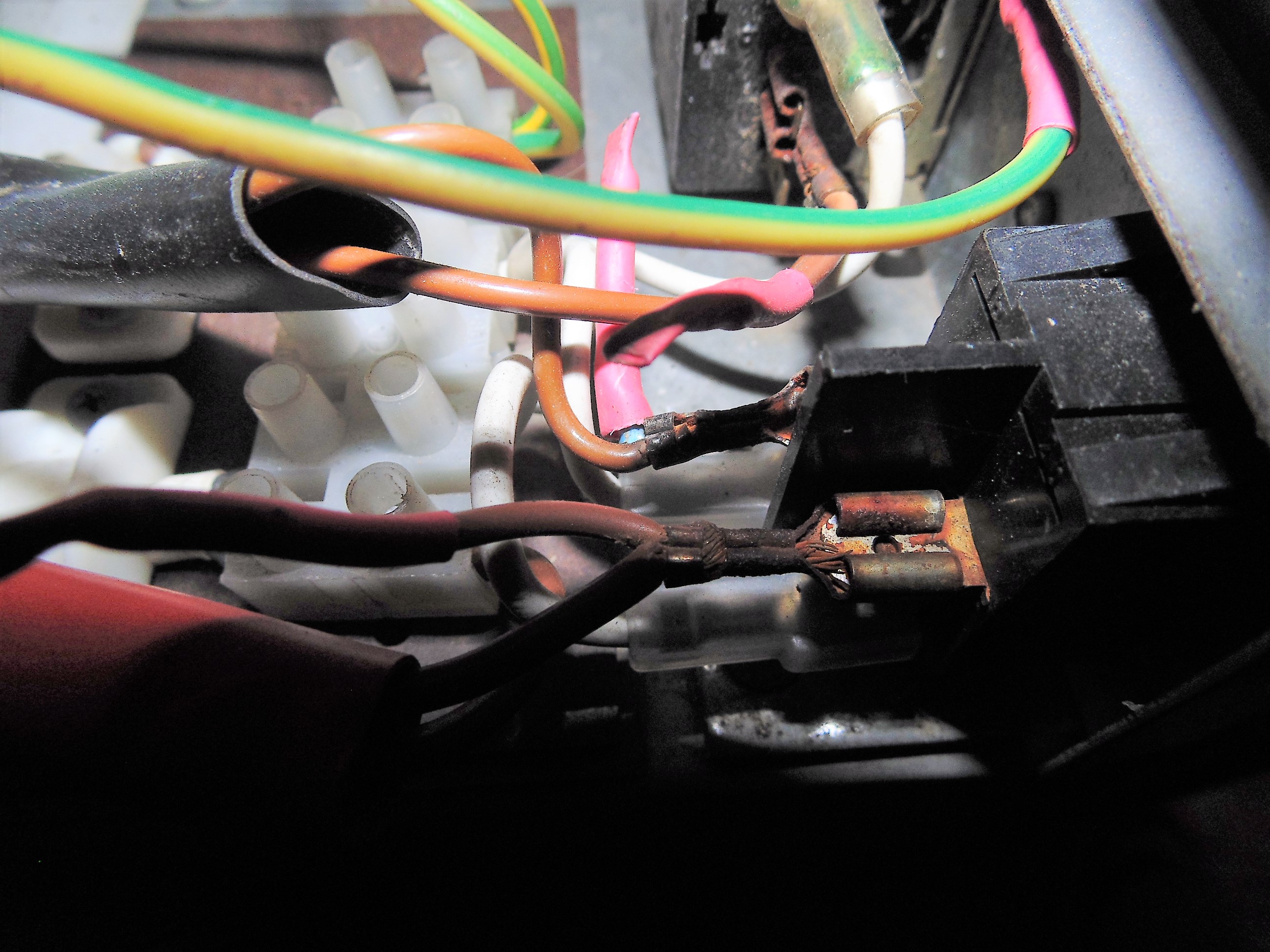

Lodówka wyposażona jest w przełącznik rodzaju zasilania 230V/0/12V - gaz dopalam w pozycji 0 (zero) - sam iskrownik jest "manualny" a z wiązki przewodów wynika że nie posiada, żadnych dodatkowych zabezpieczeń przepływu gazu. Z obserwacji płomienia i mojej technicznej wiedzy nie wynika że dysza (palnik) nie jest przytkany pali równo nie zrywa nie skacze no i jak wcześniej pisałem pali od pierwszego - ale nie podtrzymuje.

Oczywiście z zasilania 230V czy 12V działa jak wściekła
