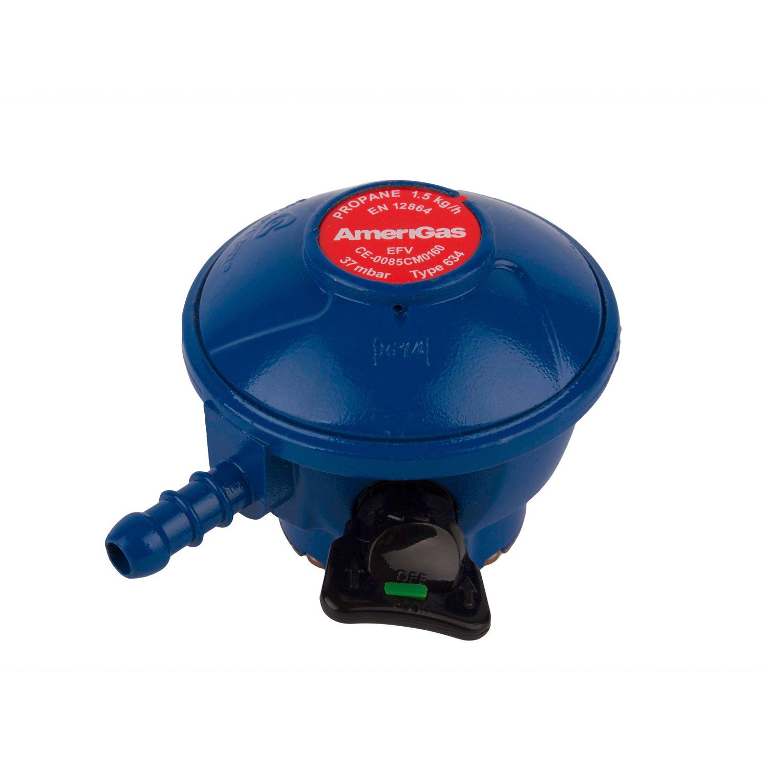

Witam.
Zakupiłem coś takiego i ku zdziwieniu przeczytałem w inst. obsługi, że nie należy go stosować w przyczepkach kempingowych, kamperach. Jest dość wygodny, pasuje do butli Nano i kompozytowej a tu taki "zonk".

Dedykowane reduktory "caravaningowe" mają wyjście gazu gwintowane a nie na zaciskany opaską wąż i to chyba jedyna różnica. Stosowałem taki reduktor jak pokazałeś i naprawdę nie masz czym się przejmować.

Zakupiłem, bo kombinuję z tym piecykiem i zobaczę jak działa na czystym propanie. Metodą prób i błędów ewentualnie wyeliminuje gaz i reduktor.
