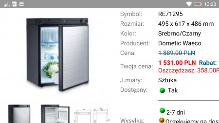

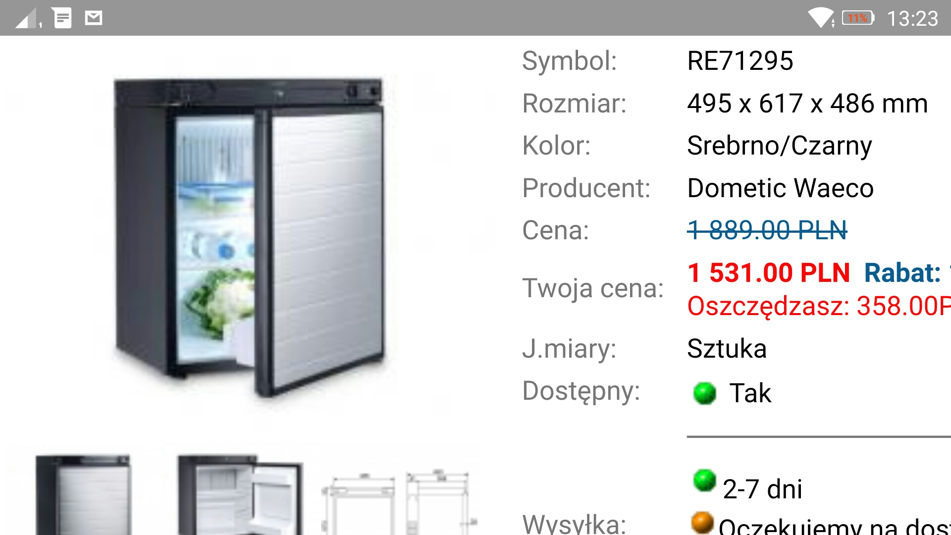

Ja bym dzisiaj zakupił taką lodówkę. Chyba, że komuś strasznie zależy na zamrażalniku to wtedy odpada zakup.
Pierwsza rzecz, to gabaryty tej lodówki są ok. Cena jest jak moim zdaniem bardzo niska. Wyglądem nie grzeszy a chłodzić chłodzi i w tym rzecz ;)
http://allegro.pl/lodowka-absorpcyjna-n ... 15089.html
Zużycie gazu to 15gramów na godzinę ( wartość zużycia podaje się w gramach ze względu na to, że jak się bierze butlę 2 kg, 3 kg lub 11 kg to łatwiej przeliczyć ) 1 kg to 1000 gramów i łatwo przeliczyć. Oczywiście zużycie będzie większe przy większych temperaturach i wahania mogą być różne ale to już szczegół ( butlę 11kg to na każdej wiosce można kupić ;)
Jak już pisałem wcześniej w postach to gdybym miał korzystać z przedsionka, to tylko lodówka wchodzi w grę przenośna ( zamykana z góry ) wstawiam do przedsionka i sobie śmiga bez strachu i obaw o kominy, węże, zawory i całe te kratki wentylacyjne a nawet wentylatory ) Najwięcej pożarów przyczep i kamperów to właśnie z powodu lodówki ;) lodowka w przyczepie to dodatkowa temperatura wewnątrz ( dlatego lepiej trzymać ją w przedsionkach )
Następna rzecz, to mobilność takiej lodówki ( czasami można ją zabrać do bagażnika samochodu ) czy nawet postawić w garażu :)
Cena takiej lodówki, to 3/4 ceny tradycyjnej.

Ta lodówka co pokazałeś Grzegorzu dość ciekawa, chociaż mniejsza i faktycznie brak zamrażalnika. Mysle że jak już inwestować to w lodówkę z zamrażalnikiem.

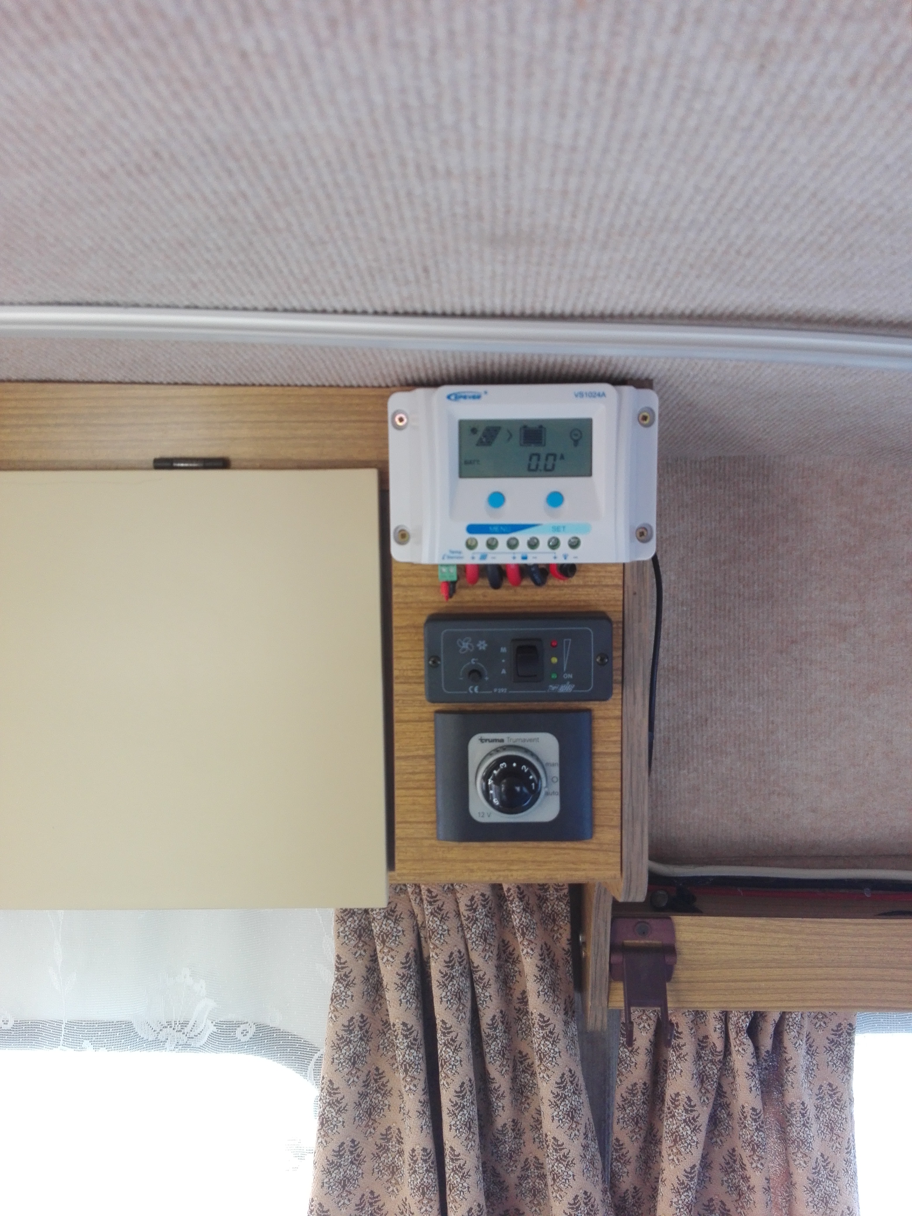

Wentylatorki kupiłem uzywki po 5 zł -robie włacznikiem identycznie jak Ty ,oprócz tego korzystam z wyświetlacza temperatury z sondą w srodku lodówki i jak w upalne lato na gazie lodówka ustawiona na min temperaturę skoczy mi na 13 stopni to podkręcam gaz na max i po krótkim czasie spada na 7 i jest ok i tak się bawię zaworem gazu -natomiast na noc w lecie wyłaczam wentylatory , gaz ustawiony na min i jest ok. -tak robie od paru lat i jest dobrze.

Postautor: kubuś » środa, 28 lut 2018, 21:13
A ja poszalałem, i dostałem taki na urodzinki od rodzinki :)
http://www.go-market.pl/Czesci_do_przyc ... oducts.xml
Cichy, i sterowanie manualne i automatyczne. Nastawiam auto, i nie myślę o chłodzeniu lodówki. Panel sterowania mały, zgrabny i dyskretny.
