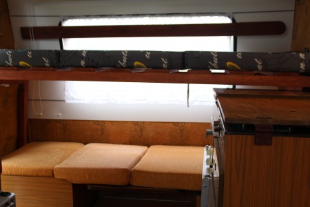

				Re: Łóżko piętrowe w n126n, proszę o poradę.
				: wtorek, 5 gru 2017, 11:29
				autor: WitekJ
				cześć,
Ja w swojej przyczepie zrobiłem jak na poniższym zdjęciu.
zdemontowałem stare meble, zrobiłem stelaż drewniany belko 30 x40 mm płyta OSB 8 mm.
komora w dolnym łóżku z płyty wirowej 18 mm. wysokość dolnego łóżka około 25 cm. (przyczepa stoi poza miejscem zamieszkania to i problem z wymiarami)
Dla mnie na pięterku trochę ciasno ale syn nie narzeka (11 Lat)
Polecam,
Witek
