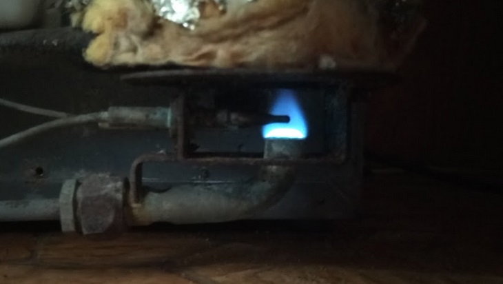

Postautor: merceli » poniedziałek, 21 sie 2017, 12:13
https://drive.google.com/file/d/0B15AGt ... p=drivesdk
Tak wygląda płomień. A rurka grzejnik stygnie

:?: przewody i zawór drożne, termopara ok. Podłączyłem 230v i temperatura momentalnie spada, włączam gaz i rośnie... biorę się za czyszczenie komina w środku i palnika. Potem już nie mam pojęcia co dalej

Postautor: RAFALSKI » poniedziałek, 21 sie 2017, 14:11
merceli pisze:
Masz inny palnik ale to jest na maxa? Jeśli tak to wydaje mi się, że bidny ten płomień.

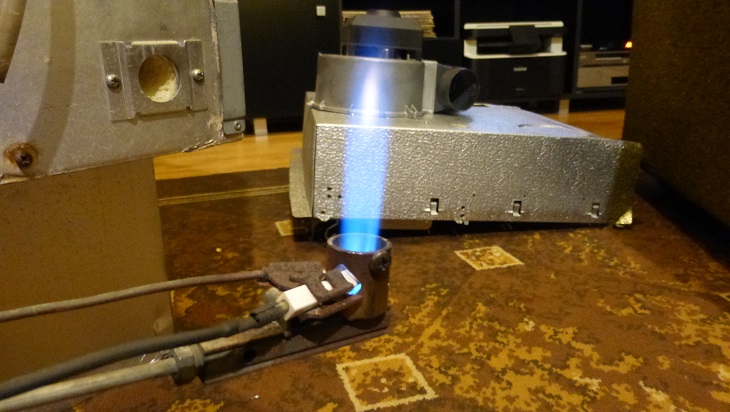

Zobacz mój:

Postautor: merceli » poniedziałek, 21 sie 2017, 14:24
No nie bez porównania! Tu chyba jest problem. Przewody są drożne zawór też. Nie mogę odkręcić palnika ale zaraz go pokonam. Rafalski dzięki za fotkę to wiele wyjaśnia. Idę walczyć dalej
