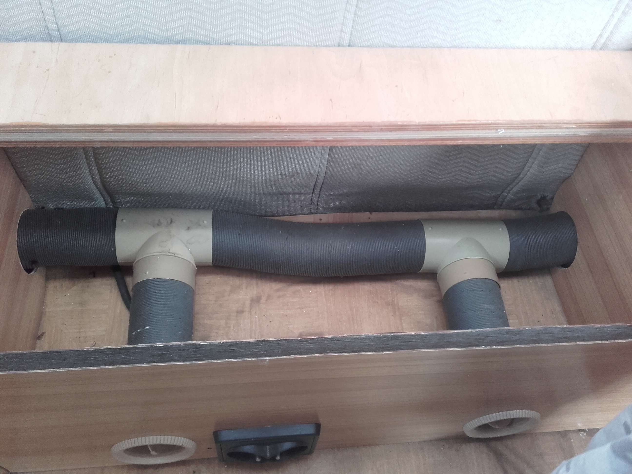

Z czego macie komin odchodzacy od trumy?Zastanawiam sie nad wymiana tego co mam.Jest on z miekkiego tworzywa,tego samego,co odchodzi od trumaventu.Chyba,ze taki jest ok?Jakos w wyobrazni widze cos bardziej sztywnego na to miejsce.
W zalaczniku dla przykladu z trumaventu fotka

Witaj. To jest orurowanie do nadmuchu. Zupełnie nie nadaje się na komin, bo w nim panują wysokie temperatury.
Komin jest z rury spiro, stalowej i wciśnięty w rurę papierową dla izolacji.
Reasumując, rura w rurę :)

Jaka srednica jest potrzebna do trumy,jaka dlugosc?
A moze ja mam ok.tylko na spiro zamiast papierowej,jest ta co na zdjeciu.Nie wydaje mi sie,zeby ktos byl takim debilem,zeby taka rure do spiro wstawiac,jezeli jest jakies ryzyko zaplonu.
Musze to dokladnie sprawdzic.
