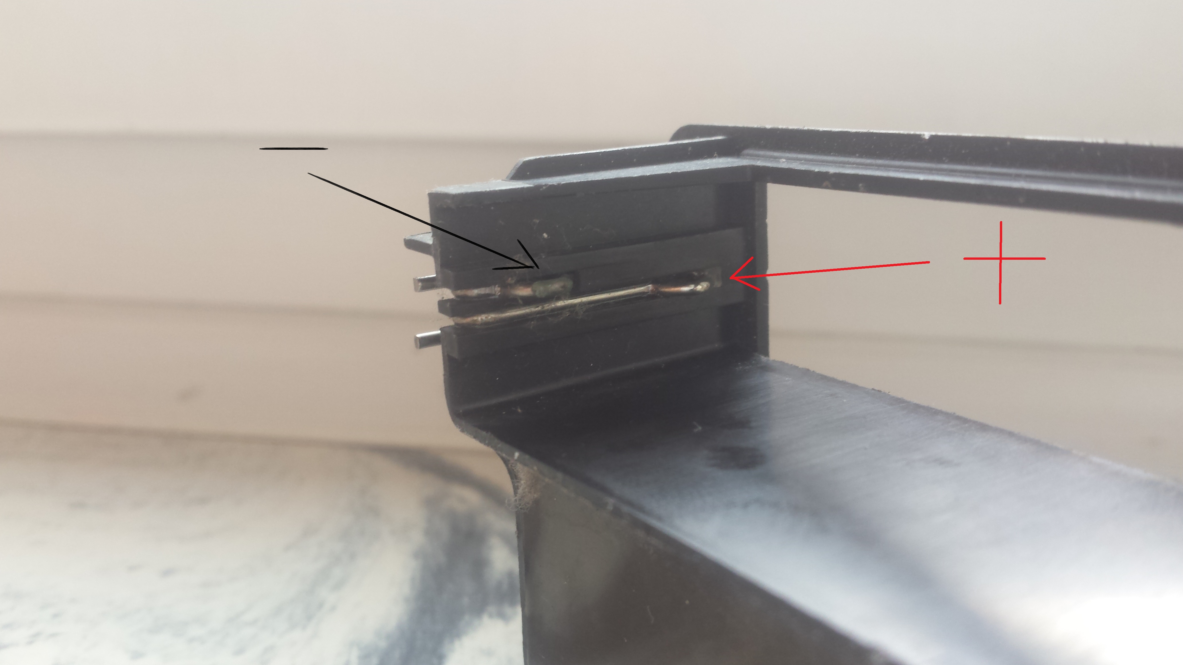

Witam wszystkich,
Ostatnio udało mi się zakupić ogrzewanie Truma S3002 SL z 1986r, czyli wersja jeszcze ze świeczką ale już z zapalarką automatyczną.
Piecyk stał co najmniej 10 lat nieużywany, między czasie zaginął magazynek z bateryjkami od zapalnika.
Mam taki zapalnik jak na zdjęciu:
Wiem że zapalnik potrzebuje zasilania 3V (zapewne 2 paluszki AA) ale niestety za piernika nie mogę dostać tego magazynka.
Normalnie zabrał bym się za wrzucenie innej puszki na baterie, ale po samym iskrowniku nie widać który styk to plus, a który to minus, więc nie wiem za bardzo jak to zasilanie podłączyć.
Podłączenie odwrotne na 99% uszkodzi iskrownik, więc nie będę eksperymentował.
Tutaj zdjęcie tego co mam:
A tu zbliżenie na styki - który to + a który to -?
Pytanie następujące, czy ktoś z Was mający taki iskrownik jest w stanie sprawdzić na który styk iskrownika wchodzi plus a na który minus?
A może ktoś ma do sprzedania sam magazynek?

Według mojej zapalarki to będzie tak :

Dzięki bardzo za fatygę, na dniach spróbuje odpalić iskrownik, liczę że będzie działało ;)

Zawsze jest jakaś alternatywa :) http://www.tme.eu/pl/details/w09-2a/gen ... wn/miflex/ na 12 V ;)

Kupiłem taki do lodówki, co by łatwo odpalać, i niestety mimo prawidłowego podłączenia padł po kilku odpaleniach.
Także lipa - nie polecam.

A ja zamontowałem w lodówce i kuchence gazowej i drugi rok działają. To może jednak nie lipa.

Kup sobie elektroniczny iskrownik od piecyka gazowego np. Junkers . Kumpel się chwalił że tak zrobił i mu to działa osobiście tego nie widziałem ale można by spróbować .

Ja mam założony iskrownik ze starego junkersa i się sprawdza, a koszt zakupu nowego powala.

popiolekpolska pisze:Ja mam założony iskrownik ze starego junkersa i się sprawdza, a koszt zakupu nowego powala.
Ale to sam moduł elektroniczny można podpiąć zamiast ręcznego "klikacza" czy trzeba wymienić łącznie z tą częścią która daje iskrę? Temat mnie interesuje bo ręczne zapalanie Carvera mnie wkurza.

Odpinasz z piezo i łączysz z modułem. Ja musiałem zrobić jeszcze zworkę na wyjściu na czujnik zaniku ciągu. I montowałem modów za trumą ze względu na temperaturę.
