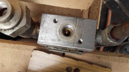

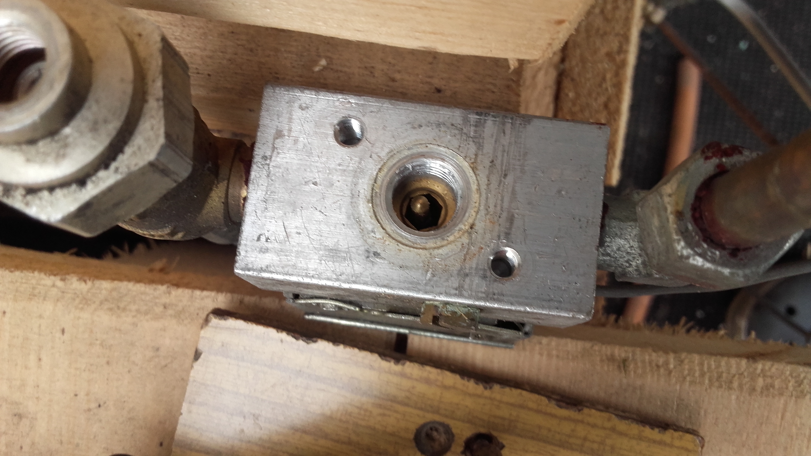

Mam problem z zaworem lodówki.Zabrałem się za uruchomienie lodówki i czyszczenie poszczególnych elementów.O ile na 230 V lodówka śmiga to na gazie nie sprawdzę aż nie ogarnę problemu z zaworem,po prostu się zastał,pokrętło chodzi bardzo opornie a do tego nie da się go wcisnąć aby "uruchomić" termoparę. :|
Czy ktoś rozbierał i reanimował taki zawór czy dać sobie spokój i szukać następcy? Dodam,że nowy kosztuje prawie 250 pln więc odpada i raczej będę skłaniał się ku naprawie bądź reanimacji....pomoże ktoś ? :roll:

Rozbieralem kilka kazdy inny jest zabawy ale da sie zlozyc, jak cos to mam zawor z elektroluxa

Na noc zalałem zawór płynem dot 4 :lol: Zawór ruszył i chodzi lekko,przetestuje go na szczelność i zobaczymy co z niego będzie .

Ogólnie zawór sprawny i szczelny :) Teraz mam inny problem bo grzałka na 230 V ma przebicie i pieści obudowa :? Obowiązkowo muszę ją zmienić ale mam pytanie do obeznanych z tematem czy mogę zastosować mocniejszą grzałkę patronową 150W/230V ; Ø8,0mm x 80mm ? Jest mocniejsza,mniejszej średnicy i jest krótsza ale i ponad 2 x tańsza...Generalnie 230 będzie rzadko używane w lodówce ale lepiej mieć niż nie mieć :lol:
