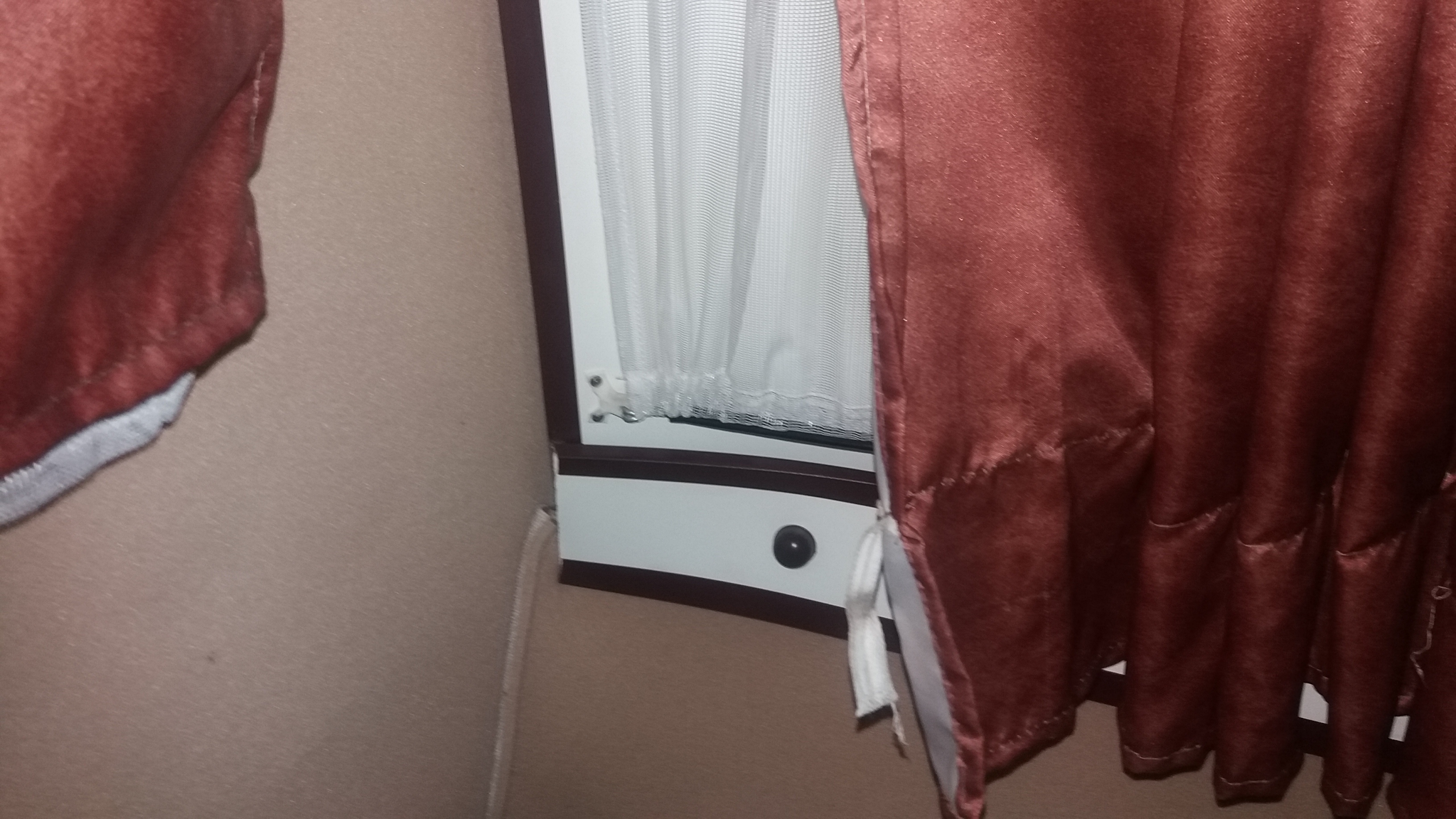

Wcześniej nie trafiłem na ten temat. Jeszcze mam pytanie jak wyglądają dolne uchwyty linek. Jedna z nich ma być wyżej a u mnie haczyki są zamocowane na jednym poziomie.

Z tego co widzę tunel na linke w zasłonie jest 8 cm wyżej. Niestety nie moge znaleźć przykładowego zdjęcia

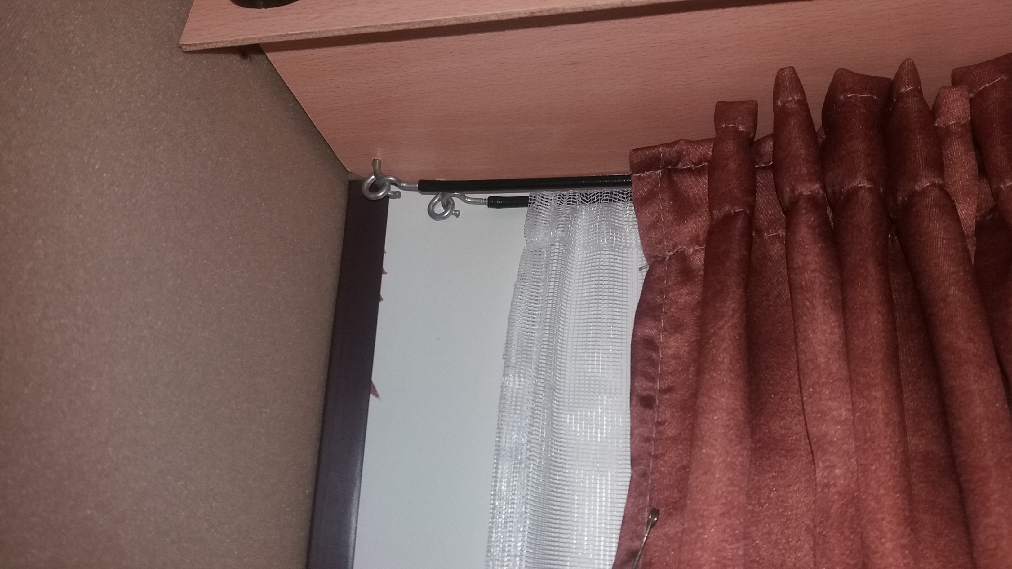

Moja N-ka jest z 89"ego i mam tak samo, jak powyżej, tj. u góry podczepione do półki za maskownicą, a na dole do płyty okiennej. To dolne rozwiązanie kończy się tak, jak na zdjęciu tzn. wygięciem płyty, więc dobrze jest luzować firanki, jak się nie używa cepki. Ja po remoncie wcale nie wieszam na dole, myślę opracować wieszaczki i jakąś cienką rurkę plastykową, na której powieszę firanki, żeby nie ciągnęło płyty, a nie opadało. Wymiarów nie pamiętam, ale: na pewno kuchenne są niższe, a boczne i przód/tył też są minimalnie różne.
- Posty: 5974
Re: Wymiary oryginalnych zasłonek i firan N126N
Ja u siebie wlaminowałem drewniane klocki w rogach na wysokości tej wąskiej płyty i do nich przez płytę przekręciłem mocowania linek.
