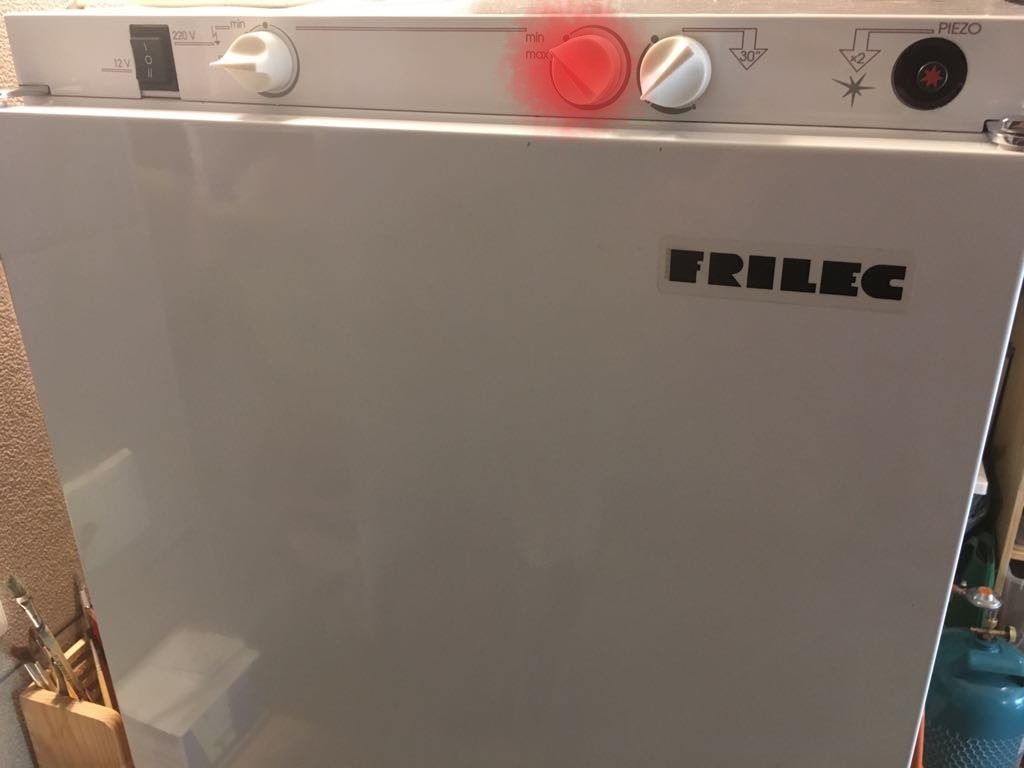

Skoro to temat odnośnie Polara TA 71 chciałem zapytać o dwie kwestie:
1. Do czego służy zaznaczone pokrętło?
Czytam instrukcję, czytam i nie potrafię zrozumieć. Rozumiem, że pokrętłem obok reguluję wielkość płomienia a co za tym idzie temperaturę. Chyba, że zaznaczone pokrętło reguluje temperaturą? Oświećcie mnie proszę.

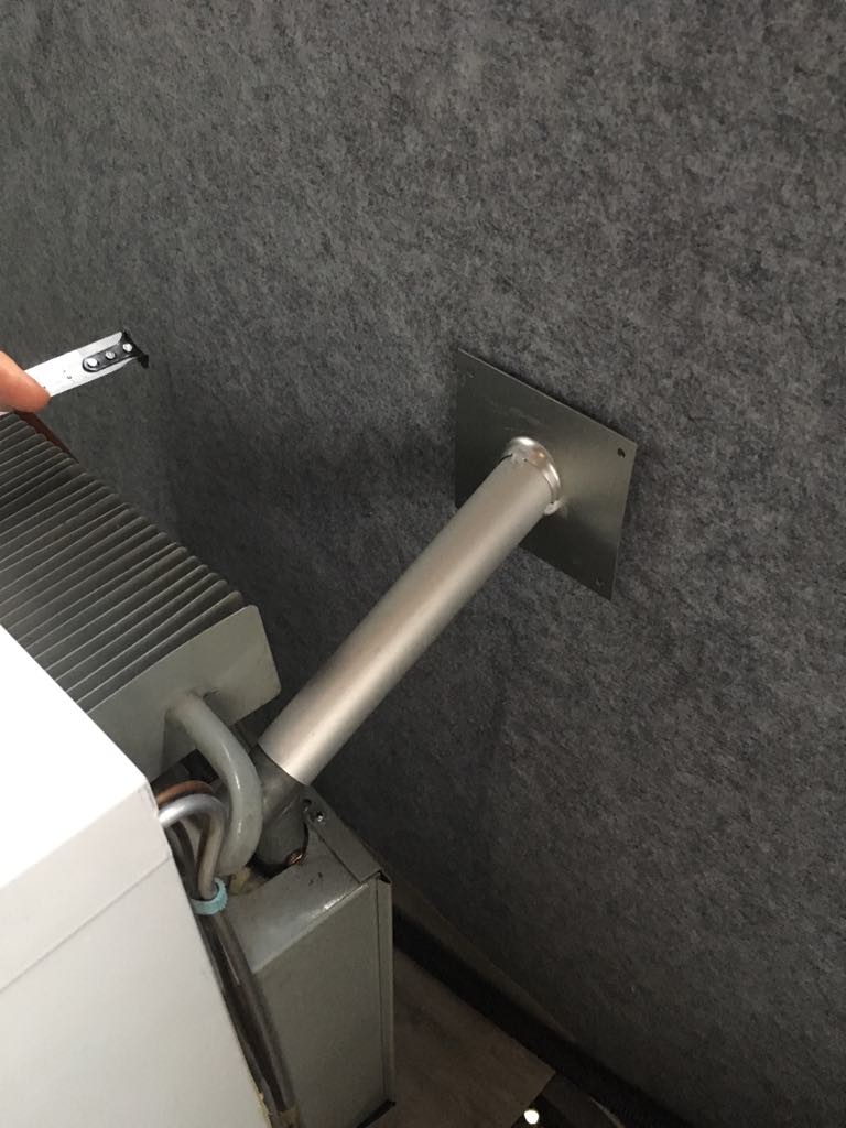

2. Czy długość rury spalinowej można skrócić?
Pasowało by ją nieco przyciąć aby lodówka stała nieco bliżej ściany. Oczywiście z zachowaniem miejsca dla cyrkulacji powietrza.

Wojtek weź za lodówką coś z aluminium i izolacją przyklej. Ta wykładzina w tym miejscu to nie najlepszy pomysł.

To tylko przymiarka była. Jeśli wskazane miejsce będzie docelowym dla lodówki to wyleci stamtąd wykładzina a na jej miejsce przyjedzie coś izolującego. :)
