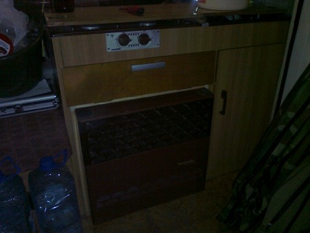

Witam kolegów, chciałem przedstawić pomysł zamontowania ogrzewania Truma w N 126. Sam zastanawiałem się jak i gdzie i jak zamontować to ogrzewanie. Pomysł przyszedł po weryfikacji potrzebnego miejsca. Zamontowałem ogrzewanie w przedniej większej szafce, z małymi poprawkami pasuje idealnie i jest jeszcze miejsce na zrobienie półki nad Trumą. Sami zobaczcie i oceńcie jak to wygląda. Może się komuś spodoba, chętnie odpowiem na wszystkie pytania.

Jak rozwiązałeś komin ze spalinami ?
A gdzie pójdzie lodówka?

lodówka obok :lol:
komin pewnie w wersji na dół

Postautor: kolorek » środa, 4 mar 2015, 21:53
Tak jest to ogrzewanie z odprowadzeniem spalin do dołu. Nie powiem Wam teraz jaki to model bo nie pamiętam ale nie jest to Truma SL 3002 tylko mniejszy model od w/w Trumy jest tylko obudowa z osłoną aluminiową z tyłu. W każdym razie wszystko pasuje czyli pokrętło oraz iskrownik.
Jeśli chodzi o lodówkę to nie planuje montażu w mojej przyczepie.

Postautor: naal » piątek, 6 mar 2015, 02:12
W sumie na logikę spaliny nie będą leciały tak bardzo w potencjalny przedsionek, a na drugą stronę. Żal trochę sporej powierzchni szafki, no chyba, że jest tak jakiś inny, bardziej ograniczony dostęp (ale jest).
